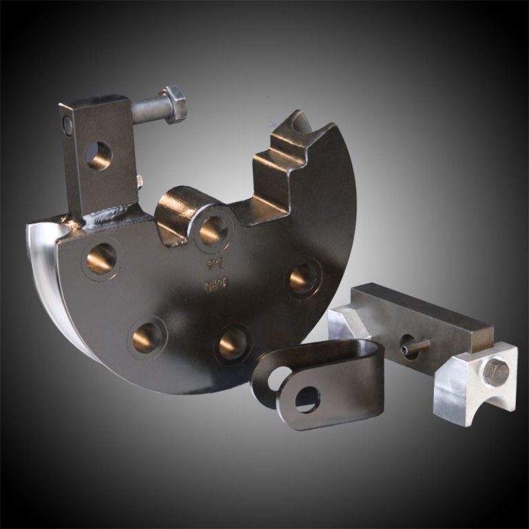

    Ванка, намерил съм кой да направи камъните. Повече от 180 градуса не може да се извади. Значи от ерно струговано парче стават 2 брийки. Една за мен и една за теб.
    Дай да направиме списък на най ползваните размери тЪрби
    ОК, тези дни ще се заема, ще прескоча и до Старт Инженеринг да видя колко са натоварени и ако може да пусна поръчка да нарежат планките на лазер. Проблема е че лазера им реже макс до 10 мм и то с много зор.

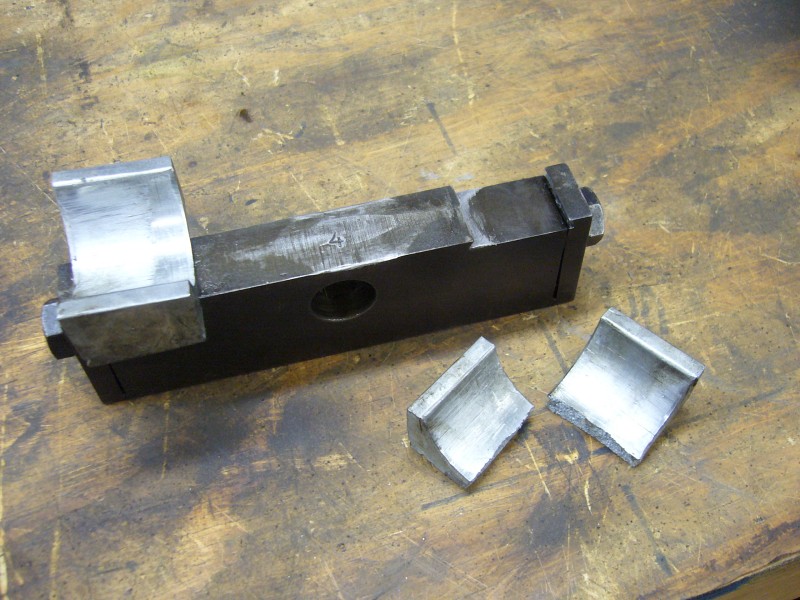

                    И аз бих се включил с няколко парчета от 180градуса и плъзгащите /примерно 34, 42,50мм/ според зависи от крайната цена.
                    По малките тръби с голям радиус на свиване става опорите да са от ролки , но мисля че опората ако е на ролки ще деформират пак по някакъв начин тръбата, ако е по добре щяха да направят и на ролки за големите тръби /примерно над 40-50-60мм/.
                    За тези камъни както е на картинката са с 200градуса+ примерно, за да се оформят перфекни 180, та не знам дали ако се реже на две един кръг за да излезнат две парчета няма да има проблем точно с това.
                    За основите по горе на чертежите аз бях намерил едни че са с дебелина 16мм, и за това се чудя ако си режат от стомана 3 на 12мм, както е почти навсякъде из лазерите при по голяма и дебелостенна тръба сигурно ще подаде. Щях да го правя от по две плочи по 10мм но така си и остана само идея...
