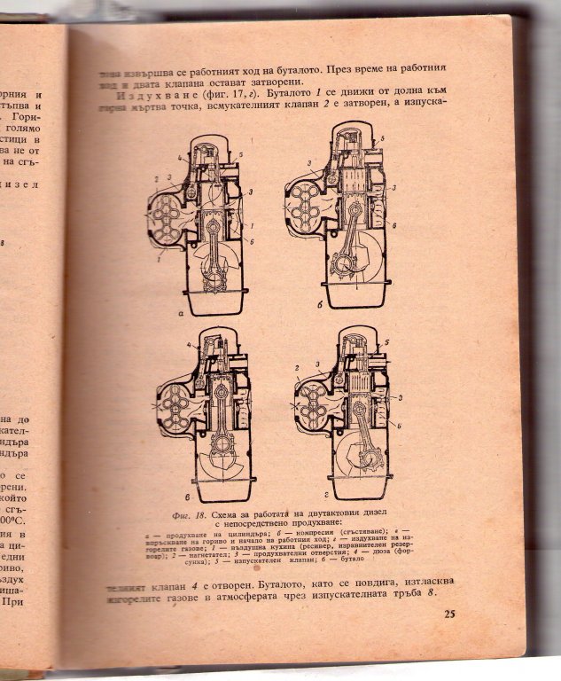

                Колеги, МАЗ-ът е дизел, не се бъркайте. Наистина има военни машини но те са двутактов дизел. Освен това, те са с компресор, както каза колегата, а не с турбо. Има разлика.
                На клиповете само Веспата май е двутактова. Другите са четиритактови.

                  Колеги ето Ви схемата на двутактовия дизел.
