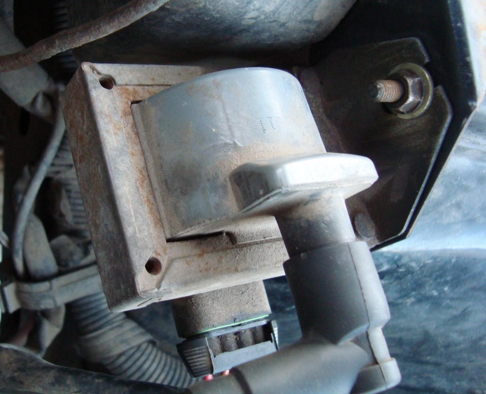

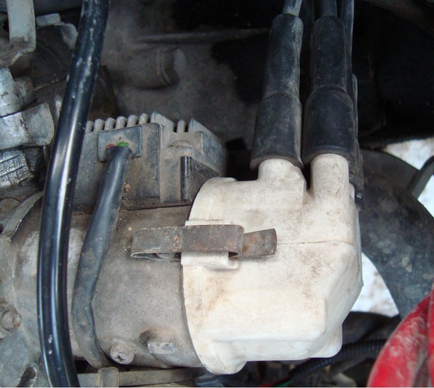

                      Има ли някаква електроника покрай делкото? Комутатор?

                          И къде по точно стои тази джаджа ?
                          Ще направя снимка на електрониката утре .

                            От: Като е студен не пали ?
ID:5250328Като не искаше да запали онзи ден , не даваше ток от бубината.
                            Къде да търся проблема сега ???
                            Пробвах да му дам ток от друг акумолатор,не е от акумолатора
