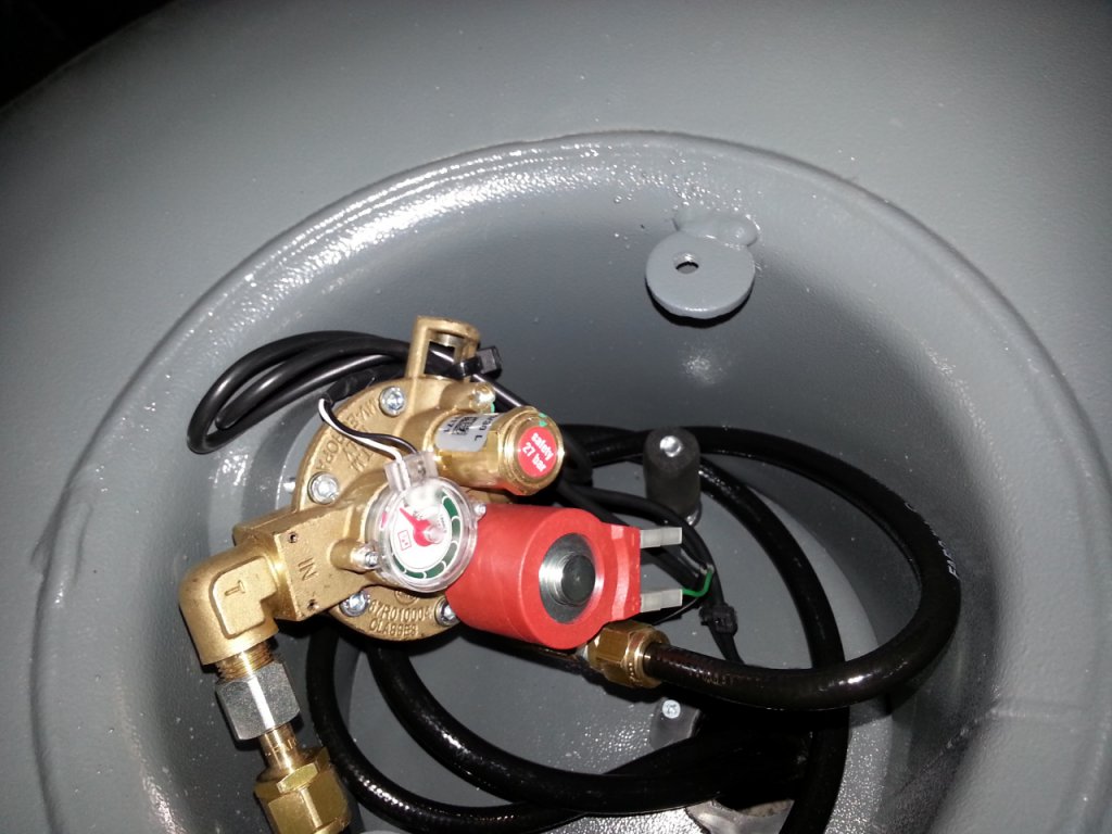

      Моята е такава:

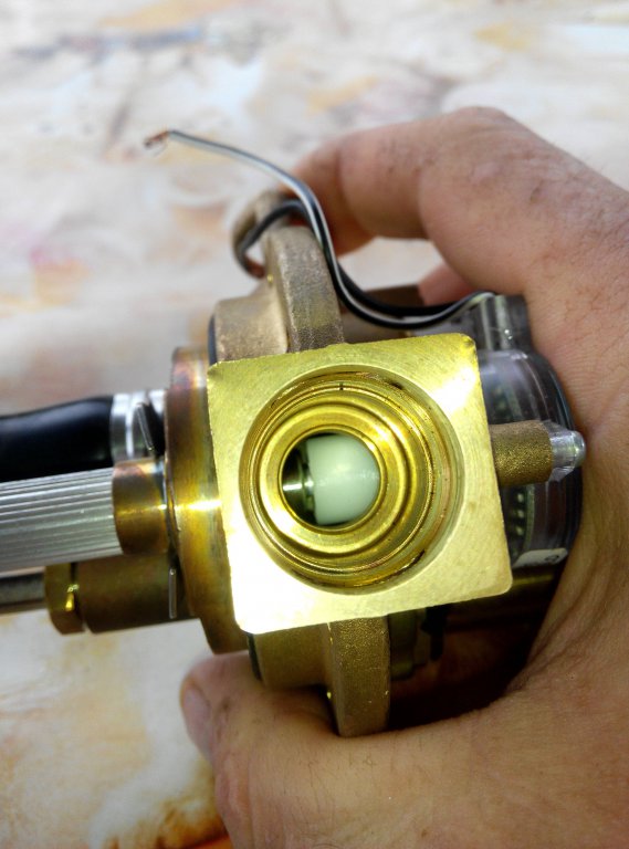

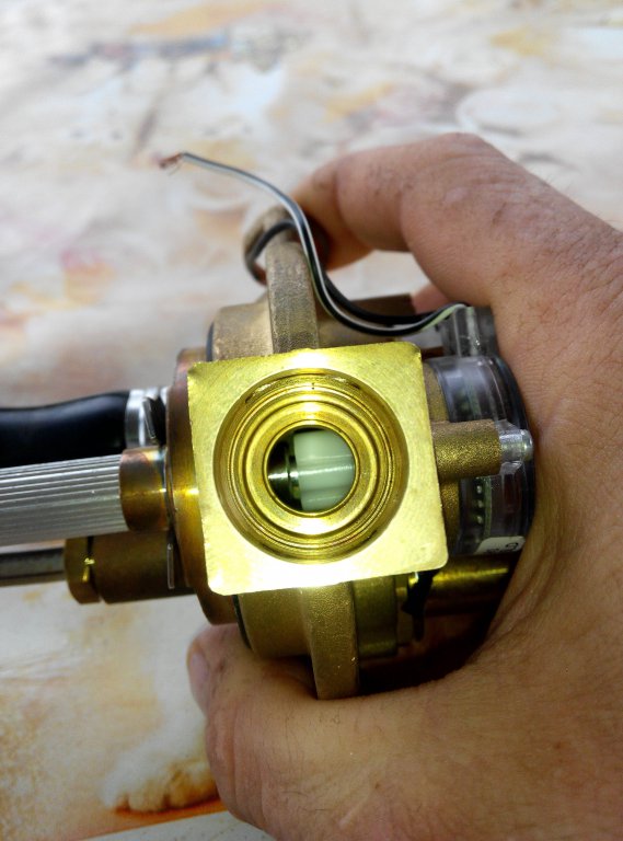

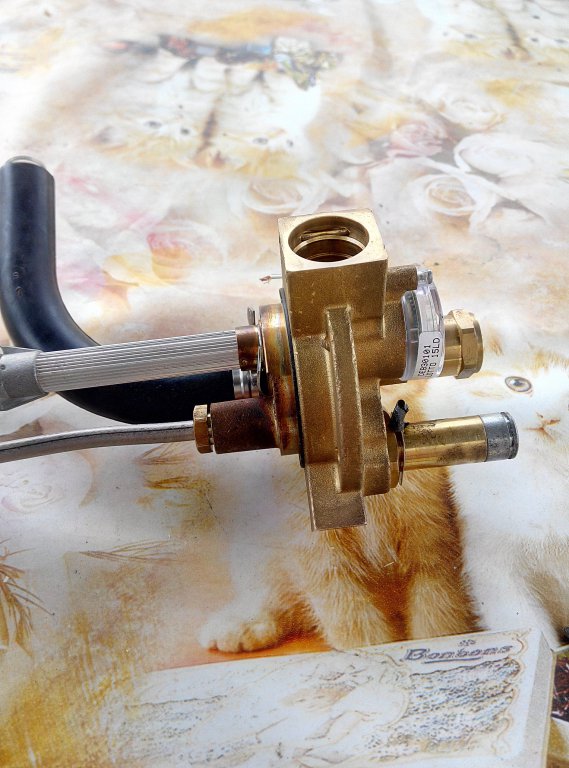

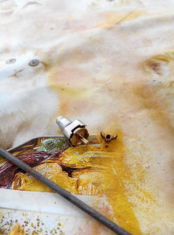

                    Не разбрах как работи тоя клапан.Корозия няма никъде ,даже и графит не намирам във филтрите откакто зареждам само на омв
                    На долната снимка в белия цилиндър има изрязан канал в който при напълно вдигнат поплавък влиза един чоп от клапана на входящата газ
                    Тук на долната се вижда канала

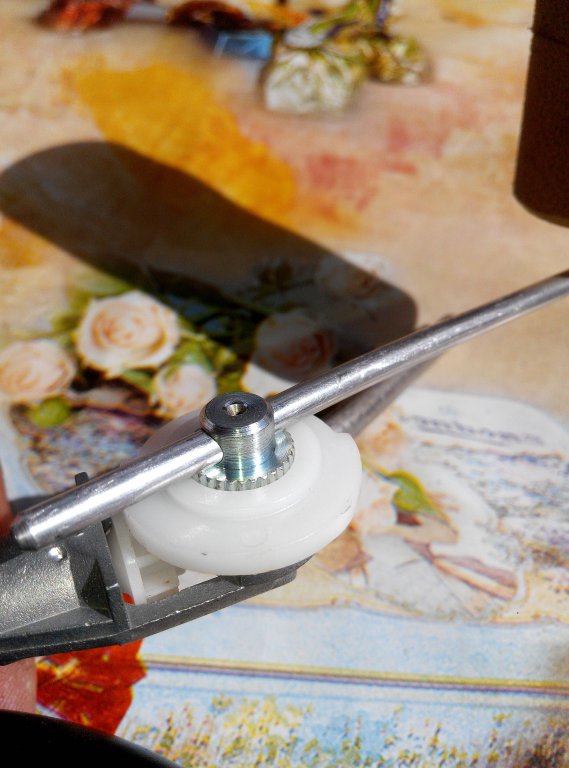

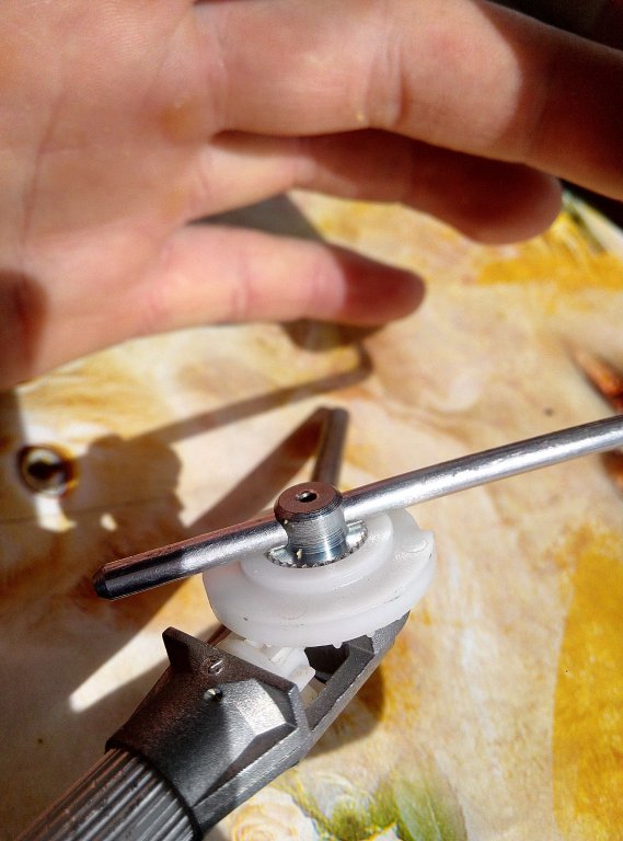

                    Единствения проблем който забелязах е че на моменти поплавъка засяда в почти горно положение но не точно за да щракне клапана
                    Засядането е благодарение на пластмасовите зъбни колела
                    На долната снимка се вижда как стърчат шлиците,в това положение заяжда.
                    За да не заяжда трябва шлиците да са така
                    Естествено ги залепих.
                    Но не смятам че това е проблема със пълненето,при заседнал поплавък на 75 % просто няма да затвори и бутилката ще се пълни до където може
                    Обратно при свършване на газта,ще лъже че има газ и нищо повече.
                    Проблема мисля е в клапана ,който няма да мирясам ,докъто не разбера как работи и кой го връща като щракне и блокира поплавъка.
                    За мое успокоение разтегнах пружините и заредих,утре ще дозаредя да видим
                    Последно редактирано от Roninn; 09-04-16, 18:25.

                          Понеже потърсих тая тема...до днес никакви проблеми след като залепих зъбното колело....6 години след темата.
