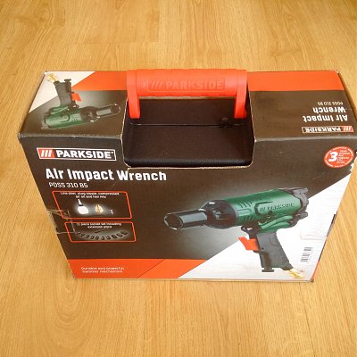

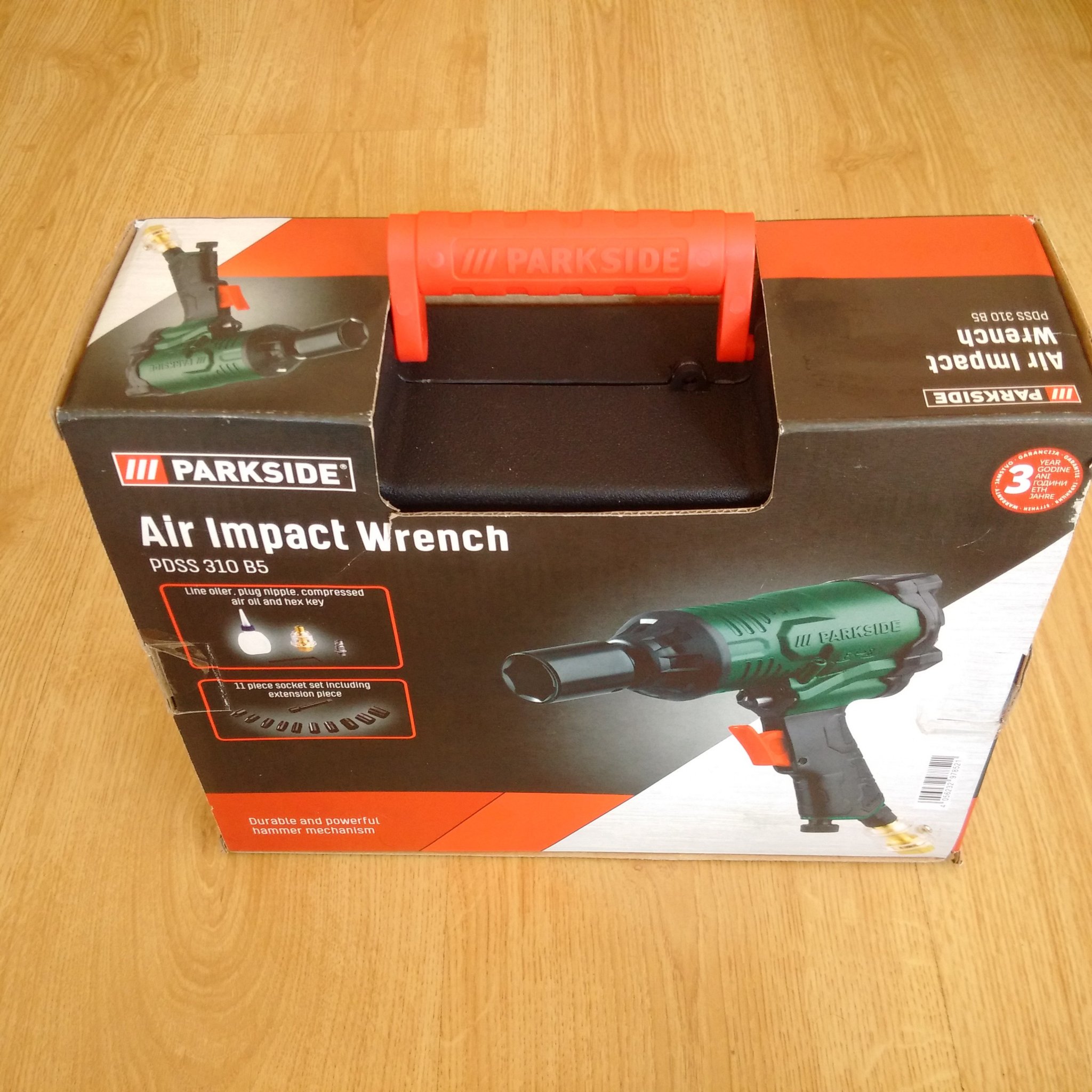

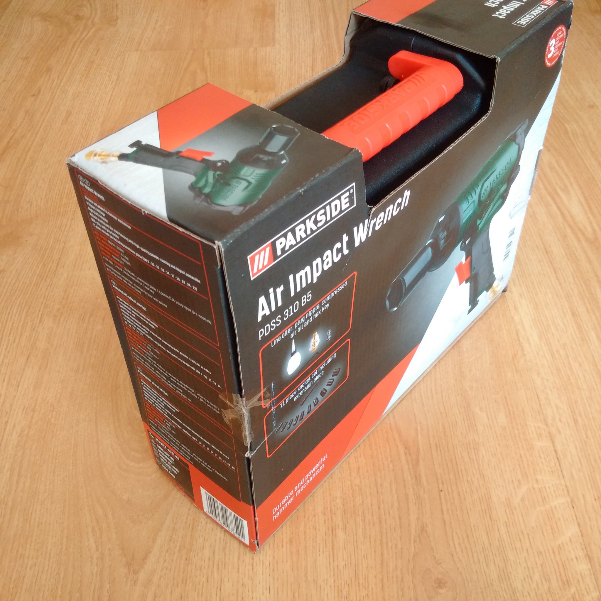

    Какво държа в ръцете си:
    Натиснете снимката за да я уголемите  Име:IMG_20200209_124951.jpg Прегледи:2 Размер:525.6 КБ ID:6558573Натиснете снимката за да я уголемите  Име:IMG_20200209_125031.jpg Прегледи:2 Размер:544.4 КБ ID:6558574
    Натиснете снимката за да я уголемите  Име:IMG_20200209_125225.jpg Прегледи:2 Размер:453.6 КБ ID:6558575Натиснете снимката за да я уголемите  Име:IMG_20200209_125309.jpg Прегледи:2 Размер:589.8 КБ ID:6558576

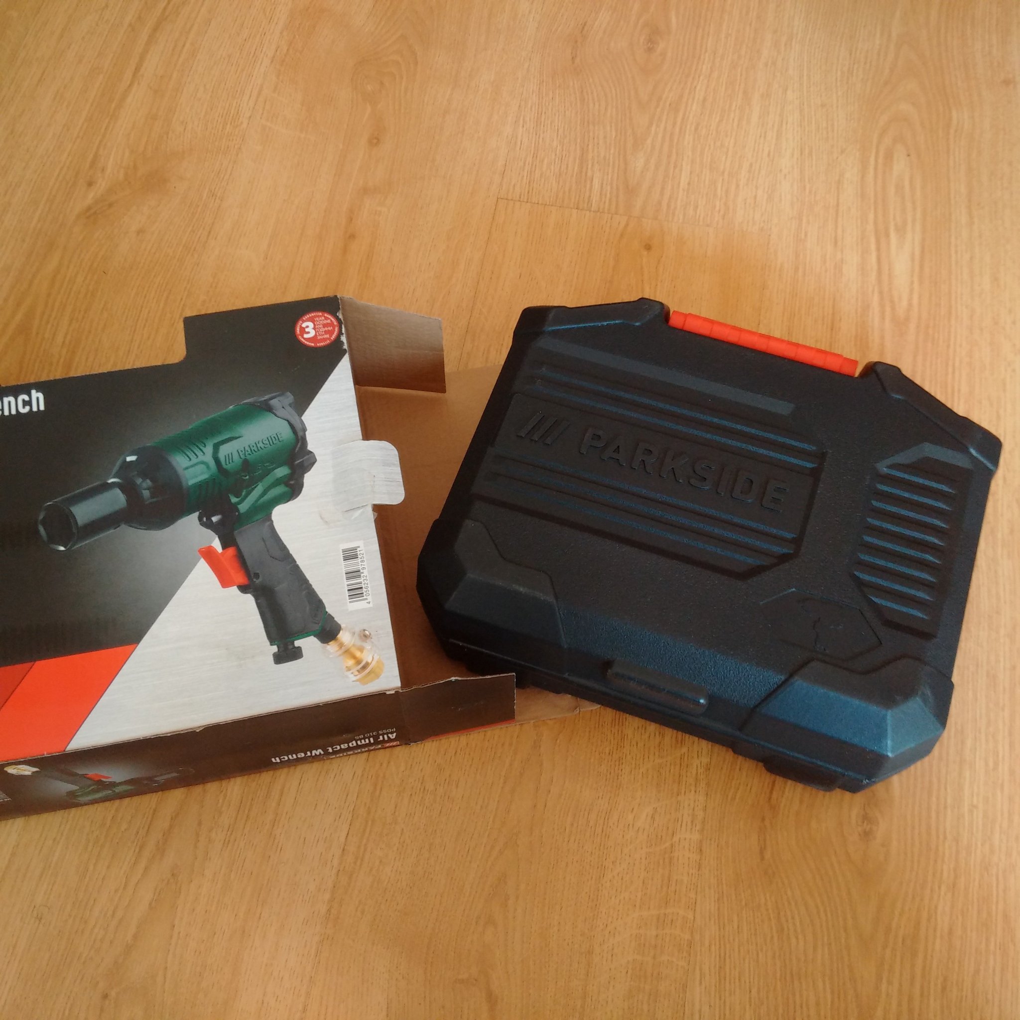

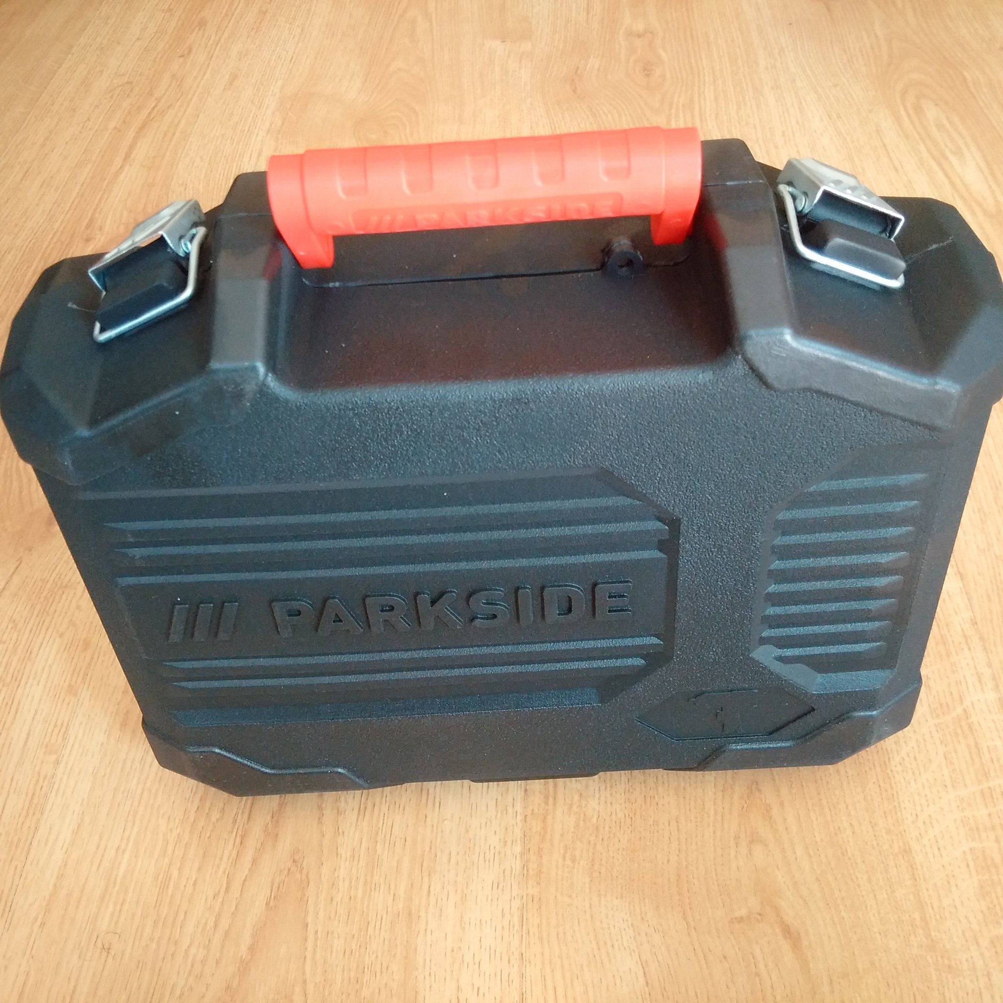

    Картонена опаковка и "дежурния" за марката Парксайд куфар.

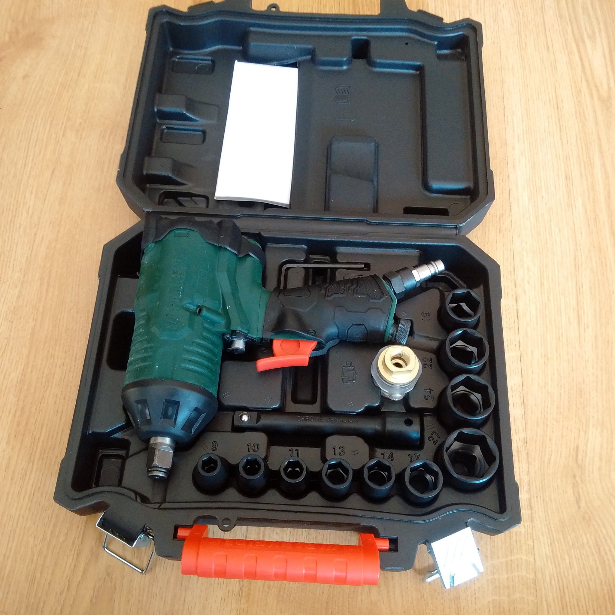

    Отваряме и надникваме вътре:
    Натиснете снимката за да я уголемите  Име:IMG_20200209_125414.jpg Прегледи:0 Размер:556.7 КБ ID:6558987Натиснете снимката за да я уголемите  Име:IMG_20200209_125424.jpg Прегледи:0 Размер:471.4 КБ ID:6558988
    Натиснете снимката за да я уголемите  Име:IMG_20200209_125435.jpg Прегледи:0 Размер:503.5 КБ ID:6558989Натиснете снимката за да я уголемите  Име:IMG_20200209_130104.jpg Прегледи:0 Размер:503.1 КБ ID:6558991

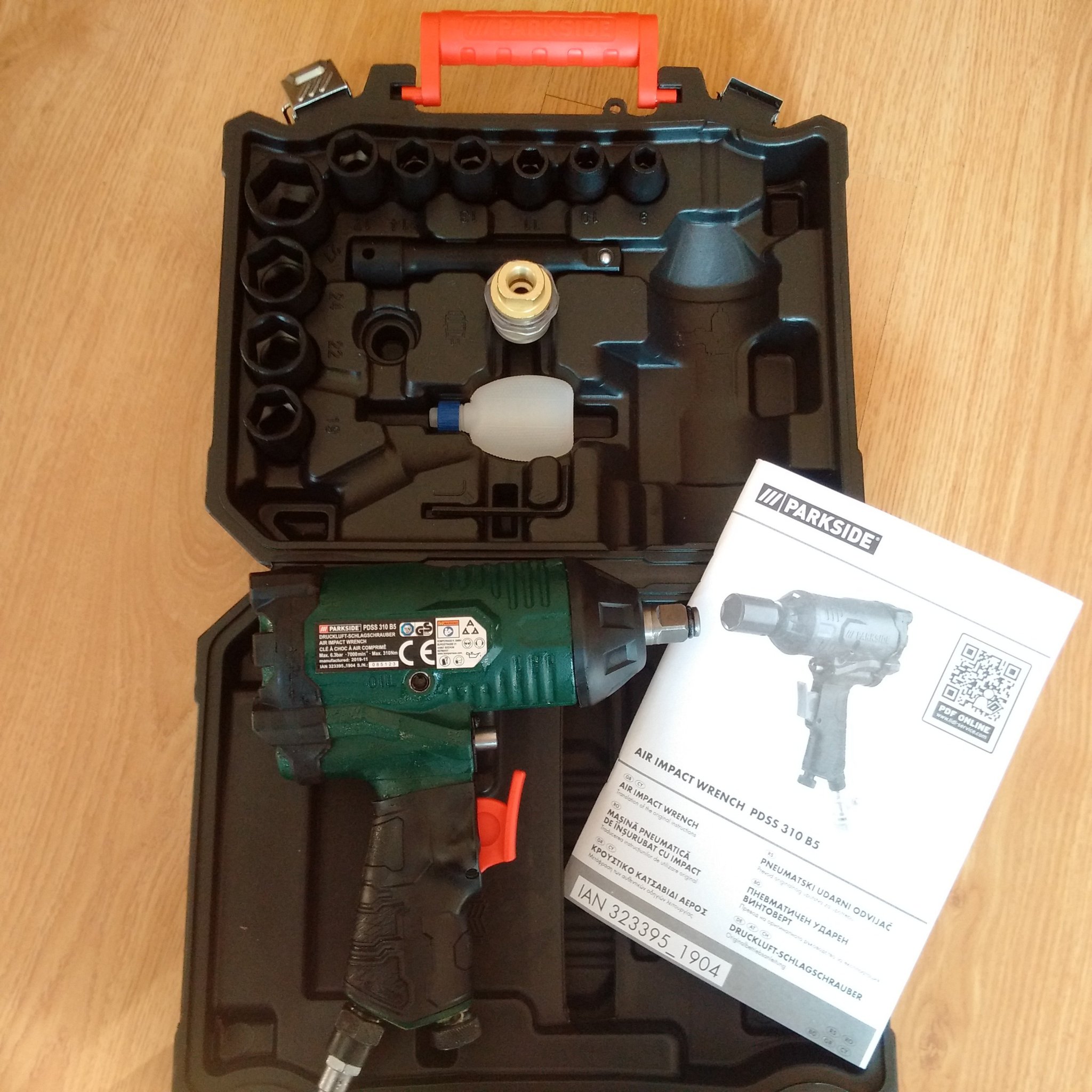

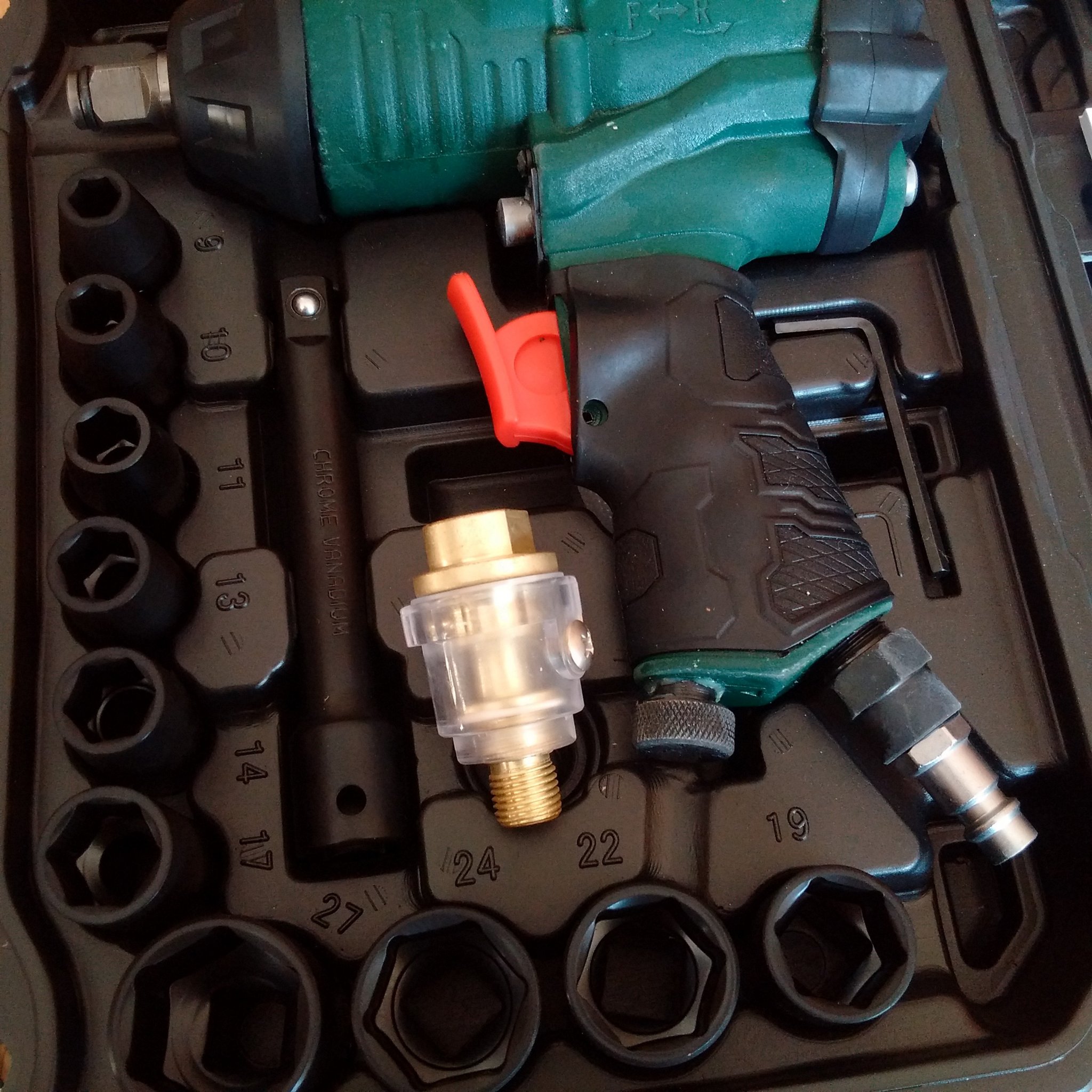

    ​Окомплектовка на доставката:
    1 пневматичен ударен гайковерт
    1 бутилка с масло
    1 нагнетяваща мини масльонка
    1 накрайник за бърза връзка 6,35 mm (1/4“),
    предварително монтиран
    10 сменяеми вложки
    (9, 10, 11, 13, 14, 17, 19, 22, 24, 27 mm)
    1 приставка удължител
    1 шестостенен ключ
    1 куфар за носене
    1 ръководство за експлоатация

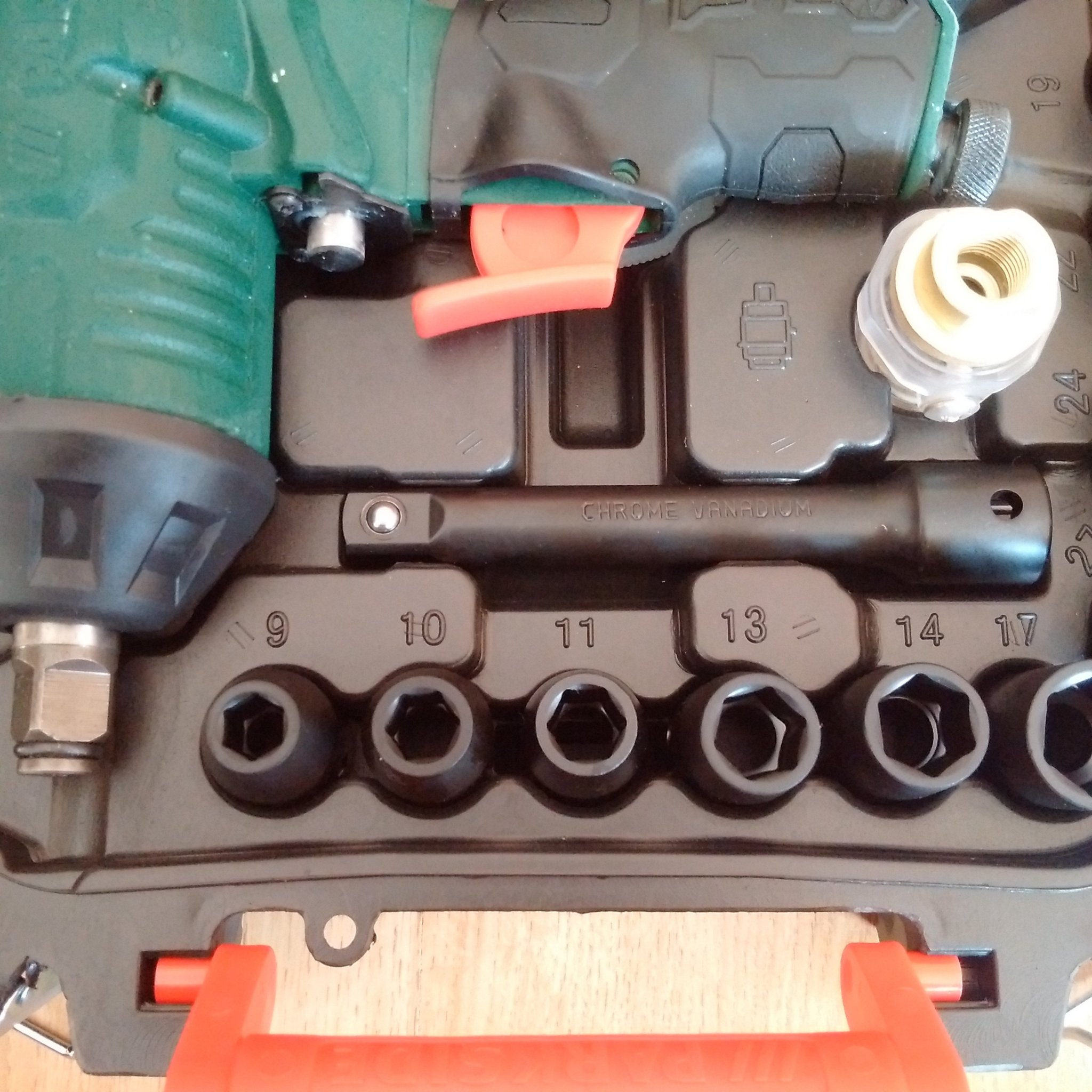

    На вид добре го докарва, корпусът е стабилен – лят под налягане алуминий, с прахово покритие. Силата на удара се регулира на четири степени Ръкохватката е с меко противоплъзгащо покритие, добре на вид, на усещане също.
    Всичко от списъка е налично, а аз се кефя, че производителят е надписал местата на всяка вложка. Омръзнало ми е да се чудя коя къде да слагам.

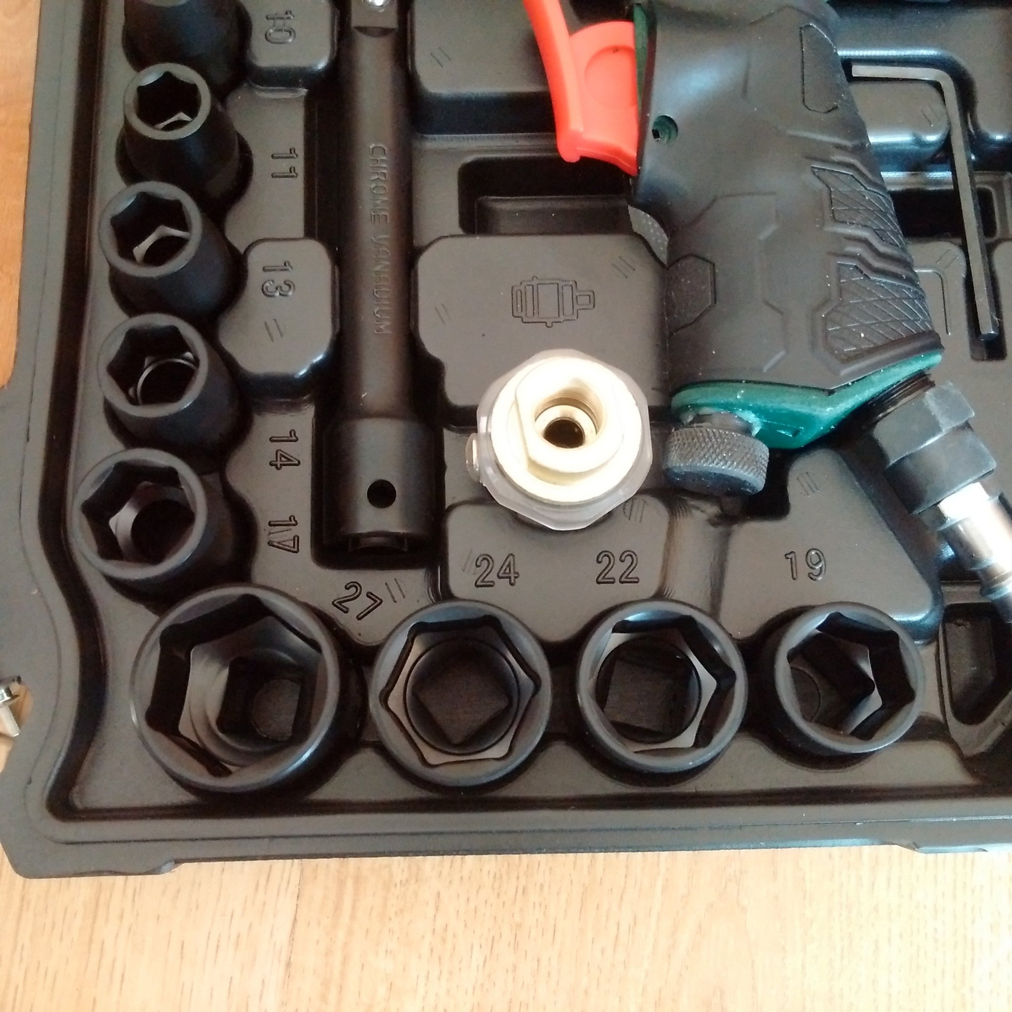

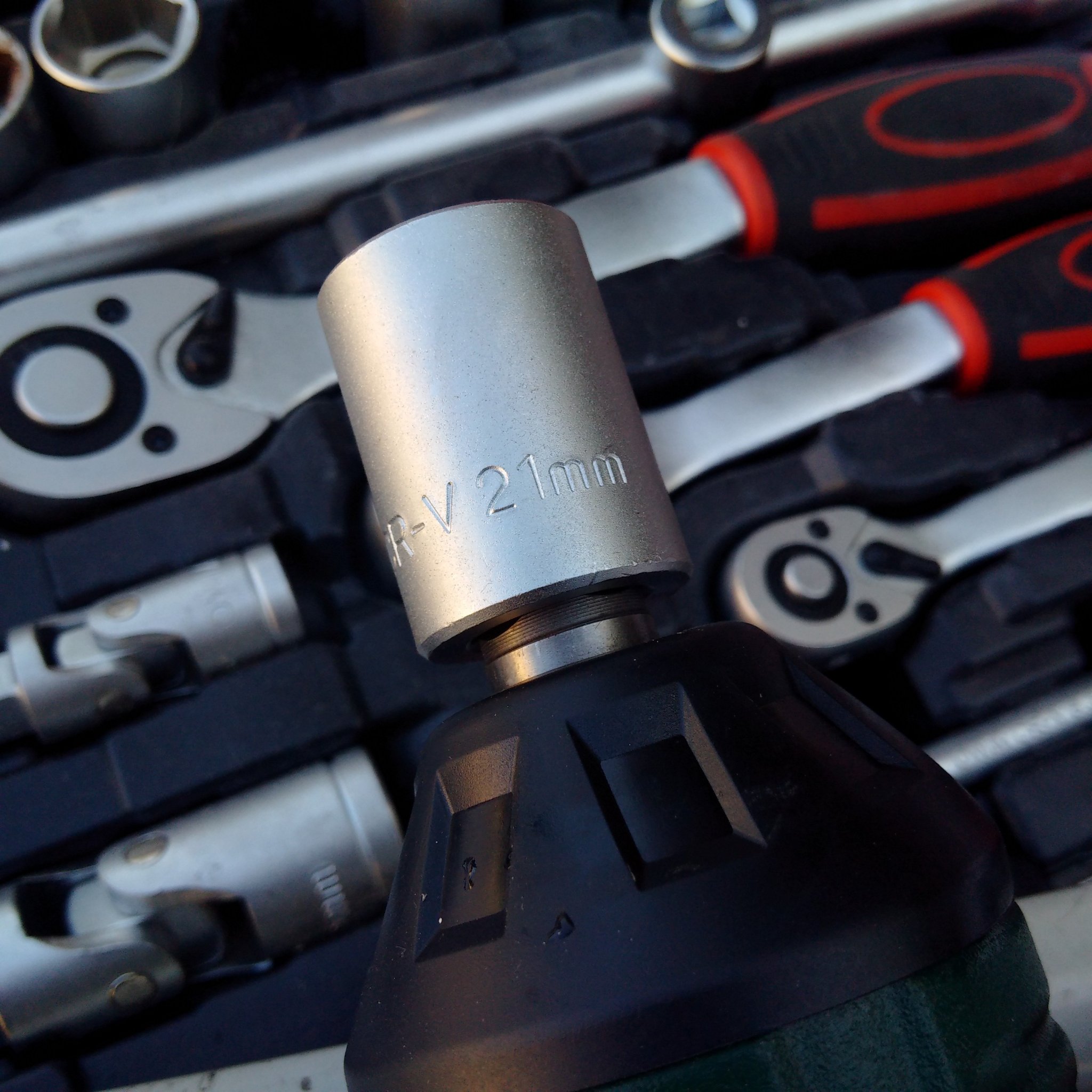

    Подбрах вложка 22 и усетих, че нещо не е наред. Сетих се, че на нашето камионче гайките на джантите са 21 мм.
    Греда! В комплекта няма вложка 21. Викаме "Тежката артилерия"

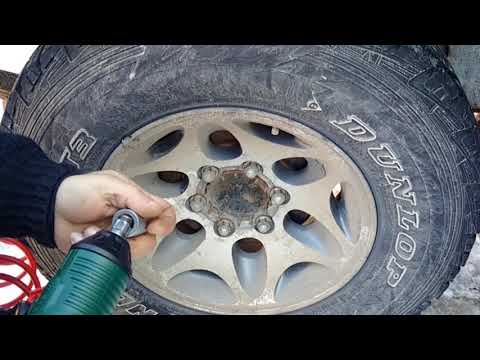

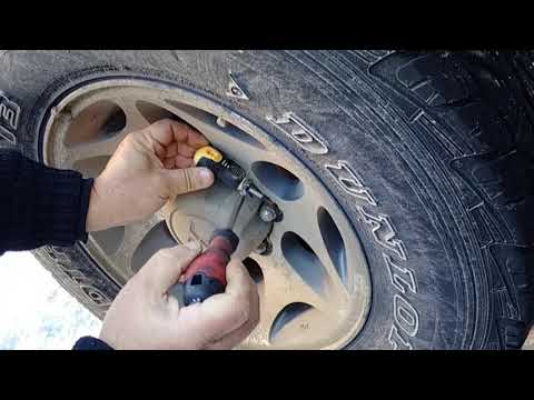

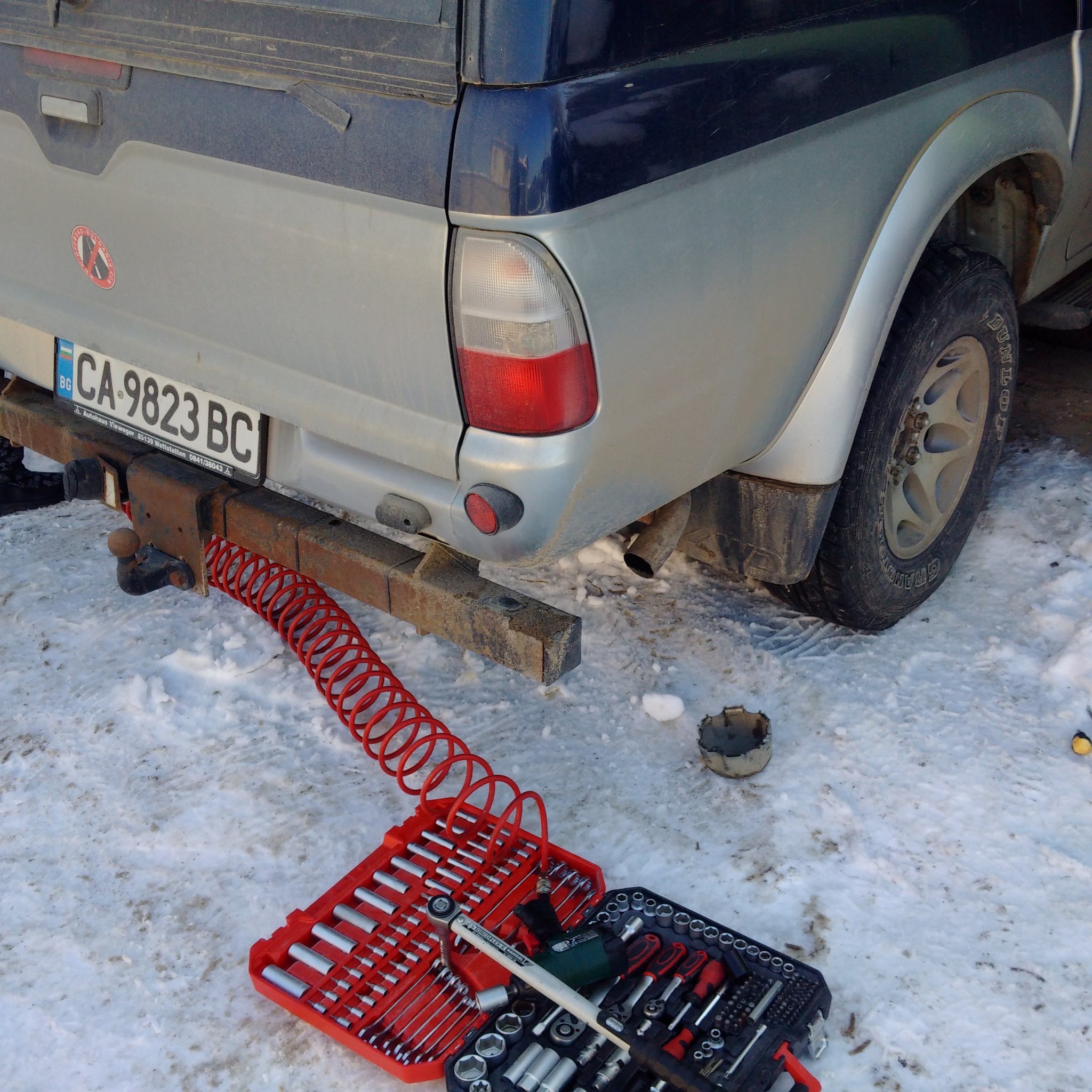

    Започвам с поучителен пример, от рубриката "как не се прави"
    Видеото е пример за това какво се получава при неизвестен момент на затягане и "спирала" с вътрешен диаметър около 8 мм.
    Имам и "спирала" на 12 мм. но беше на 300 км и нямаше възможност да я пробвам.
    ​Това, което не се вижда на видеото. Нагласих ключа на максимум 200 Nm. и опитах да развивам, изщрака на всичките шест. Гайките реално бяха стегнати с много над 200 Nm. Развиха се с повече от метър тръба и стоварване на 90 кг върху нея​​​
    Ако знаех, кой ги е стегнал така .... щях да го накарам да ..... си ги развие де.
    Добре че, няма запис на звука от развиването ..... ходил съм достатъчно по бившите Югославски републики и все съм научил нещо от тях ​​​

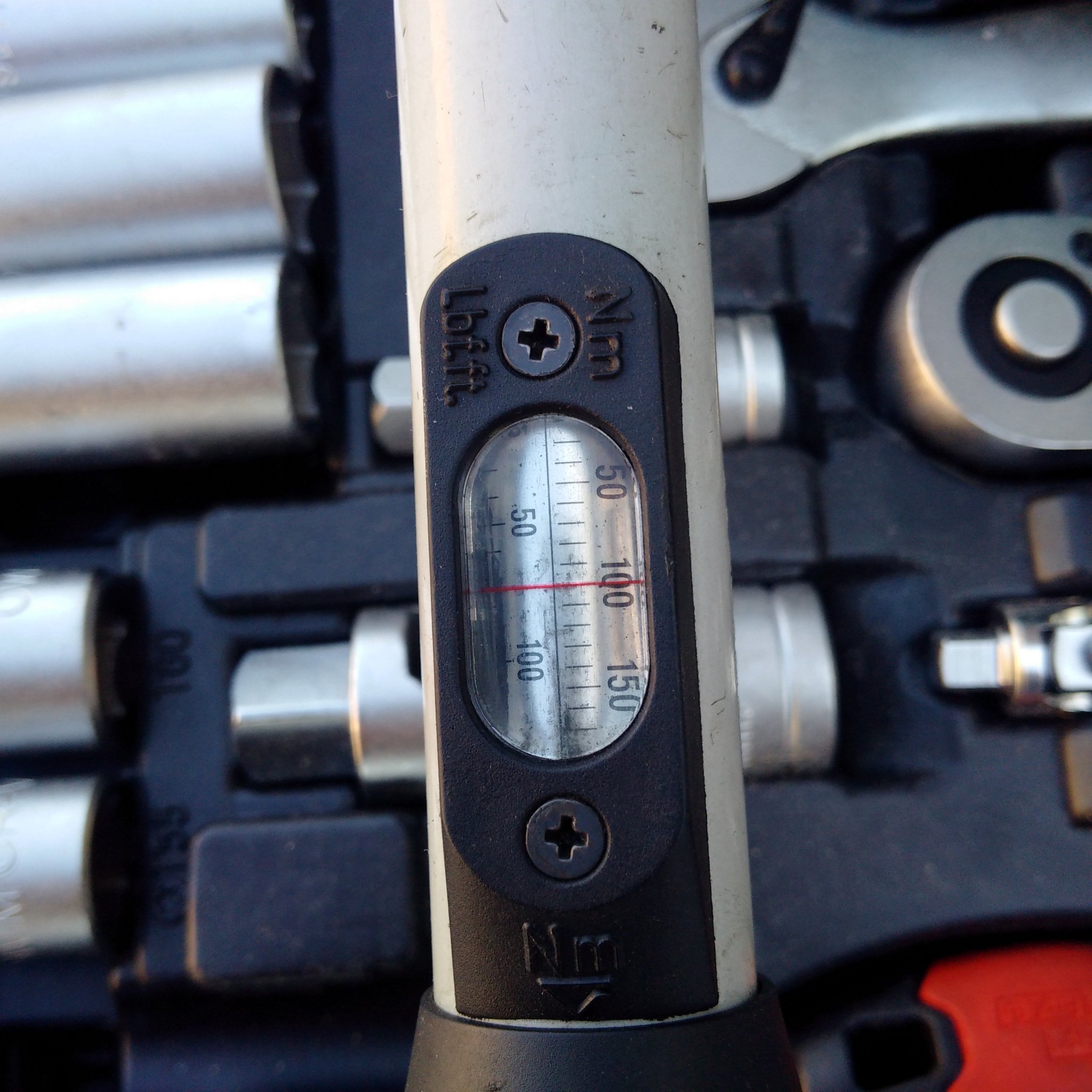

    Време е да се покаже и "Как се прави"... Имайте го предвид, а и въобще стягането на джантите не е въпрос на "колкото може" или "до скъсване и четвърт назад" а е важно да се спазват максимално точно предписанията на конструкторите... Няма да се впускам надълго защо..., достатъчно е да запомните, че е важно!

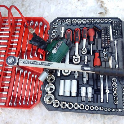

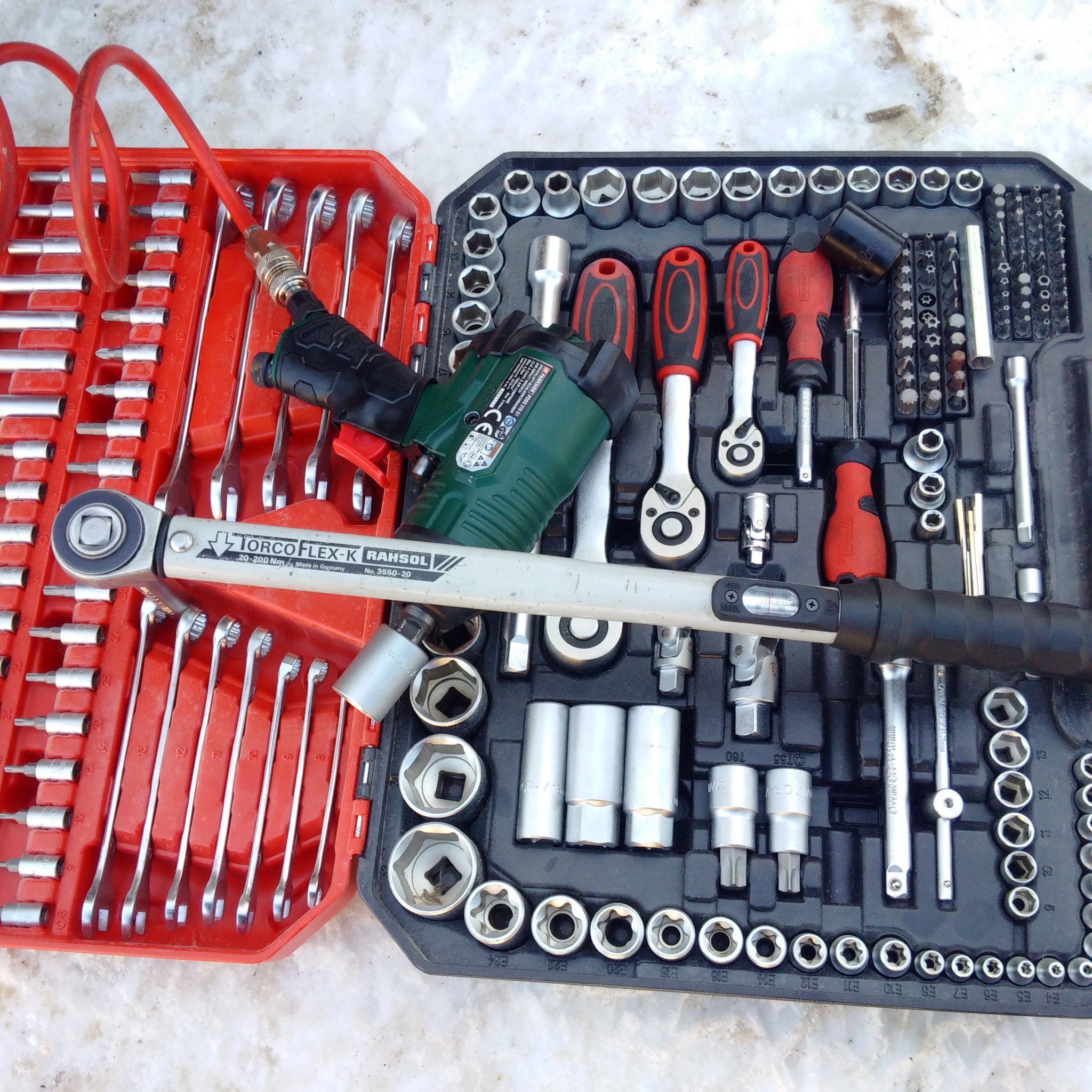

    Да видим как ще се представи машинката в сервизната реалност. На задна лява джанта не знаех колко са стегнати гайките, нито кой и кога.​

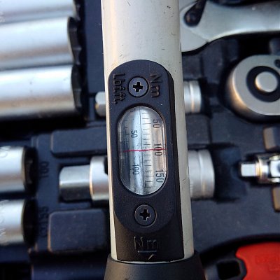

    Реших да направя един контролиран опит от дясната страна. Стягаме с професионален динамометричен ключ гайките, е за тая година още не съм го калибрирал, но не мисля че 2-3 нютона са от значение. Повече отклонение никога не е давал.
    Натиснете снимката за да я уголемите  Име:IMG_20200209_140553.jpg Прегледи:0 Размер:453.5 КБ ID:6559030Натиснете снимката за да я уголемите  Име:IMG_20200209_140611.jpg Прегледи:0 Размер:787.5 КБ ID:6559031
    Регулираме ключа на 100 Nm. Според ръководството за експлоатация на камиончето гайките се стягат 100-120 Nm. за алуминиеви джанти. Стягаме...

      На първия клип е със спирала 8 ММ, а после където ги отвива е с по голям диаметър, правилно ли съм разбрал? Развитите гайки пак ли са завиване преди 2г. или са подготвени предварително......малко не ми стана ясно
        На първия клип ясно се виждат следите от вложка по гайките ,както и се вижда че след опитите за отвиване ,следите са същите. Значи инструмента преди/след е един и същ.
        Калин Владов,09РСПБЗН
          Точно така. Спиралата е 8мм гайките бяха стегнати до скъсване. След което бяха стегнати по предисание 100 Nm.
            Нещо не се разбрахме. Говоря за клипа ,на който споделяш че гайките не са пипани неизвестно колко време ,и си ги отвил с тръба после ,а пък се виждат пресни следи от вложка по гайките. И изрично казваш "да се види че не са пипани" , а пък те са...
              Сложи градински маркуч,вместо спиралата,и ще видиш какво може тая играчка за 60 лв.Аз ползвам стария с 15 метра маркуч и досега единствения случай в който е бил безсилен,е болта на КВ на Форда ,на галоппера го разви без особенни мъки.
              ​​​​​​Гайките на джантите,при желание им къса резбите.Разпробил съм и леко входа на щуцерите,храня го от 75 литра компресор през бозаджийски кран.През спиралата която ползваш,нищо няма да стане ,има да си трака...

              Вземай го,за тея пари е подарък,а и върши много работа,само му осигури въздух,дебит....със спиралата нищо не става.
