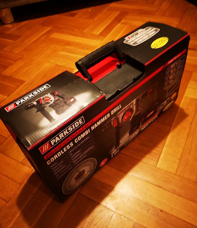

    От 3 години притежавам малък винтоверт Parkside и съм изключително доволен, но тук за пръв път се сблъсквам с Performance серията на ръчните инструменти на марката. И така, на пръв поглед, идва една добре опакована и компактна на вид кутия.
    Натиснете снимката за да я уголемите  Име:1.jpg Прегледи:0 Размер:445.7 КБ ID:6534428

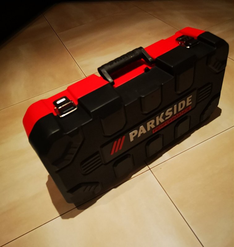

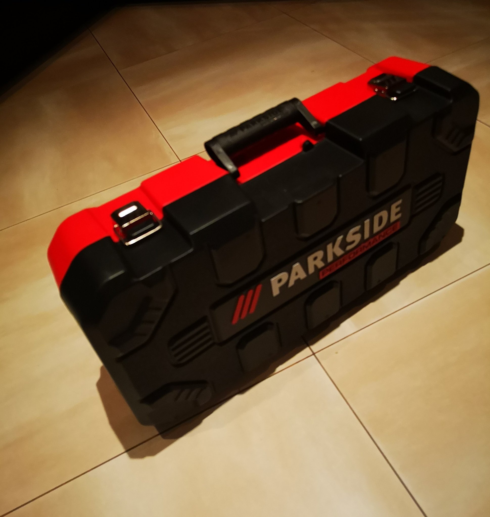

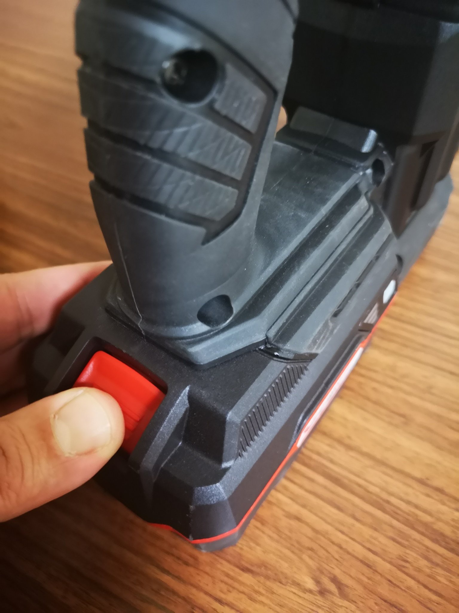

    Грабва ме със удобната дръжка и чудо, метални закопчалки, сериозни и стабилни.
    Натиснете снимката за да я уголемите  Име:2.jpg Прегледи:0 Размер:280.3 КБ ID:6534429

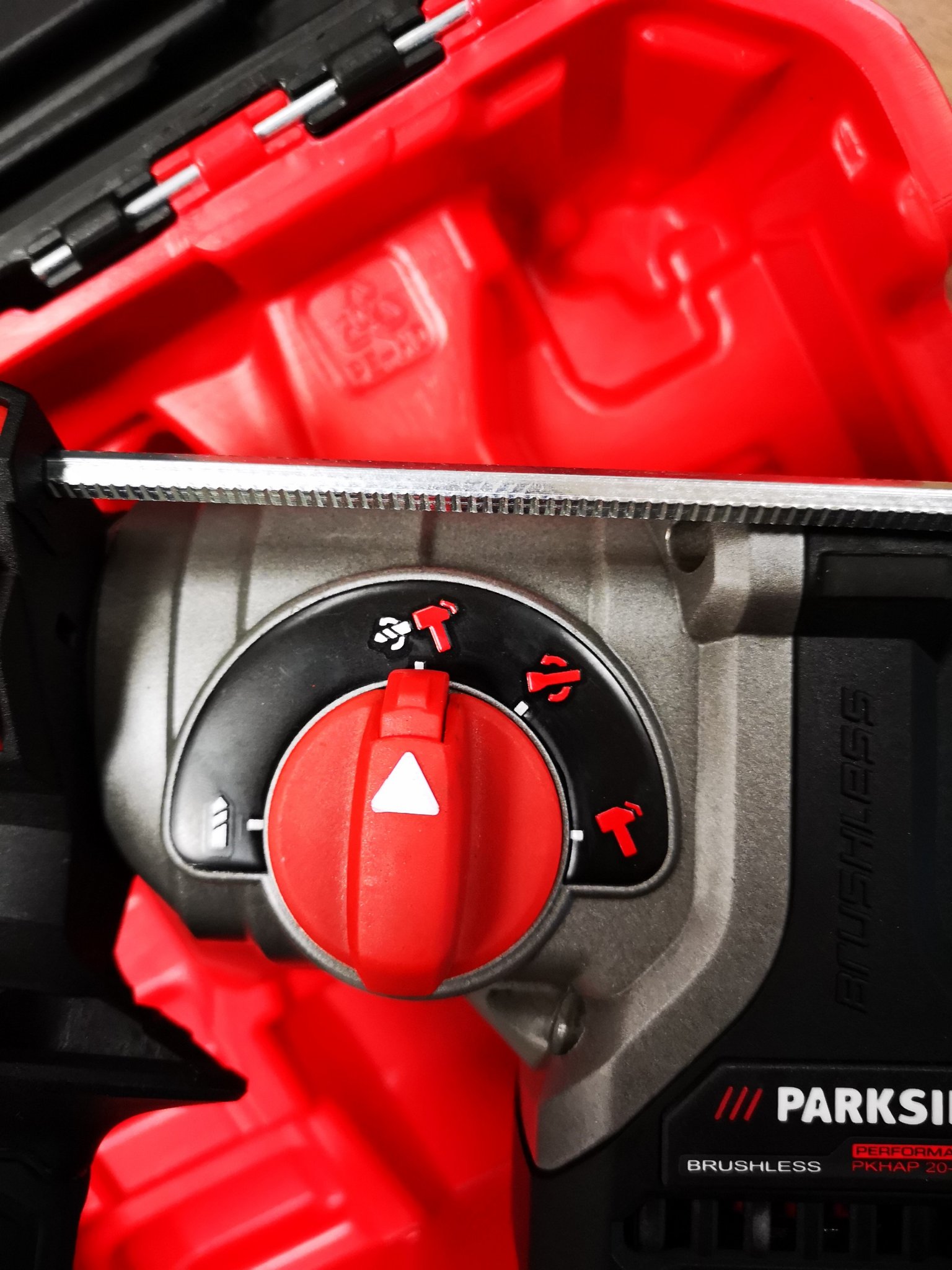

    Централен селекторен превключвател на машината за лесна смяна на наличните функции:
    - пробиване без удар (за материали с крехка структура),
    - ударно пробиване с включен ударен механизъм (за твърди материали като бетон)
    - къртене (с включен ударен механизъм при спряно въртене) и плавна настройка за центровката на длетото

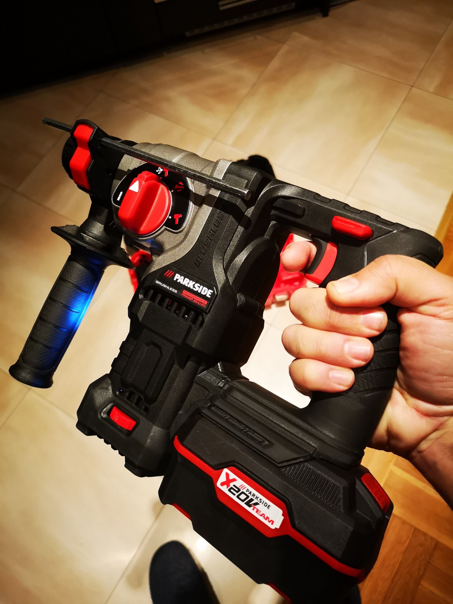

    Цвета на инструмента, за разлика от традиционните уреди Parkside, не е зелено и черно с червено, а черно и сиво с червено. Корпуса не е 100% пластмаса, а комбинация от метал и пластмаса. В метален корпус е поместен основния двигател на уреда.
    Натиснете снимката за да я уголемите  Име:IMG_20191209_084927.jpg Прегледи:0 Размер:292.9 КБ ID:6534434
    Теглото е 3.7 килограма с батерия и поставено длето и е възможно да се работи с една ръка, реално се удържа, но трудно и стабилната работа изисква да се държи с две ръце.
    Натиснете снимката за да я уголемите  Име:5.jpg Прегледи:0 Размер:380.6 КБ ID:6534435

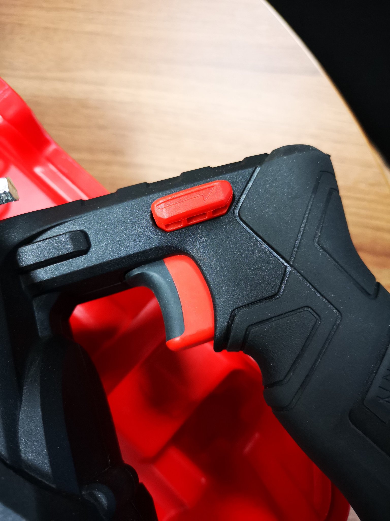

    В дръжката е монтиран и светодиод за подсветка на работното пространство, което определено улеснява работата при липса на достатъчно светлина.

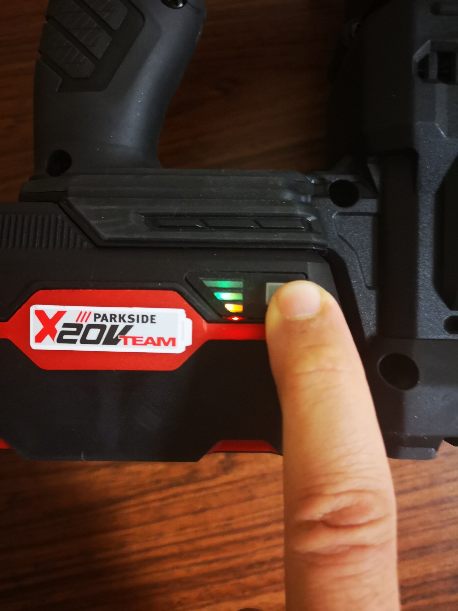

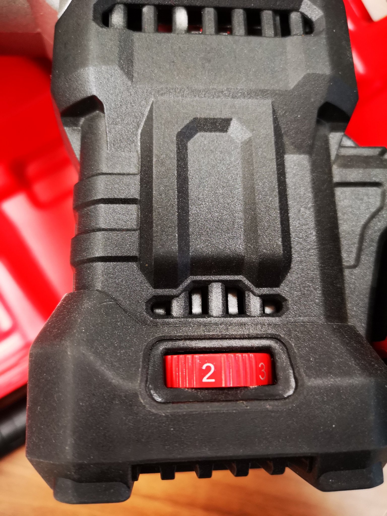

    Зарежда се от зарядното от 0 до пълен капацитет за приблизително 60 минути. Има цветен индикатор за нивото на заряд( от зелено през оранжево до червено) на батерията, който с едно натискане на малък бутон показва дали има нужда от зареждане - червено, има частичен заряд - оранжево и червено или батерията е пълна и готова за работа - зелено.
    Натиснете снимката за да я уголемите  Име:IMG_20191209_112242.jpg Прегледи:0 Размер:281.0 КБ ID:6534450
    Реално тази батерия е една от най-големите, които могат да се намерят на пазара като капацитет и гарантират дълга работа на инструмента с нея. Поставя се в дълбоки улеи на дръжката, а големия бутон за освобождаване я държи стабилно на място, избягвайки всякакво движение или луфт, така характерни за някои други марки инструменти от този тип.
    Натиснете снимката за да я уголемите  Име:IMG_20191209_112401.jpg Прегледи:0 Размер:277.5 КБ ID:6534457

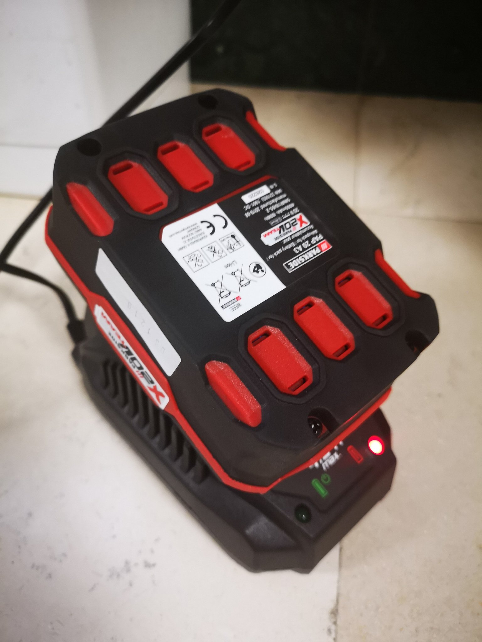

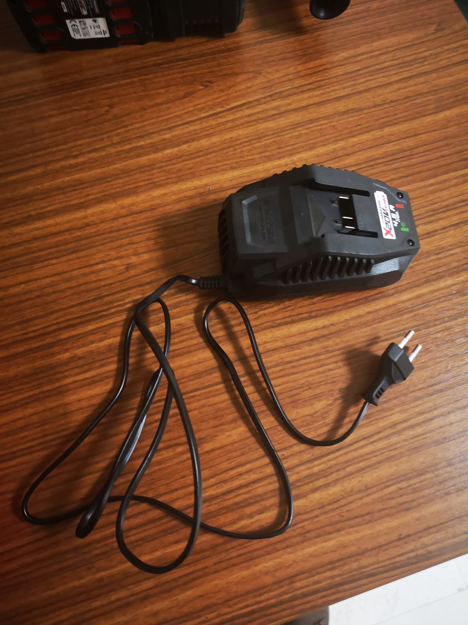

    Зарядното също се захваща стабилно с батерията и има индикатори - червено при разредена батерия и зелено, когато батерията е заредена и готова за работа.
    Натиснете снимката за да я уголемите  Име:IMG_20191209_112449.jpg Прегледи:0 Размер:275.1 КБ ID:6534458
    И нещо дребно, но правещо впечатление - кабела на зарядното устройство е достатъчно дълъг.
    Натиснете снимката за да я уголемите  Име:IMG_20191209_112349.jpg Прегледи:0 Размер:430.3 КБ ID:6534459
    Това често не е така при този тип уреди и прави проблеми при позиционирането около контакта, но тук този проблем не съществува

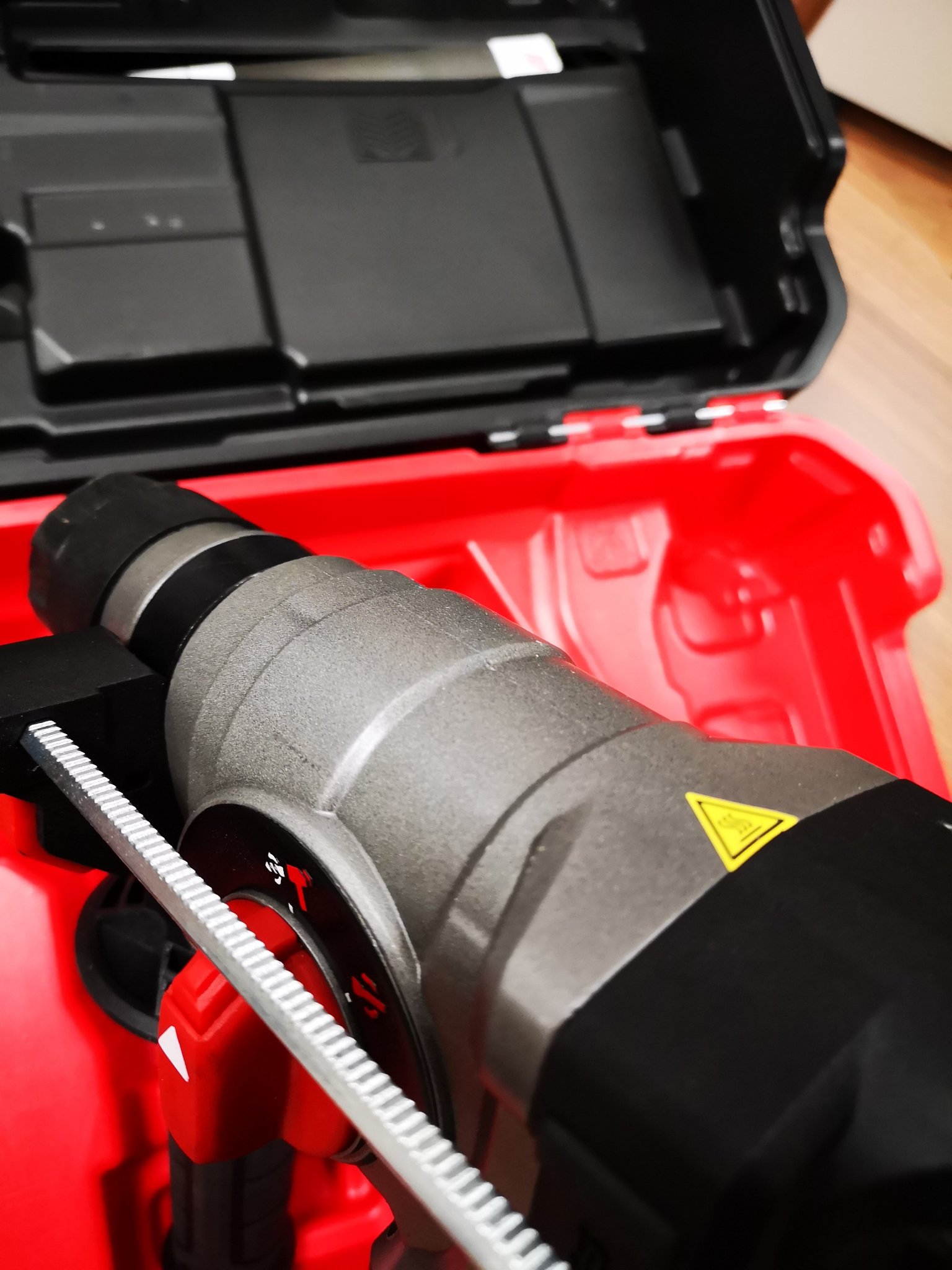

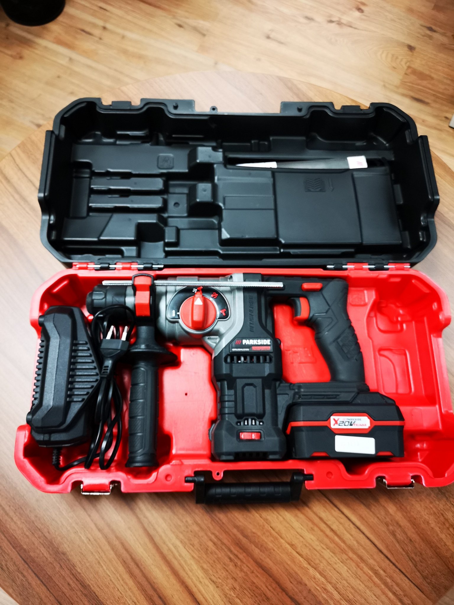

    В куфара има предвидено гнездо за втора батерия, която може да се закупи отделно, което прави къртача готов за много дълга и продължителна работа

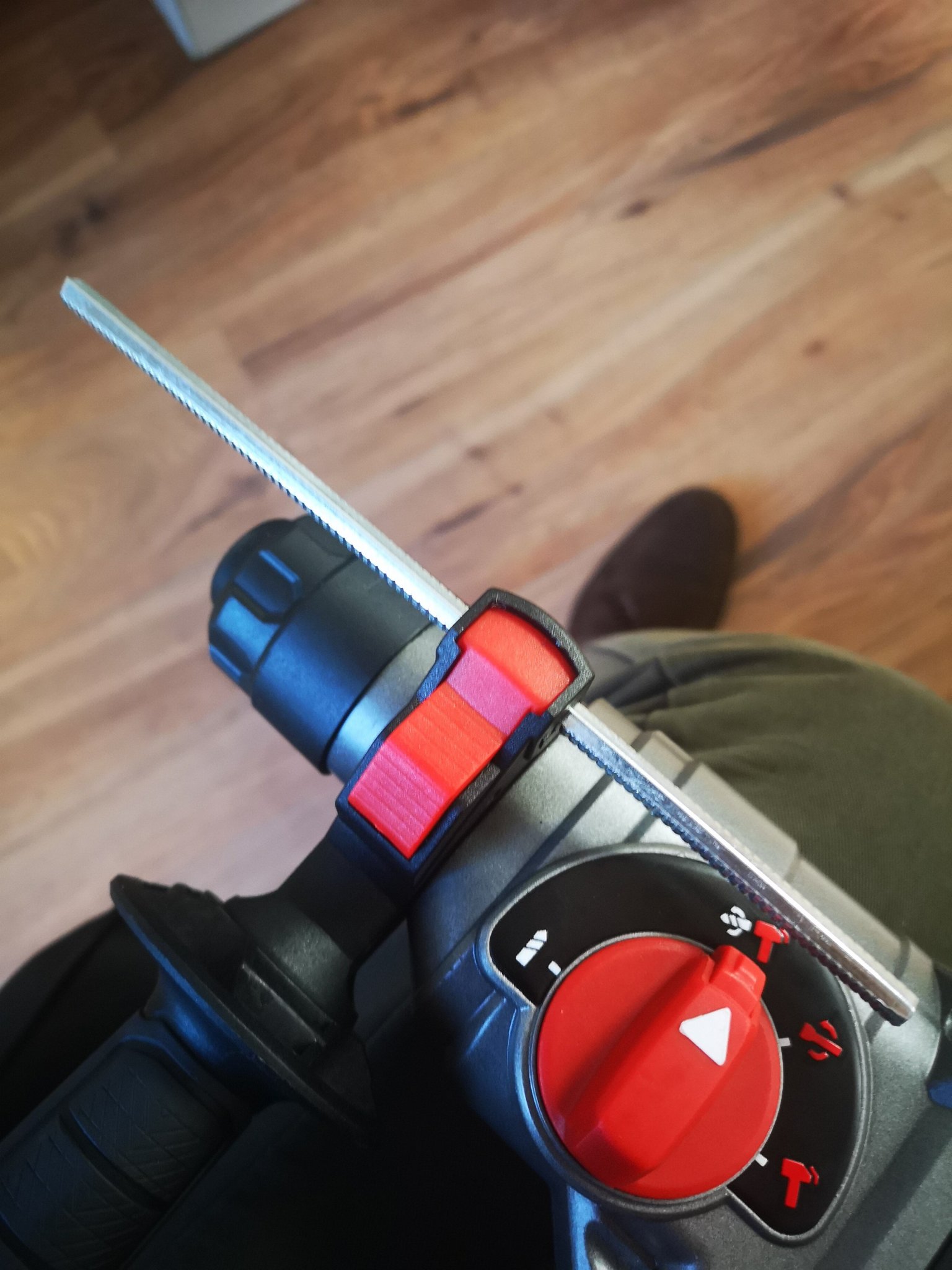

    Захвата на бургиите и длетата е SDS Plus. Перфоратора има 4 позиции на работа – Пробиване, Ударно пробиване, Настройване позицията на секача и Къртене.
    Натиснете снимката за да я уголемите  Име:IMG_20191209_084953.jpg Прегледи:0 Размер:348.1 КБ ID:6534446

    Естествено, има и бутон за обръщане посоката на въртене, удобно поставен до старт-стоп бутона.
    Натиснете снимката за да я уголемите  Име:IMG_20191209_085018.jpg Прегледи:0 Размер:332.8 КБ ID:6534448

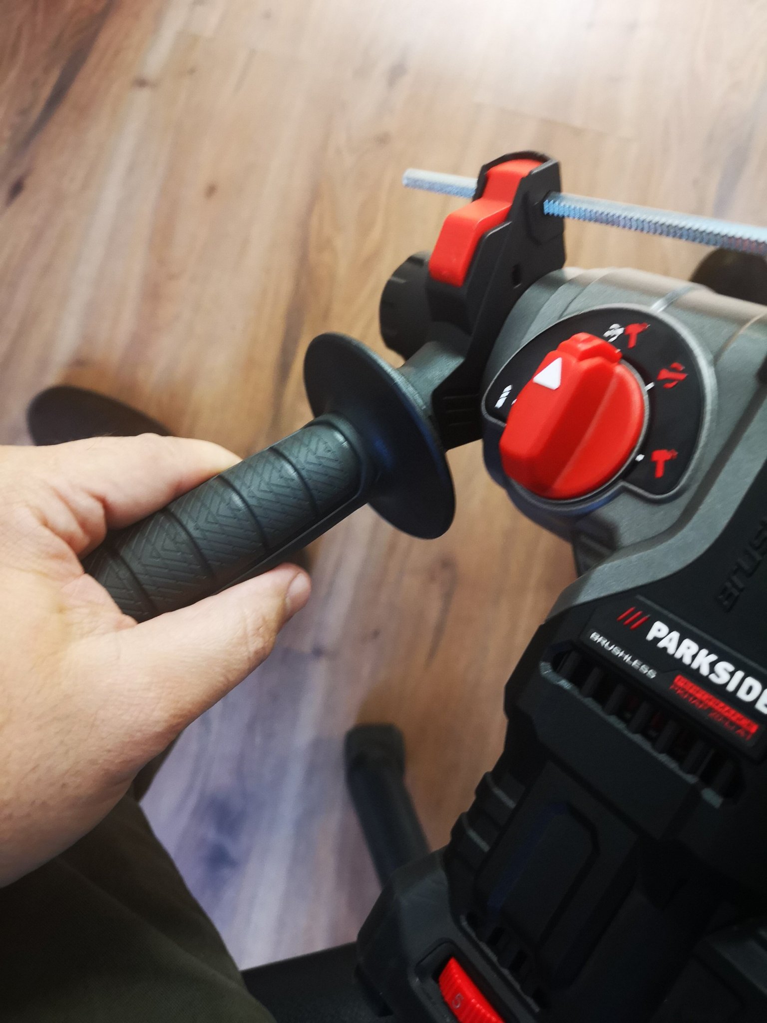

    Допълнителната дръжка за удобна работа се мести във всички посоки около оста на инструмента за лесна и удобна работа. Като цяло ергономията му е на много високо ниво, държи се удобно и стабилно, дава възможност за работа и в по-тесни пространства.

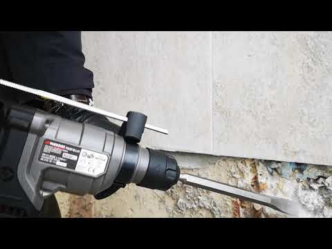

    Но каквото и да си говорим, работат с твърди материали е истинския тест за всеки къртач. Затова игнорирах дървото и метала, там е ясно, че на режим Пробиване инструмента ще се справи, и се насочих директно към твърд бетон и скали. Мои близки хора завършват строежа на семейната си къща, по която определено има още много работа за такъв инструмент и в мразовитото декемврийско утро ги посетих, надъхан за сериозни тестове. Но преди това съветвам всеки да остави този, а и който и да е подобен уред, първо да поработи на празен ход в режим Къртене, за да загрее смазващото масло в патронника. Така и аз отделих минута за това занимание, след което се хвърлих директно на един ъгъл стърчащ бетон, който трябваше да бъде обработен. Благодарение на лекотата( спрямо подобните аналози) и ергономията на дръжките неудобната позиция не беше проблем. Леко и уверено длетото захапа бетона и се разхвърчаха късове. Целта беше да се оглади, а не разтроши материала, с което машината се справи блестящо, както е видно и от клипа( моля да игнорирате неопитността на боравещия с инструмента

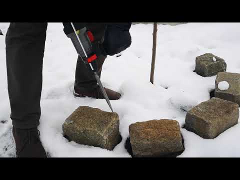

    Не беше нужно никакво особено усилие, което ме амбицира за следващия тест – здрав и объл варовиков къс.
    Тук опребелено се искаше майсторлък, който аз нямам, за да се борави правилно с перфоратора, но въпреки това камъка се предаде. Ако беше по-голям, определено можеше да забия длетото в него, както правят в някои големи магазини. Държа да отбележа, варовика е мек, но здрав материал, плътен и труден за чупене. Но след като го преодолях, реших да направя върховен тест – да противопоставя перфоратор Parkside Performance срещу витошко паве. Моите приятели бяха оградили една фиданка с няколко такива павета и аз подхванах едното. Сиенита, от който е изградено павето, е особено корава и плътна скала, пословична със своята твърдост и издържливост на всякакви механични влияния. Не случайно от тази скала са изработвани настилките на стара София, които все още седят на оживени булеварди и отказват въпреки над 100 годишната си служба да се предадат. Та избрах аз едно такова паве и започнах да къртя единия ъгъл с инструмента.
    Както се вижда в клипа, за няколко секунди павето поддаде и сиенита се откърти. Можех да продължа още много, камъни и бетон из двора на новостроящата се къща не липсваха, но представянето до момента беше красноречиво. Ако трябва да обобщя епизода Къртене, с оглед на компактния си размер и параметри перфоратор Parkside Performance се справя блестящо с това, което може да се очаква от него – оглаждане на бетон, къртене на малки късове от бетон, скали и зидарии. Все пак това е компактен уред и не е предназначен за пробиване на отвори за врати в дебел бетон или дялане на камъни за настилка от големи скални късове. Но прекрасно би се справил с издълбаване на кабелен канал или гнездо за разпределителна кутия например. Къртенето е все пак само една от функциите на уреда, редно беше да пробвам и пробиване. За цел си избрах вече огладения бетон. Останах изумен от лекотата на работа.

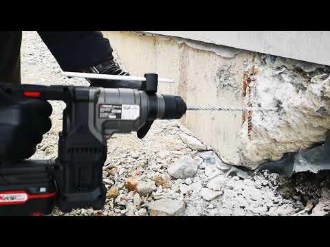

    Вижда се в приложения клип, но буквално за секунди бургията влиза навътре в бетона и пробива дълбок отвор. Като бормашина перфоратор Parkside Performance се справя блестящо и безотказно.

      Разхлопва ли се захвата на батериите като при старите модели?При мен на ударния винтоверт захвата е здрав,но на гайковерта захвата се разхлопа и на моменти изключва като започне да чука.Реших си проблема като винаги държа гайковерта за ръкохватката и за батерията едновременно.
        Имам три инструмента от Х20- компакт,ъглошлайф и перфоратор, не съмимал проблеми с откопчаване на батерията.

          И аз имам три нормален винтоверт с патронник, ударен винтоверт HEX захват, и ударния гайковерт, проблема логично го има само при ударния гайковерт.Не се откачат, просто от време на време прекъсва връзката между батерията и корпуса.

          Сила на удара – 3J( искам да отбележа, електрически, не акумулаторни, уреди от реномирани мaрки с по-големи габарити също имат сила на удар между 2.6J и 3J)
          Това дето се вижда по клиповете е доста далеч от 3 джаула.

                    3 джаула категорично не е тази машина,най-мощната наша машина на батерии е 2.6 джаула и при направа на отвор в бетон,първите 5 мм.изхвърчат ,аналогична бургия като от клипа на Злато,я вкарва до патронника за 6-7 секунди.
                    Ако е важно,пратети ми го този,ще направя тест със десетина перфоратора ,половината от тях на батерии по празниците.
                    От друга страна,такава голяма търговска верига,не може да си позволи да лъже половин Европа,има някаква уловка.

                        Първо, за разхолпването - никакъв шанс няма да се разхлопа, улеите, по които влиза баетрията са много здрави и със специфична форма, като щракне закопчалката, все едно дръжка и батерия са едно цяло
                        Второ - за силата на удара. Както е написано, моя милост за втори път в живота си хваща къртач в ръка, то си и личи. Нямам клип, но пробвах и друго паве, секача направо си влиза вътре и си дълбае гнездо. Но и със секача допуснах грешка, марката му е без значение, но струва 3 лева, представете си ако бях взел правилния от 12 лева. Повтарям, това е моя грешка от неопитност. А бургията влиза като в сирене, просто ме беше страх да я натисна, да не ударя арматура вътре в бетона
