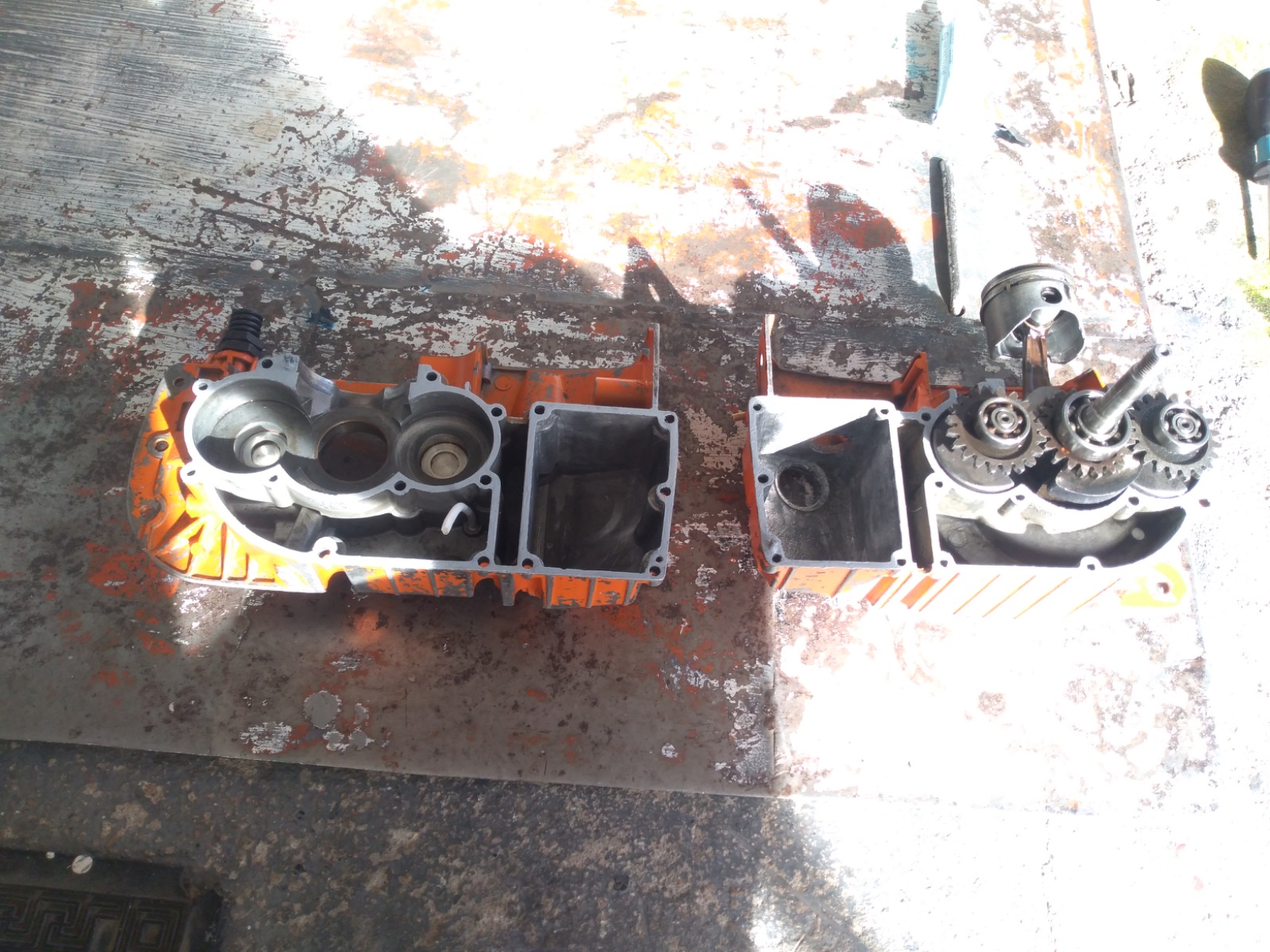

            Колега ural2 само не разбрах как присади съединител от урал на дружба като общото между двата е само това че са кръгли? Ти как ги махаш съединителите от двигателите? Развиваш гайката и ги вадиш или се мъчиш да ги развиеш от коляновия вал и като не успееш хващаш флекса и му разказваш играта,както беше свалил оня дето ми го прати.Моля не разваляй машините. Ти неможеш да ги разглобиш правилно а какво остава за сглобяване. Сто пъти ти обясних всичко по телефона но ти си правиш каквото си искаш. Да ти кажа,че този двигател дето си го млатил с чука и си рязал с флекса и после ми го прати да ти го правя го приемам за подигравка с желанието ми да ти помогна. Съжалявам но няма да стане майстор от теб.

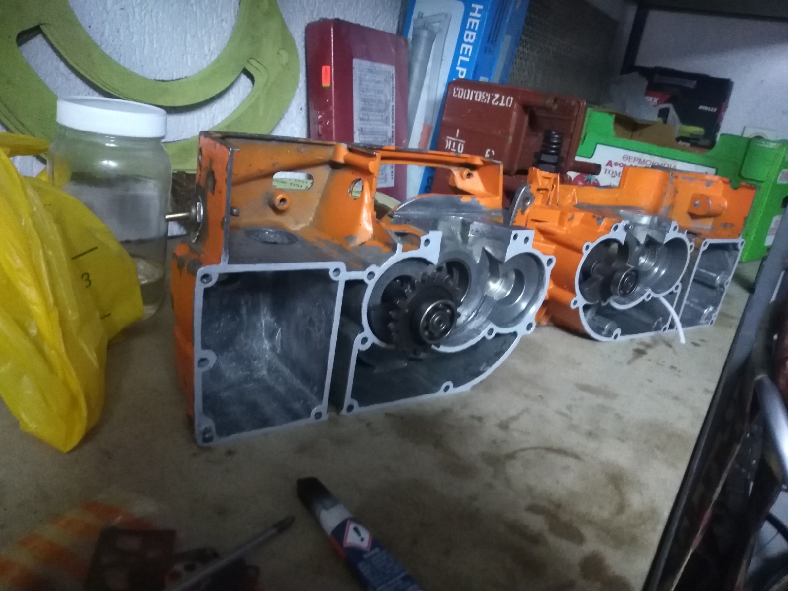

                Реших малко да раздвижа темата с моята резачка. Раглобих я до последния чарк, смених всички гарнитури ( картерите ги намазах със силикон), изчистих всичко перфектно и смених семерите на коляновия вал. Остана ми само да намеря мембраните за карбуратора. Някой, ако може да ми помогне по този въпрос да ми пише на ЛС.
                • От: Резачки Дружба Урал Тайга
                  Когато имах съветското извращение си правех мембраните от такива за изпарител на газова уредба и ставаха доста добре.
