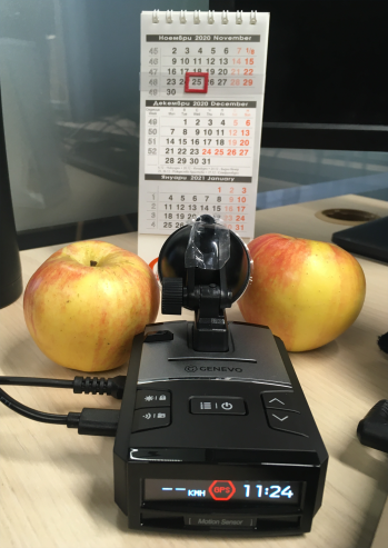

                  • Моята тояга пристигна вчера.
                    Естествено нямам кой знае колко впечатления за 2 дни и има/няма 200км но засега мога да се огранича със задоволство от тишината.
                    "Тишината" на един радар детектор изобщо не е задължително да е добро свойство но съм склонен за сега да я приема като такава!
                    Естествено има време ябълките да се окажат съвсем на място в кадъра

                    • Такаа, с Genevo MAX навъртах приблизително толкова километри, колкото и с Whistler 93GXI.
                      Ето и положителните особености:
                      Значително по-малко фалшиви аларми на К band особено около бензиностанциите.
                      Няма аларми на Laser band от т.нар "арки" над магистралата - Whistler не пропускаше нито една.
                      Никакви аларми на Ка банд - оставил съм само една честота, на която според публичната информация трябва да има апаратура.
                      Отделен филтър и съответно настройки за всеки банд.
                      Актуална база за стационарни камери. Естествено има пропуски/грешки но тази на Whistler e съвсем тотал щета.
                      Ъпдейства се с USB флашка. Има и софт както Whistler но не е задължително да се ползва компютър.
                      Абонамента за базата на този модел е включен в цената и е безсрочен.
                      Адекватно рагулира както яркост на диспея така и сила на звука в зависимост от условията.
                      По-лек, компактен и супер неангажиращ монтаж/демонтаж на стойката. Държи се с неодимов магнит на нея.
                      Моушън сензора с който се мютва само с махане на ръка е супер удобен но ако се монтира около огледалото за обратно виждане.
                      Както съм го сложил долу над таблото трябва да се пресягам и не е практично.
                      Неузполваем е ако предното стъкло е напред и детектора е далеч.
                      Доста по-интуитивен интерфейс за настройка.
                      Не е необходимо задължително да има под ръка ръководство за да се промени нещо.
                      В буксата за захранване към запалката освен USB за зареждане на нещо има отделен MUTE бутон и още един, който се програмира.
                      Аз съм му дал функция за маркиране. Така не се налага да се пресягам до самият детектор.
                      Има и още "екстри" като аудио изход през 3.5мм жак, детекция на MultaRadar / Gatso, които аз намирам за излишни и незначителни.
                      Подробности около опаковка и комплектация пропускам - те не "карат колата".
                      Като за 800€ са, пипнато както би трябвало.
                      Има си дори картонче с уникален код за quality check при рекламация.
                      И като стана въпрос за цена това е първият негатив.
                      Не мисля, че има прагматична причина да се дадат толкова пари.
                      Не само за Genevo, пари от такъв порядък за радар детектор.
                      А не като да няма дори по-скъпи.
                      Инструкцията е на немски.
                      На английски само в електронен формат от сайта.
                      Филтрите - не казва когато (ако) филтрира нещо.
                      Казано по друг начин изобщо не знаеш дали детектора е тих щото филтрира интелигентно или е просто е "глух"!
                      Whistler показва филтрираните аларми.
                      Звукът - да, намлаля го ако в купето е тихо но първата аларма е на висок глас.
                      Сигурно нарочно е така но аз бих предпочел да не е. Не се настройва.
                      Кабелите и портовете са от лявата страна.
                      По-естетична и практично е да са в дясната част.
                      И финално: Отново нито една детекция на реален сигнал.
                      Или поне аз да съм видял причина.
                      Последните 2 неща са показателни колко е практичен такъв уред
                      Този обаче няма как да го върна и ще се наложи да си го "ползвам".
                      Поне докато не станат илигъл и тук!
