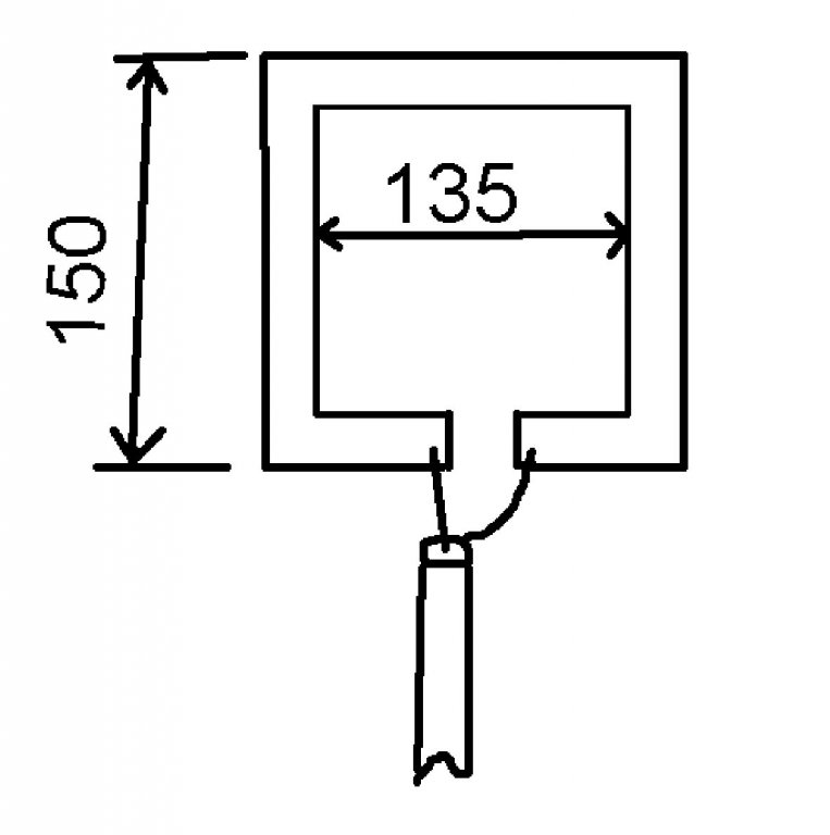

                От: УКВ-антена, 88 - 108 MHz
                Имам на гаражния тунер правена антена по някъкъв руски сайт.
                Работи доволно ефективно.
                Представлява квадрат от 0.5мм алуминиева ламарина с размери 15/15 см.
                Утре ще премеря точните размери и ще ги пусна, иначе е нещо подобно:
                  Ясене, т.е. заголен 80 cm ,,коаксиал" е за предпочитане (КСВ - 2), сравнено към останалите изброени опции
                  Мн. трудно ми се вижда да запазя и обърна наличната оплетка назад.
                  ,,Печеленето на точки като радиолюбител" пред мен самия ми е основен мотив за цялото упражнение, признавам...
                  p.s. последната схема ми се вижда определено не-съгласувана.
