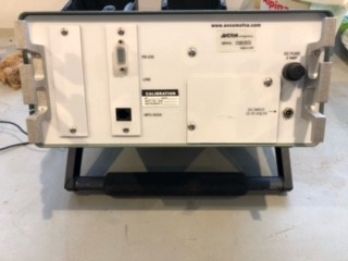

Продавам портативен спектрален анализатор
  • Продавам портативен спектрален анализатор

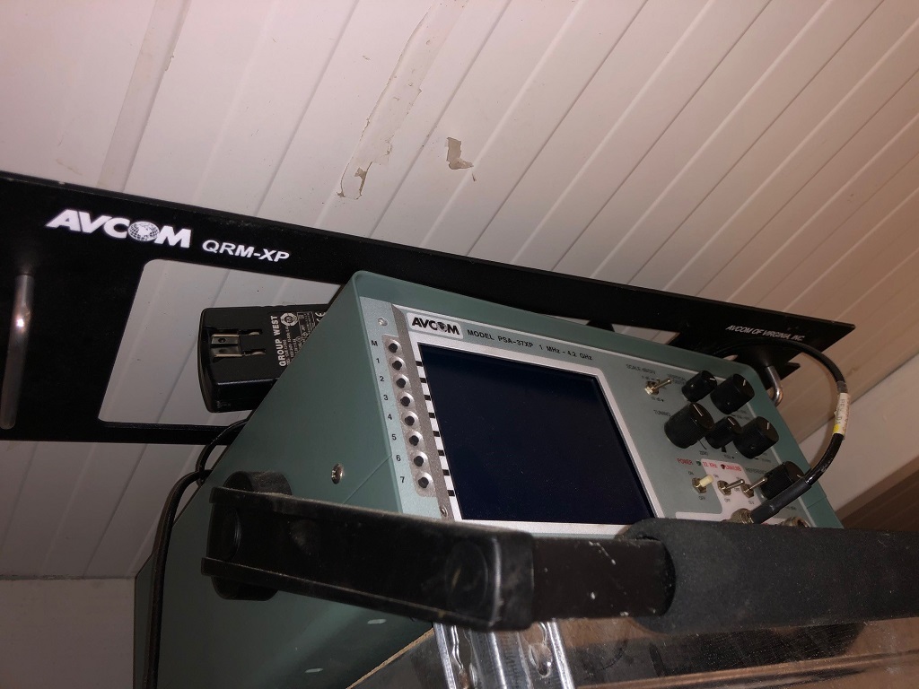

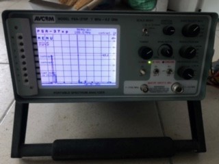

    Продавам портативен спектрален анализатор Avcom PSA-37XP, 1MHz to 4.2GHz
    https://www.testequipmentdepot.com/avcom/psa37xp.htm
    Състояние употребявано без забележки.
    Към него върви адаптер към 19 " рак
    Цена 350 лв.
    Телефон за връзка о888 6ч65 83
    Натиснете снимката за да я уголемите  Име:3.jpg Прегледи:0 Размер:197.9 КБ ID:6702247

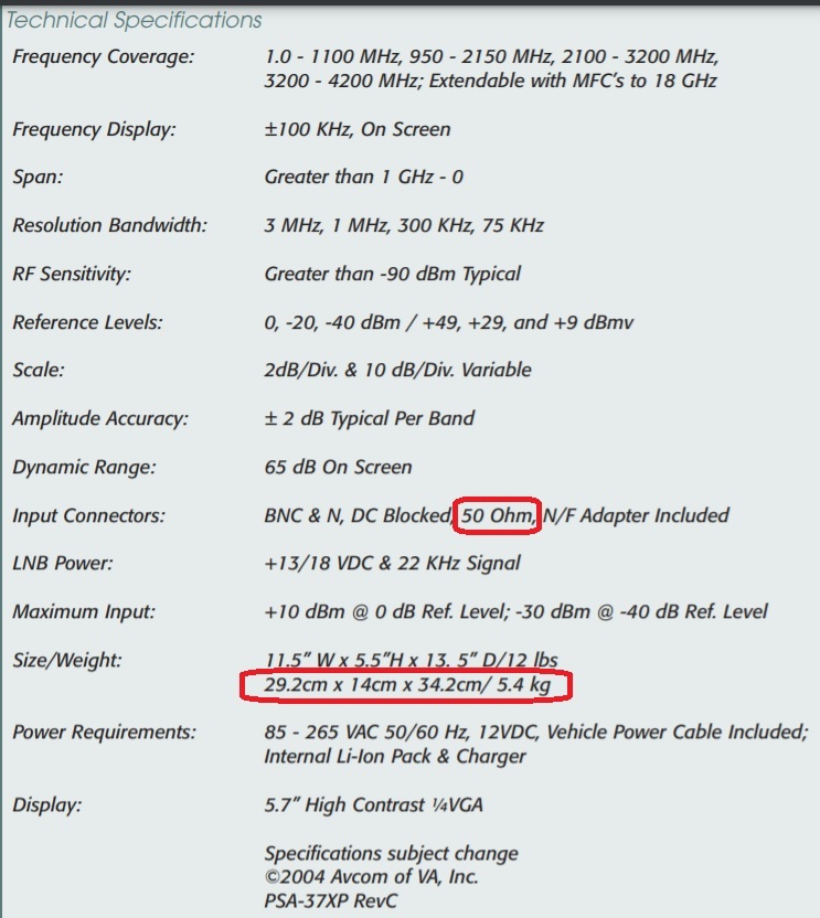

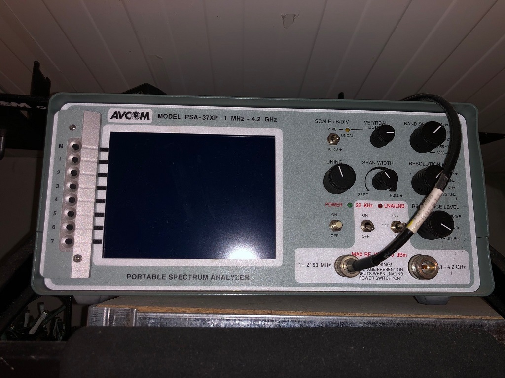

    Това нещо ако е в София или може да се вземе от там имам интерес.
    Освен това може ли размери и тегло?
    Води се портативен но не изглежда много такъв.
    Питам за да проверя ше се намери ли място.
    И още един въпрос: С какъв импеданс е входа и какво максимално ниво може да се подаде директно на BNC-то?
    Съжалявам ако тези неща са в линка но не ги виждам.
    ПС: Още питанки: Пише, че уреда работи с вграден LiIon батериен пакет.
    С какви елементи е, сменяеми ли са и в какво състояние е пакета към момента. Тоест колко време автономна работа има?

      Във Варна е - пращам по Спиди/Еконт за моя сметка с опция преглед.
      Относно батериите трябва да се провери дали има батерии вътре
      Работил е само вътре в антенен рак само под мрежово захранване, възможно е тези батерии ако ги има да не работят.

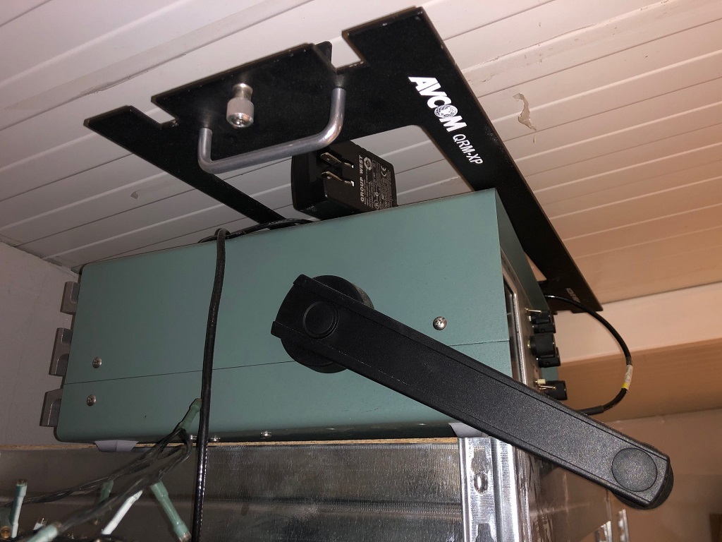

      VW Golf VI variant
        Даа, сега ги виждам и в линка през компютъра, мерси.
        Явно в тамагочито е вината.
        По-късно ще проверя има ли някакво място в лаб-а за това желязо.

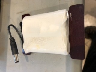

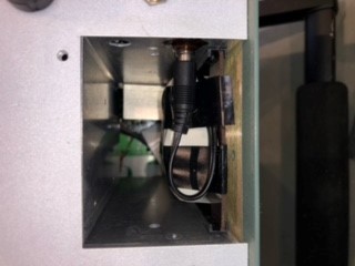

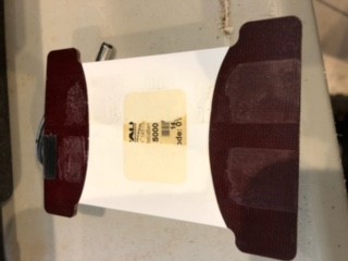

        За батерията - погледни, когато имаш възможност батерийният пакет има ли го и какво би трябвало да представлява.
        Дори да не работи бих го възстановил защото може да се наложи мобилна работа.
        Виж поради куриерите интереса спадна рязко с едни 50%, не заради цената но нека да уточним останалите неща пък ще видим.
        Враг усраине
          Батерията е умряла тотално и не се чете надпис но се включва с букса така че не виждам проблем да се смести каквато и да е

            Входа трябва да е 50 ома,нормално
            Анатолий Пейчинов o8875о9815
            https://dvrbg.com/
              E, ако карахме на предположения вероятността 50 / 75 ома е равна.
              А с описанието за предназначение на уреда в един от PDF-ите равенството се нарушава
              Rosen - благодаря за допълнителната информация.
              Ще се подвоумя още малко, ако междувременно някой реши да го купи - нямаш никакъв ангажимент към мен.
              Двоумя първо заради размерът, който се оказа колкото аналоговият ми осцилоскоп и второ заради куриерската услуга.

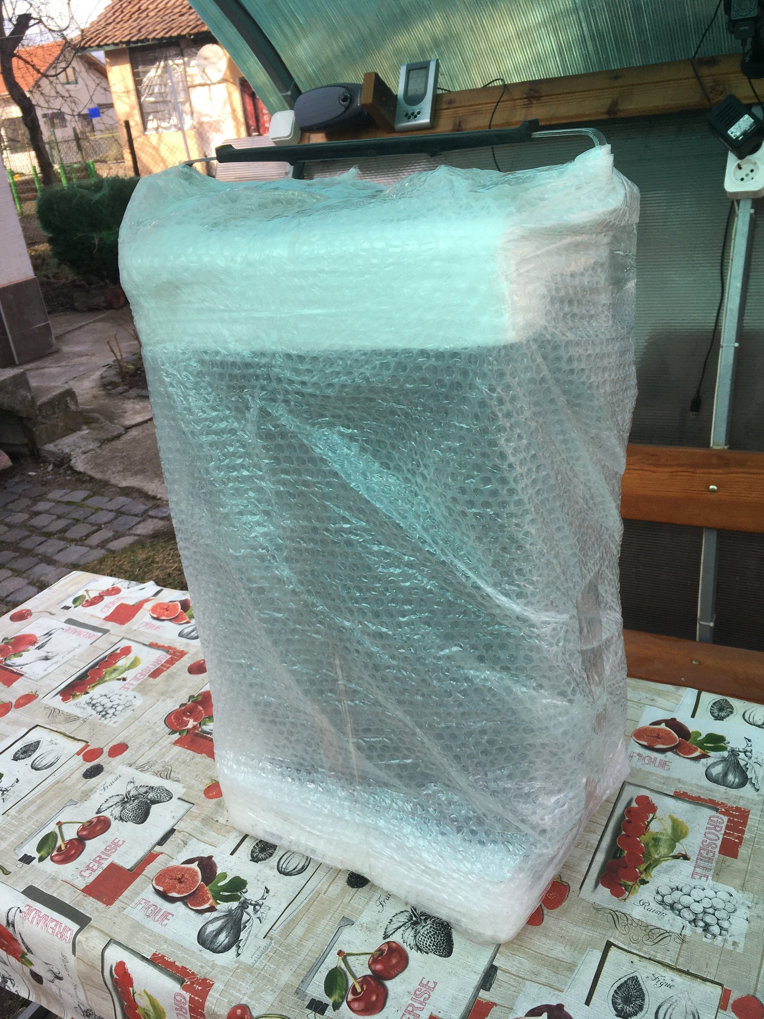

                        До голяма степен да, утре в скапания куриер пращам един кютук и вземам друг - 2 в 1:
                        Натиснете снимката за да я уголемите  Име:33BEB44C-E686-4618-B6F8-2393F11906AC.jpeg Прегледи:0 Размер:672.3 КБ ID:6704263
                        Ако пък анализатора ти е толкова необходим - имаш 6-7 часа за да ме уведомиш и ще направим 3 в 1 с едно изхождане до к0роера:
                        Така, както Росен го е опакованл, без дори да го барам мога да FWD директно към теб.
