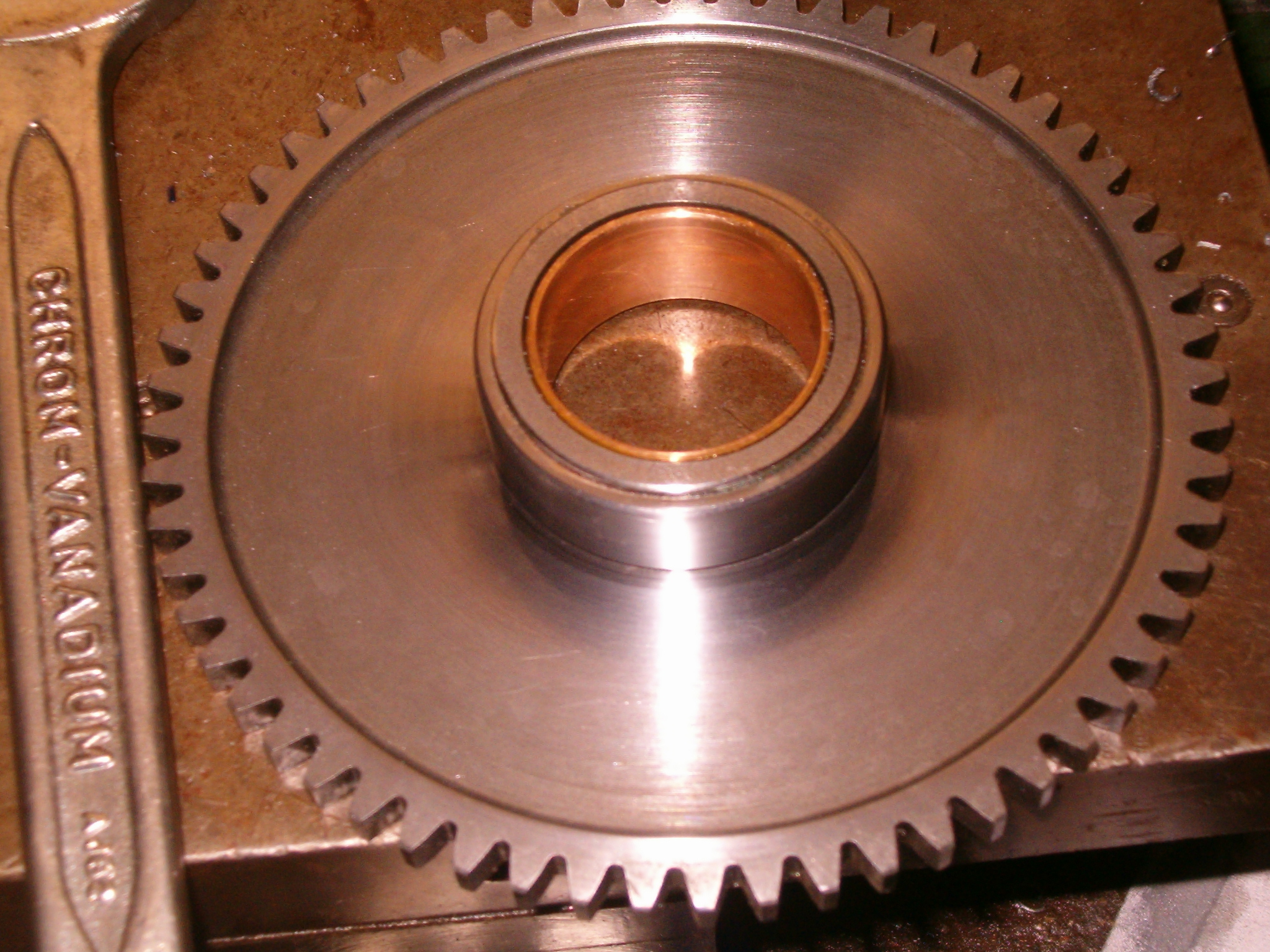

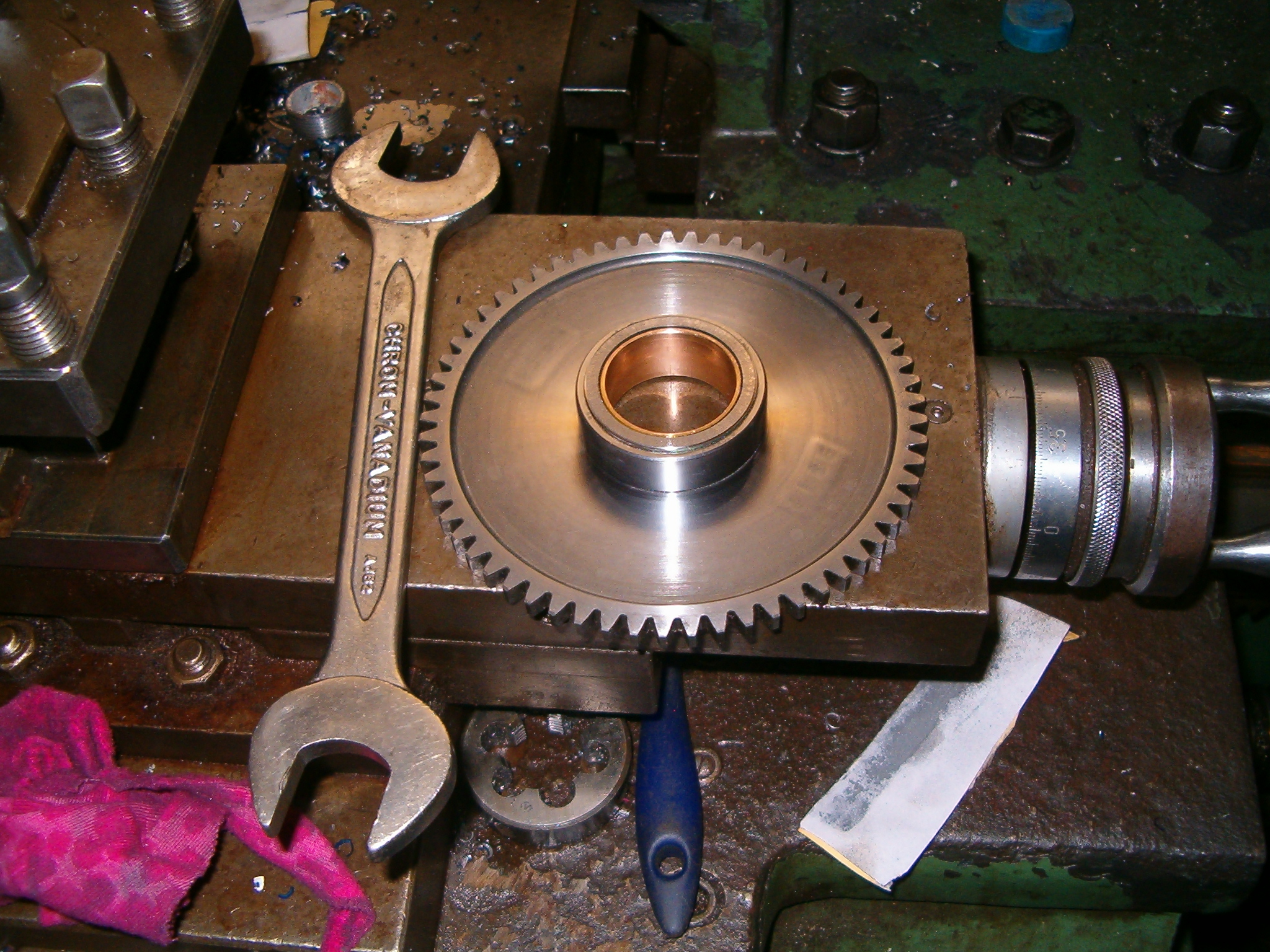

                            Това недоразумение австрийския Ротакс двигател не го пожелавам на никой Това е въпросния стартер как ли не го мъчих навремето и нищо смислено не стана . Набивах гривна от лагер и пак нищо време караше . Конструктивно по скапан двигател качен на мотор не съм виждал. Айде Априля както и да е ама БМВ как можаха да си го причинят Натиснете снимката за да я уголемите
Прегледи:794
ID:6618192Натиснете снимката за да я уголемите
Прегледи:762
                              Явно си решил да минеш тънко като смениш само лагера.
