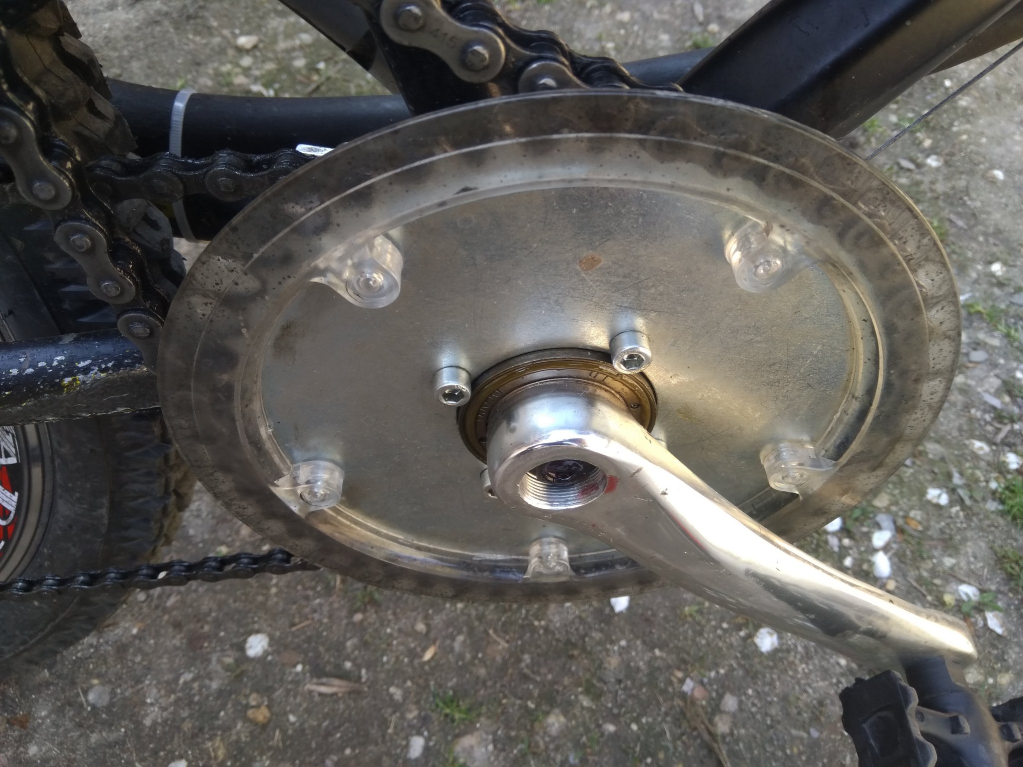

  • Ето и снимка на трисчотката.
    • ikirov
      ikirov коментира
      Мерси. Не разпъва ли прекалено бързо веригата на колелото? Моторджийска верига съсипа, втора монтирах уж качествена, и нея трябва да натягам.
    • yuriy ivanov
      yuriy ivanov коментира
      Не знам още е в тестов период и аз се притесниявам да не я скъса нещо са се оглеждам в верига от 30 лв на КМС че тия за по 5 лв нещо не ми вдъхват доверие!

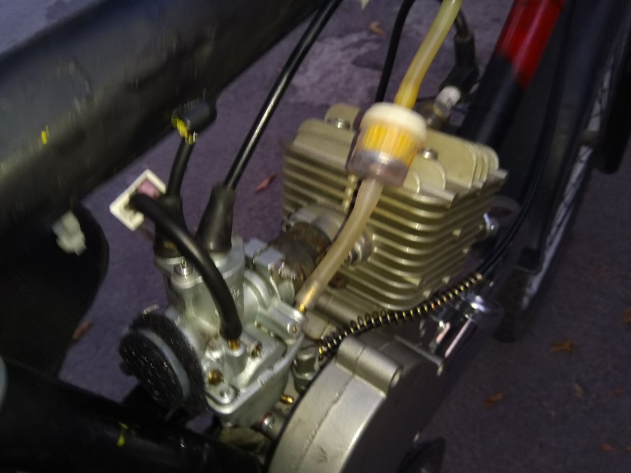

  • Напоследък тези двигателчета(китайските 2т) са доста нашумели, пък аз взех, че правих два основни ремонта на такива двигателя и реших да споделя какво съм научил. Ремонтът беше поради блокирала биела в чопа на коляновия вал. Честно казано смятам, че моят човек е сипал малко масло. Двигателчетата са изключително допотопни(тип дялано с теслата). Като видиш всички болтове с шлиц за отвертка ти става лошо.
    1.Китайската свещ трябва незабавно да се изхвърли. И никога да не се купува същата. Заменя се с NGK 6.
    2.Карбураторът е грамотно конструиран. За него няма резервни части и трябва да се внимава с гарнитурата на поплавъковата камера. Не създава никакви проблеми. Не знам откъде е копиран, но е 100пъти по-добър от на някои соц-мотори.
    3.Двигателят е изключително дефорсиран. Степен на сгъстяване 6.5(по спомен). Горивната камера е огромна. Търпи на леко сгъстяване, като разлика след това има само тягата на ниски към средни обороти. Не си хвърляйте парите за бензин 98.
    4.Съединителят(корковият диск) и касетата са значително издръжливи и бавно се износват. Не така стои въпросът с оста на съединителя. Направена е от гомнолин. За 1 година се беше износила, като от поне 3мм стена като нова беше станала около 1.5мм. В резултат на това “буренцето” натискащо съединителя започва да се кълчи и съединителя отказва. Трудно го разбрах, защото не вярвах толкова да е възможно да се износи оста. Последната се сменя без цепене на двигателя след отвиване на гайката на касетата на съединителя.
    5. Износват се зъбното колело на коляновия вал и това на касетата. Не е проблем, защото е сравнително бавно.
    6. Качеството на електронното запалване е добро и не се налага човъркане. Веднъж е сменена бобина+електронното(в общ корпус са).
    7. Разходът при по-яко каране е огромен(за 80сс). Моят човек го кара почти постоянно на пълна газ. 4-5л на 100км. Не съм го карал аз, за да видя колко е минимума.
    8. Максималната скорост е около 60км/ч. Това нанася доста поражения по рамата. Криви уши например. След 40км/ч се развива вибрационна болест. В резултат на това трябва да се вземат мерки за саморазвиване на някои болтове. Има случаи с изпаднали детайли.
    9. След свещта се изхвърля и веригата. Писна ми да се къса. Абсолютен боклук, жалко, че нямам снимки.
    Колелото е на юноша, който му взима душата. Кара се на пълна газ, форсира се тип “рацер с мотор”, прекъсвачи и опити за въртене на гуми. Та мисля, че съм видял всичко по тези моторчета.

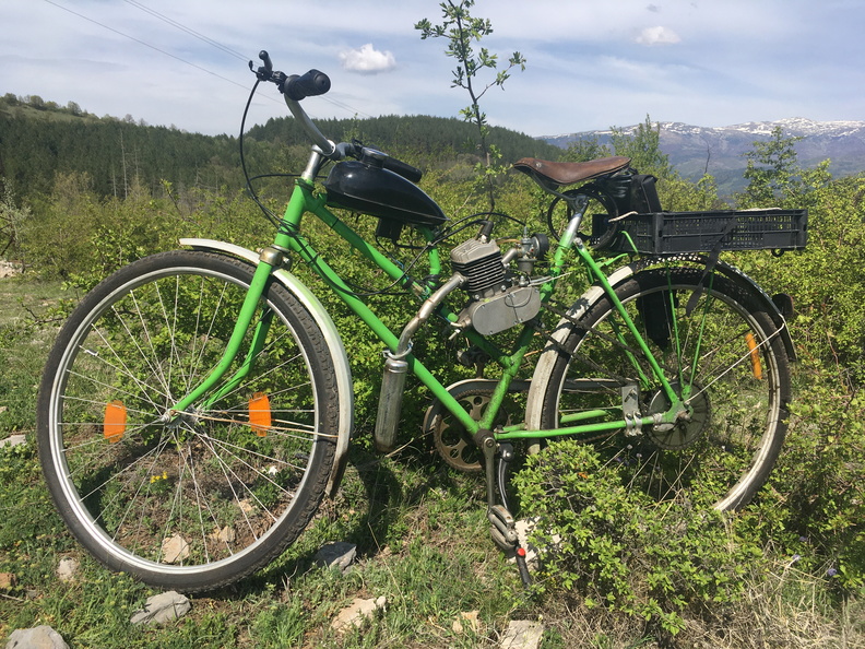

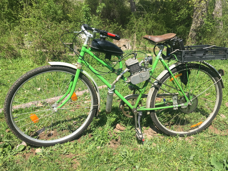

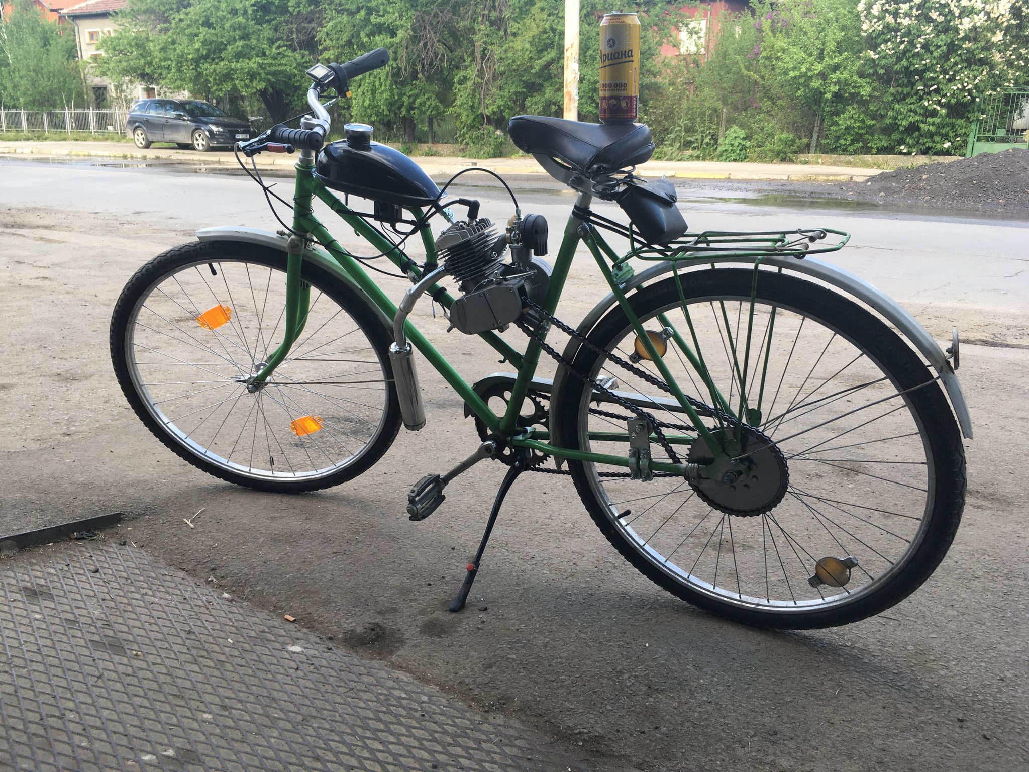

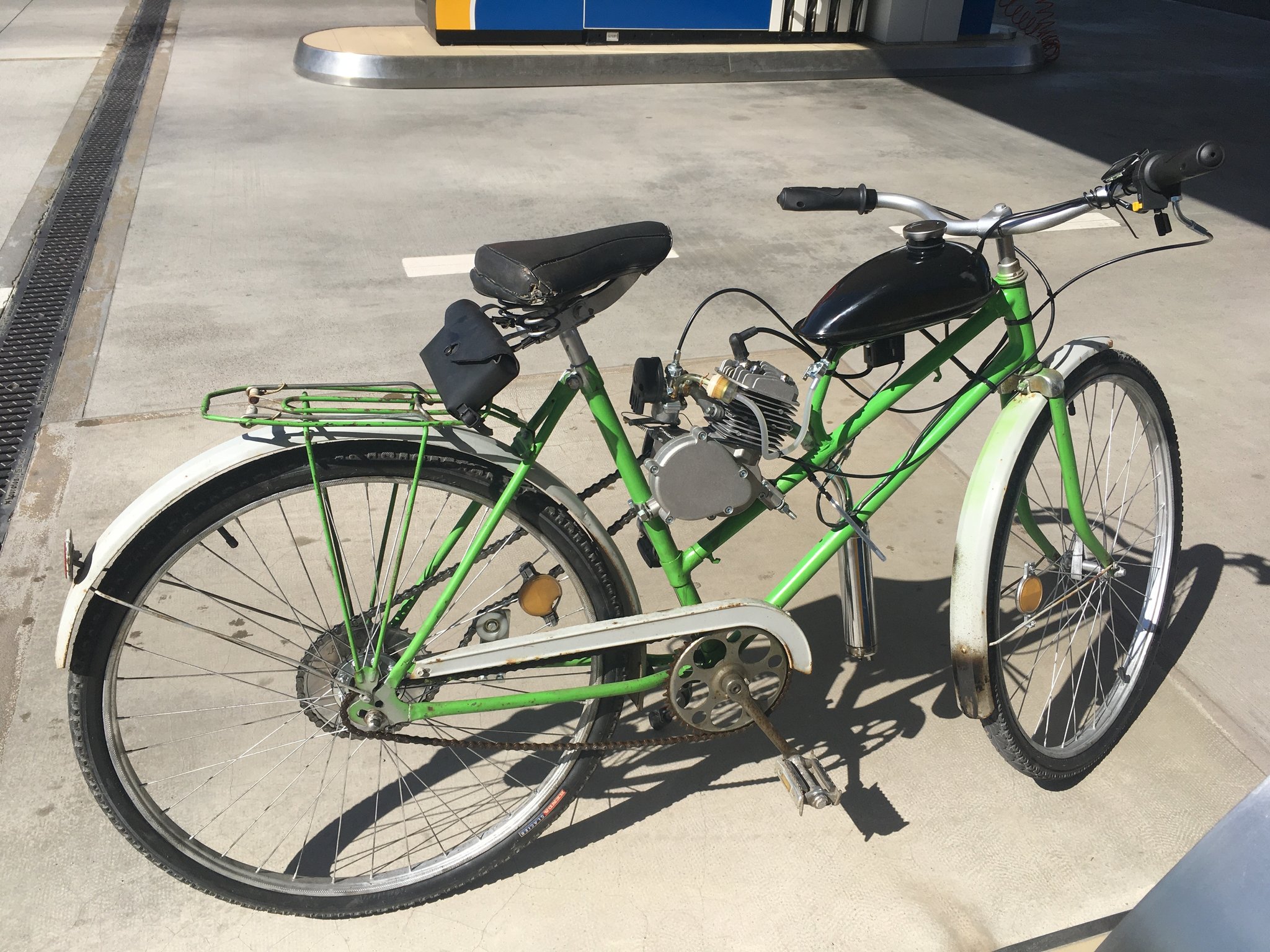

    • Преди седмица, покрай хомо офиса взех че монтирах един 80cc кит на стара Украйна, която ми се мотаеше в двора.
      Донякъде от чисто любопитство пък накрая го оставих на баща ми да си ходи до градината с него.
      В комплекта наистина има всичко за монтажа.
      Моят струваше 230лв, варират до около 180.
      От пещерата на Аладин вероятно и по-малко.

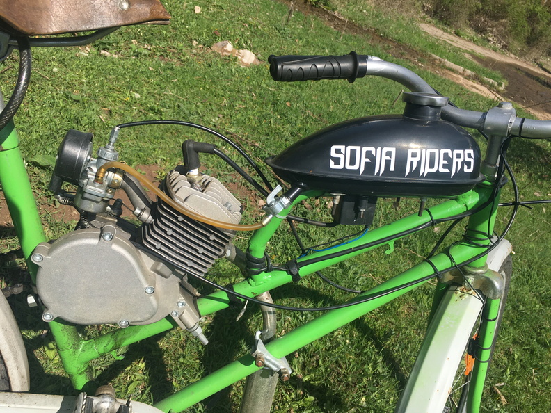

      Тъй като имах колело с дамска рамка се наложи да променя леко тръбата на ауспуха заради значително по-високата позиция.
      Срязах я и я удължих с парче тръба.
      Наложи се същи така да залепя допълнителна тръба към рамката за закрепване на резервоара.
      Пак заради специфичната рамка, стандартно се монтира на хоризонталната тръба.
      Имах вариант за монаж върху багажника зад седалката обаче предпочетох да го запазя за багаж.

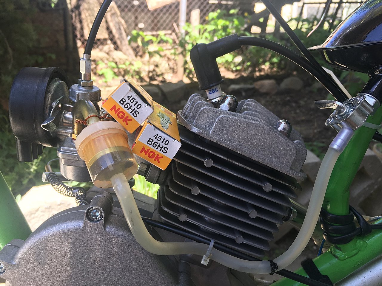

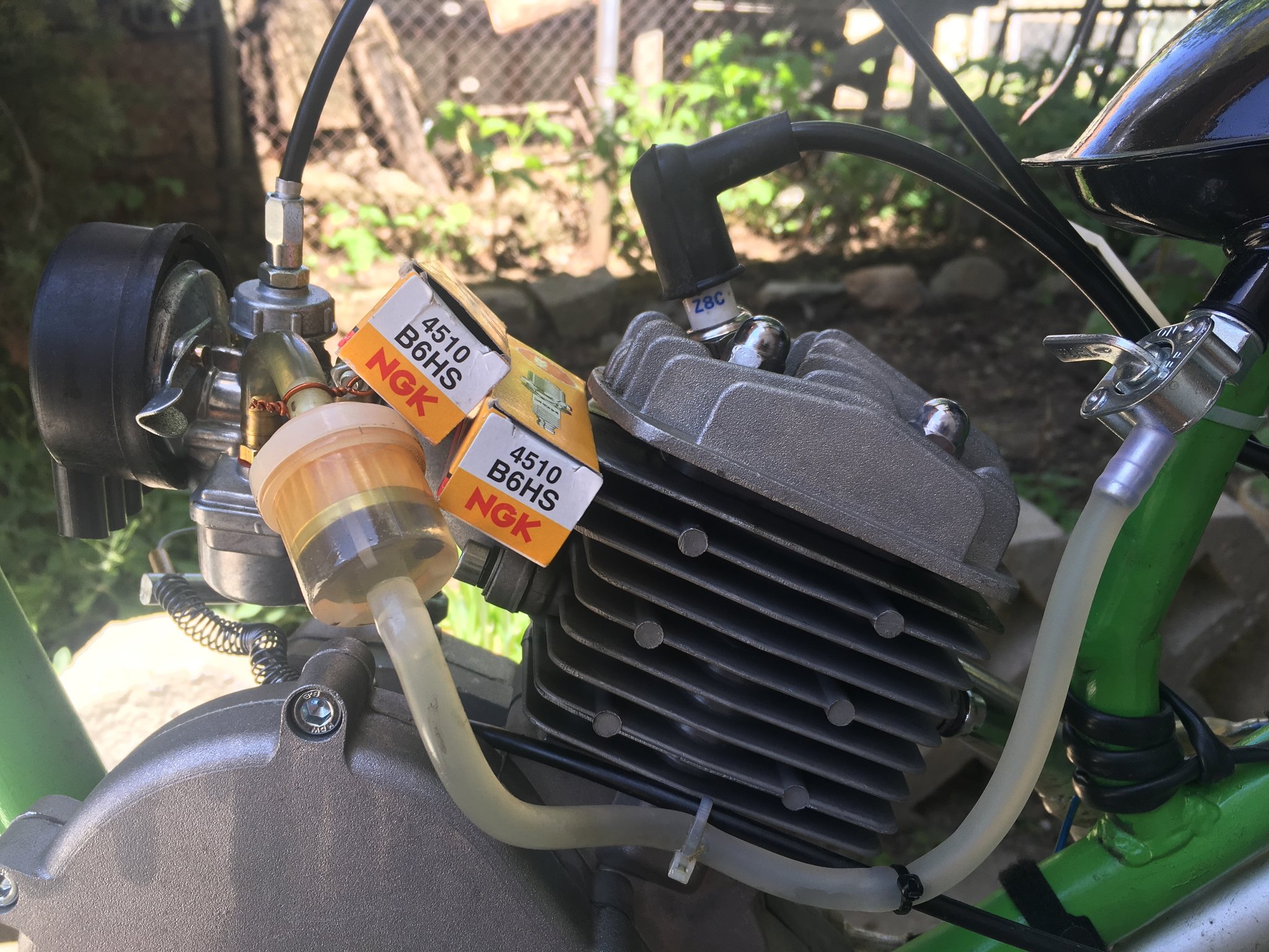

      Реших да взема резервна свещ но се оказа, че марката на оригиналната е китайска и не се намира в нормален магазин.
      Маркирана е като Z8C.
      Намерих някакви апокрифни данни, че може да се замени с B6HS на NKG.
      Може би е същото, за което говори колегата по-горе, към 5лв бройката.
      Ключа за свеща от комплекта обаче не може да се ползва с новите, щото китйската свещ е по-голяма.
      Не съм я сменял понеже "оригиналната" работи.
      За 2 дни направих 100км като се опитах да не го товаря прекалено.
      Забърках му 30мл масло за литър бензин.
      Не бих казал, че пуши много с това количество. Направо си е приемливо.
      За сметка на това от снимките се вижда как омаслява предният калник.
      Завихрянето явно подминава краката ми по някакъв мистичен начин и нямам масло по пръстите.
      Тоест ауспуха остава така.
      Карането на двигател е доста неоптимално поради липсата на предавки.
      Все едно мотор постоянно зацепен на 3 предавка.
      Палене, равно, изкачване, спускане - всичко на 3 предавка.
      По тази причина е свързано с огромни компромиси и двигатек от 80cc не прави от колелото космически кораб!
      Всичко е яваш-яваш.
      По равно със стандартният пиньон от комплекта прави нормално около 40км/час.
      До около 50 макс.
      Обаче и не може да се кара под 20км/час на двигател защото почва да се товари.
      Продават се пиньони с по-малко зъби ако за някой тази скорост е малка.
      И съответно с повече ако трябва да върви с по-ниска средна скорост на езда и/или ще се катерят повече баири.
      За тия 100км изпомпи резервоарчето, коети ще рече, че разхода е около 2/100.
      Като се има предвид, че въртях педали и не го напъвах реалният разход ще скочи поне на 2,5-3/100 в зависимост от... Много неща.
      За това което може, предлага и е в техническо отношение ми идва УЖАСНО, ужасно много като разход.
      Обаче пък няма никаква регулация.
      Няма ГО, няма данък, няма ГТП, няма изисквания за екипировка както и категория за управление.
      Ако на човек ръцете не са му завряни в задника и си го влече ТНТМ-то е добро и много евтино решение.
      По време на разработването скъса верига. Тоест падна скобата.
      Свъзващото звено или е било много кашкавалено или аз съм сложил скобата в неправилна посока.
      Сега занитих веригата, мисля, че ще държи.
      Ако не на боклука ще купя друга.
      Не китайска но и не златен D.I.D
      Не мисля, че е оправдано да дам за верига пари колкото за един двигател!
      Махнах и горивният филтър.
      Сълзеше от едната страна а и тези филтри винаги са повече проблем отколкото решават такива.
      Кранчето има мрежичка, това е пределно достатъчно.
      Пък и целият карб струва под 20 лв!!!!
      Та такива са ми впечатленията от този "проект".
      Намирам и идеята и реализациата на тези китове като много нескопосана и неефективна.
      Ако аз трябва да ползвам такова нещо ще си купя фабрично решение на велосипед с двигател, Sachs например.
      Независимо, че са само 30cc и многократно по-скъпи като решение.
      При 3 мотора в гаража едва ли ще се случи но отбелязвам, че тая работа не е за хора, на които не им се чопли и не им се цапа.

        Добре е станало. Това е нов модел,на стария болтовете са с шлиц за отвертка. Според мен му сипвай повече масло, в китайското ръководство дават 40мл и то не в разработка. Не знам каква е причината. Буталният болт лагерува на лагер, а не на втулка, та би трябвало да се сипва по 20мл.
        Не съм много съгласен за мощността. Според мен е доволно много. Като се разработи си дърпа много уверено. Е, накрая бързо свършват оборотите. Може би се заблуждаваш със съвременен 2т-двигател(форсиран, с клапи, високооборотен), такъв е повече от 10к.с и ще покъса и рамката и теб. Да не говорим, че няколко спирания със скорост 40-50км/ч и накладките са на метал.
        Свещта е точната. Смени китайската. Ще те остави някъде и ще въртиш с краката. Или ако не искаш, поне си носи NGK-то и ключ в теб.

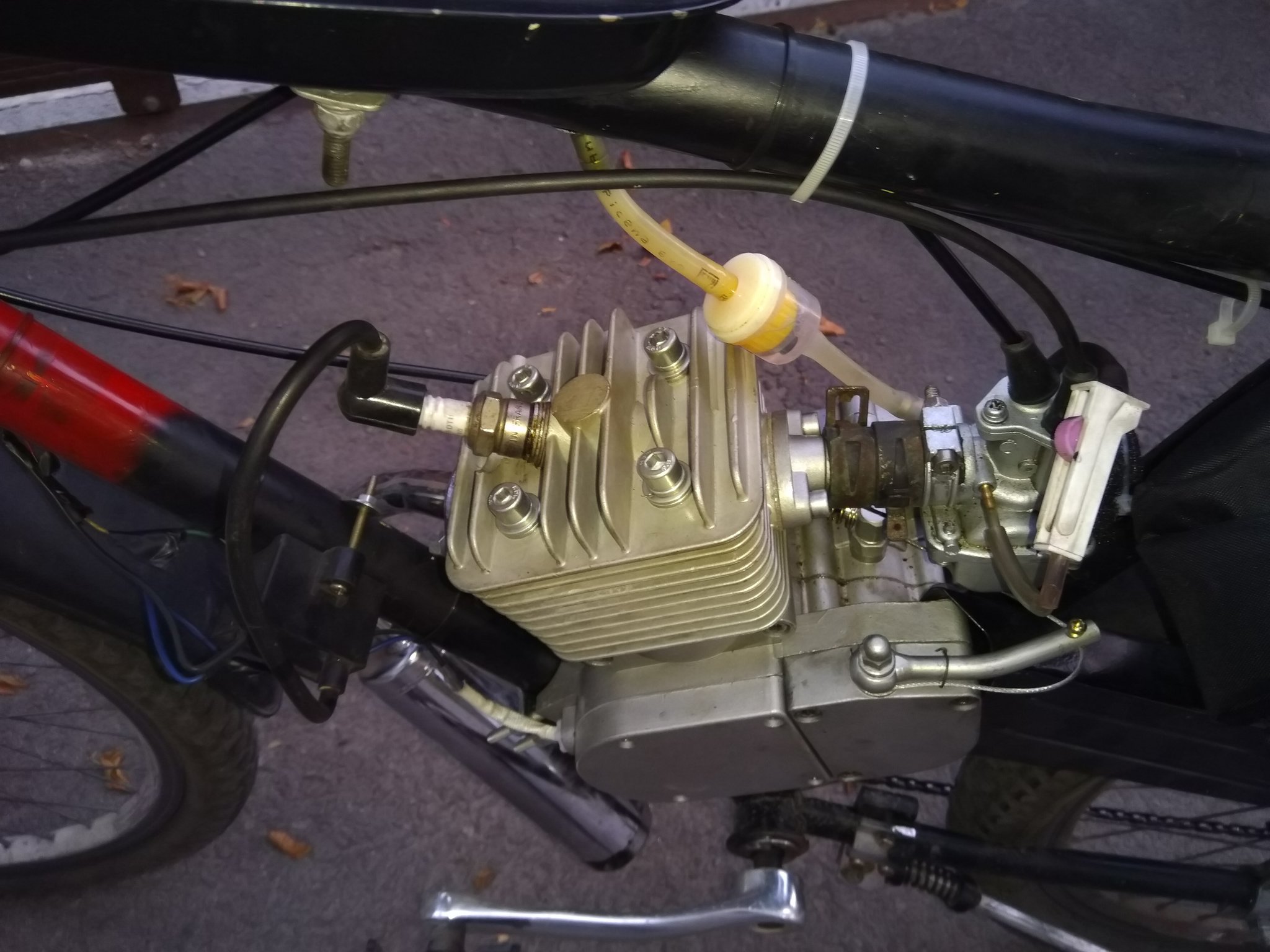

                • Две години по-късно го преоткрих под навеса и го напънах отново да свърши нещо.
                  Работи си гадинката.
                  За това време претърпя известни метаморфози.
                  Излишните неща изпаднаха, нужните - добавихме.
                  Например болтовете на главата се разхлабиха и взе да ми духа по джоланите.
                  Отворих го - ми то няма гарнитура.
                  Изрязах такава от някакъв латунг, главата я "шлайвах" на един плосък камИк преди това, смених 2 шпилки, че резбата им беше много китайка и събрах.
                  Е такава компресия не беше имало и като ново.
                  Сега при палене прави черти по хАсфалтя, вади павета от къра, почти като гоуф 1.9TDI станА!
                  В интерес на истината по-тегаво взе да пали но ми дреме на шмайзера.
                  Това лани де, от тогава да има 100 км макс.
                  За съжаление и баща ми вече не е на този свят та тази джаджа стана излишна съвсем.
                  Което не пречеше днес да се циркосам с него и да направя малко порно:
