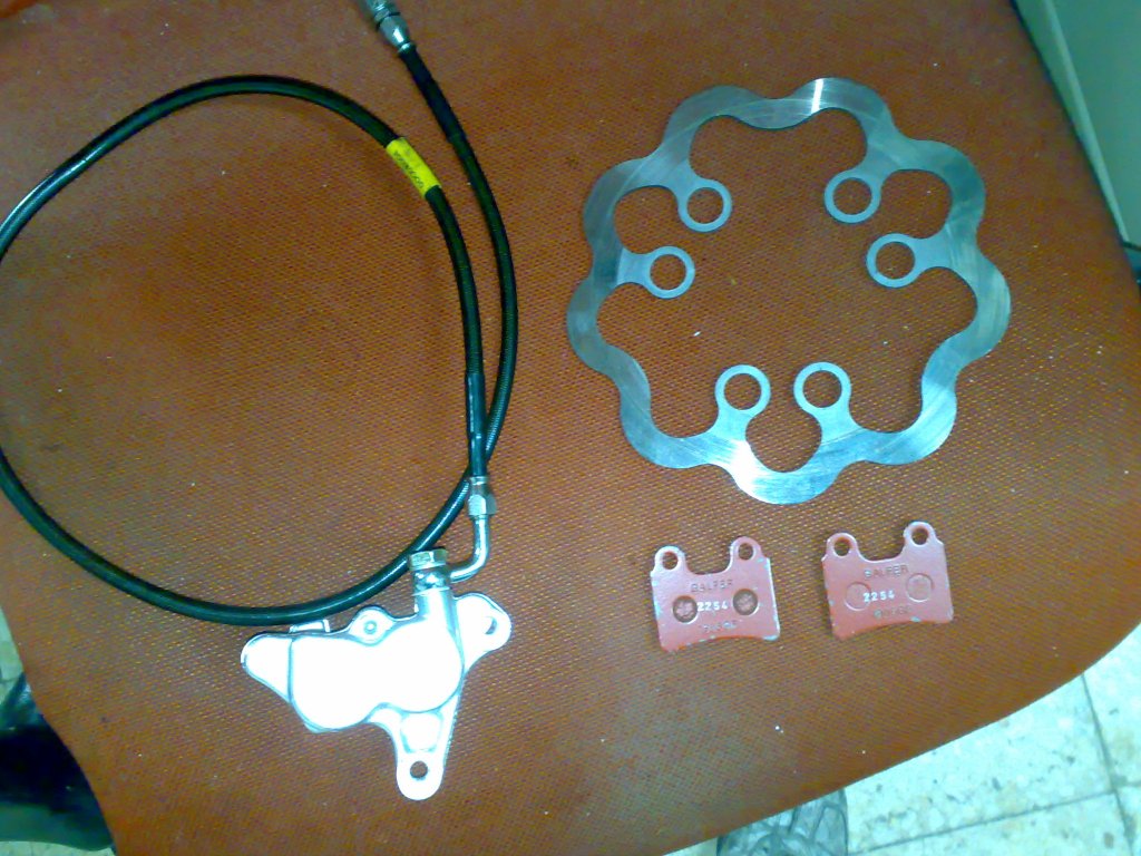

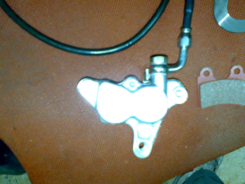

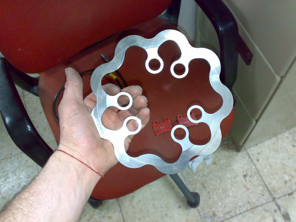

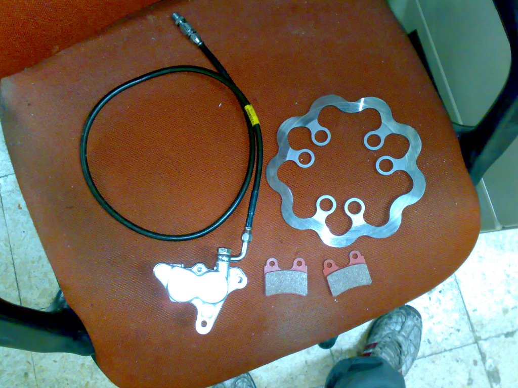

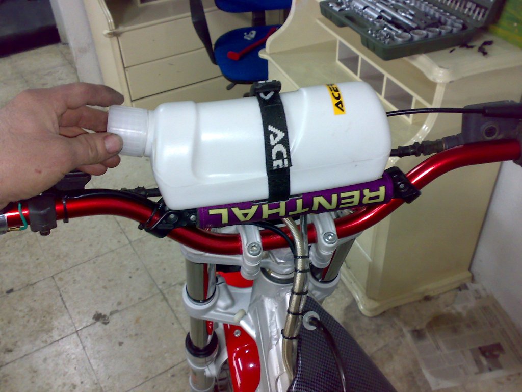

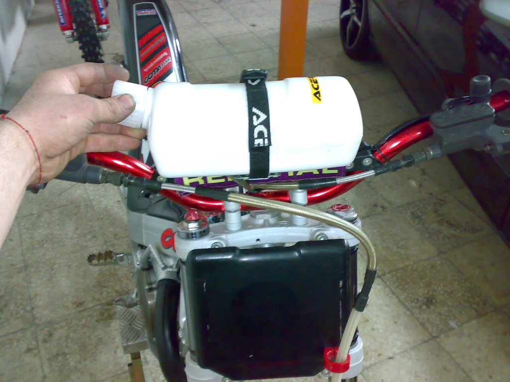

    Ето и снимките на диска и цилиндъра с накладките,още не съм ги сложил че нямам време,но май в петък вечерта ша ги монтрам.А вижте и какъв допълнителен резервоар имам ,който се слага на кормилото и е един литър не е много но все пак е нещо.

    Идеята ми беше, ако можеш да направиш снимки на плаващия механизъм на диска(нали каза, че е такъв), там дето се хваща за главината, че ми е доста интересно, а и не схващам нуждата от такъв, след като е с 4 буталца и стационарен апарат..

            Снимайте ги тея дискове, че вече незнам вие на кое казвате плаващи.
            Това за което говори Вахко не е плаващо, а си е елемент от два твърдо закрепени детайла.
            При шосейките се прави, защото много се нагряват дисковете и ако е едно цяло, от линейното разширение се кривят. Така като е от две части това нещо няма как да се случи.
            При пиньоните предполагам се прави заради олекотяване. Но за по-голяма износоустойчивост слагат венец от по-здрав метал.
            А под плаващ диск аз разбирам нещо съвсем друго.
            Диск, който има аксиално плаване на втулки долу при захвата в главината. Но това се прави когато има стационарен апарат и съответно такава накладка и работата на този диск е да обира износването на накладката.
            Такова нещо съм виждал на двойни дискове съчетани с троен спирачен апарат. Там средната накладка е двойна и стационарна, а дисковете са плаващи, за да обират износването и.
            Затова не виждах смисъл при еденичен диск да е плаващ, още повече и при четири буталца.

                Жоро много правилно си отговорил ,вината е моя че не съм снимал втулите които се слагат с болтовете.Защо се използват ами зада не се износват накладките на страни и да спира по добре при всякъкви условия ,вода ,сняги др.

                            Не съм моторджия, но това което виждам, според мен е направено за да се осигури по-лесно охлаждане на накладките.Топлинно те са много по-натоварени от диска и при тази му форма се осигурява достъп на въздух до спиращата повърхност на накладката.
                              До: "плаващи" спирачни дискове
                              Според мен самата форма на диска влияе върху спирачния път и съответно времетраенето.Както се вижда накладките на места ще хващат повече от диска-на места по-малко...и чисто мои разсъждения са, че по-лесно се контролира блокирането на каплата, като се получава нещо като АБС
