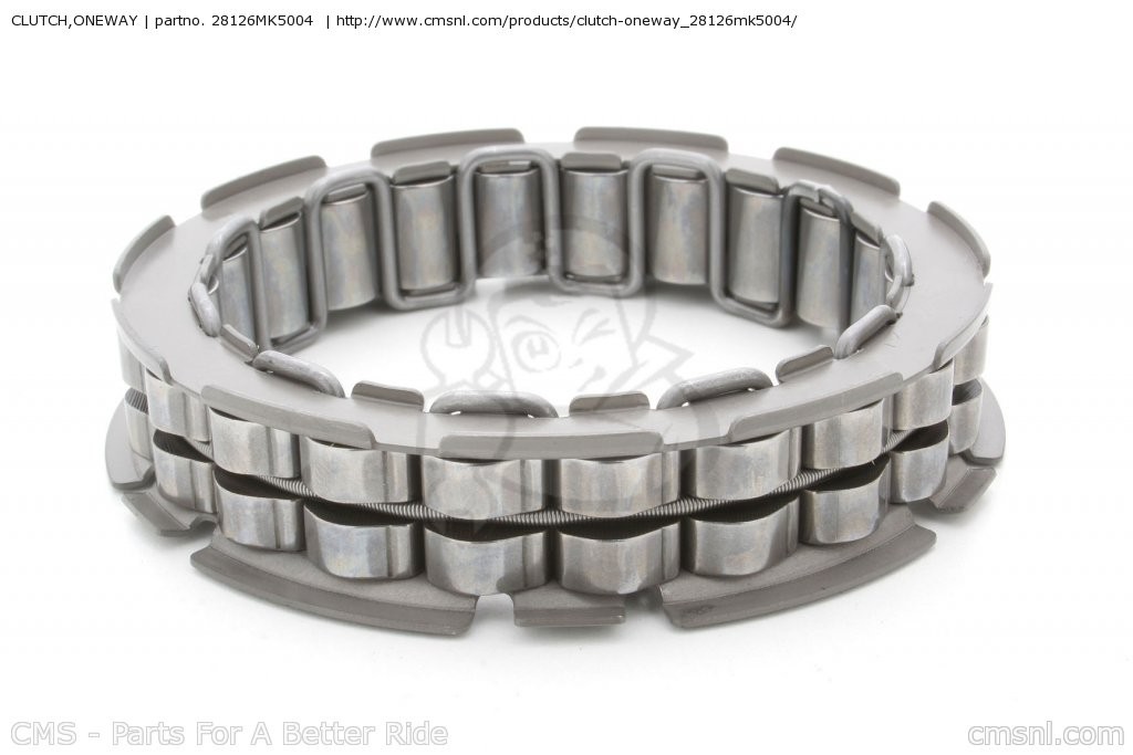

    Галине, дано се сетиш да погледнеш тук отново. ако ли не , то някой от другите колеги ако може да помогне със съвет. Смених прижинката на бендикса от два семеринга както ми каза. На усет май беше добре, но след като събрах чаркалаците обратно, като натисна бутона за запалване и бендикса започва да върти и не се изключва дори когато си дръпна ръката от бутона на кормилото. След като запали двигателя не го чувам повече, но при гасене - се чува един як звук на удар в метал. после се сетих , че ролките на бендикса явно имат посока на редене. Не са с еднакъв профил - знае ли някои в каква посока трябва да е низходяшия край на ролката. защото след джв -три запалвания, се получи същият проблем, стартера върти, но бендикса не може да зацепи и няма палене. Друго , като тръгна да го паля на манивела, се усеща как бендикса е като "блокирал", с манивелата ако го отблокирам , евентуално паля мотора. Някой да има инфо по ситуацията?
    Ето снимка на лагера,най-вероятно имаш обърнати ролкиНатиснете снимката за да я уголемите

        Ролките се редят с чертичката в една посока.
        Не помня накъде бяха но това на снимката изглежда правилно. Ако при тестовете лагера зацепва в грешната посока, обърнали сме ролките. Тест на лагера може да се направи, и е препоръчително да се направи, преди да се сложи в двигателя и да се сглоби всичко. Сглобява се ротора, лагера и зъбното колело на стартера. Захлупва се ротора така че лагера и зъбното колело да са отгоре. Капва се малко масълце в лагера.
        Завъртаме бавно зъбното колело обратно на посоката на въртене на коляновия вал, колелото трябва да се върти, леко и мазно. Ако не се върти леко значи нещо сме оакали.
        Въртейки обратно на посоката на въртене на коляновия вал, сменяме посоката така че да въртим по посоката на въртене на коляновия вал. При тази смяна на посоката, колелото трябва МОМЕНТАЛНО да се закове към ротора. И най-малкия свободен ход означава че лагера ще изпуска.
        Блокирането на еднопосочния лагер може да е от накопани ролки и работни повърхности. Също така неправилно сглобяване. Изкривен сепаратор, неподходяща пружина, обърнати единични ролки...

            Такам... Пружинката дори и присобачена от семеринг, трябва да изглежда като на снимката. Диаметъра и трябва да е малко по-малък от канала на ролките за да може цялата система да се движи гладко.

                Както ти е казал и Галин, има огромно значение, пружината задължително трябва да е по-тънка от канала в ролките, и трябва да е една цяла, ако намериш по-голяма може да я скъсиш, но в никакъв случай да не е от парчета, по-дебела и т.н. Отивай до някой магазин за лагери/семеринги, и мери. Буренцата трябва да са наредени правилно, дори една да е обърната няма да работи, за това внимавай много! Работните повърхности на "бендикса", трябва да са без наранявания, има ли вкопаване- трябва да се смени детайла, допуските са стотни. Даже имам съмнение, че са заминали, защото при ненаранени повърхности еднопосочен лагер с по-дебела пружина просто няма да може да влезе, както казах допуските са стотни, и при номинални размери за надстърчаща пружина просто няма да има място.

                    Това с цялата пружинка е прекрасно но факт е че и да има такава е една на сто. Затова преди незнам си колко време (10-04-2013) писах какви ги свърших.
                    Купих семеринг с подходящ диаметър само за да разбера че пружинката е дебела. Сложих две по къси но с подходяща дебелина.
                    Не виждам проблем да са две. Номера е че на двете трябва да остане отънената част и да се сглобят хубаво. Пружинките са навиват една в друга като на резба. Трябва да се напрегнат в обратна посока и след това като се сглобят под деиствие на еластичността си се навиват една в друга.
