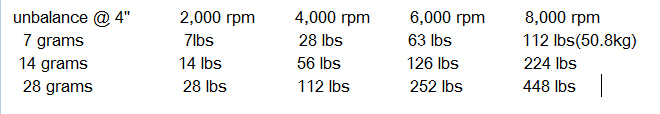

      Вала трябва да се балансира статично и динамично. Особено при двигатели, които достигат максималната си мощност при 8000об/мин.
      Има тегловен метод, при който може да се изчисли разликата в теглата и да се компенсира има и стендове, на които да се завърти.
      Какво се случва с небалансиран (с много малко - примерно едно по-голямо бутало и един по-тежък бутален болт) вал съответно при:
      ______2
      Е = MZ

          Баце. Има една наука. Казва се "Двигатели с Вътрешно Горене". Бая формули са там, ама явно тебе не те бърка това. Няма лошо да се експериментира, ама когато експеримента е в такава посока си е откровено опасно. Виж добре какво е писал Димо!
          п.п. А мене може да не ме слушаш. Аз загубих каде 5 или 6 години да уча за двигателите.

            Какви щуротии дрънкаш''динамичен баланс''. Това е едноцилиндров мотор,тук се балансира само вала, след като се затвори и това става и в домашни условия с индикаторен часовник, само да ги имаш инструментите. А относно питането ти за дефицит на частите - има всичко, но аз искам да сглобя двигател с колянов вал от wr 400 , а цилиндъра и главата да са от yzf 426 понеже търся теглителна сила в ниските и взривна мощ във високите, а това сме малко хора в София където разбират от тези мотори и могат да се справят.
            В София балансът се прави с шублер и микрометър, а диаметъра се мери с кантар Не мога да не се сдържа да не се избъзикам.
            Това бръмчило колко е балансирано фабрично? Просто ще заминава по-бързо, но така или иначе в ръцете на въпросната група от малко хора дълговечността е непознато понятие.

                И понеже стигнахме до баланса , имам няколко въпроса:
                Отнетият от вала материал в областа на чопа , отговаря на тежестта на чопа и лагера , или на чопа , лагера , биелата/биелите/, буталото/буталата/, буталният болт/болтове?
                Какво влияние оказва на баланса различното положение на биелата спрямо вала , примерно при Д.М.Т. и Г.М.Т.?
                Колко по-тежък става вала в областа на чопа при запалване на горивната смес?
                И една снимка за размисъл:
                Всичко което се върти около дадена ос , се балансира.

                              Хайде поне на две на три да прочете някой нещо за баланса. А?
                              http://www.schenck-rotec-bg.com/why-balancing/index.php
                              Теорията е трудна и скучна. Ама при тези обороти на двигателя пак казвам, че експеримента не е никак безопасен. Я си представете двигател да блокира при по-висока скорост!!
                              Няма нищо лошо в това да се експериментира. Ама нека залога не е толкова висок. А?
