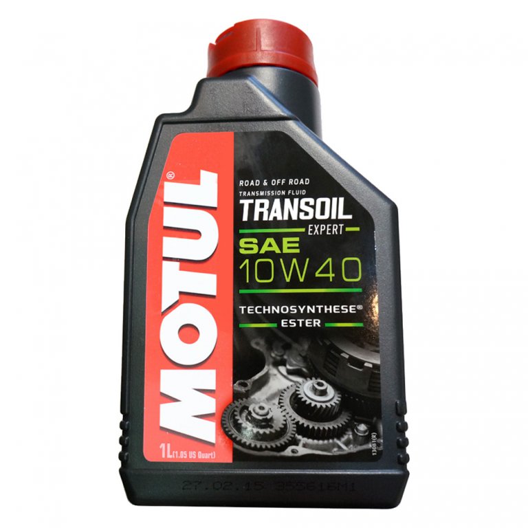

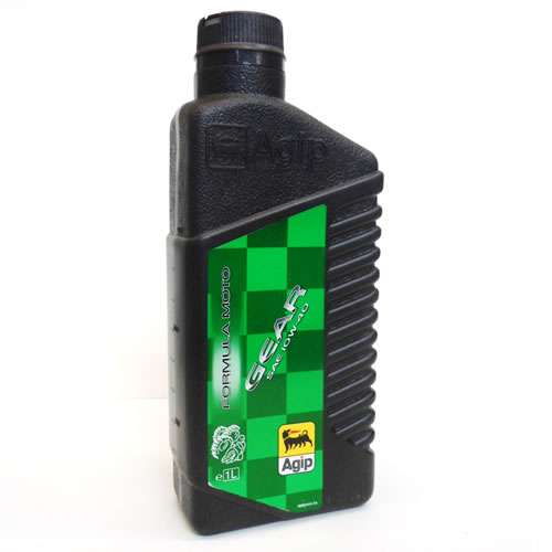

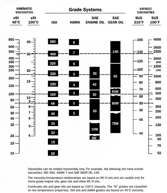

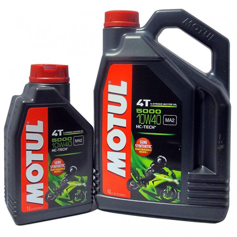

                  Ето ти няколко предложения ,които пасват идеално на МЗ ЕТЗ, за скоростите. Аз лично налях 900 милилитра Аgip 10 W40 на моето ЕТЗ 250. Скоростите и съединителя работят идеално.Натиснете снимката за да я уголемите

Име:motul-5000-4t-semi-synthetic-4-stroke-motorcycle-bike-engine-oil-10w-40-buy-4-litres-get-an-extr.jpg
