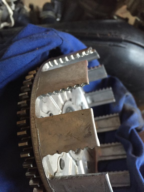

                    • От: Всичко за Honda cr125 !!!

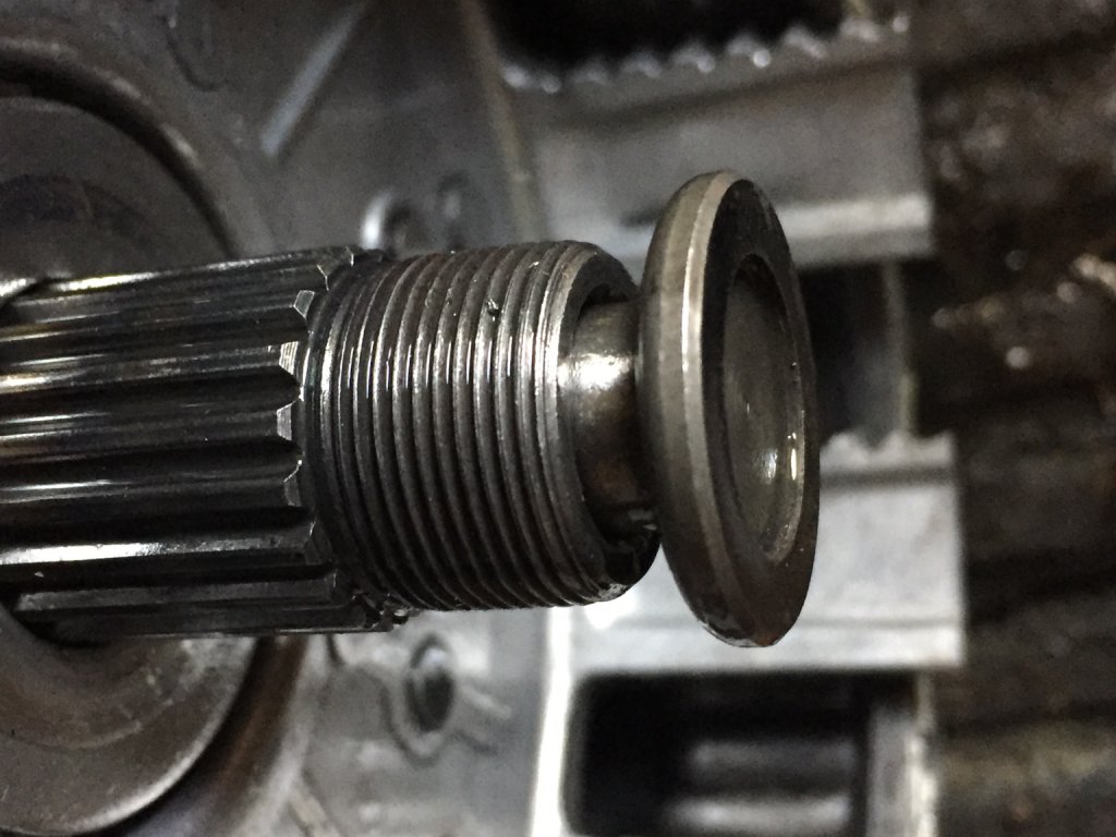

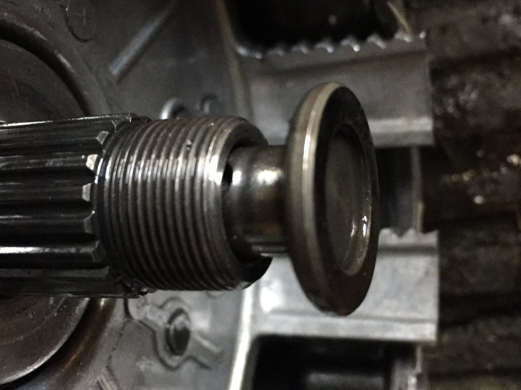

                      Кошницата е това качвам снимка и на хода на буталото което избутва съединителя
ID:5690724Натиснете снимката за да я уголемите
                      Първата снимка не е натиснат съеднитиеля на втората е натиснат

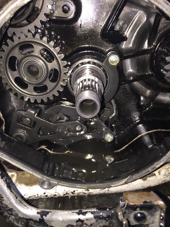

                      Снимка вътре

                        Колега тази кошница я хвърляй даже не си и помисляй да я пилиш направо за коша е.
                          Хвърлям я значи е от нея
                          eat my dust
                          • Re: Всичко за Honda cr125 !!!
                            Тая касета е за коша.
                              Разбрах вече колега
                              eat my dust
                                Кошницата ти е накълвана и то много , но може да се спаси - има още живот в нея . Слагаш я на менгемето , взимаш една плоска широка пила и изравняваш неравностите - да стане както е от другата страна на канала . Не прекалявай - само ги подравняваш . Измиваш хубаво с бензин да не останат стружки , издухваш - не с уста и монтираш . Вземи си масло 5 в 20 и ще имаш добър съединител , даже и зимата . Направи това и пробвай , като за по-нататък си търси касета в по-добра кондиция .
