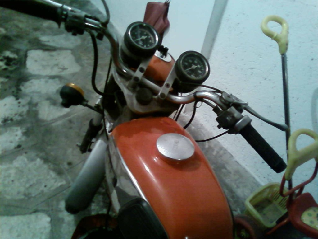

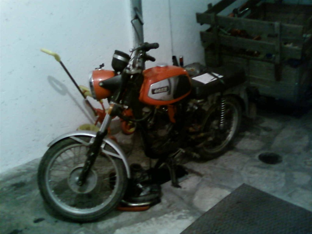

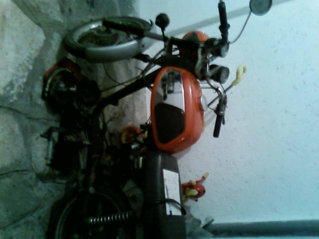

    Дълго време се чудих какво да я правя машинката. MZ 150 TS, 1983 г., 6 волта. Доста запазен външен вид, оригинални гуми, около 8000 км. За съжаление не беше каран от около 18 г., двигателя с проблем, едвам го отворих и О, ужас коляновия вал блокирал. Раздвижи се ама корозията е оставила следи по игления лагер. Лошото е, че освен високата цена на нов колянов вал/при това от Тайван/ или ремонт на стария, не е известно дали няма и други изненади. Трудно решение но в скоро време не намеря ли алтернатива която да е до някъде оправдана ще замине на части-ако има собственици на модела с дребни проблеми да се възползват повече хора. Имах вече предложение за продажба на цяло но се отказах. Прецаках снимките и не мога да го покажа. При първа възможност ще направя нови. Поздрави.
    MITSUBISI PADJERO 2,5 TDI. 1994 Г. Кандидат ретро.
    От: MZ 150 TS
    Колко прегледа и нито един съвет. Или съм объркал мястото на темата или защото все още не Натиснете снимката за да я уголемите

      Машинката е отлична на пръв поглед.
      Ще упоненеш ли каква е цената все пак(може и на ЛС) за целият мотор.
      Другото което мога да ти предложа е вал(употребяван), но все още годен+цилиндър с бутало евентуално.

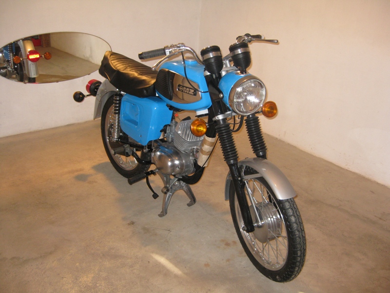

        Мотора е много красив според мен.В момента възстановявам един и като се пипне блясва в цялата си светлина.Но това изисква средства.За моя досега сумата вече е четирицифрена.Съветът ми е ,ако решиш да го продаваш,да го продадеш цял,особено ако има и документи.Ето и една снимка на моя.

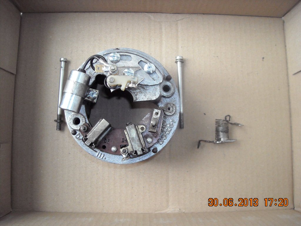

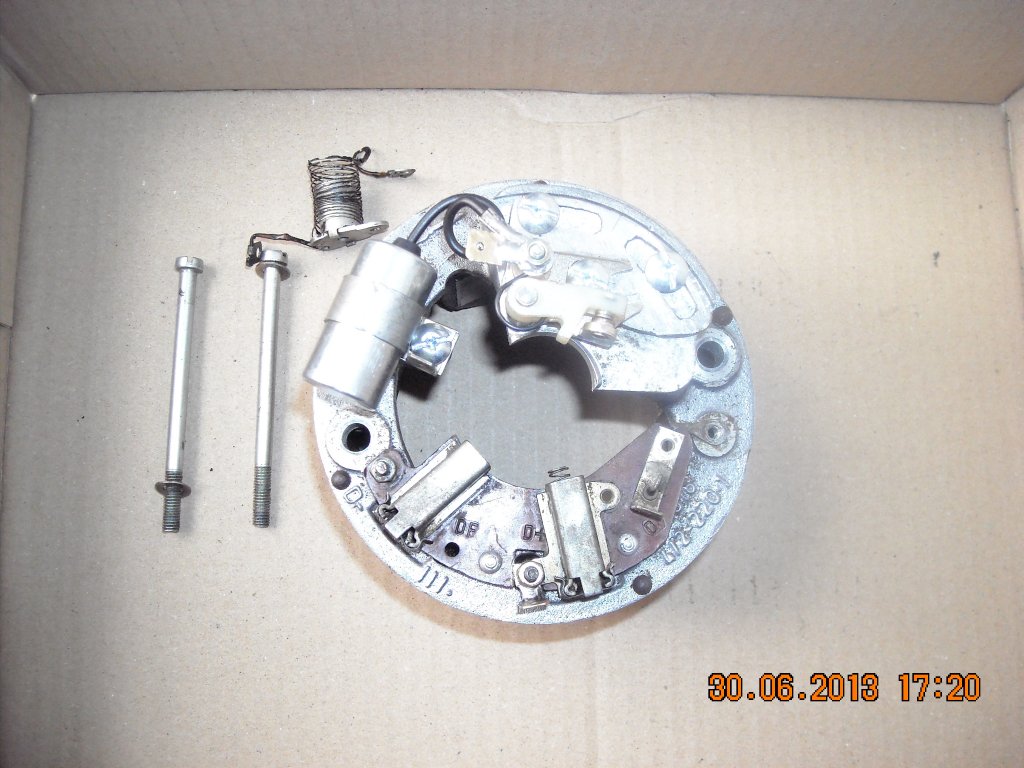

            Аз имам цял двигател ако имаш интерес пиши цената е 50 лв със счупени четкодържатели на запалваето.

                  Ами днес го отворих да проверя със съгурност но не тропа а и до преди няколко месеца се караше това мз просо ми се счупи бакелитовата плочнка,която държи четките аз му сложих магнет ама се разбазика основно де.

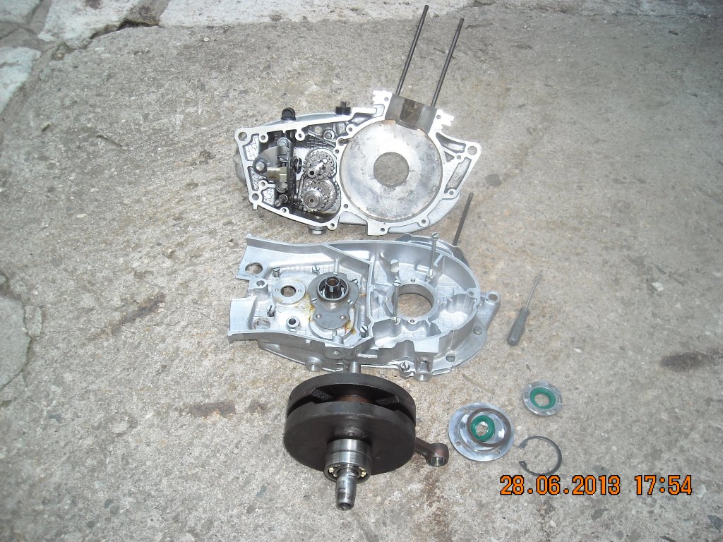

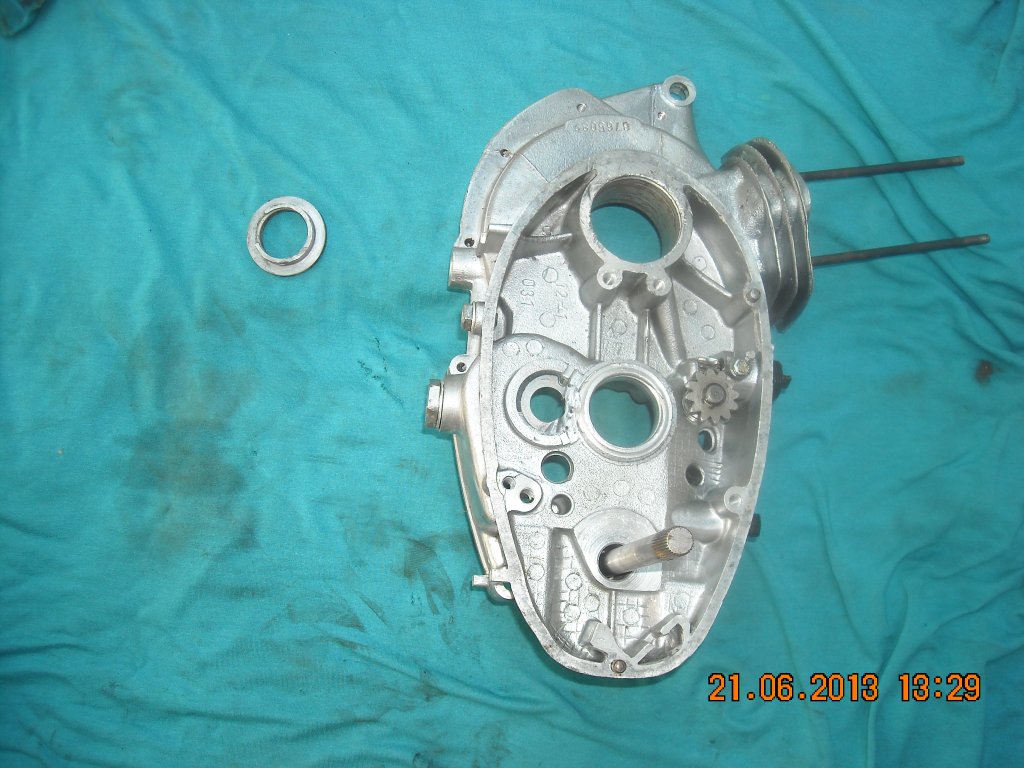

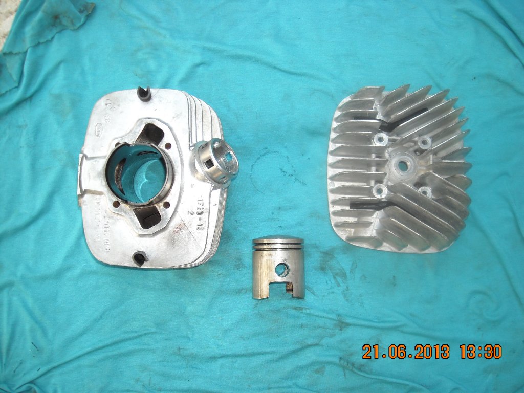

                          Дойде и времето на темата да я изтупам от прахта. Реших да извърша ремонт на двигателя на MZ - то. При този ремонт си спомних за предложението на колегата Марин Илчев предлагащ ми преди години окомплектован двигател за TS - 150 куб. см. Обещах си за в бъдеще да внимавам и сега приемам предложения за такъв двигател с цел набавяне на резервни части, без значение дали е от бракуван мотоциклет. И така измитите картери Натиснете снимката за да я уголемите
ID:5497871 Натиснете снимката за да я уголемите
ID:5497874 Натиснете снимката за да я уголемите
ID:5497875 Натиснете снимката за да я уголемите

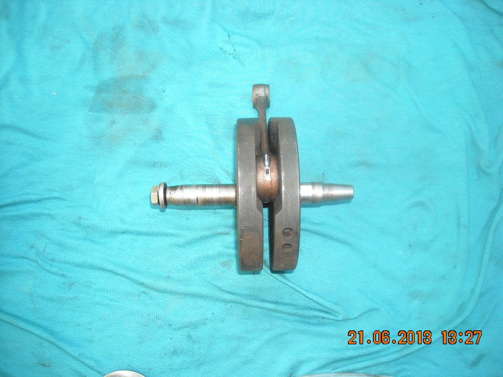

ID:5497900. Ремонтиран колянов вал Натиснете снимката за да я уголемите
ID:5497872. Дадох си моя и взех ремонтиран заплащайки 60 лв. По - късно разбрах, че не трябваше да си давам моя вал. Този се оказа, че докато е работил леко е превъртал десния основен лагер. Наложи се да правя неща, които не харесвам. Пак поглед към картерите . Цилиндър, цилиндрова глава и бутало, което е правило по неизвестни причини опити да задира Натиснете снимката за да я уголемите

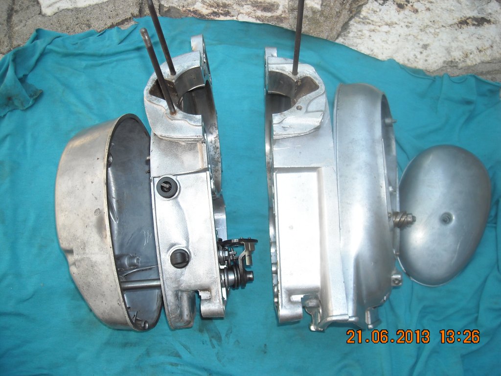

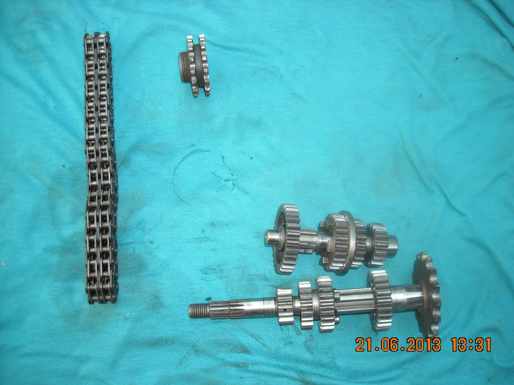

ID:5497876. Детайлите са почистени включително и с фина шкурка. Стигне ли се до палене с тях ще внимава. Скорости с верига, Натиснете снимката за да я уголемите

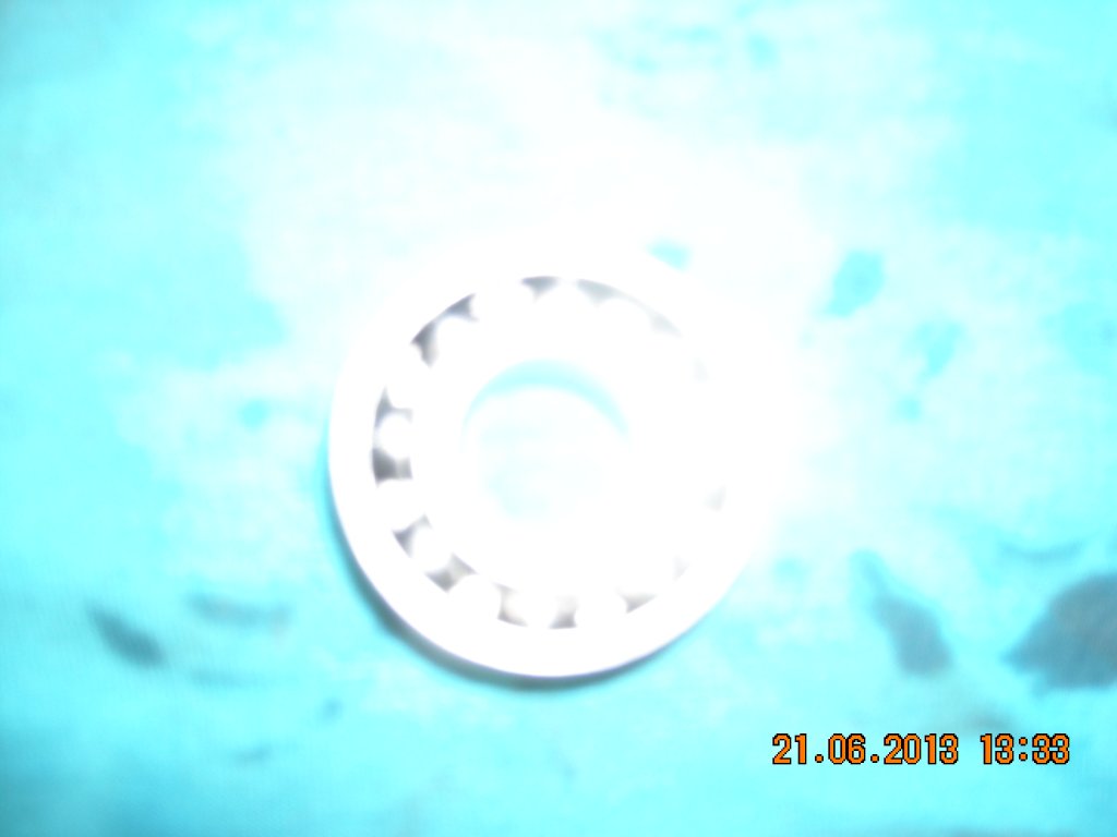

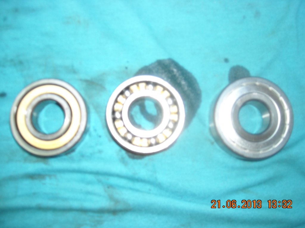

ID:5497877 която в някой форуми я наричат ангренажна. Задачата и е да предава въртеливо движение от колянов вал до външната касета на съединителя. Това са основните лагери Натиснете снимката за да я уголемите

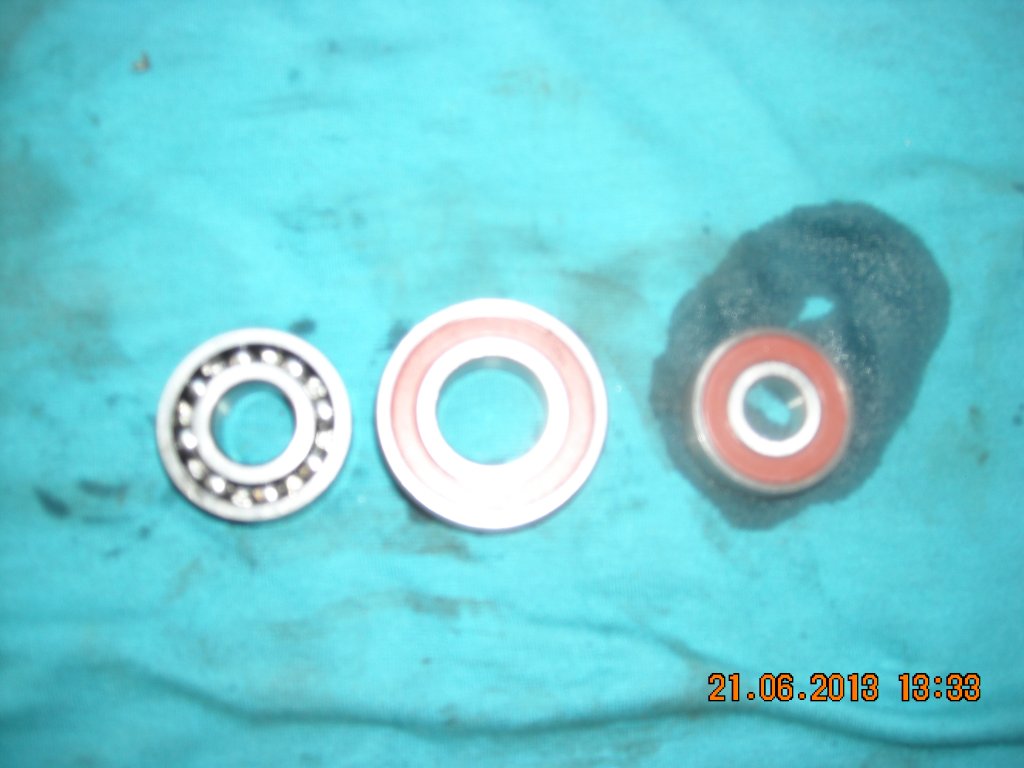

ID:5497878. Двата отляво са с размери 6204, с пластмасови сепаратори. Монтират се отляво на коляновия вал. На снимката не се вижда но страната производител е DDR. Десния е с размери 6304 и се монтира отлявата страна на коляновия вал. Следват лагерите на скоростите, които работят на три лагера и една втулка. Размери 6004, 6202 и 6201 Натиснете снимката за да я уголемите

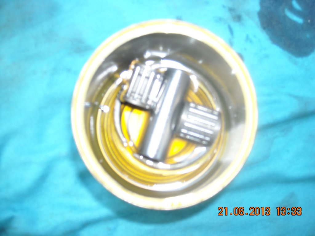

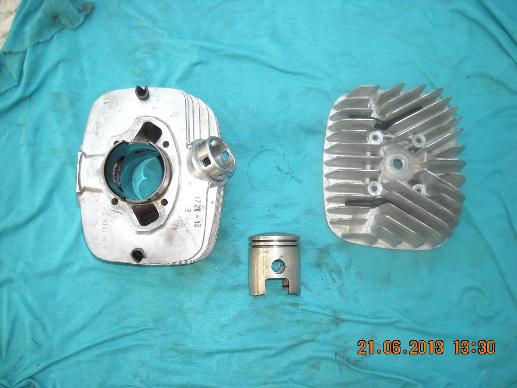

ID:5497879 . Производител на единия е ВМЗ от НРБ. Тук са потопени в масло с цел недопускане на корозия сегментите, иглен лагер за бутален болт и буталния болт Натиснете снимката за да я уголемите

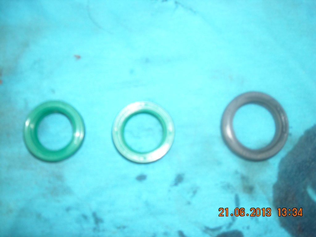

ID:5497881. На следващо място кичетата общо три на брой Натиснете снимката за да я уголемите

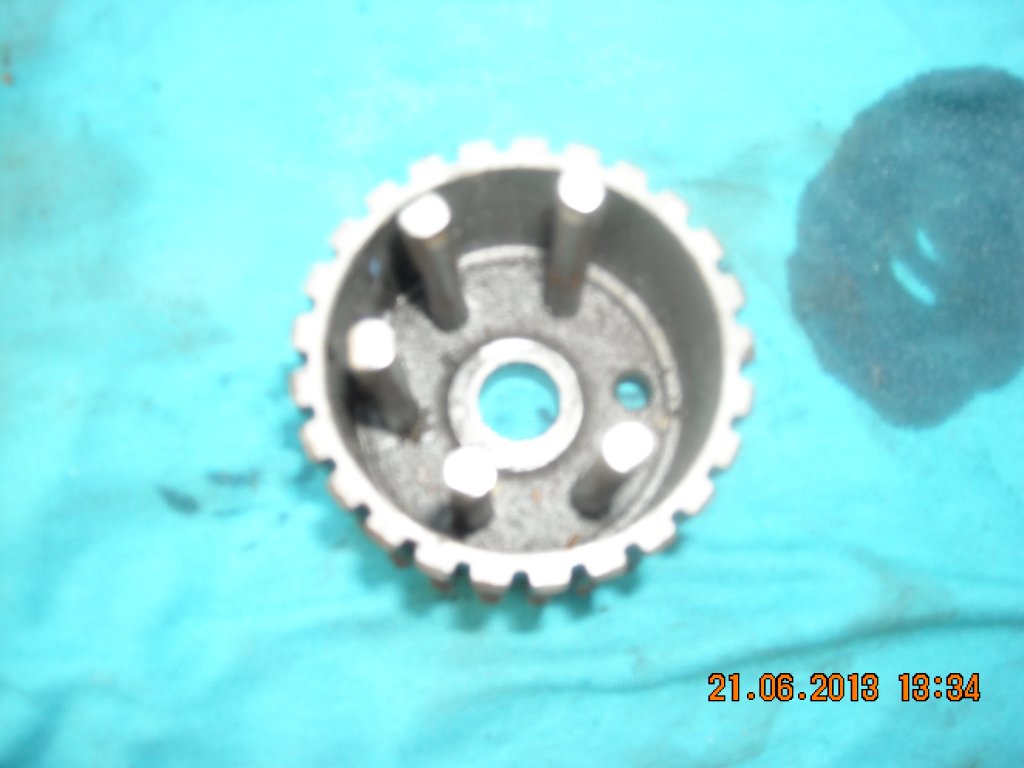

ID:5497882. Зелените са за основните лагери и са с размери 20х30х7, а черния е за изходящия вал от скоростите 25х35х7. Първи проблеми, вътрешната касета на съединителя е останала без шлици Натиснете снимката за да я уголемите

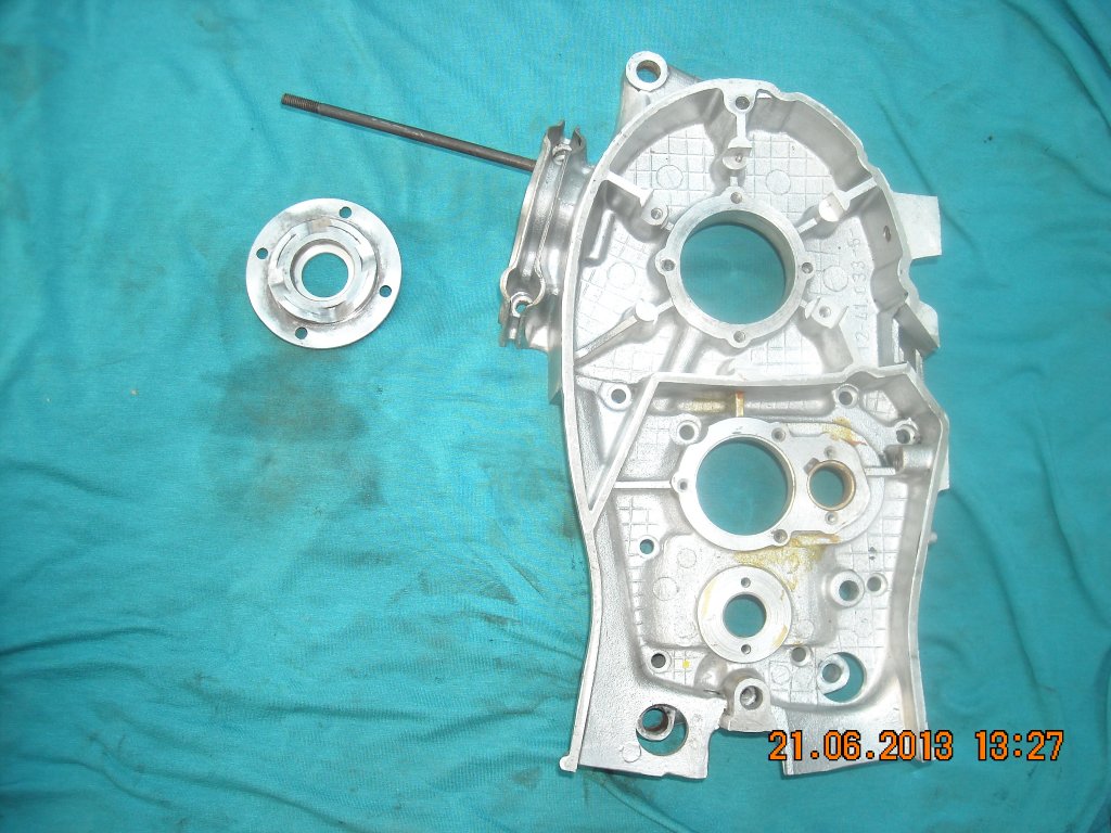

ID:5497883. Всъщност това е бил основния проблем по мотоциклета. Съединителя е ремонтиран - центроват така, че при всяко задействане е контактувал с капака на левия картер. При почистване на картерите имаше аломин на всевъзможни места, влючително и в лагерите. Като резултат вътрешната касета е работела на половината си шлици, които в един момент се изронват. Мотоциклета е спрян , отвита му е свещта и оставен така за неизвестен период, цилиндъра се напълнил с вода и двигателя е повреден. Готови за сглобяване .Тук малко проверка на проводниците във фара Натиснете снимката за да я уголемите

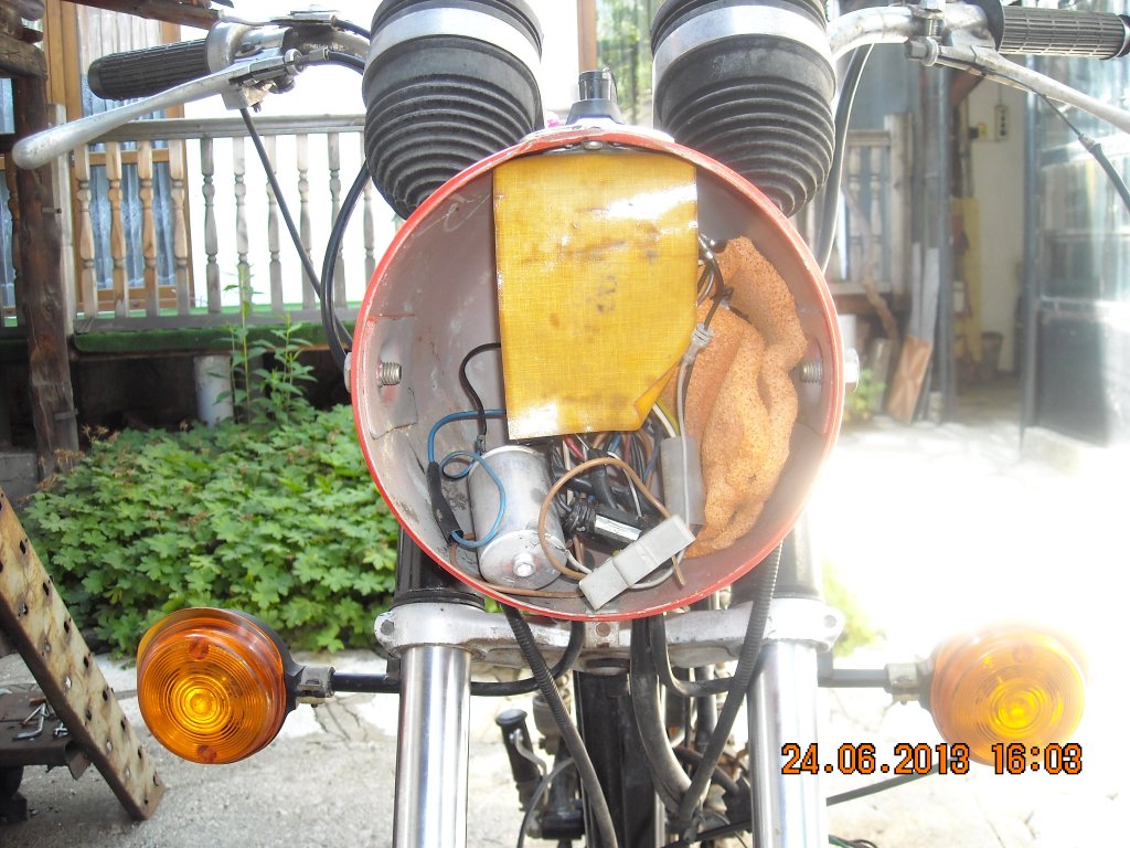

ID:5497886. Това розовото си беше вътре, а, в него добре съхранени тези неща Натиснете снимката за да я уголемите

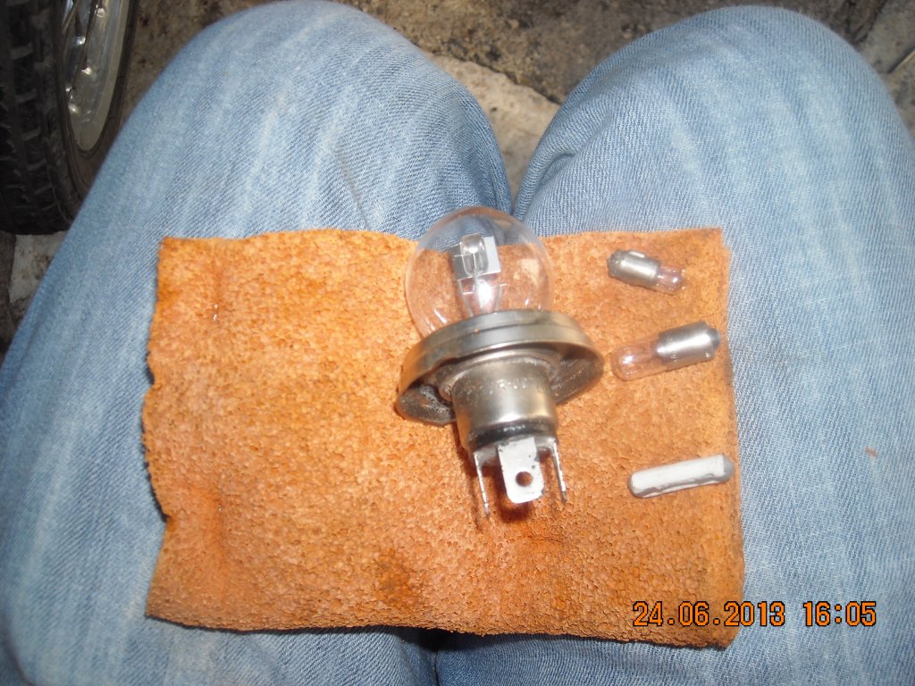

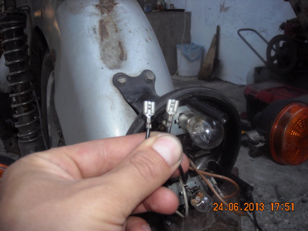

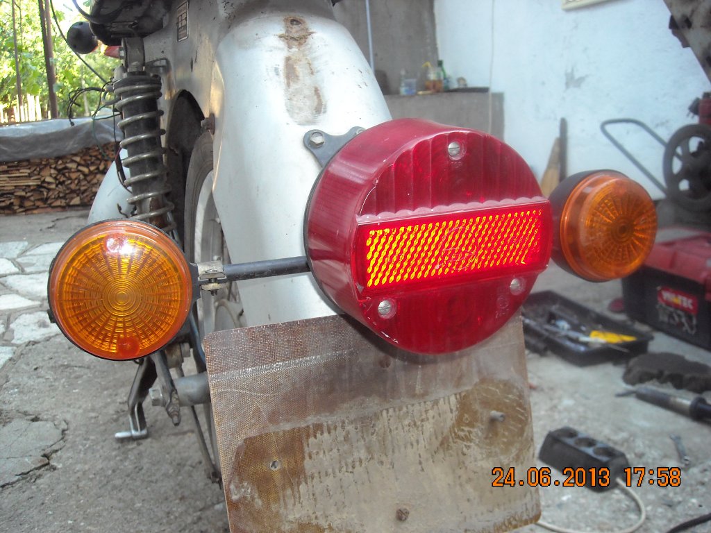

ID:5497890. Това е заден стоп Натиснете снимката за да я уголемите
ID:5497891. Липсваха и двете светлини, където имаше съмнения проводниците се капваха с малко калай Натиснете снимката за да я уголемите

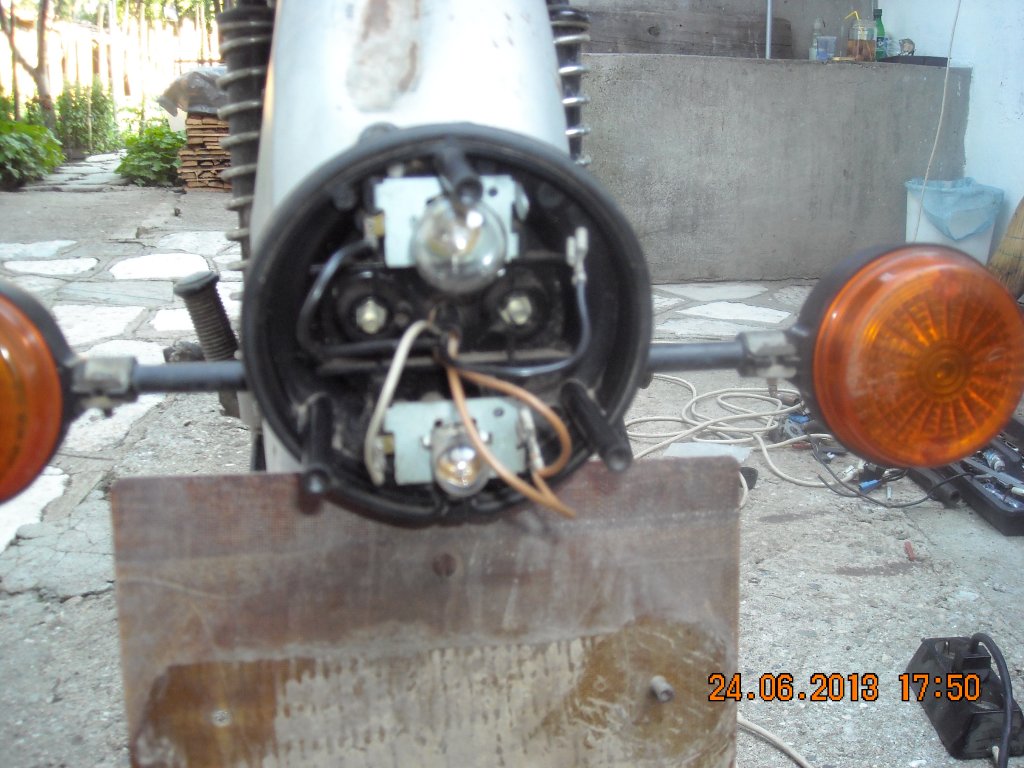

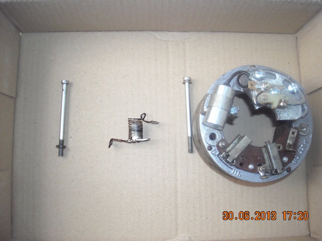

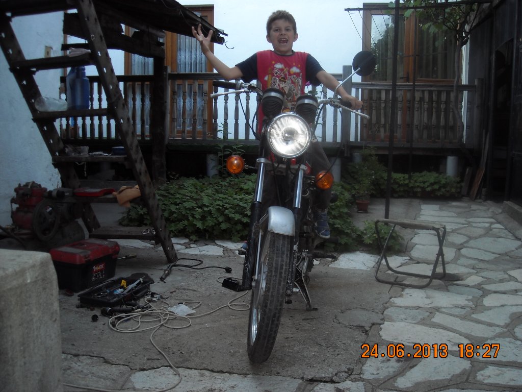

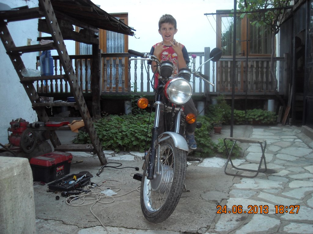

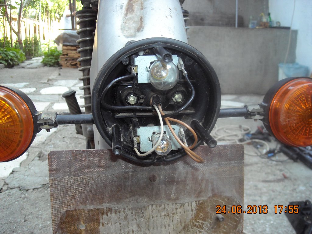

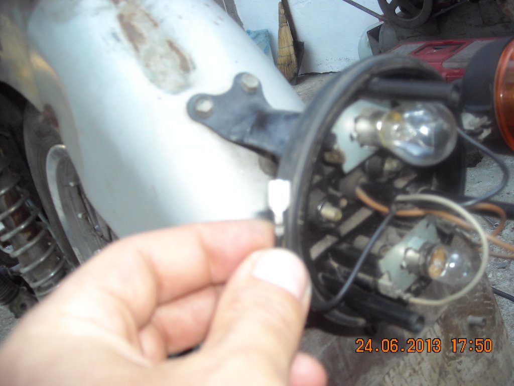

ID:5497899. Следващия проблем бе, че след толкова време не намирах, къде съм прибрал динамото и се наложи набавяне на друго със съмнително качество. Заедно с него пристигна и касета на съединителя в комплект с законтряща шайба в добро здраве и гайка с обратна резба, забравих да я снимам. Това е статора с всички детайли след измиване Натиснете снимката за да я уголемите
ID:5497901. Вижда се състоянието на съпротивлението/вариатора/. Трябваше да снимам при пристигане преди да съм демонтирал каквото и да било. Съпротивлението ми се струва, че беше свързано неправилно и вероятно за това е изгоряло. Всъщност самия проводник е здрав и е заминало само лаковото покритие и изолацията върху която е намотано. Мисля да опитам да го възстановя. Интересно ми е дали стандартно съпротивление със соътветните стойности ще върши работа. Разбрах, че зареждането без него е невъзможно. Тук вече след малко труд Натиснете снимката за да я уголемите
ID:5497903 Натиснете снимката за да я уголемите

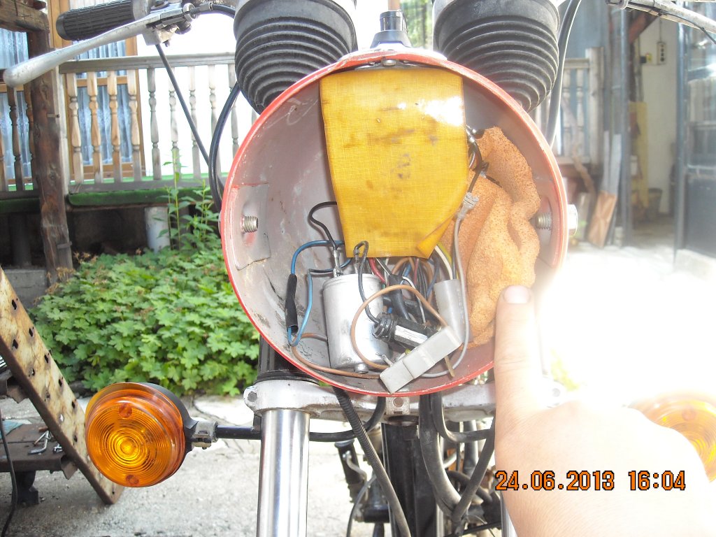

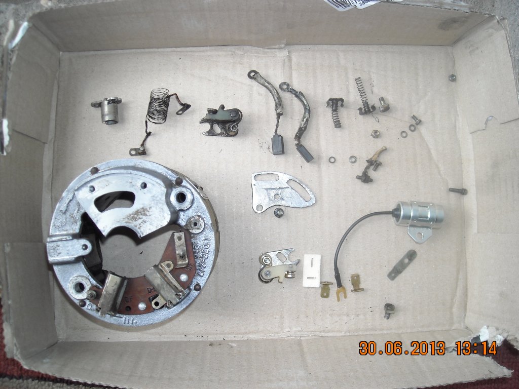

ID:5497870. Първоначално липсваха всички клеми и реших да се опитам да доближа състояние наподобяващо оригинала. Плочката за монтаж на чукчето е сделана в условия близки до домашните и също не ме кефи. Предвижда се набавяне на оригинал и монтаж. До тук инвестирани 60 лв колянов вал, 36 лв лагери и семеринги, 23 лв с доставка вътрешна касета съединител, 25 лв с доставка ротор - статор и 9 лв кондензатор с чукче- наковалня. За сега следват четки и евентуално вариатор. Следва...

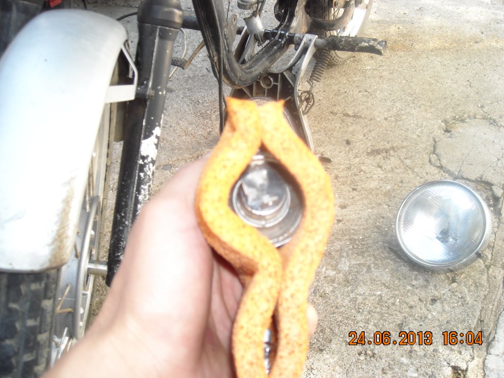

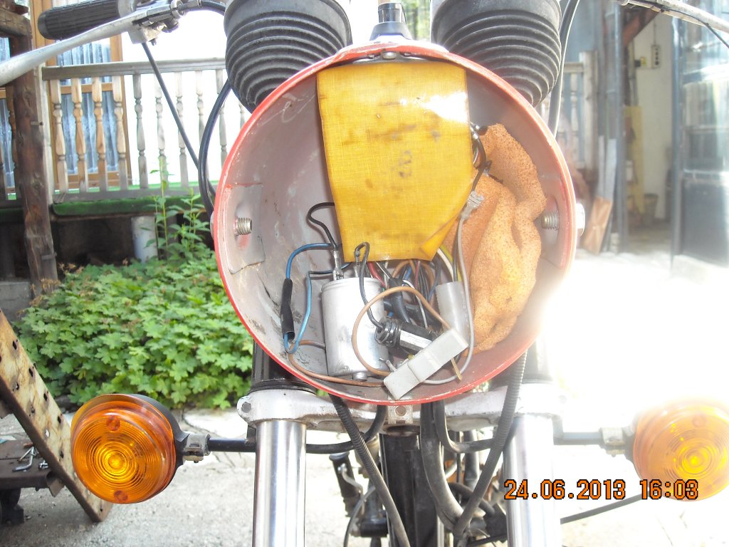

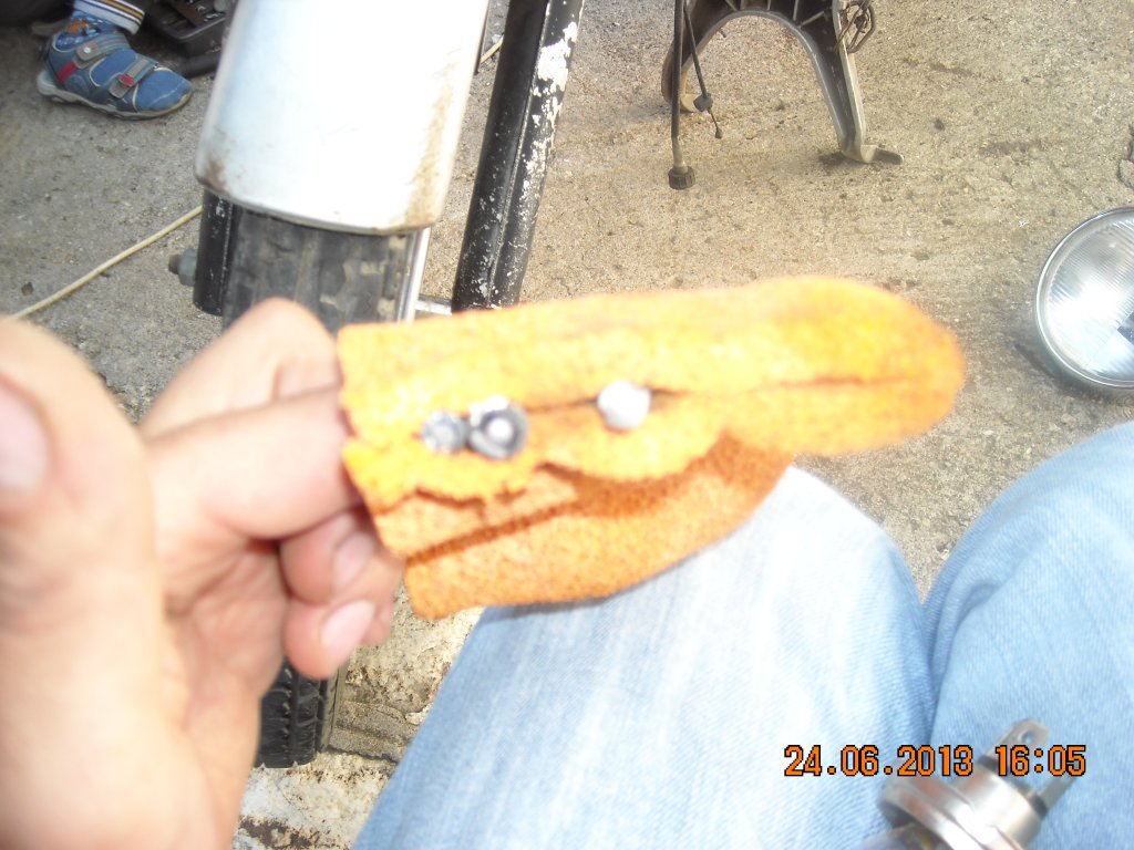

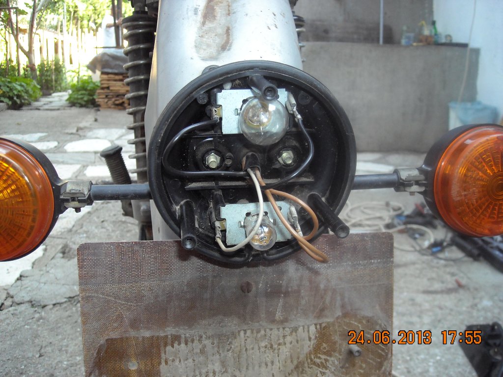

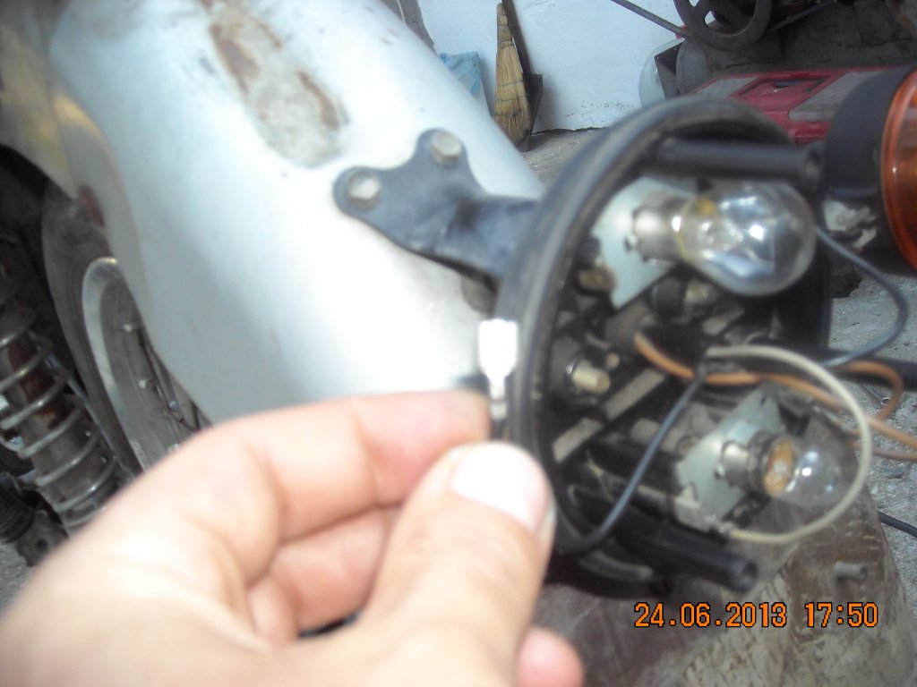

                            "Това розовото" на моето МЗ беше оранжево и е калъфа на релето за мигачите във фара,за да намалява вибрациите,които се предават на релето при работа на двигателя.
                              От: MZ 150 TS
                              Първоначално публикуван от ГАЗ69 Преглед на мнение
                              Имам резервно реле което се съхранява вкалъфче от същата материя. Ще му бъде намерена подходяща кутийка за съхранение, а калъфчето ще отиде във фара. Дано релето в него да не е дефектирало от вибрациите на, които е било изложено. Продължавам проучвания, за съпротивлението монтирано на динамото:функция, възможност за замяна със стандартно, свързване, основни причини за изгаряне.
