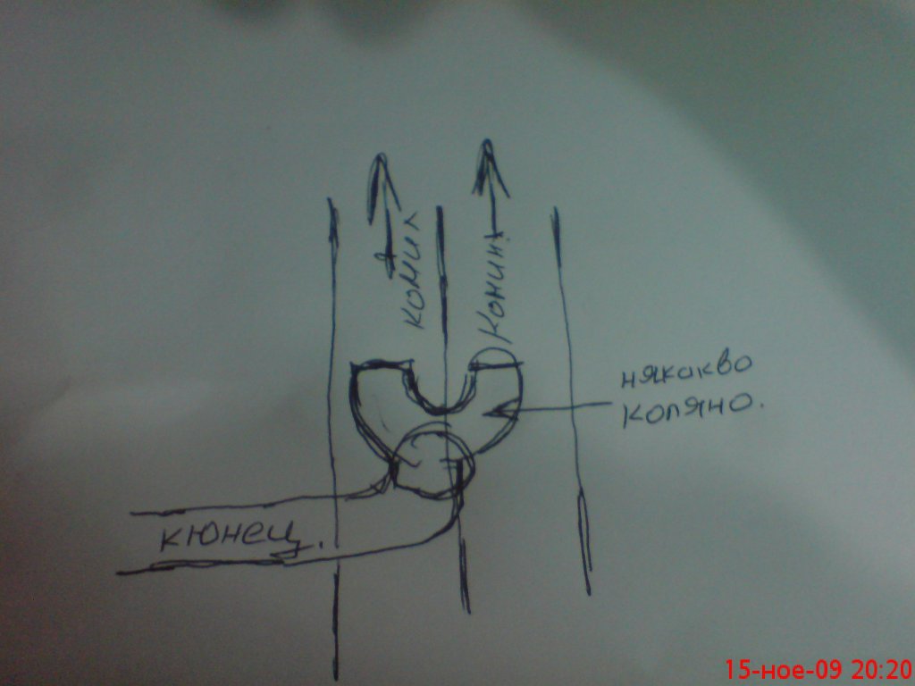

    Колеги смених си котела и се оказа че комина не може да смогне на по голямия котел.Идеята ми е как да събера два комина в един кюнец от ф120 така че да теглят и двата отвора равномерно от кюнеца без да си пречат.И да увелича тягата на дърпане.Значи пробвах да отворя между двата отвор и да ги свържа по между им,но почнаха да си пречат.Това което съм се упитал да покажа какво мисля.Да направя нещо като полу кръг от 2бр кривки и в центара им да включа кюнеца.дали така ще се получи?

    Това съм го виждал на живо. Действаше много добре, но няма такова готово съоръжение. Трябва някой циганин да ти го избачка от ламарина.

      Трудно се постига това нещо 2в1 единия винаги ще е по топъл и ще дърпа повече, а и може да се получи да връща вместо да смуче. едно важно нещо знам за кумините винаги трябва да е над билото на покрива за да е напълно ефективен.

        Интересна идея е това с разклонението. Аз имах подобен проблем. Котел 18 кВ с изходящ кюнец ф160 мм. Имах на разположение две двойки комини. Майсторите, които инсталираха котела ми препоръчаха да разбия преградата мужду комините на височина 5 - 6 тухли. Послушах ги, горе-долу работеше. После реших да използвам другата двойка комини, че беше по-близо. Там обаче използвах само единия комин, не съм развалял преградата. Чистя го всяка година. Когато е топъл работи добре, когато е студен от време на време чади здраво.
        Успех.
        Пиши за резултата.

          Мислиш ли че ще се получи с тази крива която съм замислил.Това с разбиването между тях май не се получава добре.Нека и друг който е имал проблем да сподели.

            Над билото е и е висок 16 метра.До сега котела ми беше 35кв.Не съм имал проблем.Но сега сложих 55кв.

              Това не ми е проблем ще го направя няма ядове.Мислех ако някой го има да даде малко инфо.

                За да теглят двата комина равномерно трябва да се махнат 5-6 реда тухли между тях /както е писал колегата/ и в горният край комините да се обединят в един с височина поне 1м.

                  Все си мисля, че по-големия котел трябва да има по-голяма изходяща тръба, но за да има ефект, тъй или иначе към двата комина трябва да подведеш по-голям диаметър, и при тях да се разделя по равно т.е. не един кюнец Ф130мм да се разделя на две и да влиза в двата комина пак с Ф 130, а примерно един кюнец Ф200 да се разделя....иначе нищо не правим

                      Мисля ,че дори и да не увеличавам дйаметара пак ще стане.Нали се получава двойна тяга и ще смуче по бързо от идната тръба.

                        Това с разклонението в комина не го прави от ламарина, защото тази течност, за която говориш, ще го разяде за часове.
                        Големия кюнец от котела влиза в камера, която ще се образува като разкъртиш няколко реда тухли в комина и после няма начин да не тръгне нагоре. Обаче ако единият комин е ползван, а другият не, винаги ще има разлика в тягата на двата.
                          За това не съм съвсем сигурен, (поне при мен не се получи) да не направи ефект по-ефективния комин да смуче от по неефективния

                            Помисли дали разклонението да не е неподстредствено след котела.

                              Евгени, дали сечението на кумина е по-малко от това на кюнеца? Дали няма някое стълбище което да започва от стаята на котела? Дали не си сложил на котелното някоя кадърно уплатнене дограма? Ако има, то е причина да "връща" котела. Трябва да отвориш някое прозорче. Двойно след кюнеца няма файда. Така или иначе я затваряш да гори бавно. Голямата дупка не дърпа повече от малката. Това не е отворена камина.
