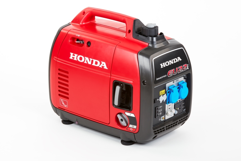

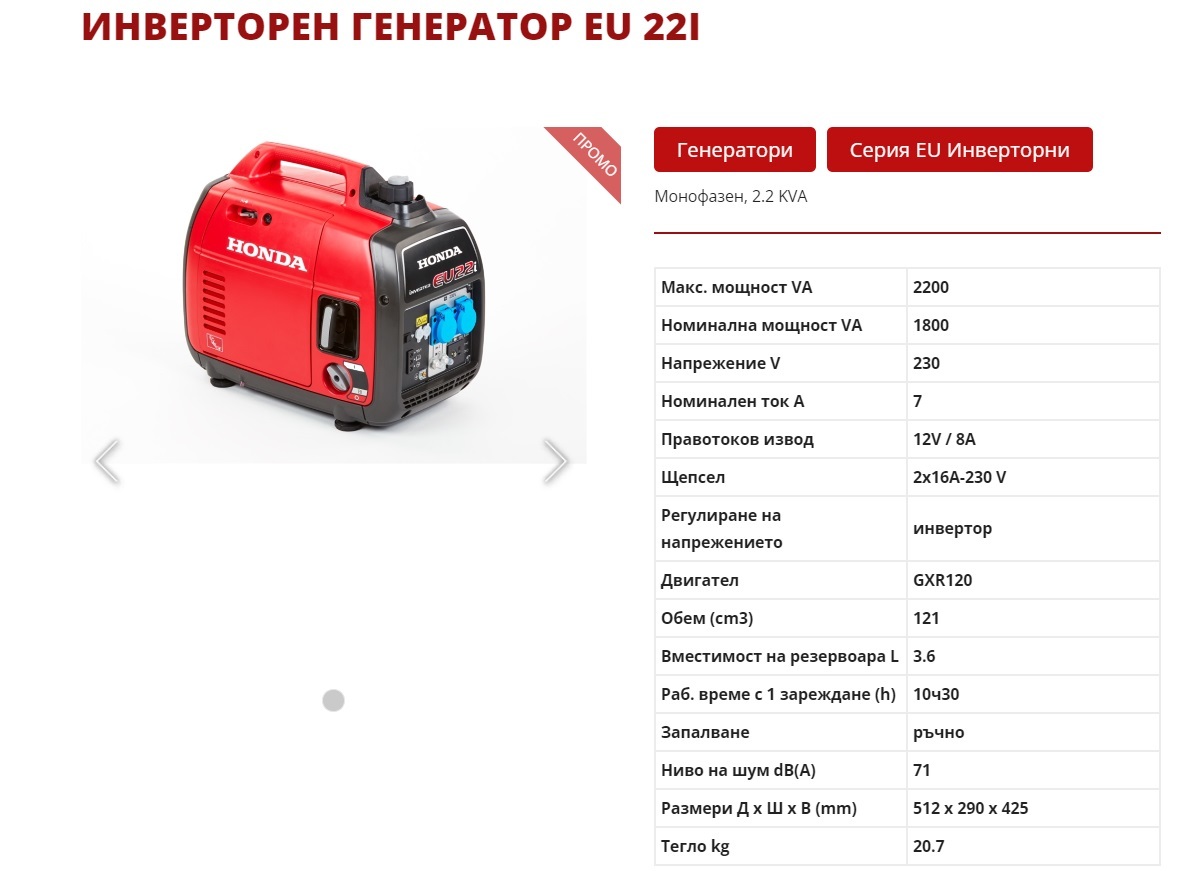

    Привет колеги, от доста време искам да си взема едно генераторче за 2-3 ползвания в годината, както и при нужда, спрял съм се на инверторен генератор HONDA - EU 22I, идеята ми е на село и тук в апартамента на балкона, при нужда да включа към генераторчето - кафеавтомата, микровълновата, телевизора, климатик Daikin 9-ka и хладилника който е с линеарен иверторен компресор, разбира се само поотделно ще работят!!!, а на село някой и друг инструмент и малък хладилник, като дадения уред ще е включен от балкона чрез удължител?
    Не съм имал досега генератор, та приемам съвети за конкретния генератор, много ми харесва че е изключително тих?

    Имал съм същия без проблем да пърпори на терасата в блока. Също тъка е и доста лек! Имаш ли възможност взимай смело

              Между другото намерих най-ниска цена на промоция за въпросния генератор Honda EU 22 в Bauhaus за 2339,95 лв, има останали 6 бройки, навсякъде се обявени из другите търговци за 2590 лв. та ако някой от вас също се чуди, сега е момента, ето линка:
              https://bauhaus.bg/benzinov-generato...-eu-22/p/16140
