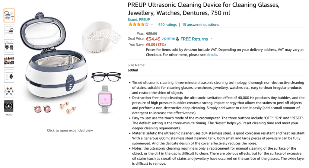

        Аз си купих такава.Върши ми идеална работа.Обикновенно слагам няколко капки “ВЕРО“ Натиснете снимката за да я уголемите

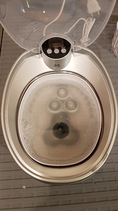

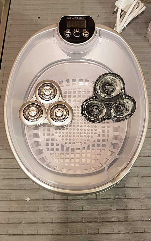

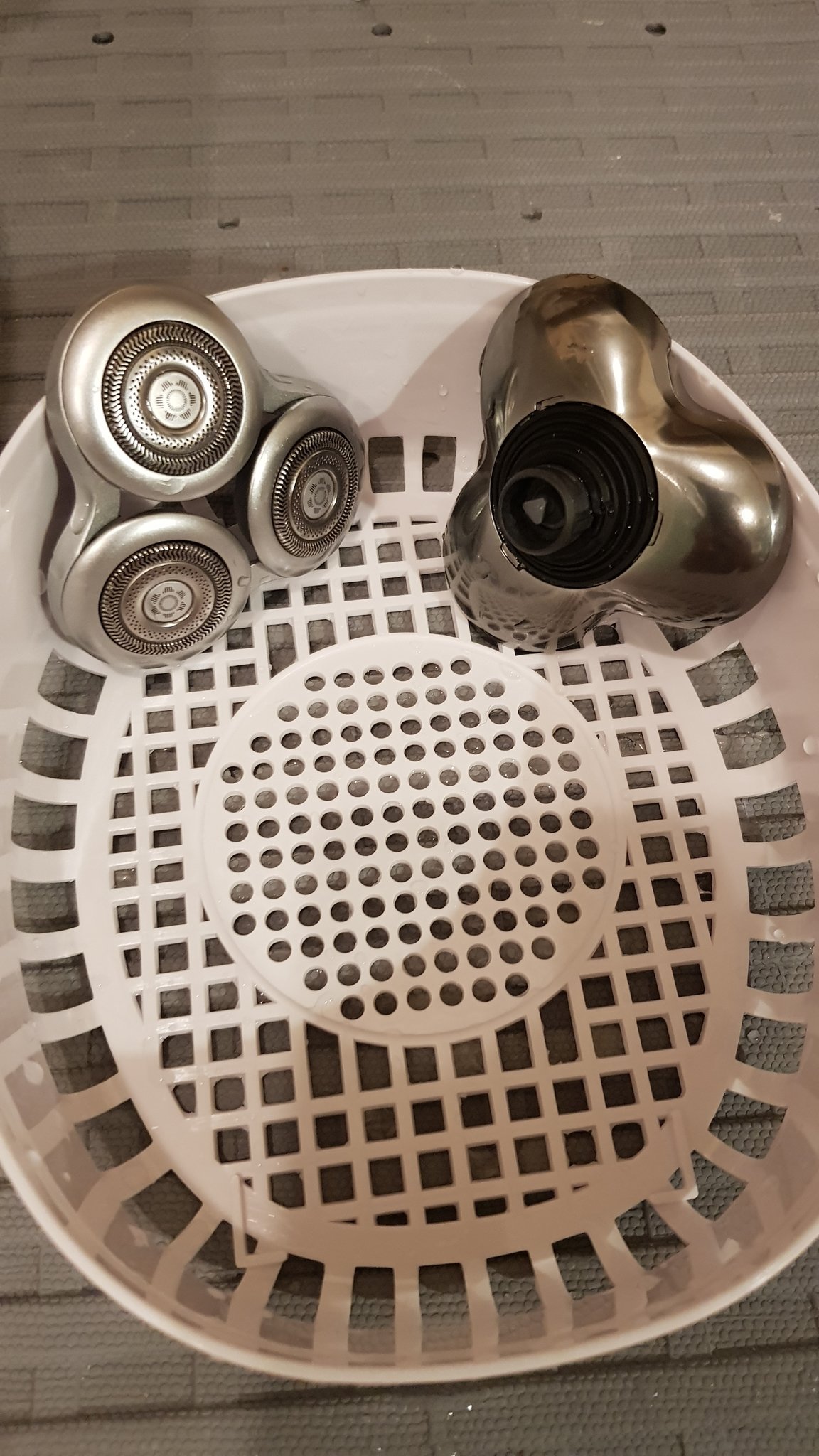

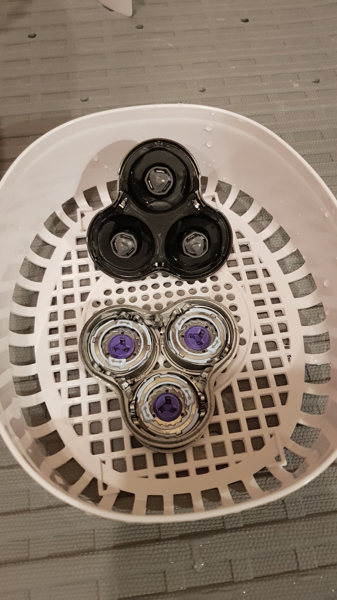

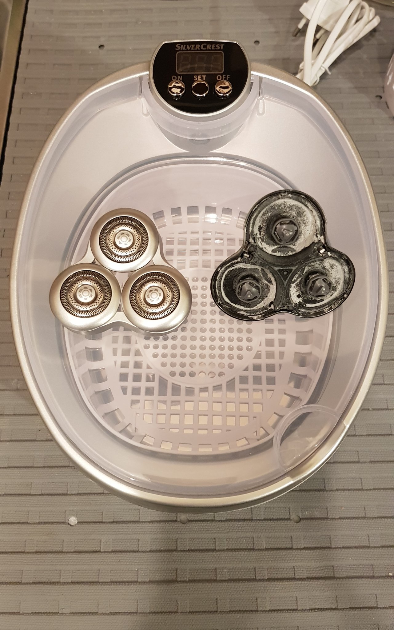

              Сега направих първи тестове, сложих да се чисти главата на електрическата ми самобръсначка, която е със доста шлака, особено вътрешния механизъм със ножчетата, все на труднодостъпни места, резултата накрая е впечатляващ и съм доволен, ето и снимки:
              Тук се вижда бялата шлака на черната част на главата на ел. самобръсначка:
              Натиснете снимката за да я уголемите  Име:20220117_172235.jpg Прегледи:0 Размер:397.2 КБ ID:6808667

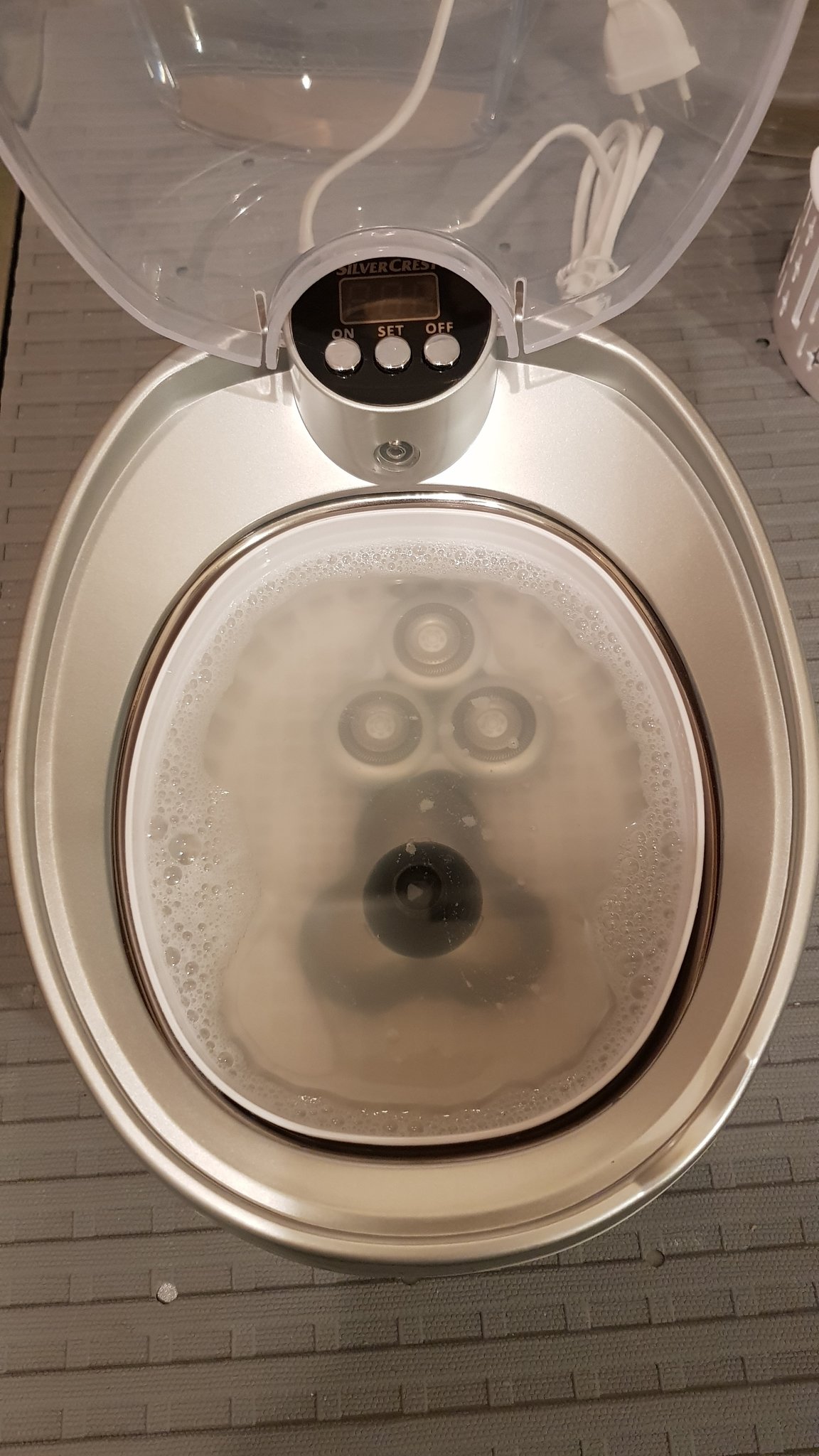

              Пускане в действие, във водата капнах и 3 капки веро.
              Натиснете снимката за да я уголемите  Име:20220117_172612.jpg Прегледи:0 Размер:358.8 КБ ID:6808668

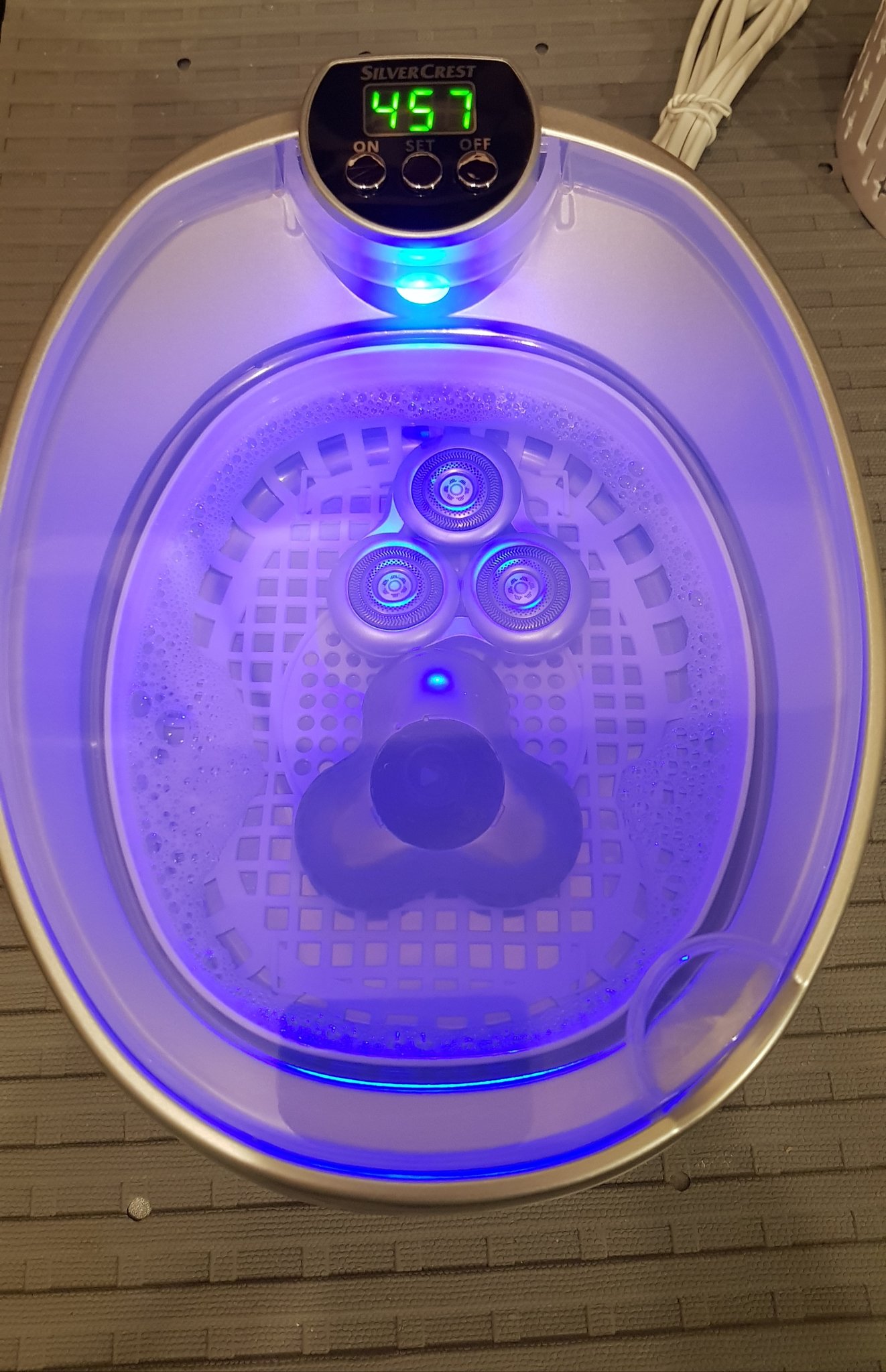

              Тук се вижда мръсната вода от разградената вече мръсотия.
              Натиснете снимката за да я уголемите  Име:20220117_173404.jpg Прегледи:0 Размер:304.4 КБ ID:6808669
              Натиснете снимката за да я уголемите  Име:20220117_173656.jpg Прегледи:0 Размер:349.1 КБ ID:6808670
              Натиснете снимката за да я уголемите  Име:20220117_173728.jpg Прегледи:0 Размер:351.5 КБ ID:6808671
              Почистването е станало супер, особено като за първо почистване, доволен съм от ултразвуковата ваничка, препоръчвам я
