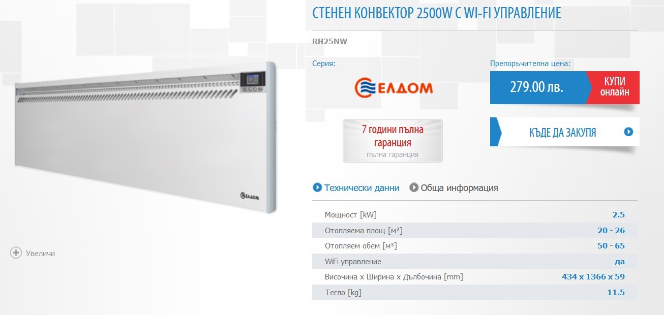

        Привет, и при мен на дневен ред е закупуването на конвектор за кухнята.
        Не съм проучвал особено много, но клоня към СТЕНЕН КОНВЕКТОР ELDOM GALANT 2500W WiFi.

        Някакви отзиви от него или подобен?
        Поздрави.
        Георги Тонев
        • large
          large коментира
          Имам такъв, без Ви-Фи... има си задаване на график от менюто, можеш да избереш дали да модулира мощността или не - дова е удобно, защото реотана може да работи на 10-20-30% мощност, и при допир няма да те изгори. С мрежова свързаност, ще може да си сверява часовника сам, предполагам.
          За мен е недостатък че екрана свети постоянно, и вечер леко дразни, въпреки че форна е черен.
          Ако наистина ти трябва толкова дълъг, взимаш този. За по-горе цитираните - предимството е че може да се интегрира с други сензори и джаджи от марката - крушки, темп сензори и т.н.

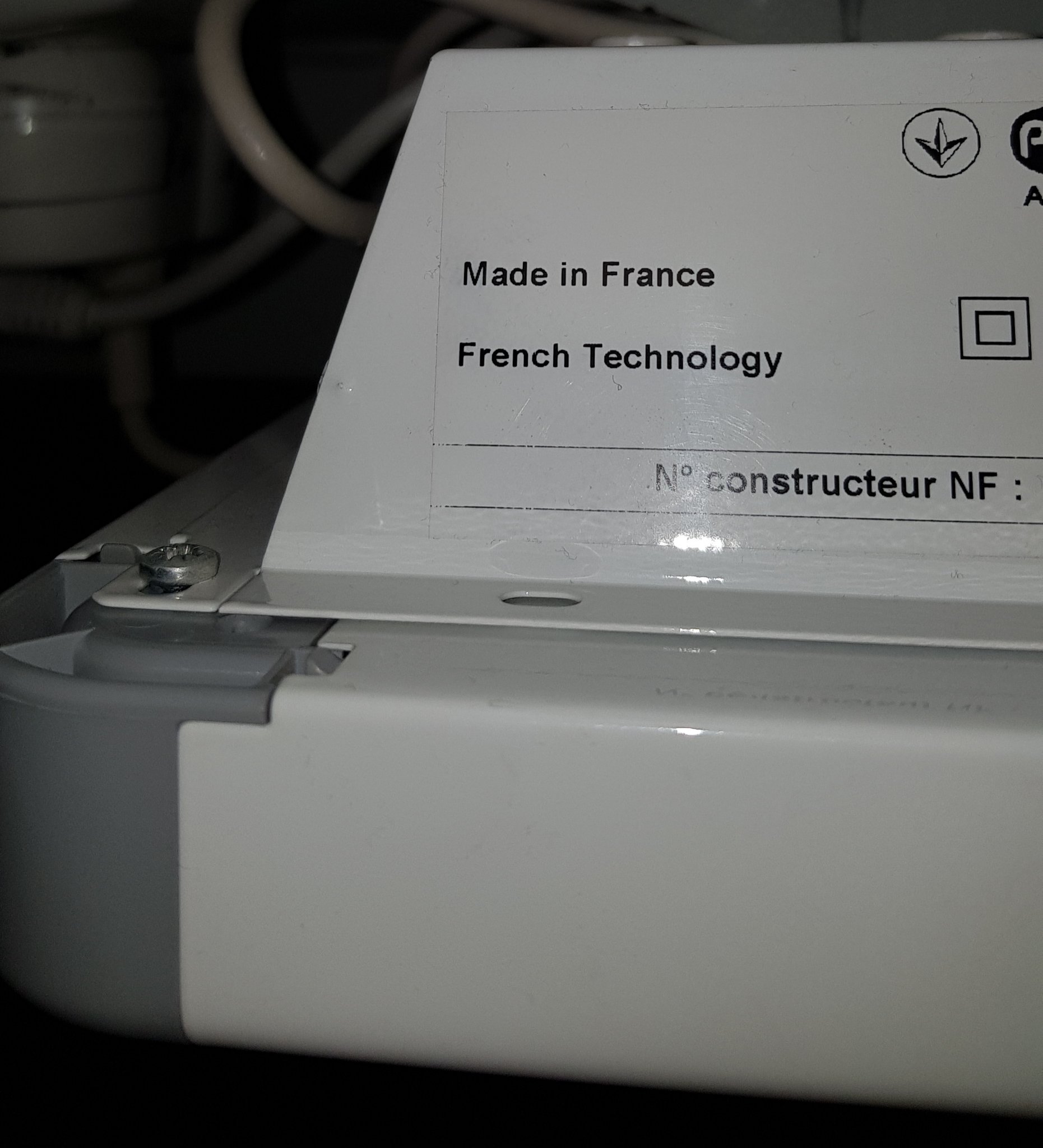

          От няколко години имам монтиран конвектор за стена в спалнята, Atlantic - Made in France, беше доста скъп тогава, пускаме го при най-големите студове при комбинация с климатика от хола, електронния му термостат му е нещо много добро, като го наглася на 23 градуса, при първо пускане, индикацията показва и почва да се включва за по 3 секунди, спира, после 10 секунди и спира и така бавно загрява и до 20 мин вече работи повече време, докато достигне 23 те нагласени градуси, няма никакво пукане, толкова прецизен електронен термостат и с такова плавно включване и затопляне, не бях виждал при никой друг от стандартните конвектори, та с две ръце за френския Атлантик.

          • Иван Жоров
            Иван Жоров коментира
            Made in France?
            Я погледни какво пише на типовата табелка? Почти сигурно е произведен в Украйна.
            Това не означава, че е лош, напротив - Атлантик е една от най-добрите марки на пазара.

              Сега снимах конвектора странично:
Прегледи:830
              • Иван Жоров
                Виж табелката където пише мощността, напрежението, модела и другите данни. Знам ли, може да са започнали пак да ги правят във Франция, но до скоро ги правеха в Украйна.
                И пак - това не означава, че е лош. Добри са.
              • Еделвайс
                Еделвайс коментира
                В дясно от табелата на снимката пише и мощността, снимал съм в по-близък план, конвектора е купуван преди 3 или 4 години от Технополис, тогава имаха конвектори модели от Украйна и премиум модели Made in France, като последните бяха доста по-скъпи при една и съща мощност, иначе това дали се прозивежда в Украйна или Китай не е толкова от значение, Айфоните например се произвеждат в Китай така че, всичко е въпрос на стриктен контрол при производството и качествени материали.
