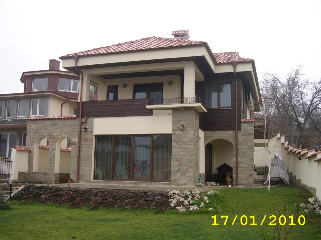

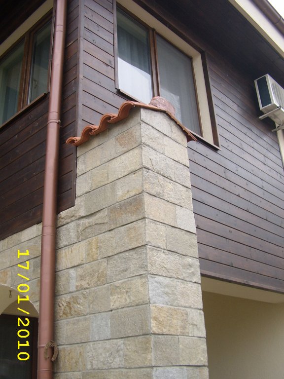

            На мойта къща ламперията е чамова,обработена е с импрегнатор на Sadolin два пъти,след това е нанесен лак с цвят на орех от същата марка.Вече втора година проблеми няма.
            По мое мнение импрегнатора защитава в пъти по добре от лака.

                          Аз сложих каменна вата на Knauf с плътност 140 или 150.След това шпакловка с фибри,грунд.Ламперията е след това.
                            До: Чамова ламперия за външен монтаж.
                            Първоначално публикуван от Боян Богданов Преглед на мнение
                            Много излишни неща си направил
