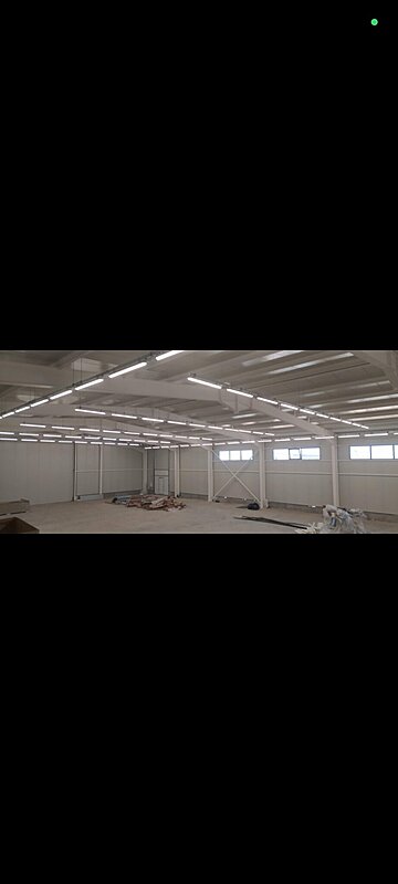

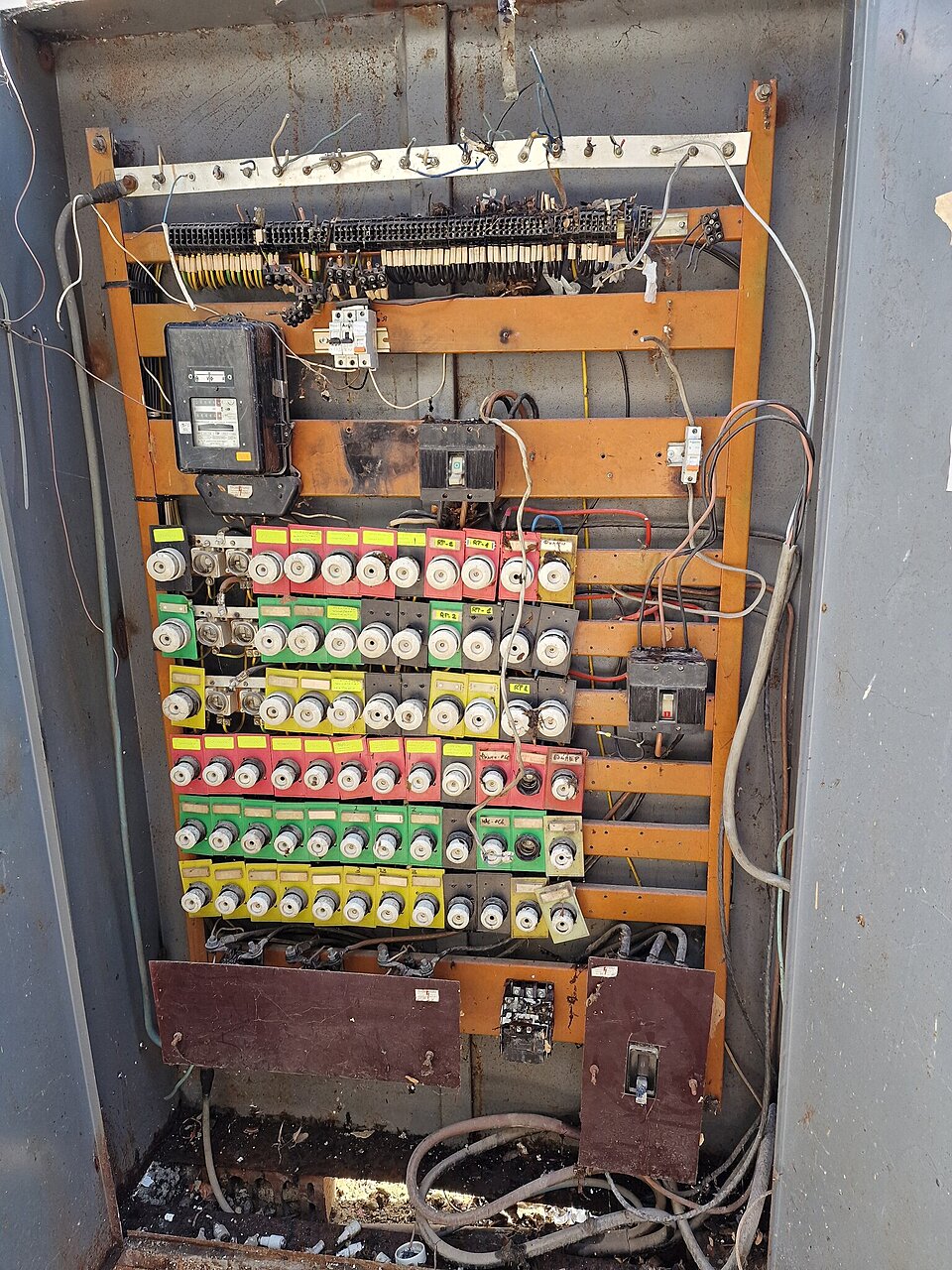

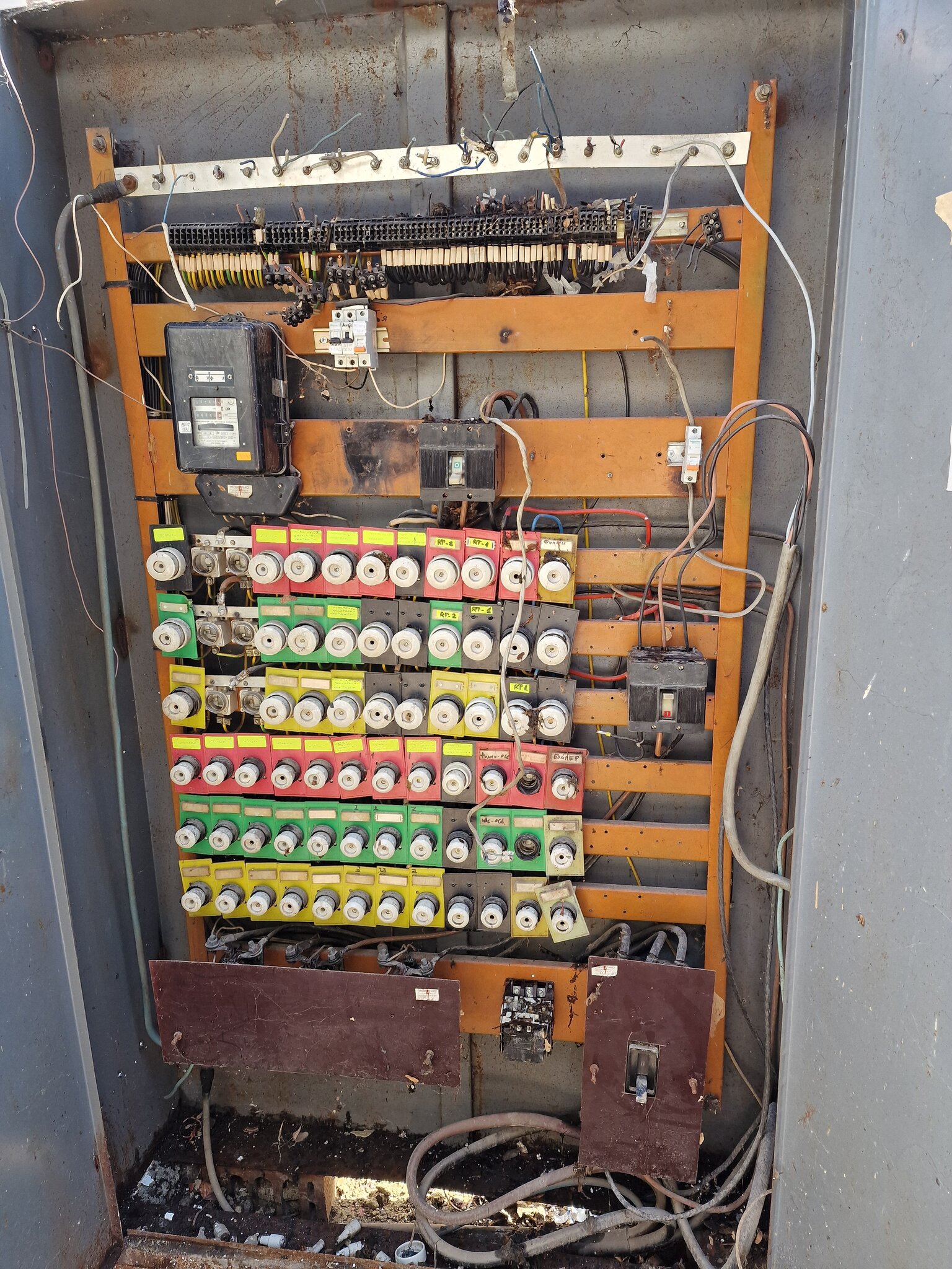

    Налага ми се да махна старо табло на производствен цех(превърнат в склад) и да поставя ново - като съответно ще променя доста неща...
    Видно е старото табло на снимката сигурно е метър на 2метра - в него влиза бая дебел 3фазен захранващ кабел който осигурява 150кW обаче с течение на времето това е отпаднало и в трафопоста е поставен автоматичен изключвател на 50kW - тоест това е разполагаемата мощност която аз ще ползвам...

    Искам да рушна всичко и да го преместя на 3-4 метра встрани...

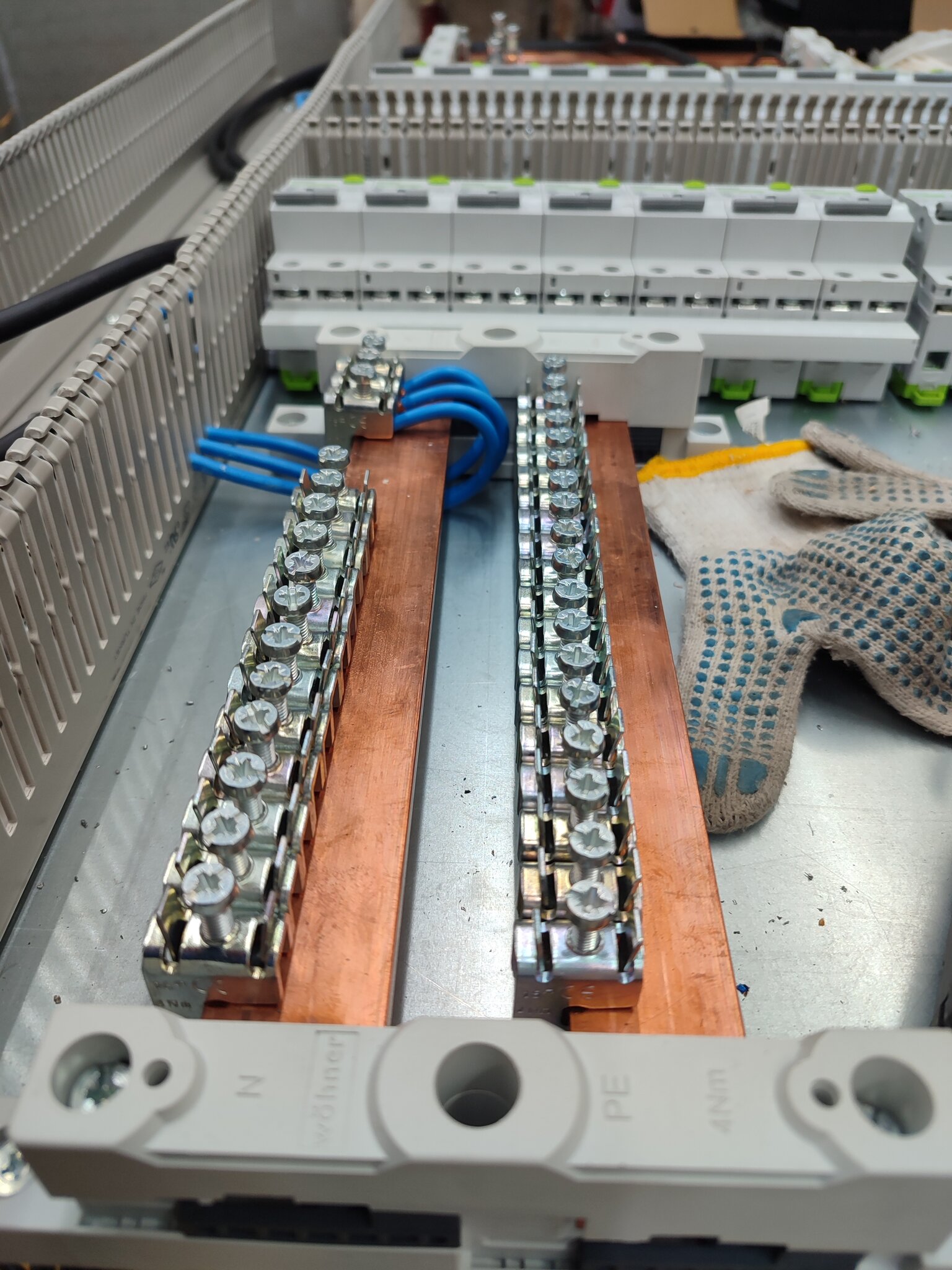

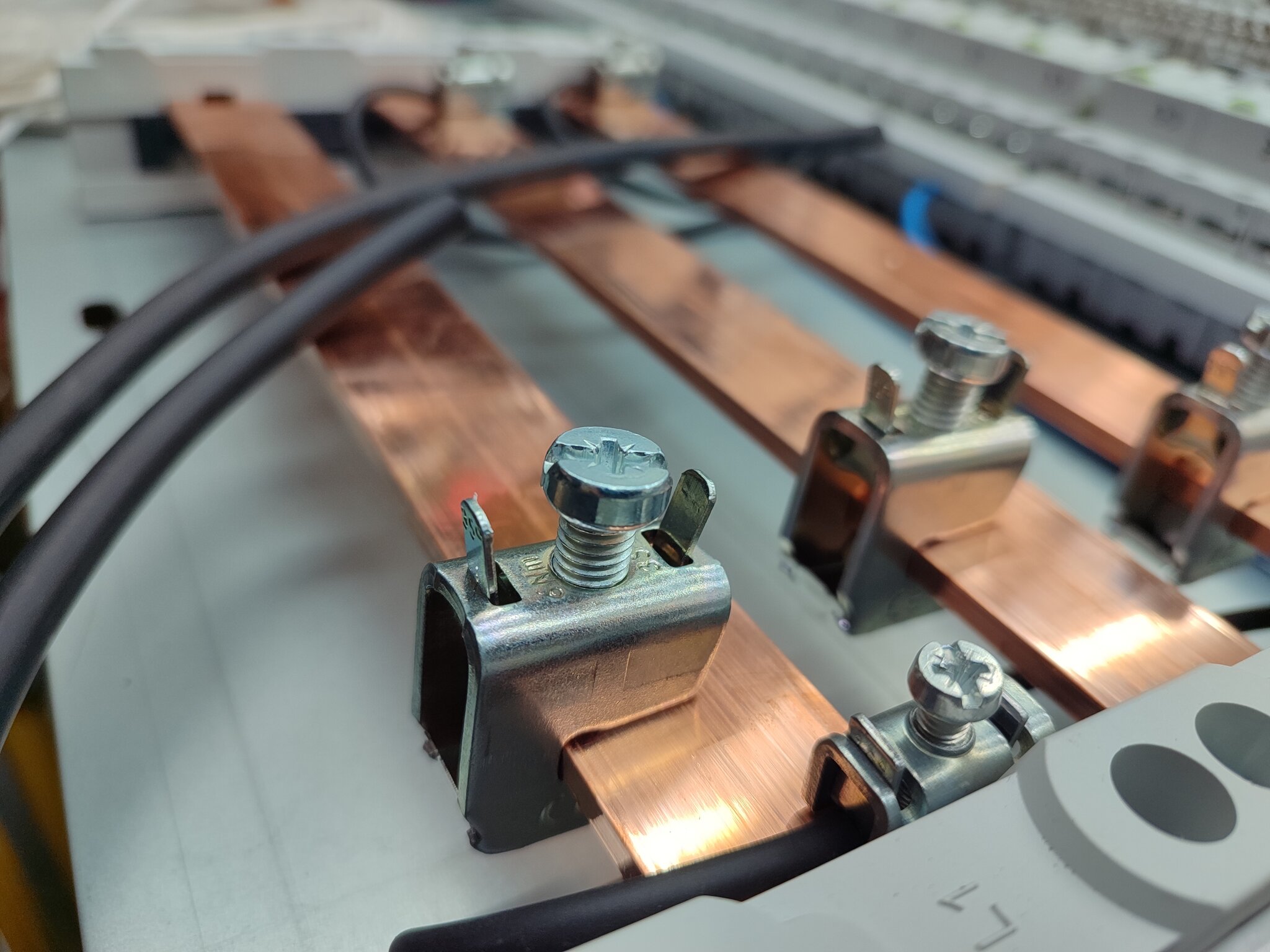

    Това е 1000х1000х300 дълбочина....нямам снимки на цялото...не съм го монтирал още но е готово вече
    На 100 А автомат мисля 120 мм му трябва минимална дълбочина ...отделно отдолу и отгоре поне 30 см да се потведат кабелите ....
    Не трябва в ел табло от входа на главния преди него да има друг кабел отиващ някъде....
    Идеята е че изключи ли главния на таблото ... напрежение няма никъде ....
    Затова ако така си го решил ...два прекъсвача за двата кабела
    Драсни една схема...
    Почни първо от входяща точка мощност
    До всички табла , разстояние между тях...
    После сметни сечението на кабелите и типа мед или алуминиеви
    И едва тогава се смята типа и размера на таблото... алуминиеви кабели имат други размери и чалъми...
    Ако има нещо,знаеш ми телефона
    п.п Черните кабели са 35 кв.мед..шините са по 150 кв.мед за всяка...храни 150 контакта всеки с отделно дтз по изискване....лаборатория за изпитване на процесори
    п.п 2 Табла имам всякакви ...размери дълбочини и т.н

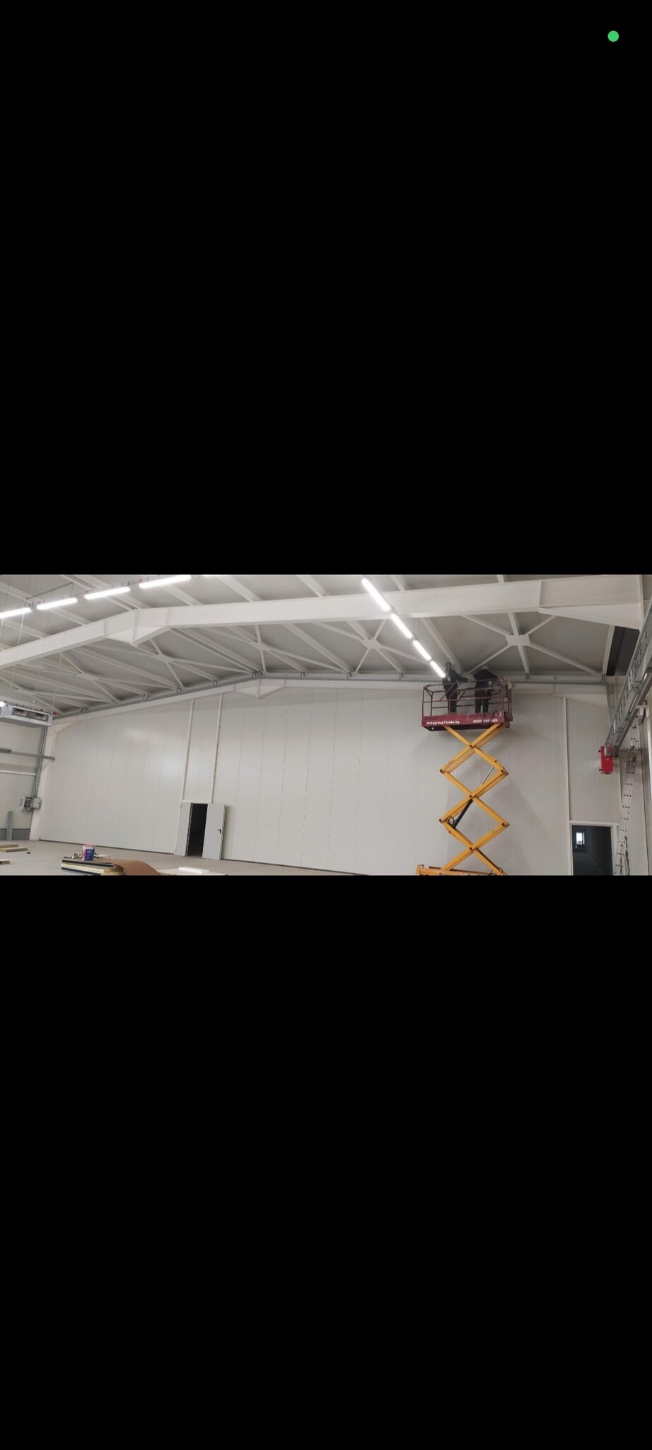

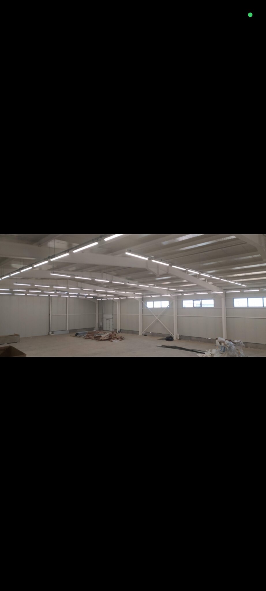

      Кажи конкретно табло ... с ширина 40 или 45см максимум

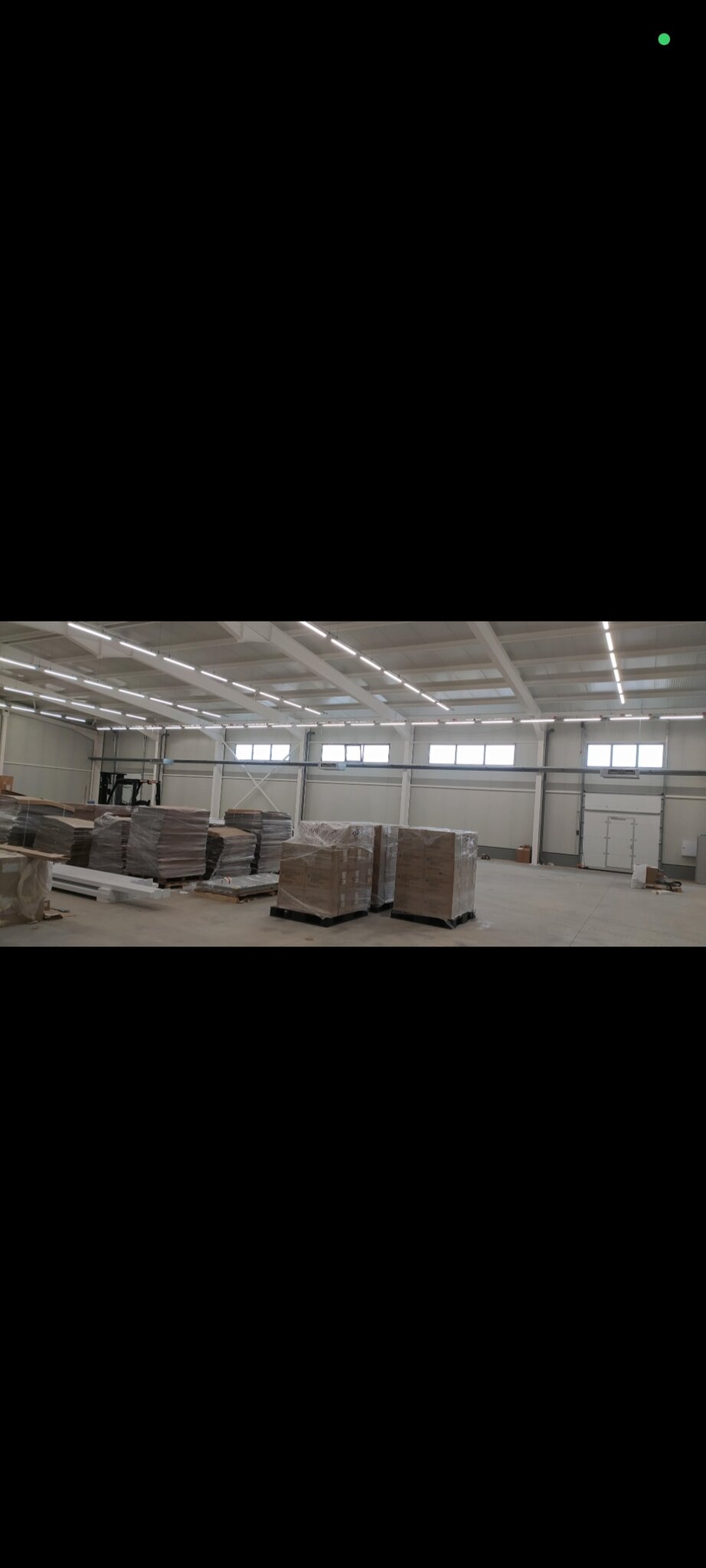

    Осветлението на голямо хале е друга работа....и различен подход...обади ми се...от мен идеят от теб монтажа

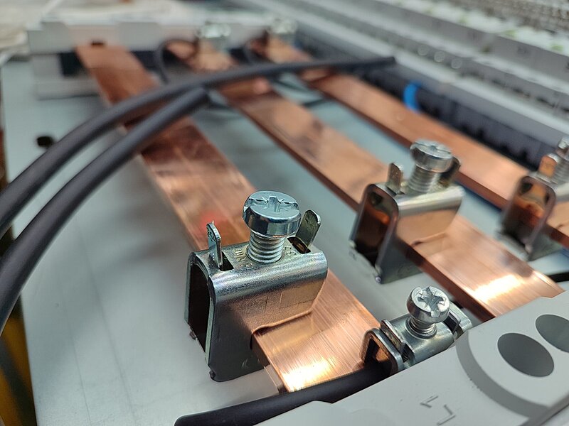

      По добро и евтино от бус бар няма

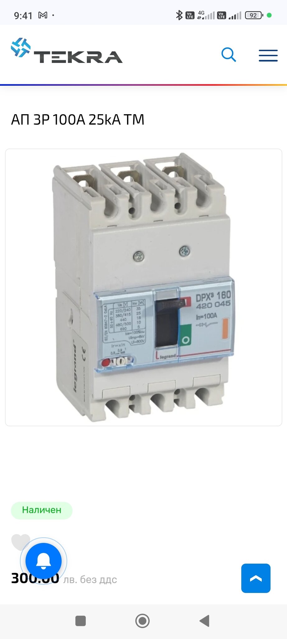

Прегледи:307
ID:6975211 Натиснете снимката за да я уголемите
Прегледи:303
ID:6975212 Ето ти го примерен

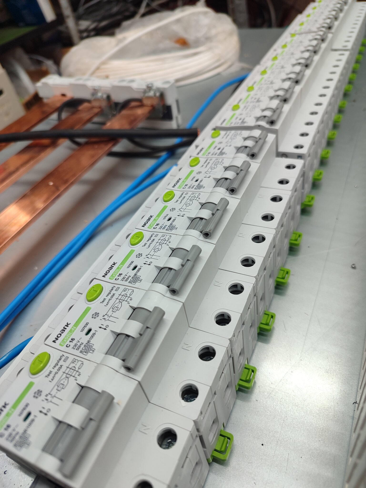

ID:6975214 Вземи този за пример също

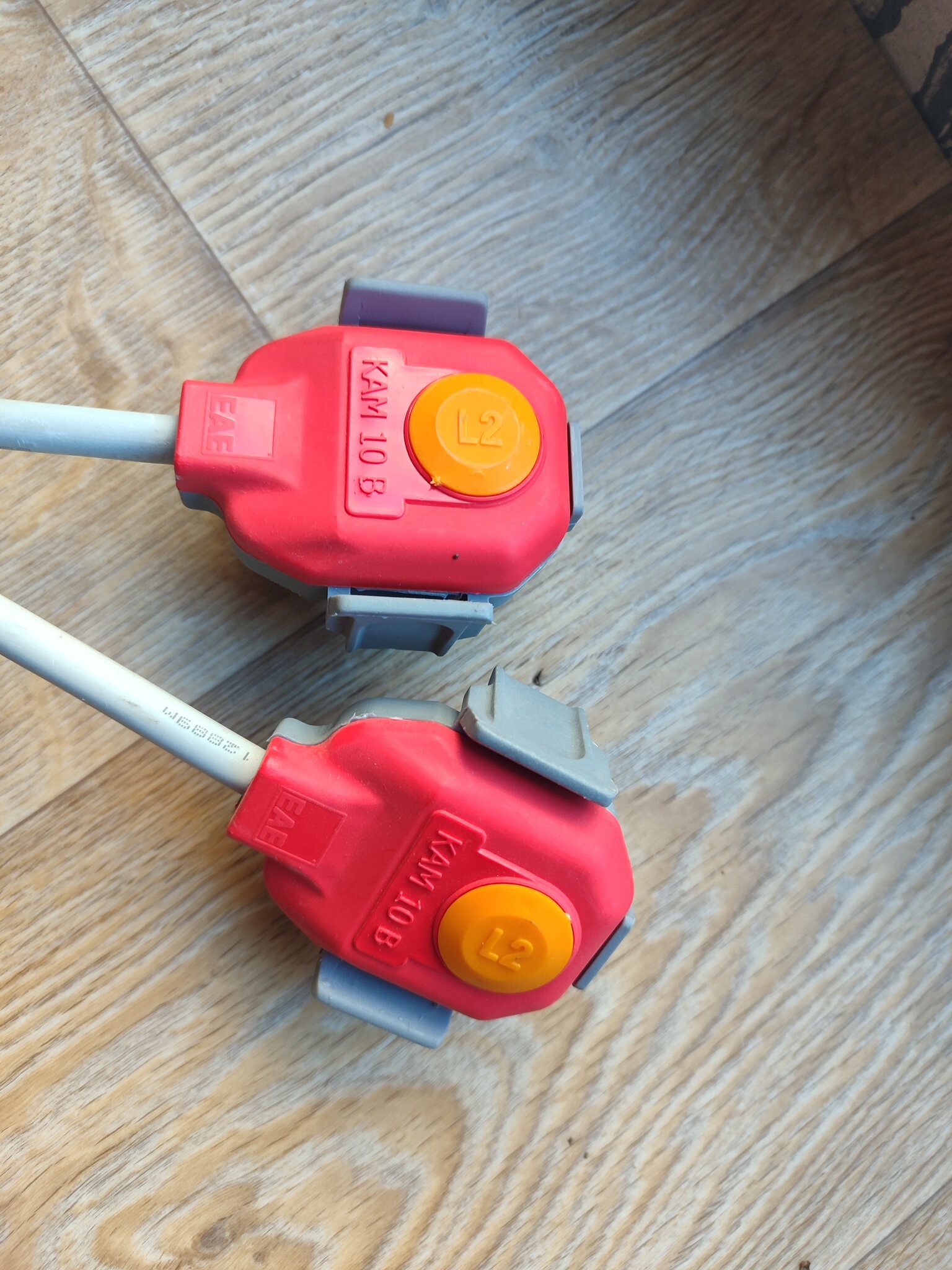

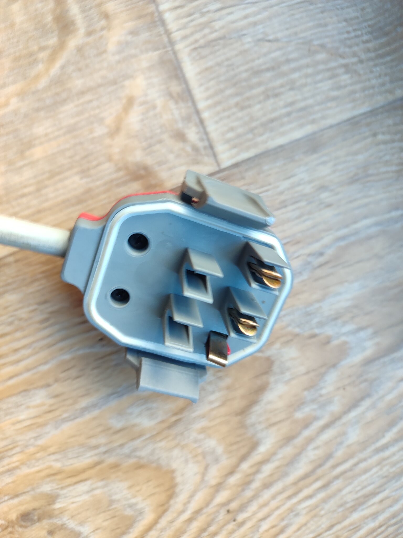

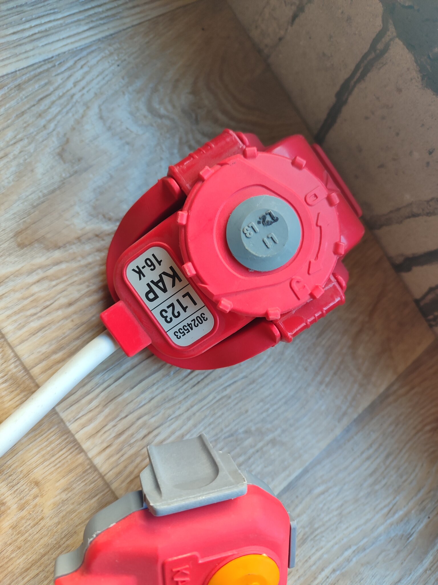

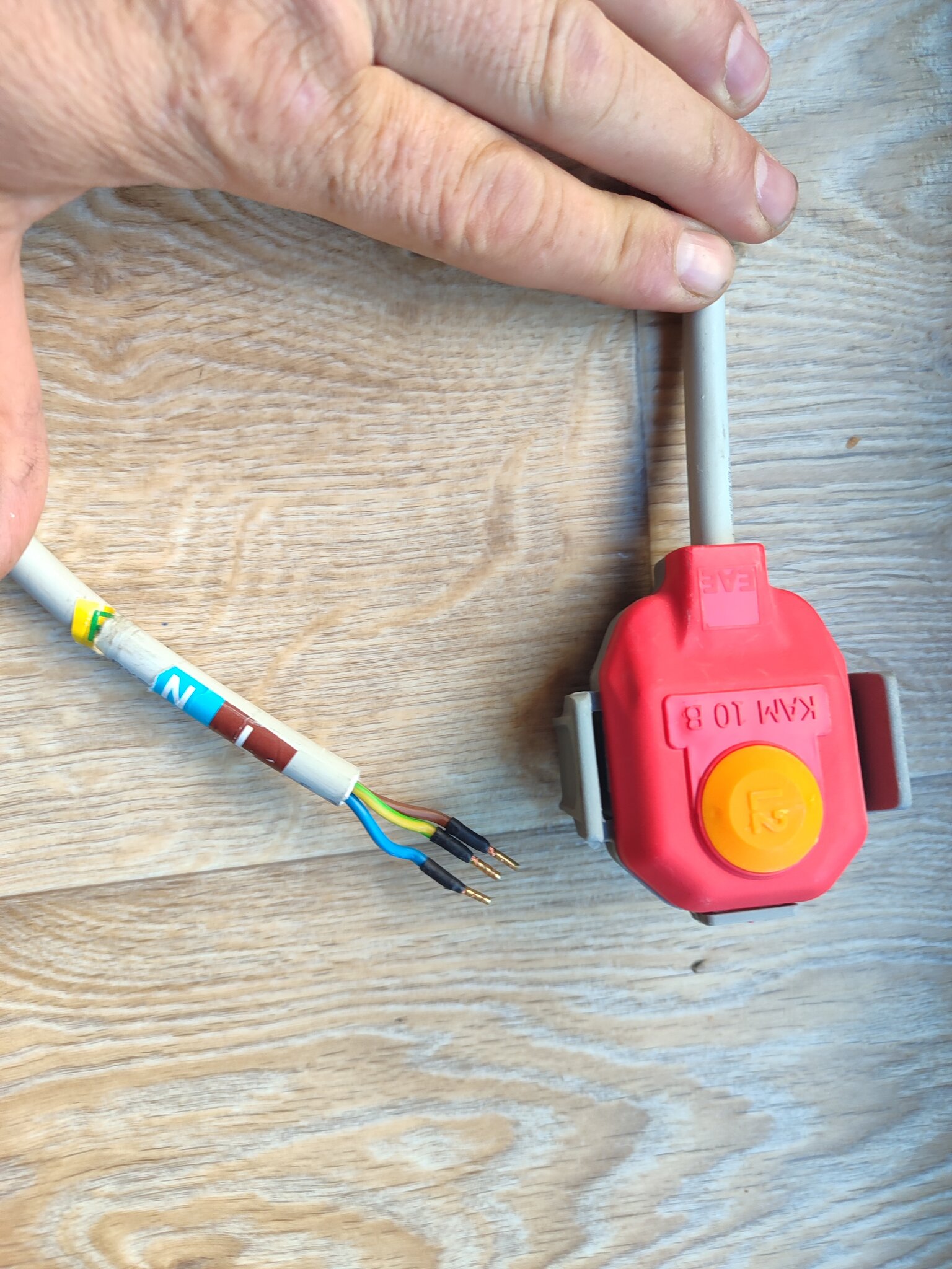

        Натиснете снимката за да я уголемите  Име:IMG_20241001_102649.jpg Прегледи:0 Размер:417.4 КБ ID:6975219 Натиснете снимката за да я уголемите  Име:IMG_20241001_102701.jpg Прегледи:0 Размер:455.2 КБ ID:6975220 Натиснете снимката за да я уголемите  Име:IMG_20241001_102652.jpg Прегледи:0 Размер:262.9 КБ ID:6975221
        Това са ти щепселите за дефазиране на осв....
        Според мощноста биват различни типове

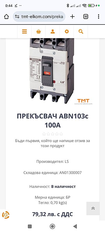

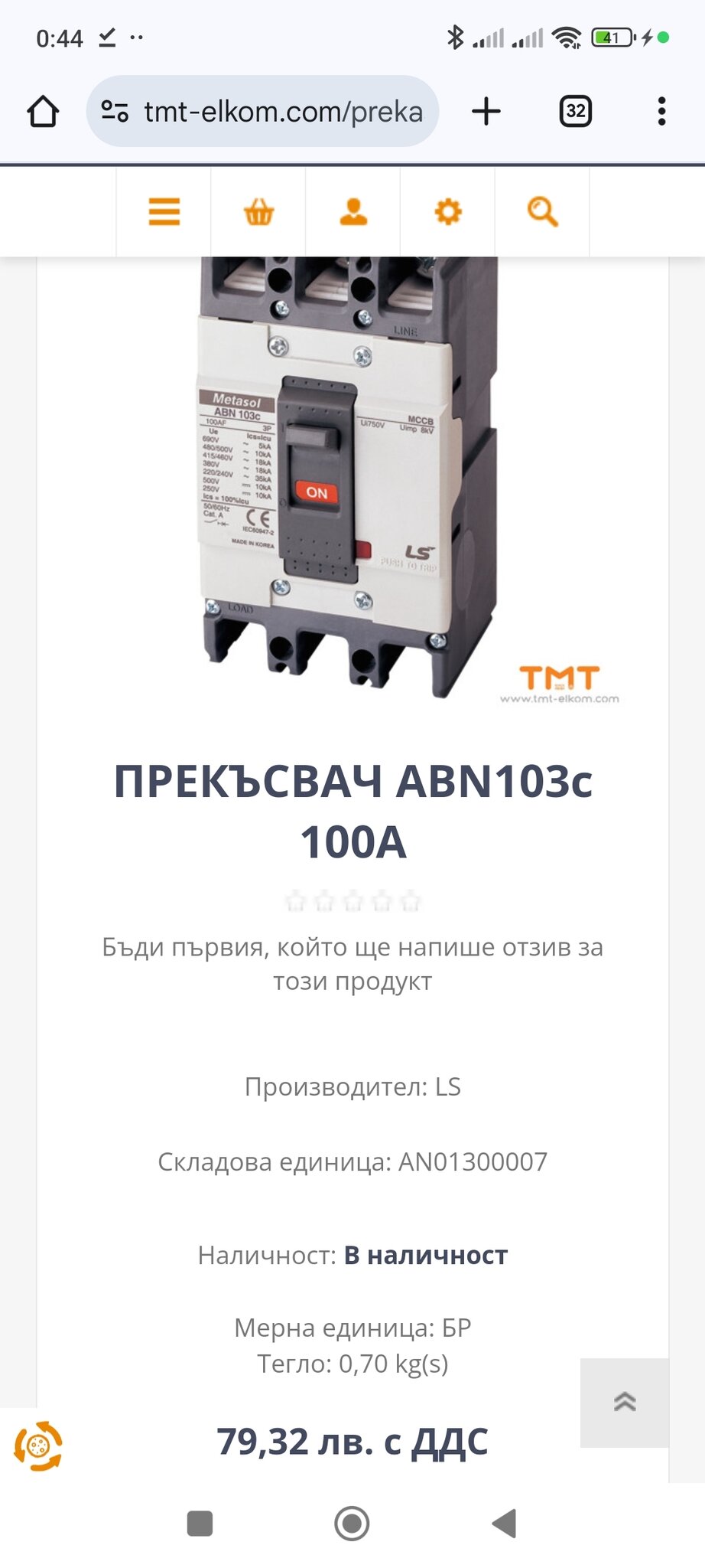

          Натиснете снимката за да я уголемите  Име:Screenshot_2024-10-02-00-44-26-552_com.android.chrome.jpg Прегледи:0 Размер:122.6 КБ ID:6975284
          Това е...за цена на лично...има 75 А разгледай ги...цените са други към нас

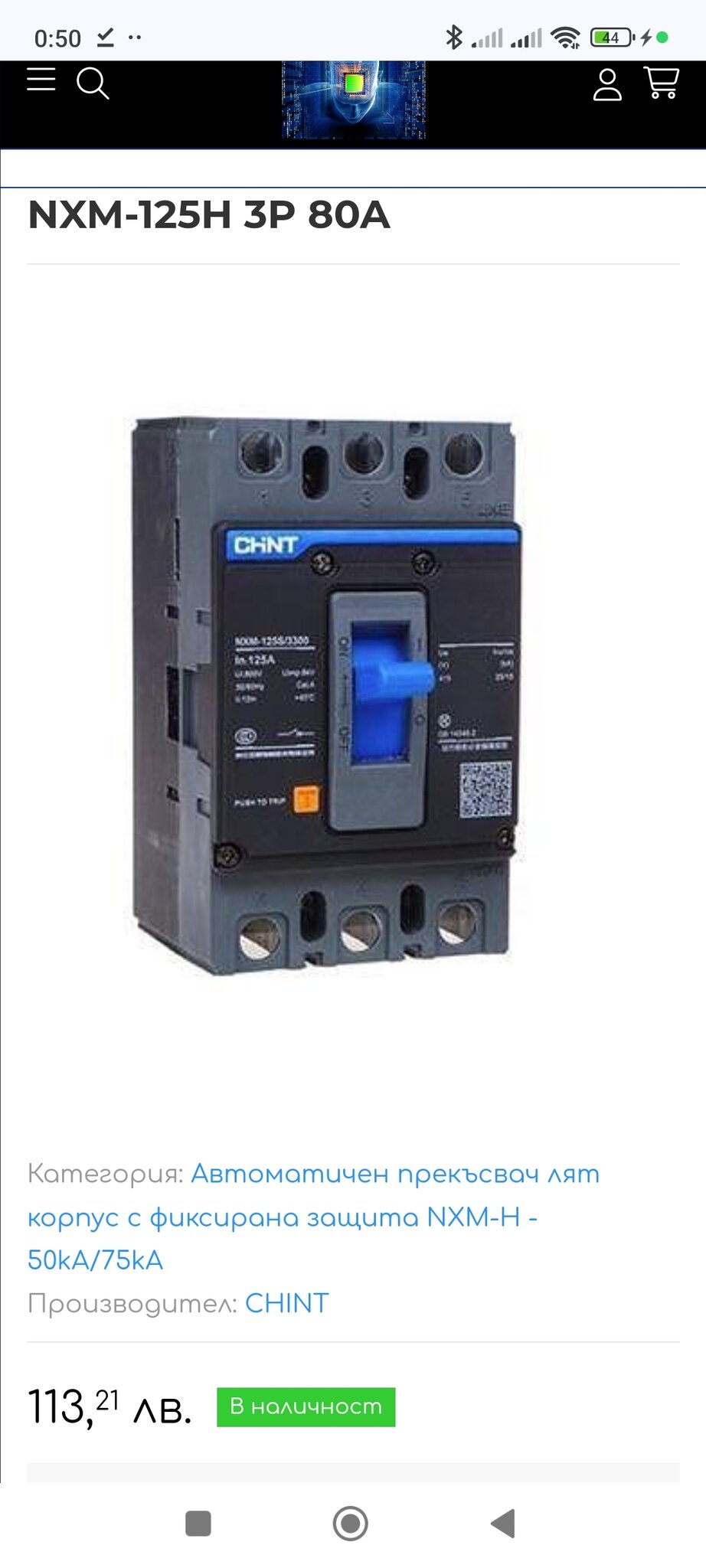

Прегледи:262

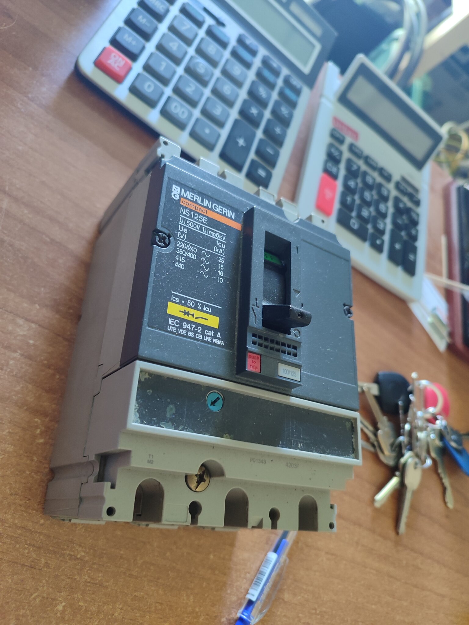

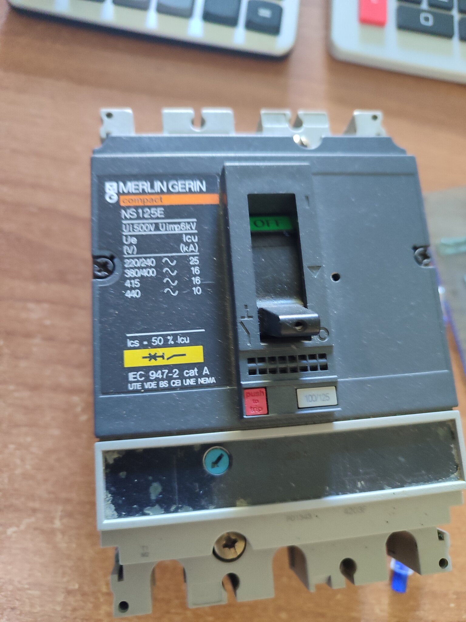

            Чинта са пълни боклуци в малките прекъсвачи,но тези в лятия корпус са Ок....Монтирал съм и такива ,добре са...

              КАЖЕТЕ ми каква е разликата между тези двата???
              ТМТ ЕЛКОМ | ПРЕКЪСВАЧ CVS100BTM80D LV510306 (tmt-elkom.com)
              ТМТ ЕЛКОМ | ПРЕКЪСВАЧ CVS100BSTM80D LV510937 (tmt-elkom.com)
              Какво регулира единия и какво другия???
              Ийййй вече втори ден не мога да намеря кой да ми отговори ... и специалисти питам... и...не знаят да съм чел спецификациите.. . ми четох... ама имам съмнения че е така
              • stefsab
                stefsab коментира
                От не специалист, но прочел DS.
                Имаш термично изключване при претоварване и магнитно изключване при късо.
                На единия можеш да определиш прага за термично претоварване /точното му поведение трябва да видиш по графиката за модела/.
                На другия можеш да промениш закъснението /инертността на реакция при термично претоварване. За подробности - графиката за модела и типа крива на изключване.

              Кривата е разликата...криваD...нямаш нужда от този....по това за което разбрах че е предназначеноето на склада
