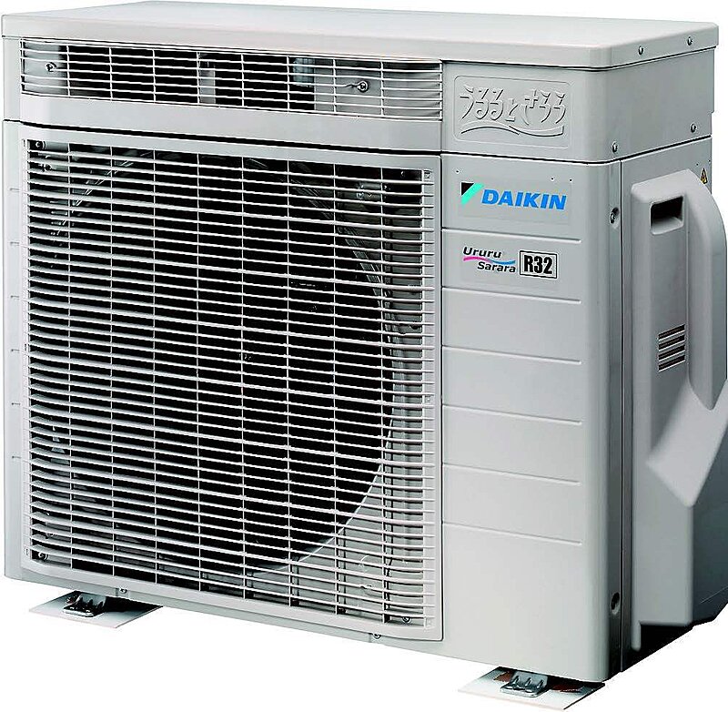

                              Има и по-хубаво но скъпо решение, единствен модел произвеждащ се само в Япония и най-върхов клас климатик Daikin Ururu Sarara със отделна система за вкарване на свеж филтриран въздух отвън и контрол на влажността в помещението, ето вижте на снимката горната част със отделната пита с филтър и собствена вентилираща система:
                              Натиснете снимката за да я уголемите  Име:outdoor.jpg Прегледи:0 Размер:140.8 КБ ID:6955701
                              • piron45
                                piron45 коментира
                                Тия ги знам, но ще ми излезе солено да сменя всички климатици Мицубиши с тези. А и някак си Дайкин не са ми любимци като качество.
