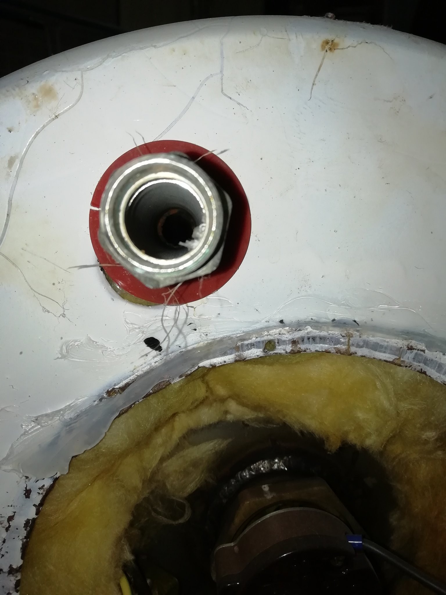

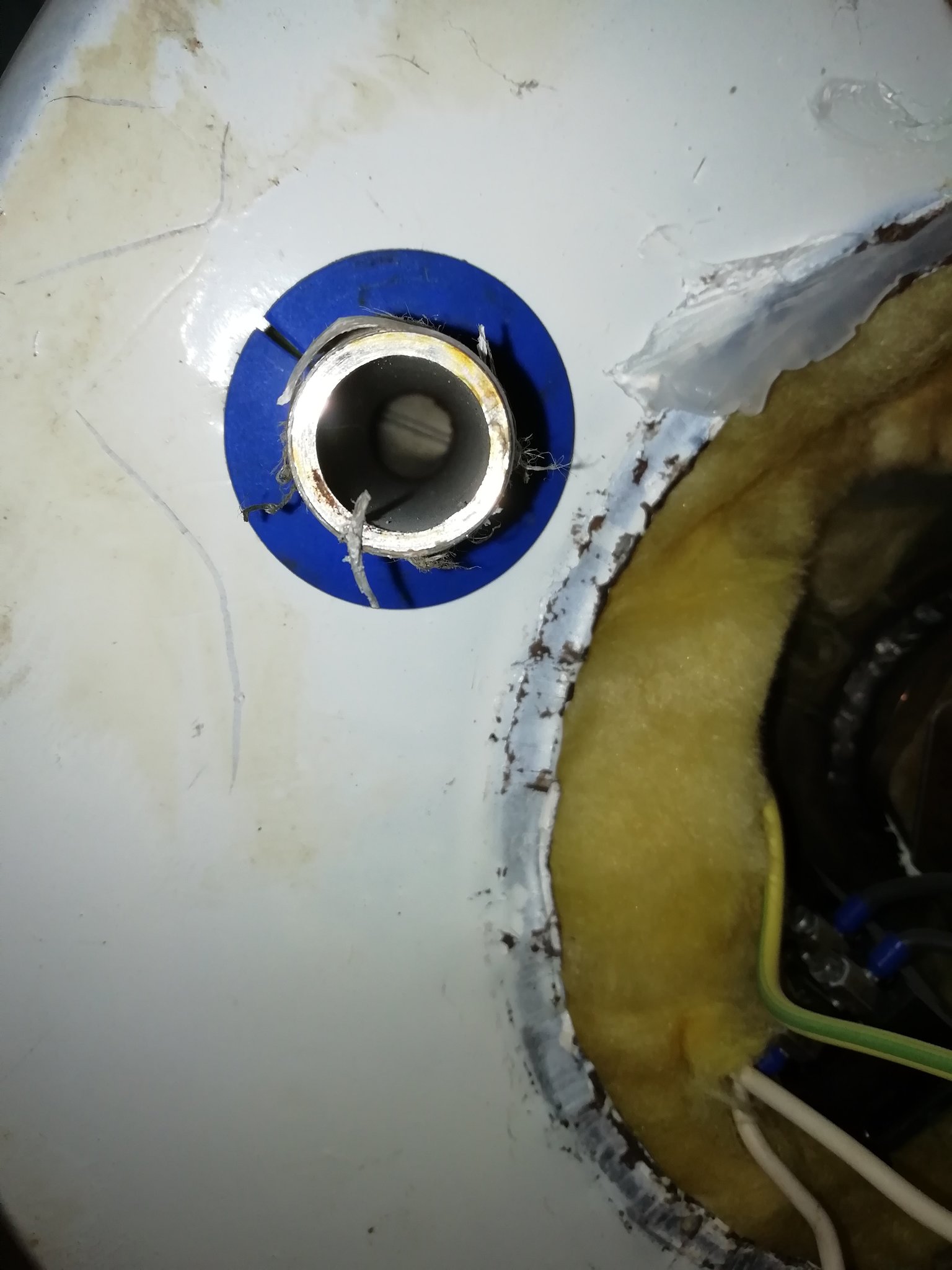

                  Като каза Ясен, че тръбата е неръждаема с пластмаса ... Да не би неръждаемото парче да е заварено долу за водосъдържателя, а нагоре да продължава пластмасова тръба до горния край ..?
                  Сега гледах на моя, тъкмо се свален. Двете тръби са неръждавейка, без пластмаса вътре. На студената виждам тапата отгоре и страничния отвор. В топлата виждам до края. Не знам тя дали е затапена отгоре или виждам капака на бойлера. И двете са абсолютно чисти.

                  Топлата не мога да фокусирам до края, но с фенерчето я виждам

                    А Кольо не беше ли заварчик на бойлери в Теси? Може да каже какво е положението с тръбите и защо се слага пластмаса вътре
                  Пластмсата е просто пластмасова втулка която да уплътни прехода между дебелата(половин цол) тръба за топла вода, и същинската "сонда" която стига до горния край на бойлера. Тази тръба е 10 мм, неръждаема. И понеже разликата между нея и въртешния диаметър на половин цоловата е не малка-набива се тази пластмаса, а в нея се набива и 10 мм тръба.
                  Това обаче за ТЕСИ.
                  При Сънсистем не знам как е, просто там беше като в концлагер-не може да се разхождаш из чуждите цехове, та не знам как ги сглобяват.
                  За другите марки пък хептен не знам.
                  Обаче знам, че минималните усилия водят до минимални резултати. Преведено-трябва си разглобяване, ако се иска добър резултат.
                  • Ясен
                    Ясен коментира
                    Ролята на пластмасата е да изолира горещата вода от горната част на бойлера при пътя надолу през евентуално студената долна част.
                    Ако е само метална се губят някакви калории когато си изразходвал значителна част от бойлера.
                    Може да е само пластмаса, метал с пластмаса вътре, метал с пластмаса отвън и сигурно още някаква комбинация която не съм виждал.
                  • Кольо
                    Кольо коментира
                    В случая с ТЕСИ никаква изолация няма. Втулката е дълга 40-50 мм, и е изцяло в тръбата половин цол. Нагоре в бойлера стърчи само тънката 10 мм неръждивка.
                    На старите бойлери тръбата си беше вулгарна 1/2 цол, с нищо неизолирана. Топлообмена не е никак страшен, топлината си остава в бойлера. Да-на изхода може да имаш с една идея по-хладна вода, но това се компенсира от разстудяването. А топлината която си "изгубил" си остава в бойлера.
                    Обаче това е толкова мижав процент, че е даже смешно да се говори за това.
                  • Ясен
                    Ясен коментира
                    Топлината си остава в бойлера... ама в студената вода. Ако държиш постоянно бойлера включен не е интересно, ама иначе ти намалява полезния обем гореща вода.
                    Оттук процентче, оттам две - икономия си е.
