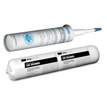

        Питането ми е за строителни лепила/уплътнители в картуш 300 мл или салам 600. На картинката отдолу е това, дето го няма тук.
        Натиснете снимката за да я уголемитеИме:solimur.jpegПрегледи:0Размер:9.9 КБID:6718377

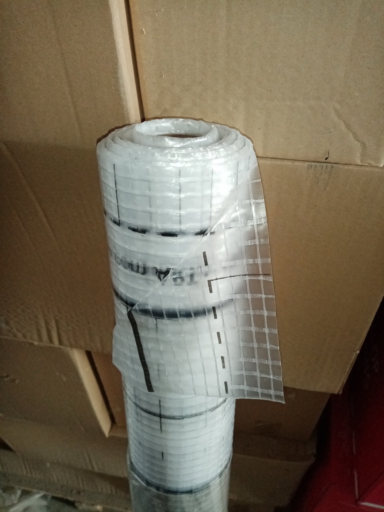

          B случая става въпрос за прозрачно армирано фолио от полиолефин. Перфорации няма никакви, защото са силно противопоказани за ролята му на парна бариера, предпазваща термоизолацията над окачен таван от проникване на топъл и влажен въздух от помещението.
          Натиснете снимката за да я уголемите  Име:lds35.jpg Прегледи:0 Размер:373.4 КБ ID:6718391
          П.П. Между другото, за тази роля е допустимо и използването на достатъчно здраво полиетиленово фолио.
          Към конструкцията над него се монтира с двойнолепяща лента от производителя. Проблемът е уплътняване на връзката на парната бариера към прилежащите стени (неравен бетон и тухла). Споменатата лента няма да залепне добре за неравната повърхност на стените, поради което там се използват продукти, подобни на онзи от по-горната картинка.
