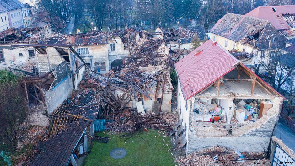

    Къщата няма кьорава колона, в този си вид е опасна за обитаване. Трабва да се обрамчи със стоманобетонен скелет, като се фундира на минимум 1 метър. Друг вариант е да се торкретира от двете страни. Да се усилят плочите. Чак след това може да се мисли за махане на стени
    Ето какво се случи при Пернишкото земетресение на къща без колони. На който му е интересно може да потърси и снимки от Хърватското земетресение. Причината за големите разрушения беше същата.
      Какво ви пита човека, а вие къде я докарахте. Че те над 90% от къщите в България нямат нито една бетонна колона!!!

        Ама на тея 90% не им бутат стените. То става и без колони. Има огромни сгради само от тухли. Само дето не са строени и преустроявани по ТНТМ.
      • santaclash
        santaclash коментира
        Строени са с нискокачествени материали, с крадени такива (колкото и каквото е могло да се накраде), по изключително недъгави дори по онова време проекти, изпълнявани едно към както дойде...

      Много хубаво му казват на човека да не прави опасни глупости по линия на направи си сам, а да се консултира с професионалисти. Точно защото няма колони и стената, която иска да маха, най-вероятно е носеща.
      Ние не сме неутрални!
        Естествено, че това е начина. Оглед от професионалист, изготвяне на проект и изпълнението му.
        Липсата или наличието на колони по никакъв начин не променят горе написаното.
