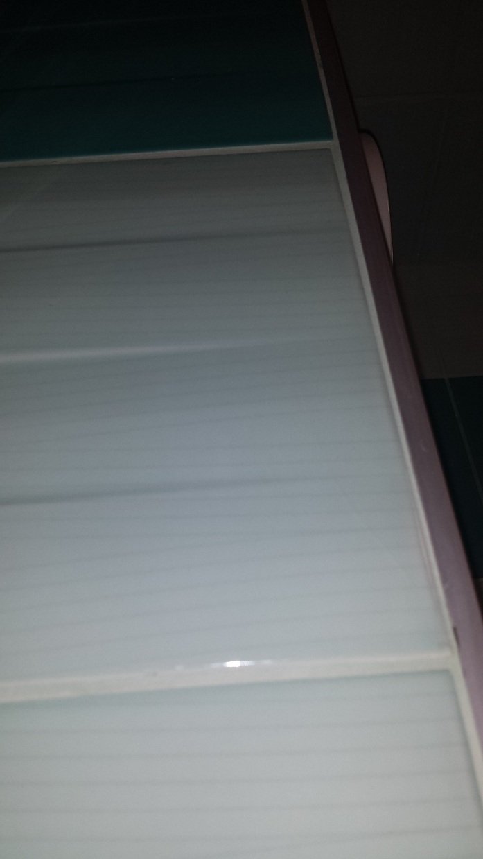

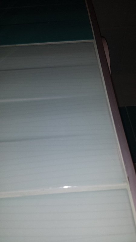

                            Ето две снимки. Първата е от предния път. На нея по-ясно се вижда пукнатината. На втората снимка (от вчера) почти не се вижда нищо, тъй като е съвсем повърхностна и не мога да я хвана с камерата.
Прегледи:605
ID:6570558Натиснете снимката за да я уголемите
Прегледи:582
                            • Владо М
                              Владо М коментира
                              Човече това е натрапена плочка, какви слагания, какви 5 лева, ако е от сградата трябва да е поела 9 Рихтера. Първо си смени майстора и второ си поеми логистиката сам с възможно най-къса верига на доставка. И най-качествените плочки в краката на гонещ графика куриер и в ръцете на уморен хамалин придобиват вида на твоите плочки.
                          • #45
                            Това не ми се вижда да са пукнатини от слягане, или напрежения. Изглежда напукан само гланца на плочката, а не самата плочка в дълбочина. Поне доколкото мога да преценя от снимките.
