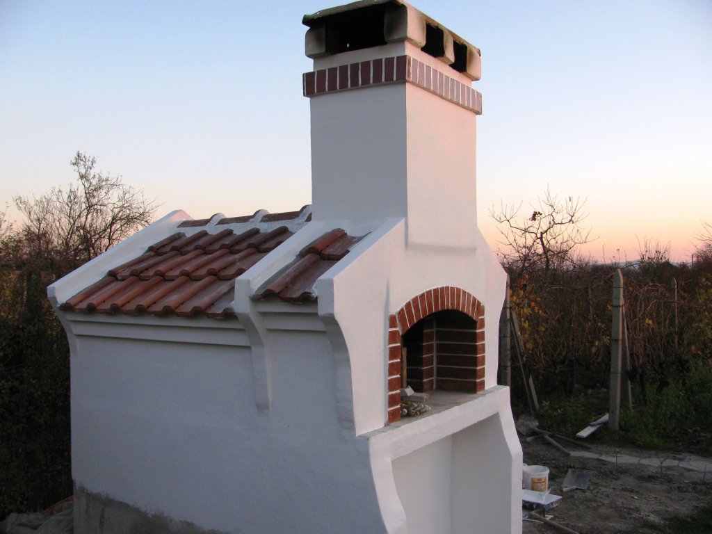

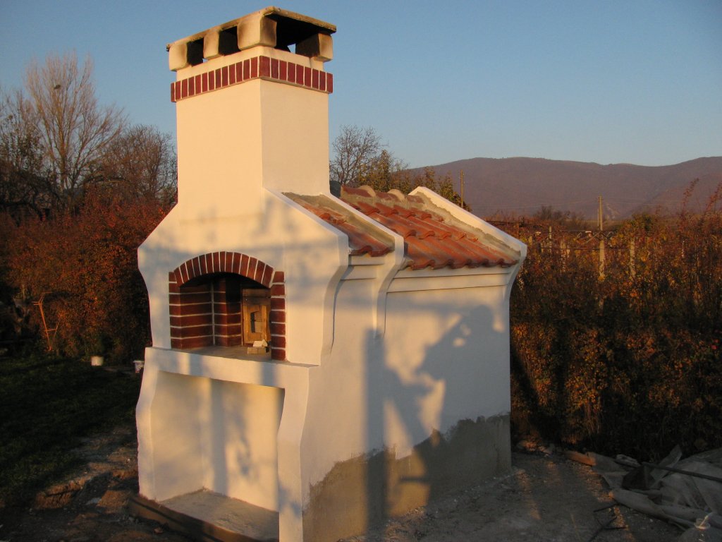

      И аз напреднах с материала, ето...
      • #63

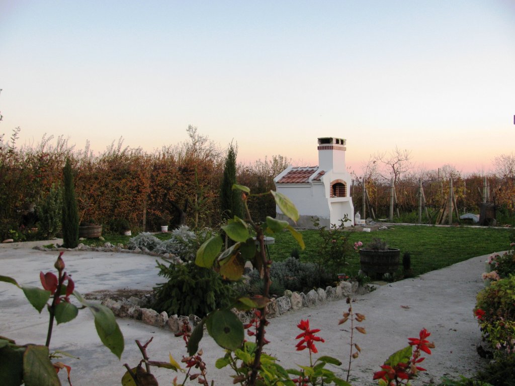

        До: Барбекю, пещ
        еее....че ти си си готов ! Ама и ти май си слагал няква допълнителна ламарина над отвора....пушеше ли ? или е временна ?
        И не е ли малко самотна пеща там...

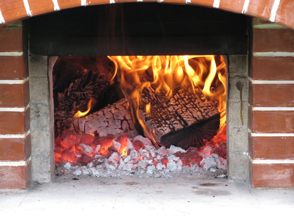

        • #64
          До: Барбекю, пещ
          Здравей, колега! Изградих пеща по метода на Алън Скот/ има много информация за това в интернет/,та това от горе на входа на пеща е носещ винкел на тухлите от свода.Иначе гори идеално, вече е пробвана и всичко е о.к.Живот и здраве догодина ще изградя едно плотче отпред и една беседка или ще монтирам павильон, но там /на вилата/ има две-три утвърдени места за масата, така че никакви проблеми...А и така става...

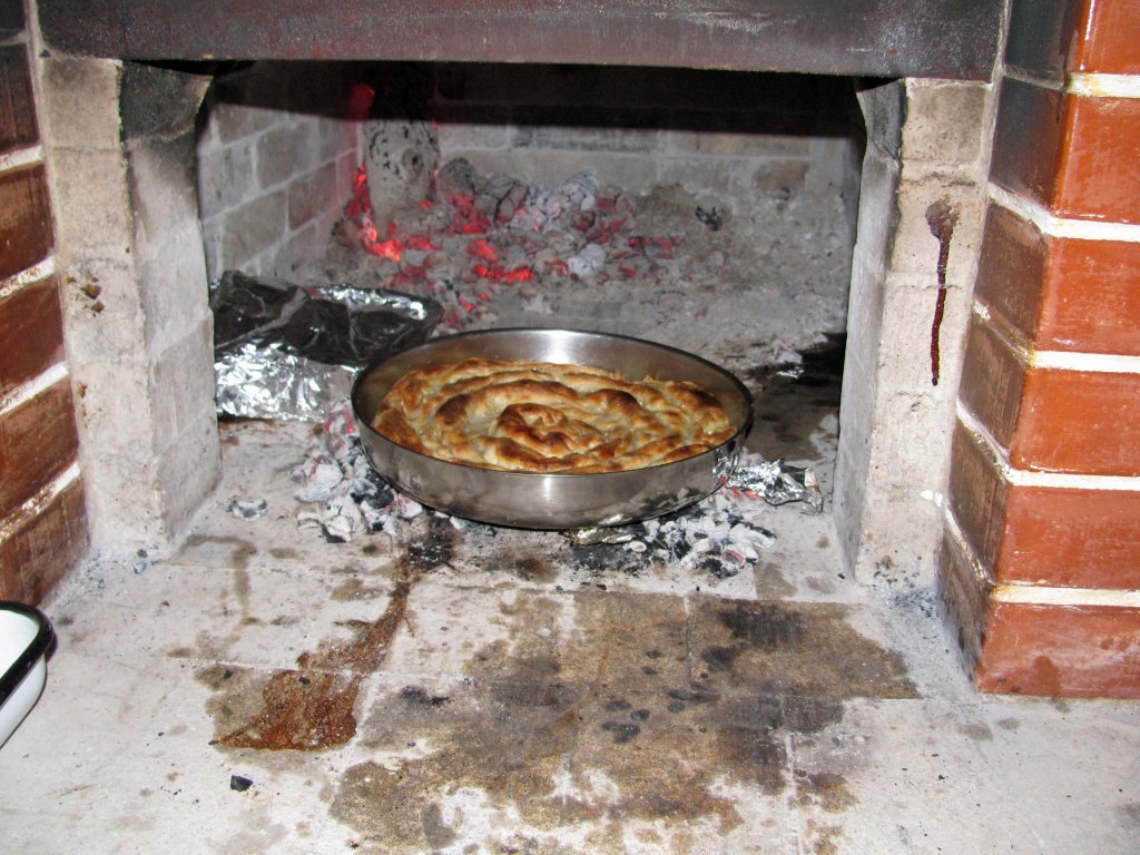

            До: Барбекю, пещ
            Полезна тема! Прочетох и научих още неща, които някога могат да ми потрябват, и реших да споделя моят опит, на някого може да е от полза. Решихме да правим пещ, и с питане разбрахме, че добър майстор има в Килифарево. Свързахме се с него - казва се Божан. Предварително си бях подготвил основата, трите стенички - подпорни, плочата и комина - двоен, защото от другата страна исках да имам голяма зидана печка. За нея ми изляха специална чугунена плоча в Маяк Добрич.. Преди да излея плочата за пещта, сложих върху кофража алуминиево фолио от печатарски плаки и върху него фибран за изолация. Огнеопорните тухлите ми осигури един приятел от Девня - от содовите пещи. Доиде Божан, уточнихме модела, начина на отвеждане на дима и последващо затваряне на димоотвода с клапа. Важното за всека пещ, според Божан, е колкото е възможно повече топлина да се акумулира в пода й. Затова след като изгради три реда тухли, пода го застла с изолация от 5 сантиметрова пресована каменна вата - термоустойчива. Над нея , колкото е дебелината на една тухла насипа сух пясък, и над него изгради пода на пещта. Купола също го изолира с вата, рабица мрежа и мазилка. От купола към комина отведохме дима с чугунена тръба с Фи 220 мм, а клапата я направихме от една ел. плоча за печка с Фи 250 мм. Капака също изолиран с каменна вата, а отвора съобразен с диаметъра на тавата, която имаме. Пещта стана много добре - благодарение на майстор Божан. Благодарен съм му, да е жив и здрав! Достатъчно е да гори час и половина - два и тухлите стават бели - според майстора достигната е температурата зада се опече едно агне. Понеже помещението където е пещта е затворено, и да не пуши при горенето направих втори капак,с врата в него посредством която регулирам притока на въздух.Преди да се сложи тавата с приготвеното в нея, пещта се изчиства от жаравата, и се измита пепелта. Жаравата отива в огнището - печка , което си направих сам, а всичко това в момента облицовам с камък. Остана ми още малко. Това е.

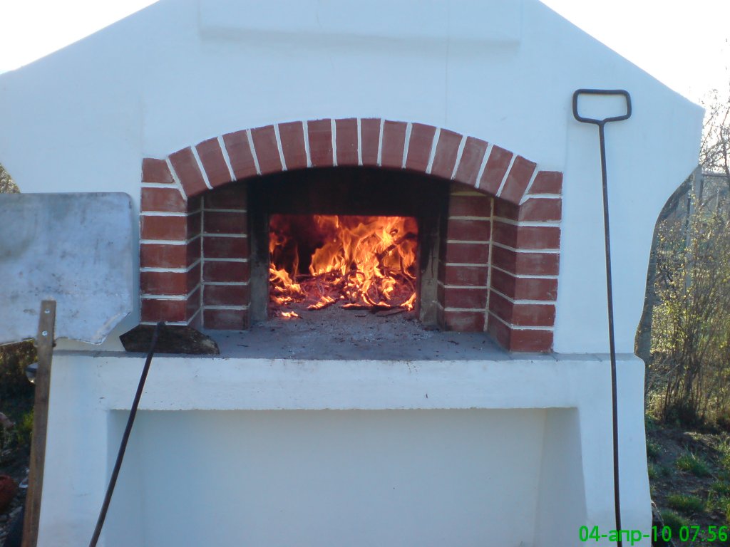

                  До: Барбекю, пещ

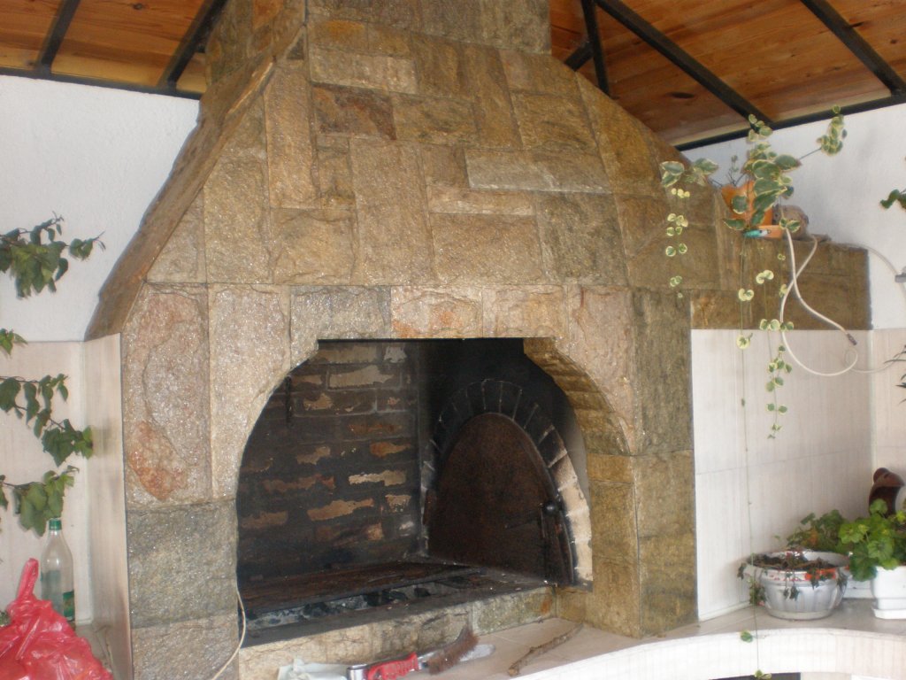

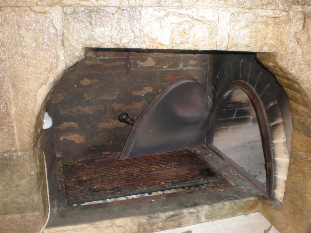

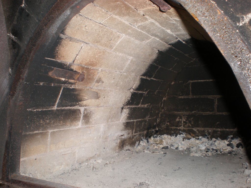

                  Ето и моята комбинация.
                  • #69
                    До: Барбекю, пещ
                    Валков, ти ни удари в земята братле ! Много пипната работа, браво ! Какво си готвил до момента ?
                    Обаче как пъхаш тавата, след като дръпнеш жарта напред? Не се ли париш ?

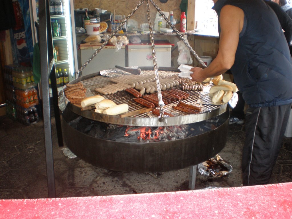

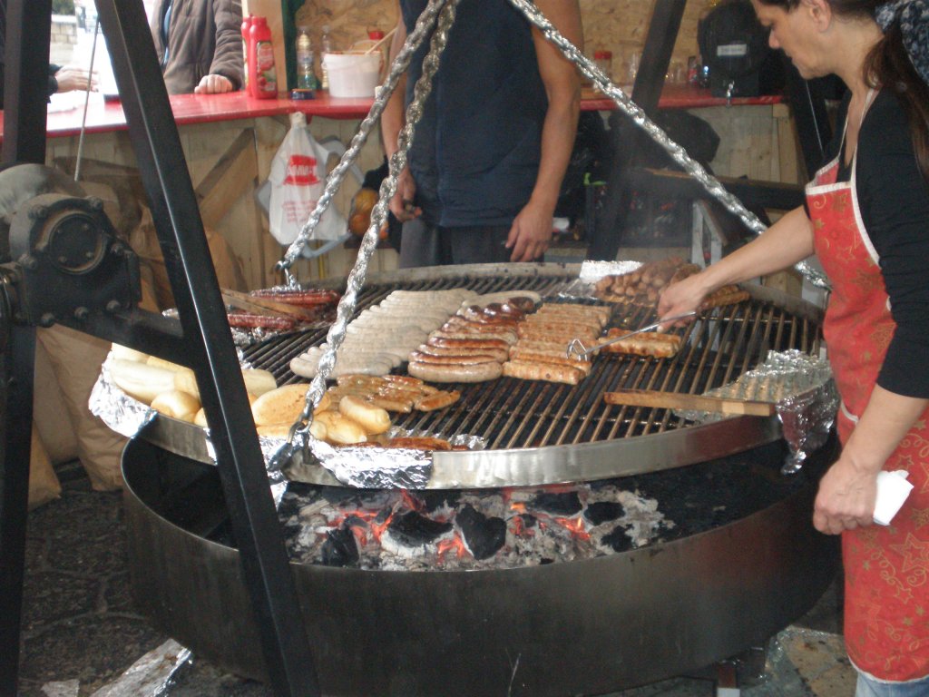

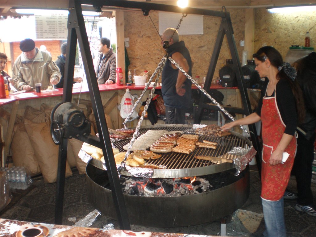

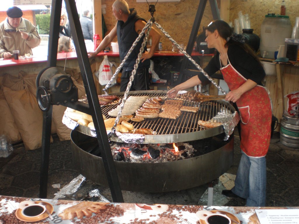

                      • #71
                        До: Барбекю, пещ
                        Кръгла и подвижна скара в Бургас.

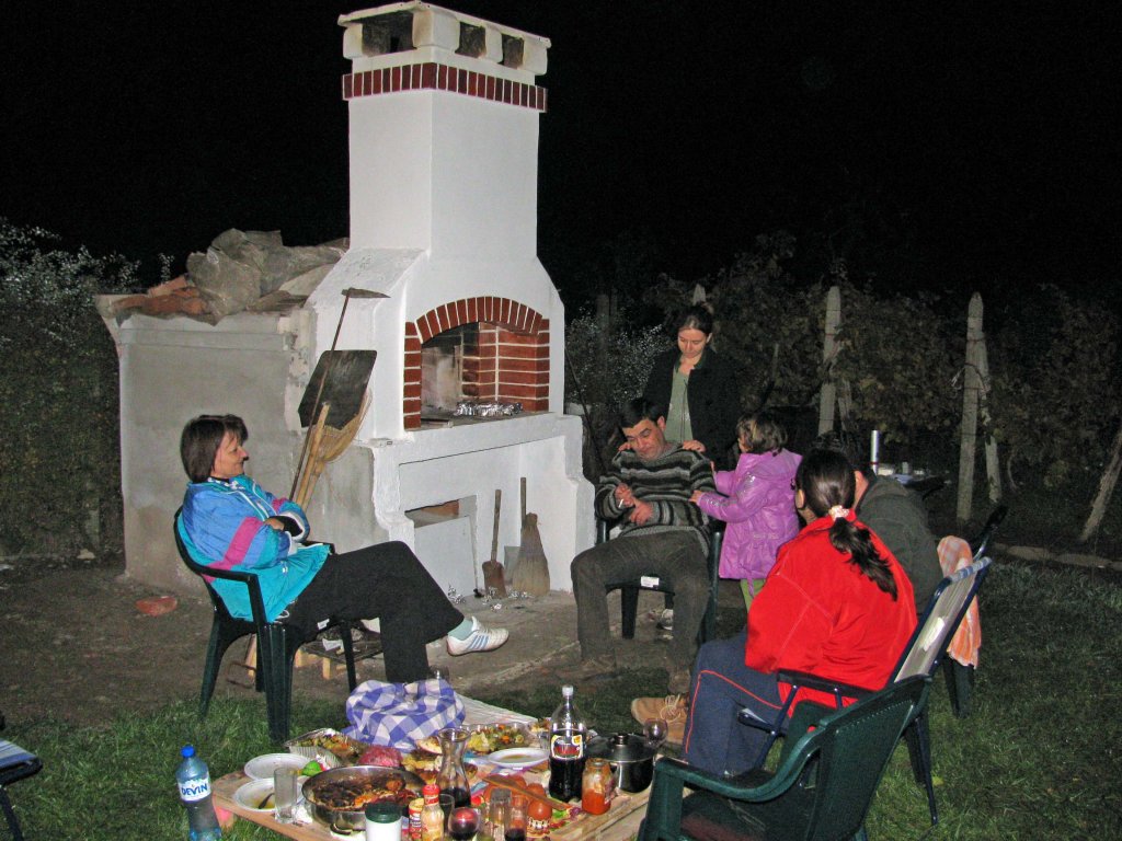

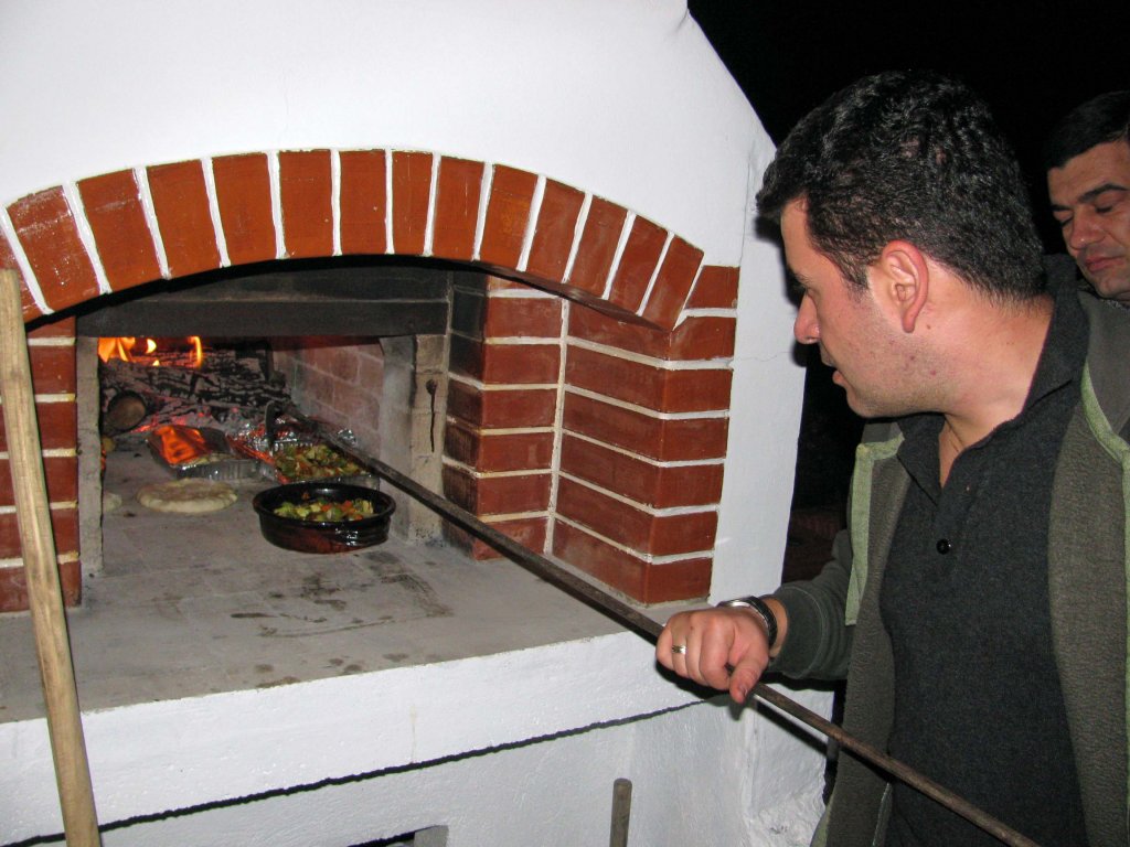

                          До: Барбекю, пещ

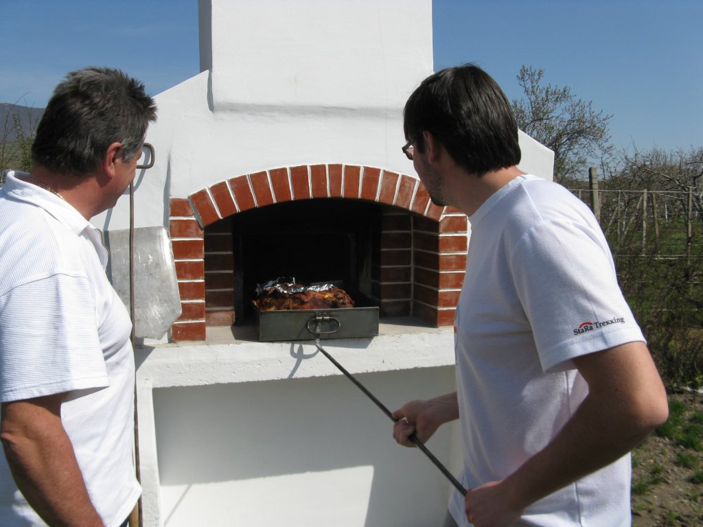

                          Първа сериозна проба.Ето резултата...пеща функционира идеално!
                          • #73
                            До: Барбекю, пещ
                            Другия път пускай по няколко цяли картофа в тавата около агнето стават перфектни за гарнитурката . Обелени разбира се .

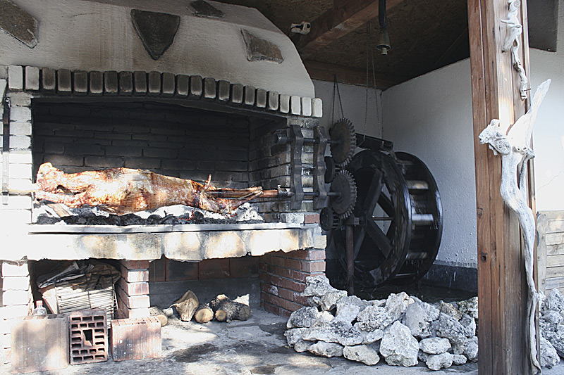

                              Да споделя и аз.
                              бях направил през 2004-та в едно мое заведение комбинирано барбекю с пещ за две агнета,с опция да се правят дървени въглища в пещта и едновременно пушека да се ползва за опушване.За съжаление нямам снимки,а бях принуден да съборя цялото заведение от "братята" от етническата партия.Камерата за опушване,която съм показал в темата за пушените продукти,е част от онова съоръжение.
                              Сега планирам нещо ,подобно на първата снимка-намерена е в нета.
                              На втората е моят проект-дано имам време тази година да го реализирам.
                              Няма да се разсърдя на "кражба" на интелектуална собственост.
                              Подред отляво надясно са:барбекю с опция да се използва като фурна на жар,казан за варене на буркани,пещ и чеверме,въртяно от водно колело.
                              Опция ще има и за правене на дървени въглища в пещта и използване на пушека за пушене на месо.
                              ПП Проекта не излиза,ще опитам да го преформатирам.
                              Последно редактирано от Мещера; 07-04-10, 12:04.
