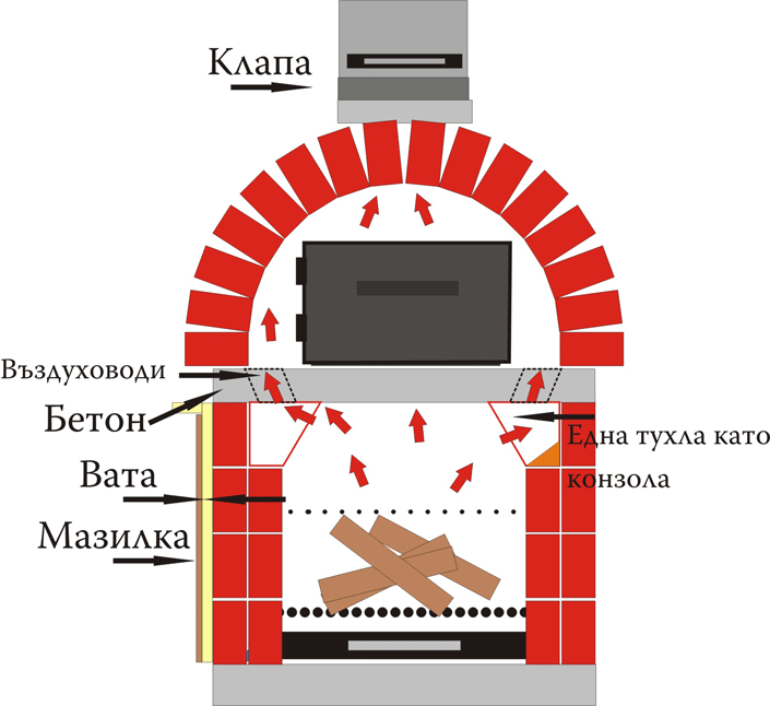

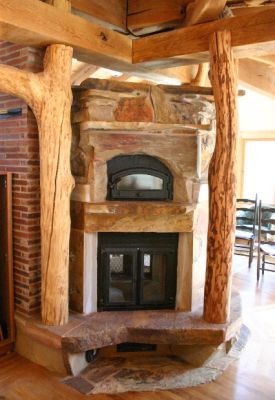

                  От два дни не съм излязъл от нета и вече ще полудея. Не мога да разбера може ли да работи принципа, който съм измислил или не.
                  Ето подобни неща, които намерих...
                  На някои от тях обаче принципа е различен, защото топлия въздух минава през самата пещ.
                  Трябва да взема решение.
                  Вариант 1.
                  -Запазвам концепцията, като приемам, че може и да не работи пеща като хората и имам следните подварианти.
                  -ако искам да пека в пеща, я ползвам по класическия начин, тоест вътре паля огън. Има вариант да отавя нещо като коминче в предната част, което да може да се запушва при необходимост /на чертежа се вижда/. Рискове- стената да не може да акомулира нужната топлина и да се охлажда бързо. Донякъде ефекта може да се намали с врата на самото огнище.
                  -правя пеща от дебела рамарина. Само дъното остава от огнупорен материал.
                  Вариант 2
                  -Променям концепцията и удължавам съществуващия ми плот /в момента 80 см./ назад и там градя пеща, а пред нея остава огнището. Както колегата го пеще постнал по-нагоре
                  Последно редактирано от mitkosto; 14-08-09, 09:36.
                  • #39
                    До: Барбекю, пещ
                    Спри се на вариант 2.
                    На колегата Емил (ончо) пещта и огнището са абсолютно идентични с моите, все едно ги е правил един и същ човек, което ще рече че варианта е изпитан и доказал се в България.
                    Обърнал ли си внимание на ел. фурни - винаги горния нагревател е вътре във фурната, т.е. във вариант 1 няма как да загрееш горната част на камерата, освен ако горещия въздух и отделените газове (дима) не ги отведеш странично, както е при старите домакински печки на дърва и ел. Тогава проекта ти ще има нужда от доработка и най - малкото по - висок комин.

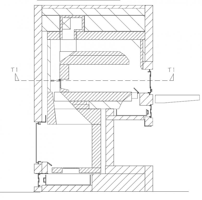

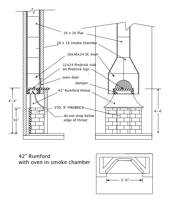

                      Предлагам ти варянт на Alex Chernov от американската печкарска асоциация /за мен това е най-впечатляващия маистор там. Не само, че е руснак но се учи и от Кузнецов - руския web адрес/
                      На прикачения файл има класика в жанра. Размерите са в инчове /2.54 см/ Палиш огъня отдолу и нагрява пещта горе! Доста е професионално но много истинско! Аз лично съм планувал малка камина отдолу руска- 30 на 50 см. Като се има предвид че гостите ще се радват на огънчето, защо в същото време да не ползвам тази енергия за пещта! Дори да не стига за печене на тревопасен бозайник, все за един гювеч или за боб в гъне ще стигне. При добра изолация на другия ден може я чушчици, я тиква да ожариш. Все пак да не забравяме че най-хубавата салата си остава печеното агне!

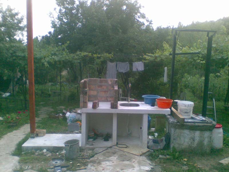

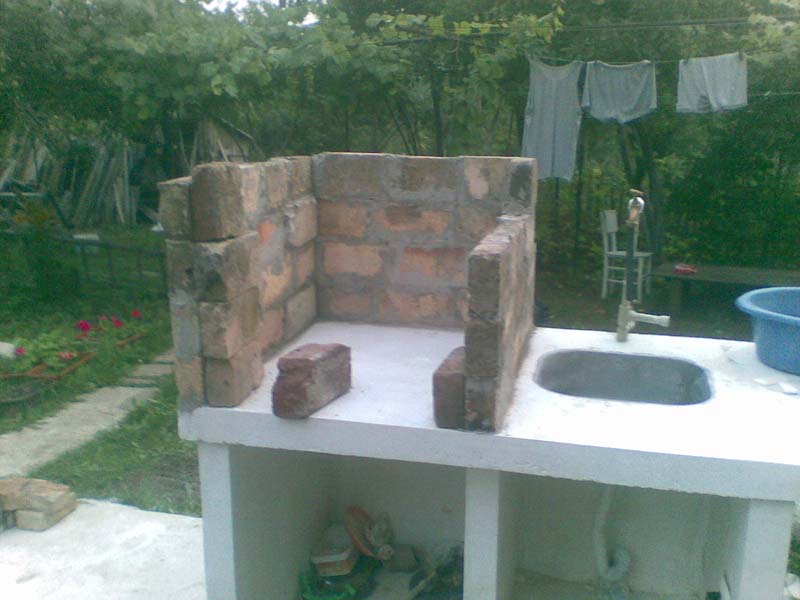

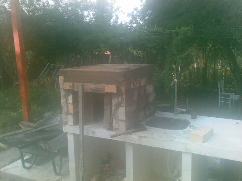

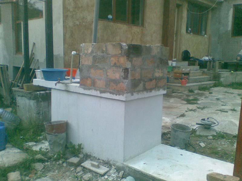

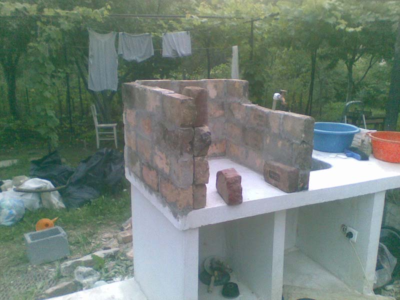

                            Решението е взето и изпълнението е започнато. Пеща ще бъде от типа на Алекс Чернов, естествено с български " подобрения "
                            Приемателната комисия се очертава около 10 септември. За момента се е записал да приема резултата Димо /кро/. Списъка на комисията е отворен, като с предимство са собственици на представители на животинския свят, подходящи да прекарат 3-4 часа в съоражението !
                            Ето малко снимки....Сори за качеството , но са от телефона. Апарата щерката го потопи в Бяло море. Ааа и съжалявам за гащите на баща ми на простора.....трябваше да помисля, че ще побликувам снимките ))
                            Последно редактирано от mitkosto; 16-08-09, 16:02.

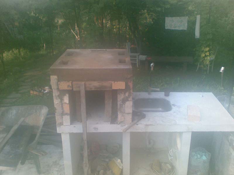

                              Аз, като единствен записал се засега член на "комисията" мога смело да заявя, че методите и пътищата за постигане на крайния резултат няма да бъдат предмет на оценка на настоящата "комисия". Ще бъде оценяван само крайния резултат получен при употребата на съоражението. При слаби/недопечени/ резултати, "комисията" си запазва правото да участва в следващи оценки до постигането на пълно съвършенство
                              Митак, сега сериозно. Нищо не разбирам от пещи
                              Обаче :

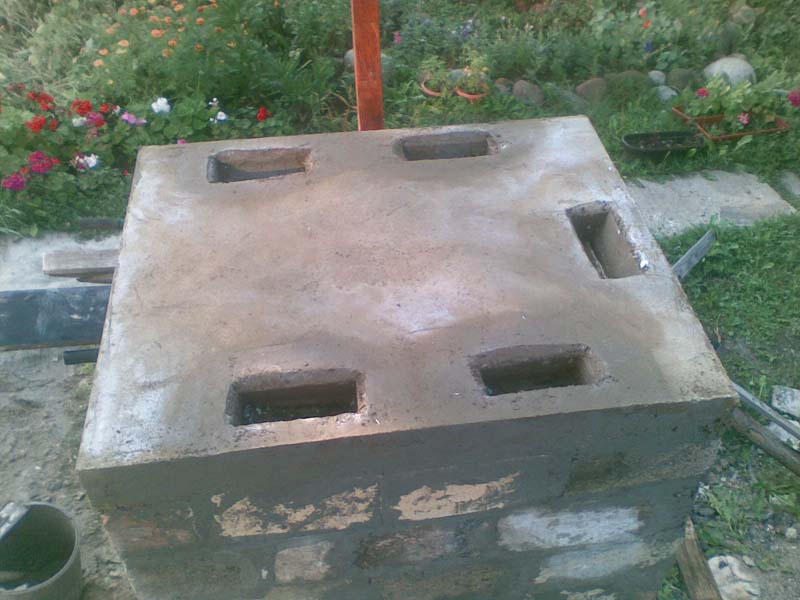

                              - тухлите, дето ги взе са супер (поне сто годишни от пещ, която е работила дълго и на по-високи от обичайните температури), обаче според мен са малко. Т.е. вместо бетон по-скоро бих слагал тухли на пода заради акумулиращият ефект.
                              - този номер с топлия въздух според мен ще доведе до ефективно печене, защото си спомням, че имах ел.фурна работеща с топъл въздух - нагревател и зад него вентилатор духа въздух в камерата.
                              Но за колко време и дали ще бъде равномерно печенето
                              В крайна сметка, всичко е функция на времето и при наличие на температура и време нЕма начин да не стане.
                              Хубаво си започнал - Честито
                              Отсега да те предупредя, че като при всеки уред ще са необходими много и различни кулинарни опити, докато овладееш процесите.
                              Това последното е съвсем сериозно. Кулинарството си е магия.
                              Ако просто смениш готварската печка в къщи - резултатите ще са трагични докато свикнеш с новата.

                                До: Барбекю, пещ
                                Човека, който ми продаде бетонната смес каза, че характеристиките са като на огнеупорна тухла.....а е несравнимо по-лесно да се направи така, отколкота да зидаш плоча, да не говорим за отворите за въздух. Но ще видим резултата наистина....
