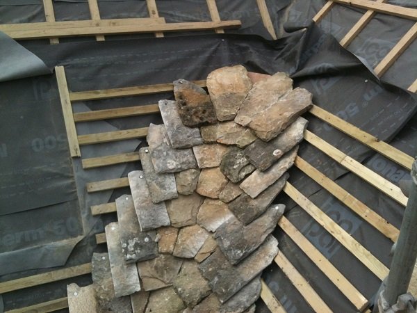

          • #52
            Да, тиклите сега са модерни, поради това, че на гражданята им е интересно, но това е стара технология, която вече никой не използва. И има защо.
            Защото сега се ползва друга технология - коват се за покрива и няма мърдане:

              Тия нямат нищо общо с масовите каменни плочи по старите къщи ,повечето са по половин квадрат плочата и за дупчене са тегави повечето.И са мнооооого добри на кила.
