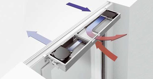

Рехау ,а и повечето големи производители имат система за вентилация ,без загуба на температура.Като допълнителен профил са монтира по хоризонталите на позицията.Преди беше скъп обаче и не знам и сега дали някой го предлага въобще.Пакетите с аргон и гаранция че конденза при нормална влажност,няма да го има!Трябваше да почивам вчера! // Мразя сапунени сериали и фейсбук ,не слушам чалга!NO FEAR!

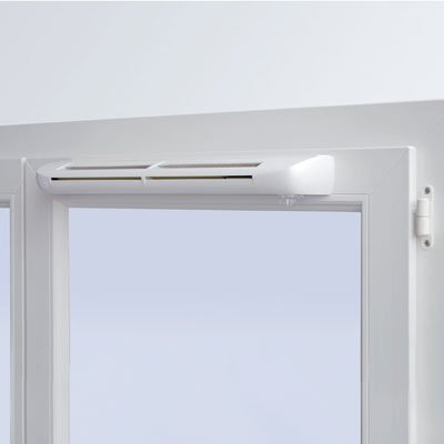

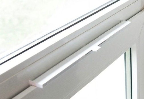

Имаш ли вентилационни отвори на дограмата ?
Ако нямаш , за мен от това е проблема .
Изумявам се , че масово производителите на дограма в България не поставят такива , да не говорим , че някои дори не са чували за такова нещо...
Който търси , намира !
Масово народонаселението иска от новата дограма да не му духа и да се топли с минимални разходи. Ама имало конденз. Ами ще има, ако не се осигури нормална влажност.Първоначално публикуван от cnc82 Преглед на мнениеИмаш ли вентилационни отвори на дограмата ?
