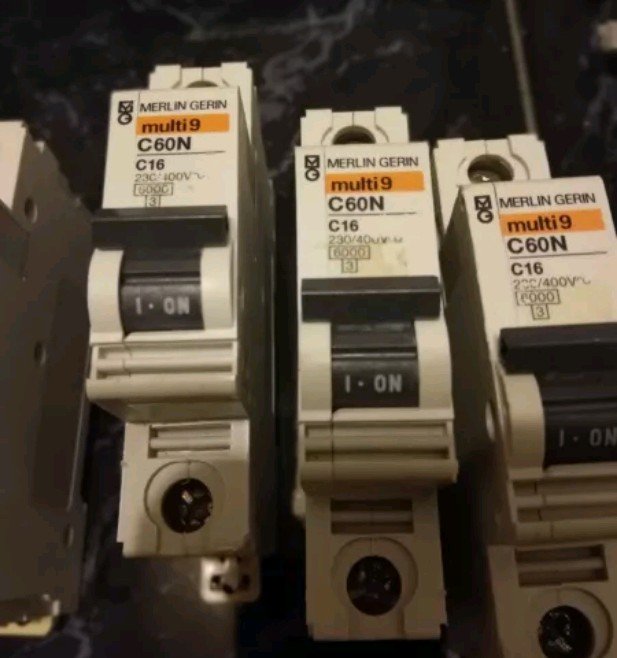

    Merlin Geren/Sneider с черни палци. Оранжевите са българско производство.
      Мерлин Жерин (Merlin Gerin) няма от 20 години и е закупена от Шнайдер електрик (Schneider Electric)

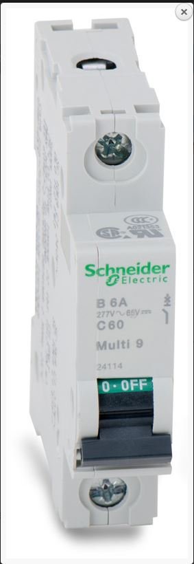

                        Сега изглежда така:

                          само надписа е сменен, корпуса доколкото разбирам е същия като на мерлин жерин
