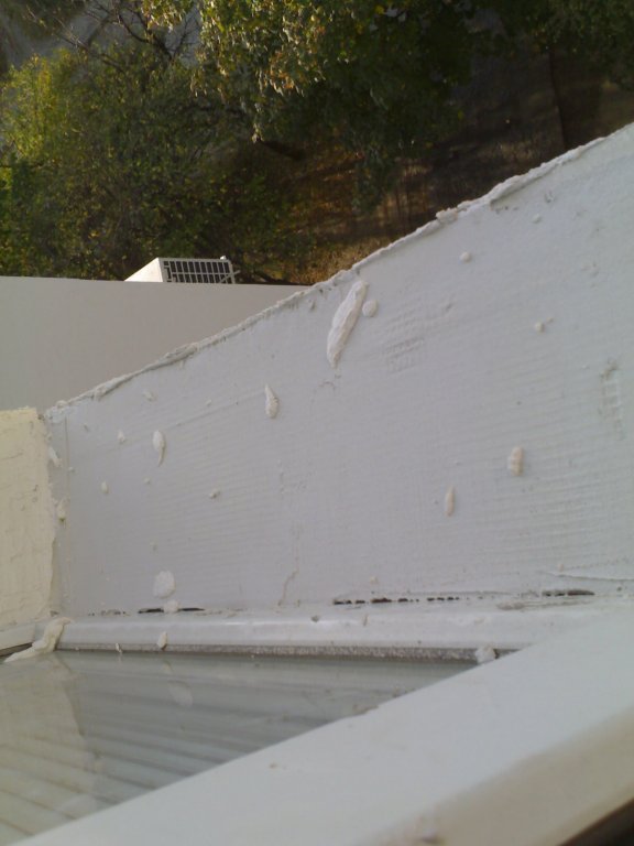

    Заради мухъла направих външна изолация на панелката,от преди след смяна на дограмата с алуминиева си сложих и такива алуминиеви первази,тези които правиха изолацията ги махнаха и казаха че трябва да сложат друг,че този нямало да стане след като сложили от долу студиопора,вече 5 ден ги чакам да дойдат и да го сложат,телефона не го вдига шефа и,питането ми е може ли да си сложа старият перваз,и има ли нужда от нов?Казаха да не било натичало трябва да сложат друг?Второто ми питане колко време мога да стоя без перваз преди да е станало късно?

          Има и друг проблем,майсторите не си вдигат телефоните,взели са старият перваз,дават го да вали,и тя стана една,давайте идеи как да реша проблема?
          Повече пари напред няма да давам,на АСАН ще се прекръстя ама това няма повече да стане-мамка му!

                  Монтирай си нов. Широчините са няколко стандарта, за това избери този който надстърча поне 2-3 сантиметра. Ако ще вали преди да си го монтирал,спасявай се с найлон.

                    Перваза става, ако е достатъчно широк за да излиза 2-3 см извън изолацията. Ако е така, слагай си стария. Ако не, просто мериш широчината от дограмата до ръба на изолацията и взимаш няколко см по-широк. След това силикон, но не акрилен, а полиуретанов.

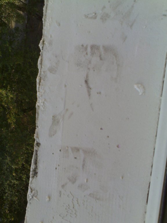

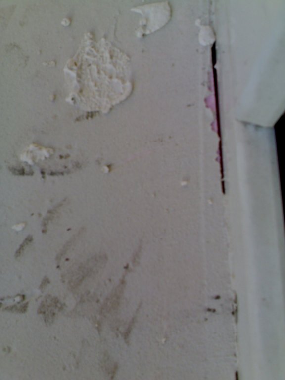

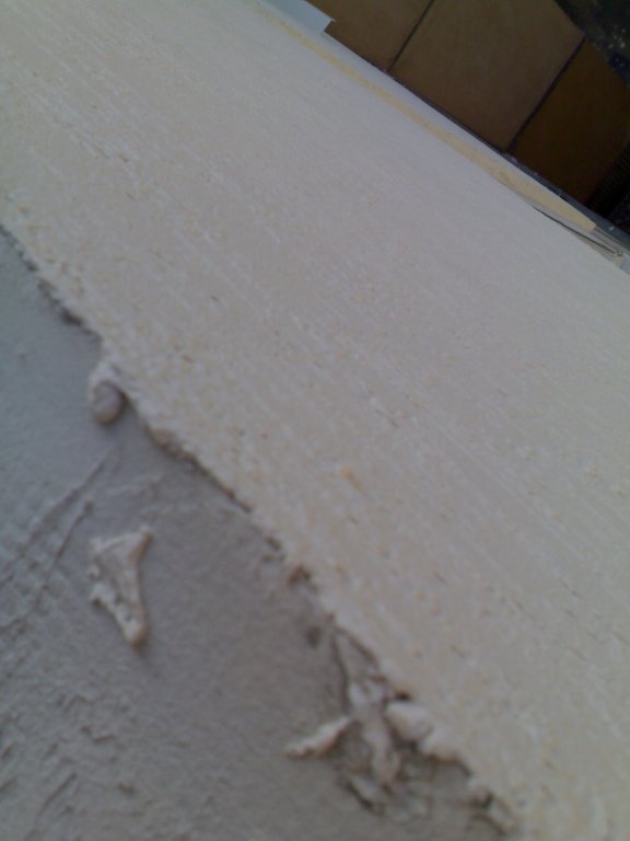

                        Не има предвид да силиконираш подпрозоречния профил след монтажа там където контактува с дограмата. По-добре е обаче ако силиконираш задната част, която прилепва към дограмата предварително преди да монтираш профила. Силикона няма UV защита и се прецаква много бързо ако е на открито. Този стар профил ако става и надстърча над изолацията спокойно можеш да го използваш. Ако не става във всяко дограмаджийско ателие има изрезки. И от складовете за алуминиеви профили също можеш да си намериш фира. Алуминиевия профил се продава на кг, а не на метър така че за панелката ако е стандартна ти трябва около 2,10м, което е към 20тина лв (ако санираш спалнята). Пусни някоя снимка на проблема да получиш и по-конкретен съвет. Недей да слагаш плочки или някакъв гранитогрес - голямо дърво ще изядеш, а и е опасно.

                            Ето и снимките.
