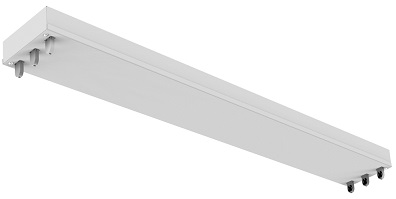

    Привет колеги, открай време исках да си сложа хубаво осветление за в мазето, понеже го ползвам и като работилничка, днес най-после имах свободно време и отскочих до магазина за осветителни тела, каква бе изненадата ми като поисках да купя шина за луминисцентни лампи и съответните 3 бр пури, тройка от най-дългите, такива тела като на снимката и като едно време в училищата:
    Та продавача ми обяснявал че отдавна не се произвеждали такива лампи и че пурите сега всъщност са лед диоди
    Може ли някой да ми обясни защо са спрени от производство, за в мазето смятам че идеална работа би ми свършил, тези лед пури ми се струва хем скъпи и хем по-слабо светещи за едно мазе, лед пурите едва ли ще светят така силно както истинските луминисцентни лампи?
    Къде в София мога да закупя нова шина и истински луминисцентни лампи?

    Защото харчат ток, подобно на крушките с нажежаема жичка, отделно, че има живак в тях. Леда си свети много добре, на баща ми ги смених старите луминисцентни тръби.
      Мислех че луминисцентните лампи са били масови едно време в училищата и заводите, защото са били по-икономични спрямо стандартните крушки, това за живака също не го знаех , човек цял живот се учи, добре тогава с каква мощност да гледам на лед пурите за да отговарят на старите от най-големите шини с тройка луминисцентни пури?

        Послушай продавачката!
        Ето от тези може да сложиш https://www.2r-bg.com/product/led-os...-super-pro-smd
          Не са спрени, напиши в гугъл "луминисцентни лампи".

            Аз сложих 3x18W на старото, което беше 3х36W, използвах стария корпус и смених само тръбите, като махнах дросели и стартер. Колко е съотношението ЛЕД към старите не помня.

              Някои от светодиодните красоти трепкат безобразно, и при работа с машини с въртящи се чаркове се получават неприятни стробоскопични ефекти...

                Значи ще слагам от лед пурите тези които са по двойка и от най-големите налични, мислел съм си толкова години че луминисцентните пури са били икономични, определено не знаех и за живака, мерси за съветите.

                  Не съм чувал лум. лампа да отделя живак при работа. Евтините ЛЕД имат недостатъци. В по-добре заредените ел. магазини има лум. тела и лампи колкото искаш.

                    Живака ти пречи, ако ще ги трошиш, като ефективност леда е по две .
                      ...стига ефективността да не е измерена в китайски ватове и лумени. А тя не рядко е в такива...

                        Тея тела тройките по заводите са се връзвали на трифазно, да няма трепкане при въртящи се уреди.. това им е смисъла доколкото знам аз...
                        Лошото е, че новите луминисцентни не карат много, а вече изравниха цената на леда с тях.. никва идея дали ако и те се вържат трифазно ще се елиминира трепкането... аз нямам проблеми при работа със шлайфа, други подобни машини нямам в гаража..

                          Ефективността на ЛЕД ще му върши работа, ако ги ползва по някакви часове всеки ден. Ако бичат по 2 часа седмично ще ги избие точно когато излезе ЛЕДГейт.

                            При еднаква цена тръбите ще ги избие след два пъти повече време .

                              Признавам, че не съм гледал цените повече от година и ако наистина цената на ЛЕД пурите е станали близка до луминисцентните, то смисъл от нов монтаж на лум. тяло и пури е доста спорно
