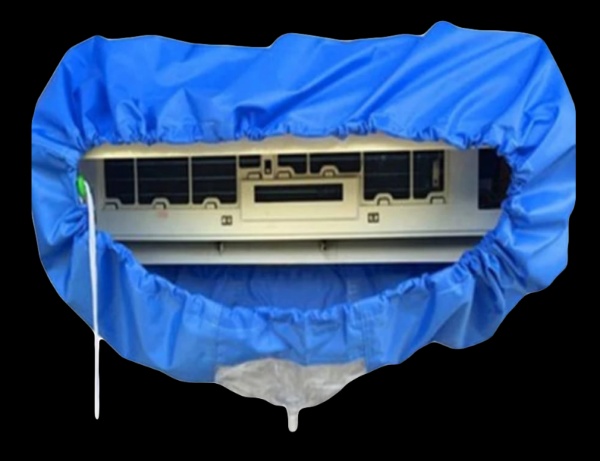

    Първоначално публикуван от zmiori Преглед на мнение
    Я го покажи това покривало?
    Ето колега :
    Поръчах си го от Алито, 22 лв с доставката.
    Мога да дам линк при интерес.
    Последно редактирано от cnc82; 22-08-19, 18:56.
    Който търси , намира !
      От: Проблем при профилактика на климатик
      Интересно. На времето имаше нещо подобно ама само се завираше зад вътрешното тяло с едни банели беше.
      Благодаря.

          Аз лепя един найлон за цялото тяло махам пластмасите предварително, мия питата и турбината с обезмаслител и градинска пръскачка с чиста вода.
          Края на найлона в дълбока кофа и всичко се оттича там. Гледам да не мокря моторчето и платките.
