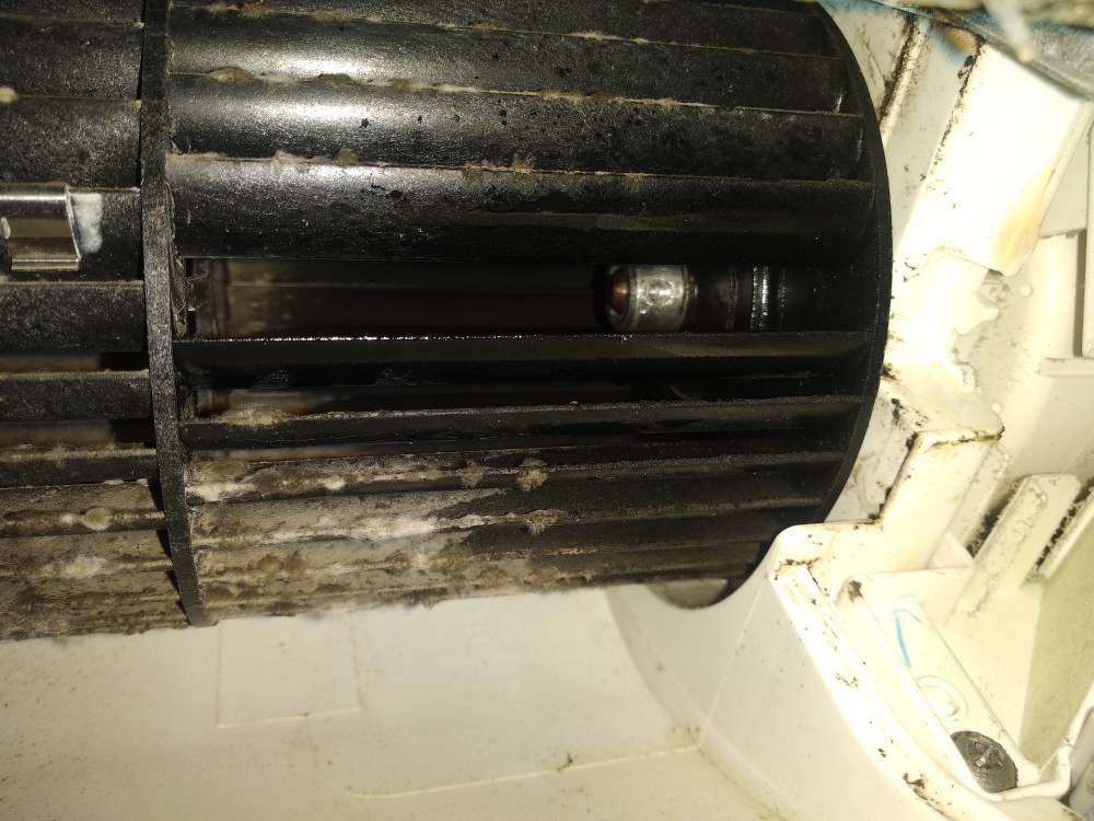

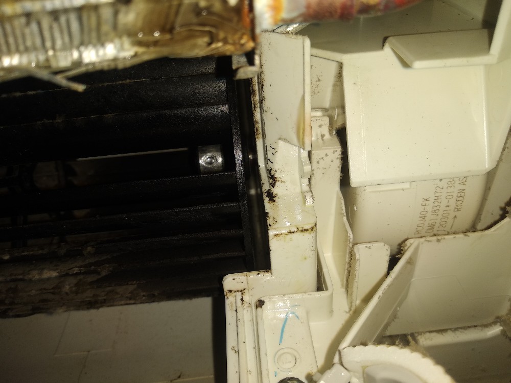

    Днес реших да си разглобя вътрешното тяло на климатика за да сваля турбината и ваната за да ги измия и почистя хубаво. Климатика е Митсубиши.
    Проблема е, че турбината не иска да излезе от оста на моторчето. Развих стопорното болтче което придържа турбината към оста но не иска да помръдне. Съмненията са ми, че е клеясало точно там , тъй като е метал в метал.
    Не знам колко добре се вижда от снимките , но четох ръководството за обслужване и би трябвало да излиза лесно.
    Да ама не !
    Напръсках го със спрей против ръжда, чуках го колкото можах, нищо..!
    Някакви идеи как да действам ?
    Идва ми на ум да се мъча да я сваля заедно с моторчето , но не знам възможно ли е без да свалям топлообменника ?

                    Напръскай с обезмаслител меглио,после с четка за зъби ,после пак със спрей вода за изплакване,имаш работа за 10-15 мин.щом имаш достъп до турбината,тоест си свалил предния панел.

                      Аааа и нали вадиш другия край на турбината от леглото,като същевременно със широка отвертка или щанга натискаш като лост между турбината и панела.Ако мъчиш това металното с резбата,то няма да излезе.
                          Не те разбрах Анатолий , напъвах между турбината и пластмасата , където отдясно е моторчето но не помръдва.
                          За кое метално с резба имаш предвид ?
                          Резба виждам само на стопорното болтче.

                            Турбината не можа да излезе и помощ от компетентно лице ползвах , пак нищо .
                            Разбрах , че в завода им капвали по малко лепило и времето и клеясването като си кажат думата , това е резултата.
                            Изчистих го на място с помощта на покривало за профилактика на клими , даже си поръчах едно да си имам.
