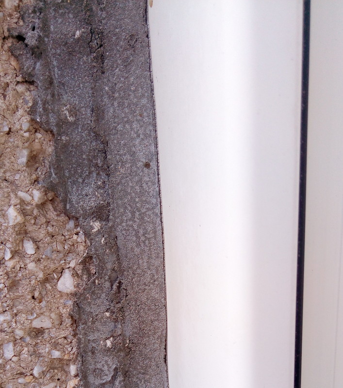

        Че ПВЦ изделията имат определено линейно разширение - имат. Че при тъмните е повече - повече е. Ама ще да има нещо гнило в Англия, за да ви зяпа толкова.
        Ей ти ПВЦ дограма, поставена преди 16-17 години на фасада с южно изложение (т.е. когато има слънце се опича хубаво). Отвън е замазано по най-елементарния начин - с теракол. Никакви глезотии като лайсни и т.п.
        Натиснете снимката за да я уголемите  Име:PHOTO_20210122_145837.jpg Прегледи:0 Размер:162.2 КБ ID:6698688
        Зимата е падало до под -20* Лятото - до 30+ на сянка, а до колко се нагрява на слънце не съм мерил.

          Вярвам ти, аз просто не знам защо така се получава при нас, до сега не съм бил в къща където дограмата да не е напукала всички ъгли където ПВЦрамката контактува със стена/таван(мазилката).

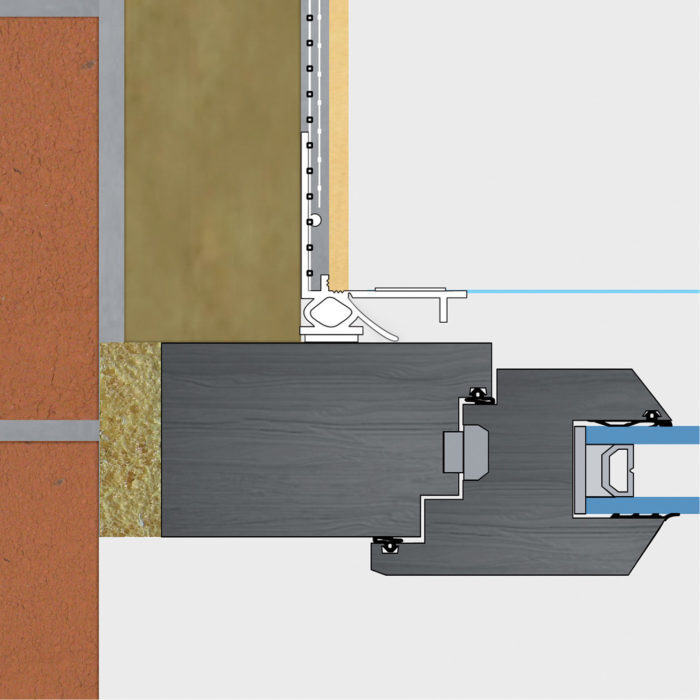

          Има хитрости които видях да правят, да оставят луфт между мазилката и ПВЦто и там пълнят щедро със силикон, така изкарва в пъти повече докато се одърви силикона и после пак луфт, мухъл и т.н.
          Аз гледах как на север и в Канада слагат една самозалепяща лента от нещо като неопрен, увеличаваща размера си около 8-10 пъти, това вместо пяна. В Англия не можах да намеря такава лента обаче, инак това ми беше идеята да сложа.
          Сега като гледам внимателно твоята снимка, може би и да има дилатация на рамката то тя се движи без да напука теракола защото не залепва за него, при мен мазилката е Церезит нещо си, което лепне и после няма сваляне.

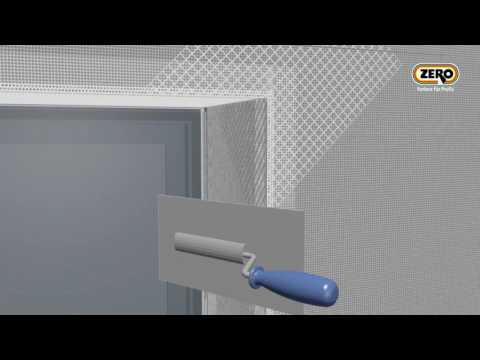

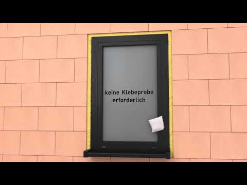

        Малко видео материал :
        И още по-добро :

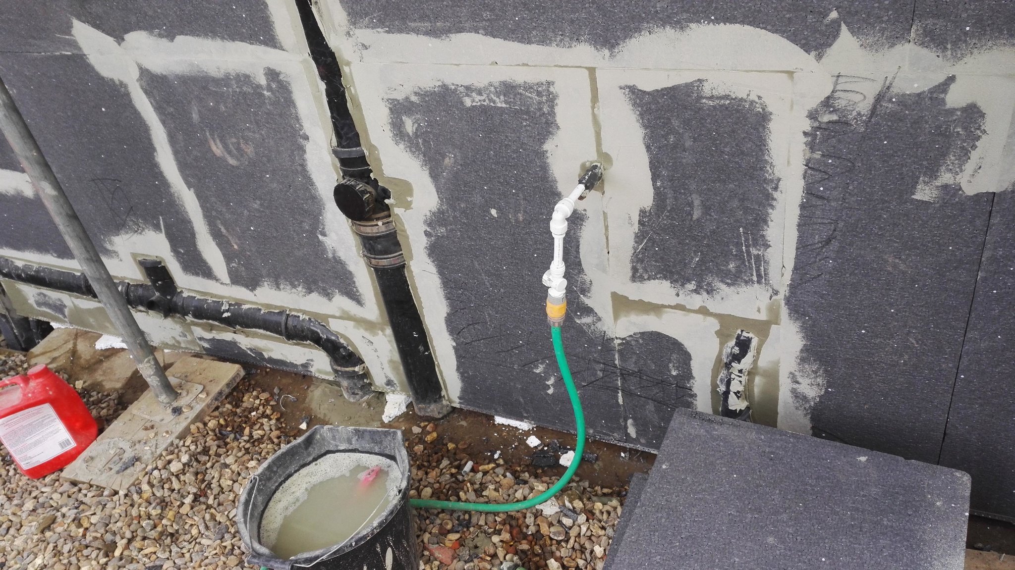

          Не ми се започва нова тема, искам да продължа в тази тема следващите етапи от ремонта и подобренията на къщата в Англия.
          Мисля да сложа фасадна изолация на къщата, 100мм XPS, но този път бих желал да се поуча от грешките си с гаража (за, който беше темата).
          Сменнихме дограмите навсякъде по къщата като този път се ползваше щедро силикон при връзката дограма/пвц/стена и т.н.
          Искам първо да подбера удачна термоизолация с оглед на качество, удобство за работа и не на последно място цени...
          За лепила, мазилки, мрежички, крепежи и т.н. ако мога пак ще се доверя на Церезит, за момента съм супер доволен - гаража го подпрях с камиона и дори не се огъна, камо ли да се отчупи фасадната изолация.
          Сложнотиите идват от няколко неща, снимки ще пускам после, но набързо както следва:

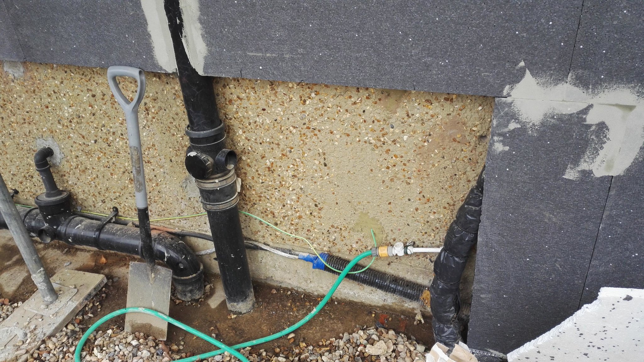

          1. Имам множество 110мм фекални тръби и 40мм тръби за мръсна вода + няколко тръби събиращи водата от улуците, всички трябва/мисля да преместя/отдалеча от стената посредством дебели/здрави шпилки от неръждавейка + анкер/дюбел. Тръбите са повечето чугун, който трябва да огранича максимално и посредством адаптери да свържа с новите пвц тръби на 110мм. Идеята е всичко да продължи да си е грозно на вид по английски модел, но лесно за ремонт/подмяна/почистване при запушване и т.н.
          2. Трябва да разбия/изрежа един стар комин и да изравня нивото преди полагане на изолацията.
          3. Ще е голяма ебатория със скелето, и с полагане на изолация около портата, около покрива, около консерваторията и връзката със съседната къща на калкан.
          4. Има много кабели и ниско(комуникации) и високо волтови(230В), които трябва или да скрия и да предпазя под изолацията или да ги изведа извън изолацията както канализационните тръби.
          5. Изолацията искам да почне максимално ниско от земята но тук има едни 30-40-50см като партерно пространство за вентилация, още не съм решил дали да изолирам и да оставя вентилационни отвори или да не го пипам и да почна изолацията от него, малко тъпо ми се струва последното и ще трябва да го обмисля.
          6. Най-голяма ми грешка с гаража беше липса на добра термоизолация на пода и на покрива, тук искам това да се избегне максимално.
          7. Още не съм се спрял на технология на полагане на XPS за условията в Англия, Сашо говореше за една топка в средата на плочата изолация и после рамка от пяна по ъглите, но каква пяна, колко дебела, и т.н.

          Алекс,
          Жив и здрав да си за тия видеота и съвети.
          Би ли могъл да ми кажеш как се казват на немски тези материали за да ги потърся в магазините тук и ако ги няма ще отскоча до Бон да ги закупя?
          Предварително блгодаря!
          Бъдете живи и здрави!
          • alexalex69
            alexalex69 коментира
            Довечера че съм на трАстиката ...
          • alexalex69
            Припомних си клиповете и не виждам причина да ги купуваш от ДЕ и да ги транспортираш до у вас ..... Няма нищо особенно и специфично .... Всяка достатъчно реномирана фирма за сухи строителни смеси , има цялостна система за топлоизориране . Нямам обаче никакво понятие кой фирми са сред водещите на острова . Ако искаш пусни линкове да погледна и мога да те консултирам за подробностите .

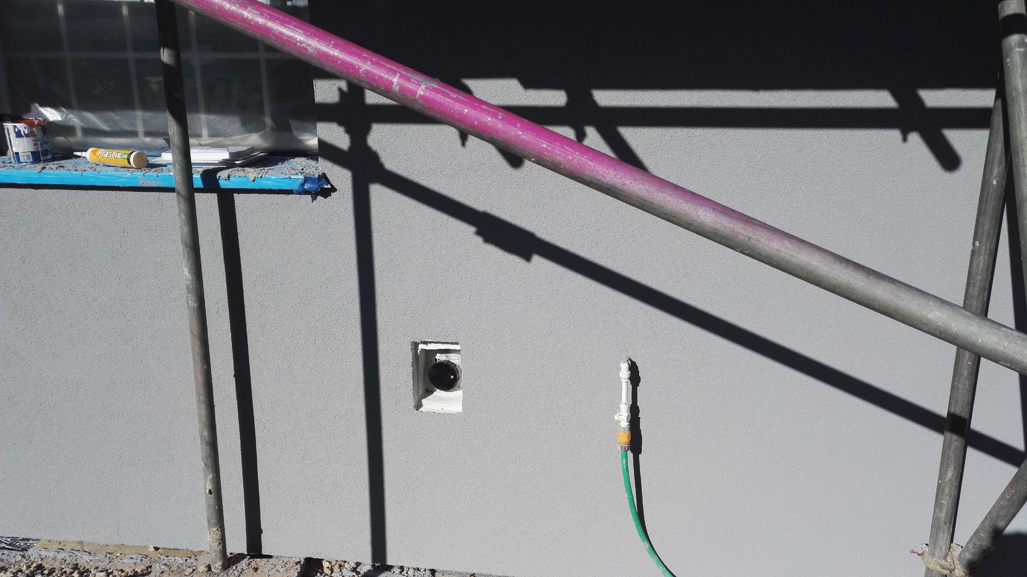

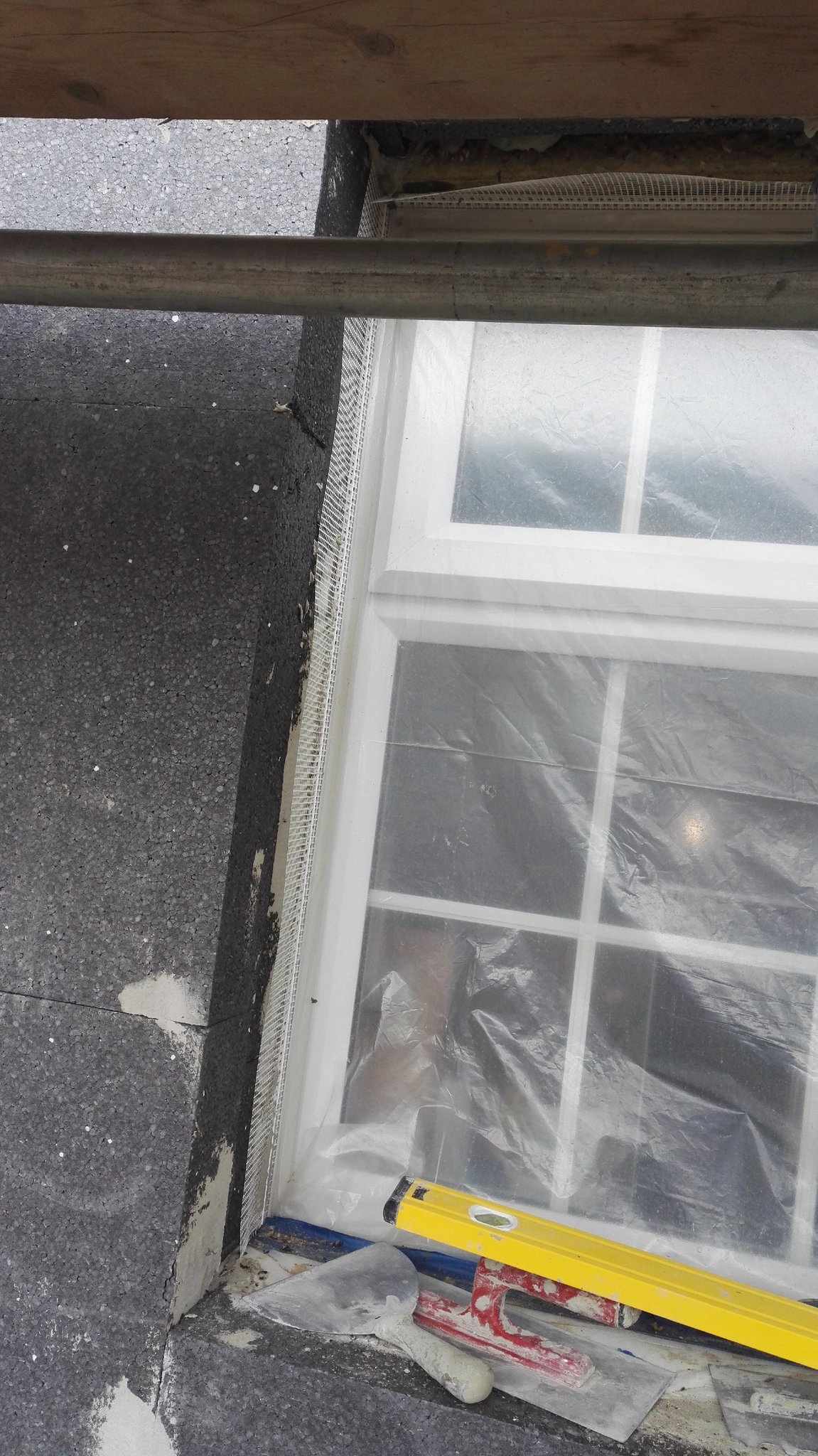

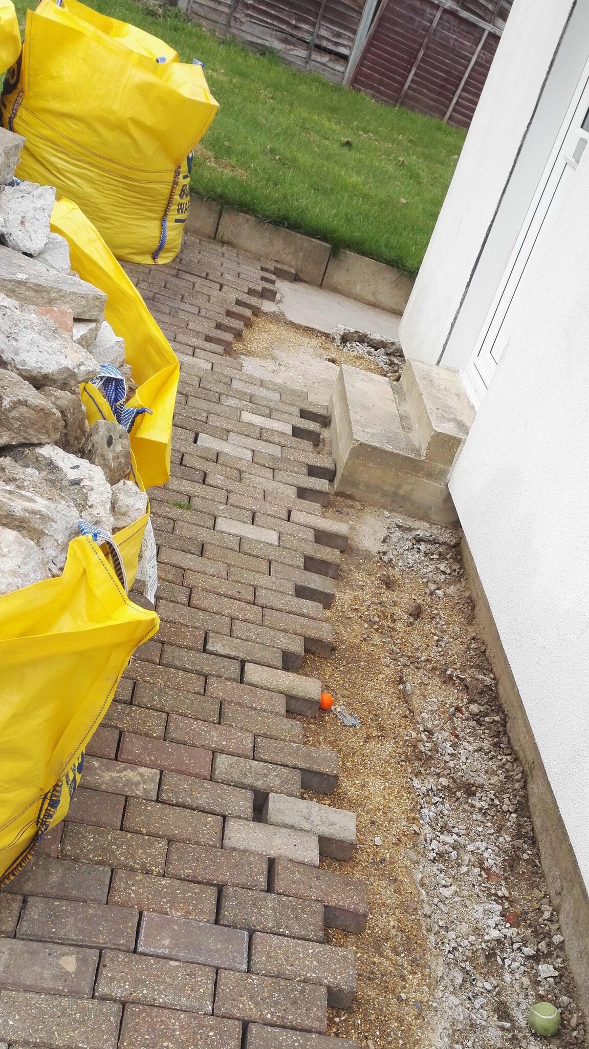

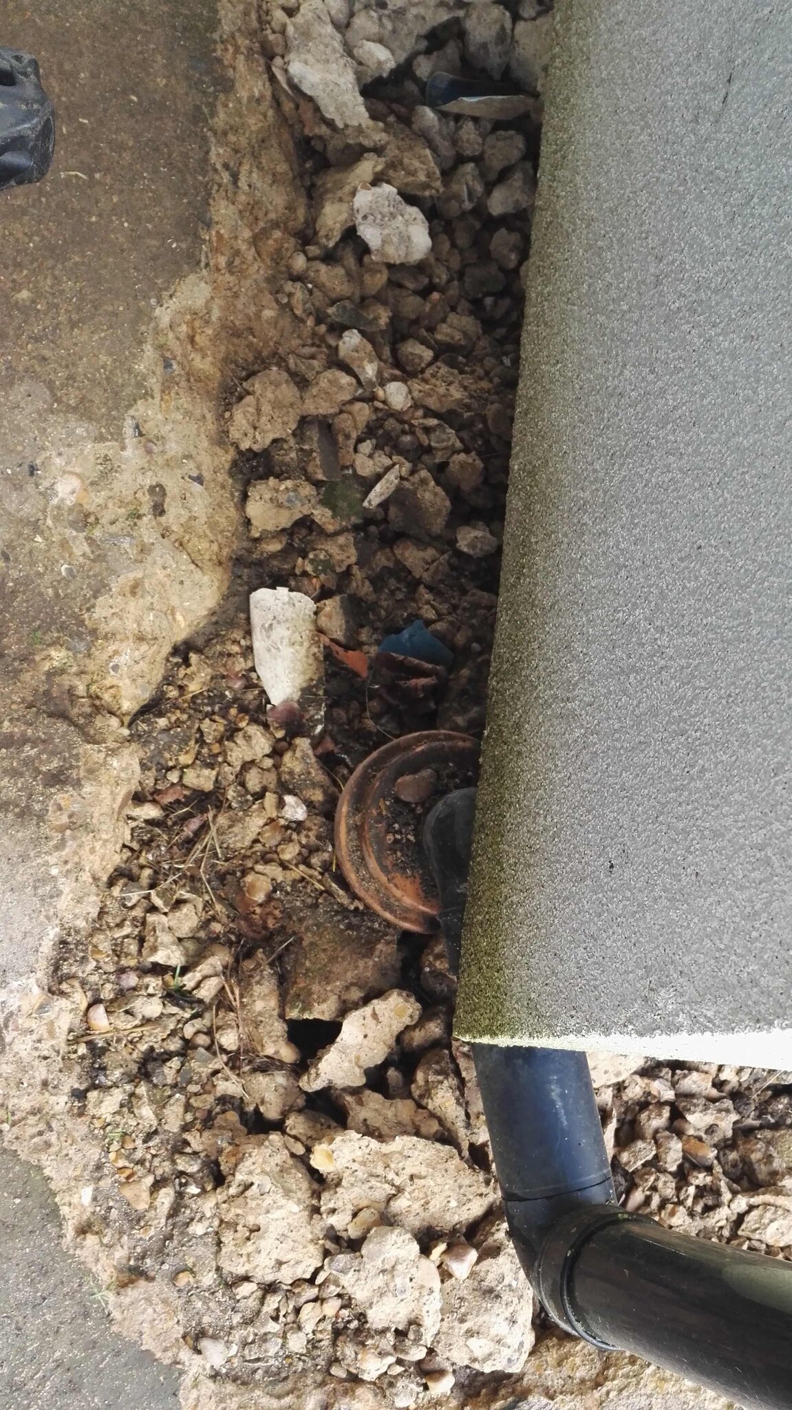

            Малко напредък.
Име:2022-06-13 308.08.32.jpg
Прегледи:462
Име:2022-05-25 308.24.09.jpg
Прегледи:500
Име:2022-05-19 315.29.19.jpg
Прегледи:473
Име:2022-05-26 309.00.27.jpg
Прегледи:476
Име:2022-05-18 318.30.32.jpg
Прегледи:481

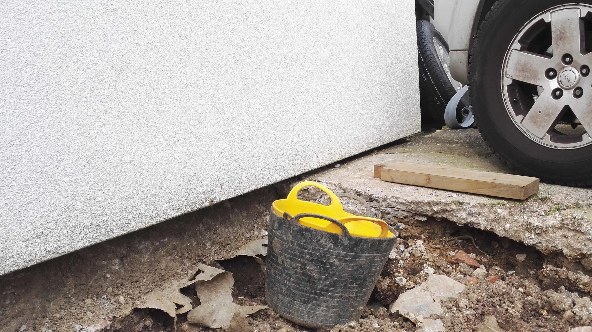

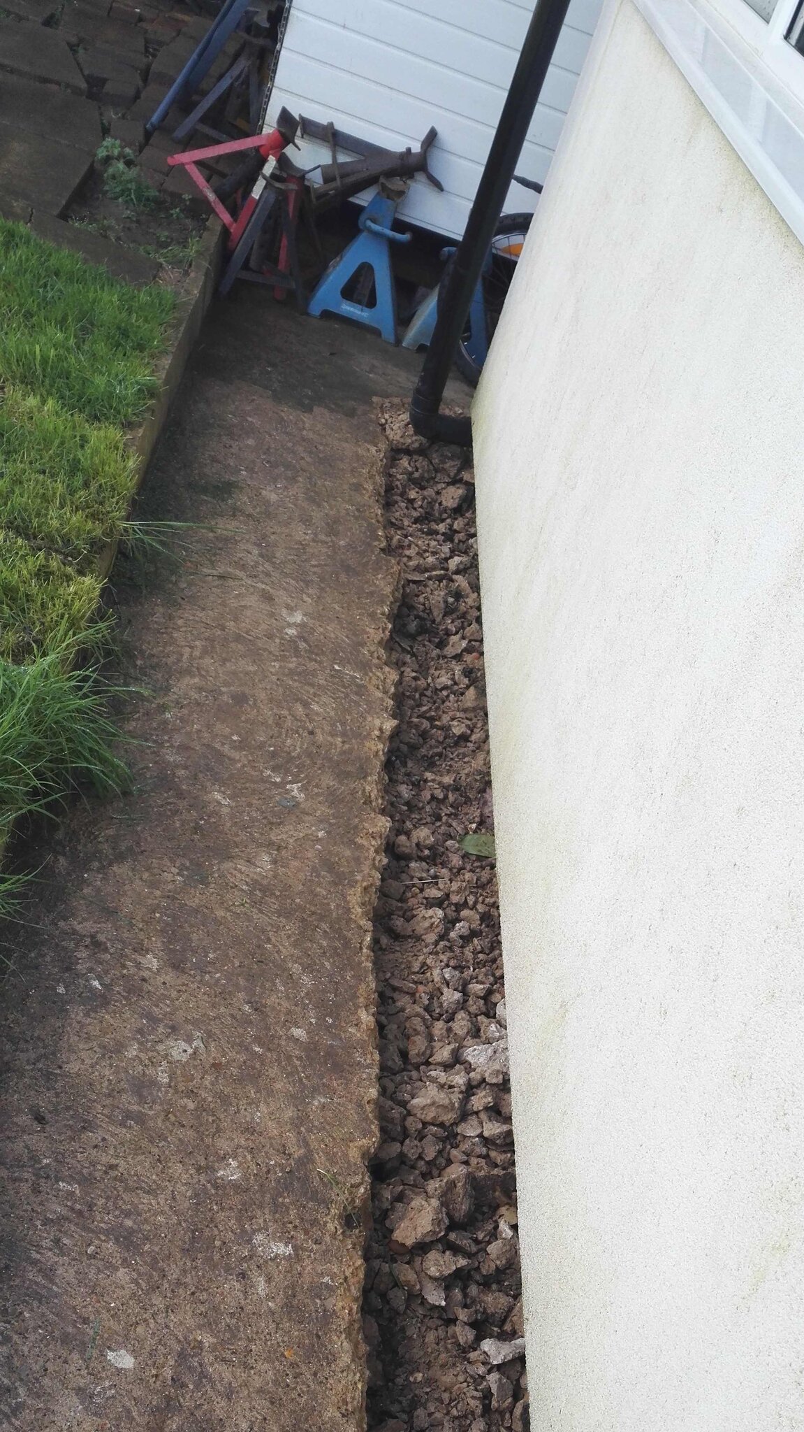

              В момента съм на етап обмисляне на най-важните, най-значителните подобрения/поправки на грешки, които трябва да направя за да направя гаража много по-комфортен и по-евтин за подръжка и отопление/охлаждане/обезвлажняване.
              Искам да започна с хидроизолацията на основите и плочата под пода + дренаж.
              Убеден съм, както ти и други ми намеквахте, че основата и плочата ще ми докарат много влага и студ, това вече е доказан факт, сега искам да коригирам до колкото мога в разумни граници с разумни методи ситуацията.

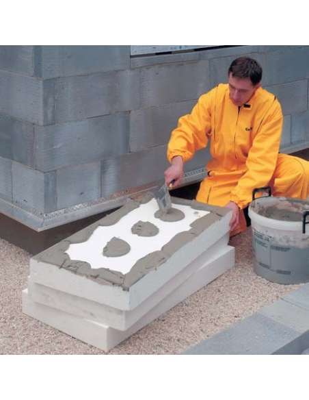

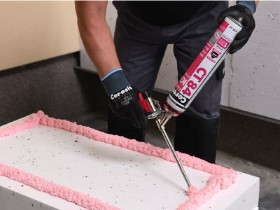

                1. Фасадна изолация 15см графитен ИПиЕс - неправилно поставена, предпазваща предимно от уроки и силното слънце лятото и до там, хайде да не е капо може би някакви полезни градусчета Целзий термоизолация зимата и до там. Около 4-5 000 паунда похарчени на халост заради непознаване на правилните (реалните) технологии на поставяне на фасадна изолация.
                  П.П. Това в едно изречение казва, че когато се лепи ИПС/ЕксПиЕс с лепило се маже цялата периферия, целия периметър на изолационния панел, слагат се няколко топки около средата и всичко това се лепи на грундираната стена.
                  Натиснете снимката за да я уголемите  Име:ct-87-white-adhesive-and-reinforcing-mortar-epswool-2-in-1-773000446.jpeg Прегледи:0 Размер:21.8 КБ ID:6901342
                  Натиснете снимката за да я уголемите  Име:Ceresit-CT84-photo-scope-of-use-1-size-1280x960-2872544232.jpeg Прегледи:0 Размер:20.3 КБ ID:6901343

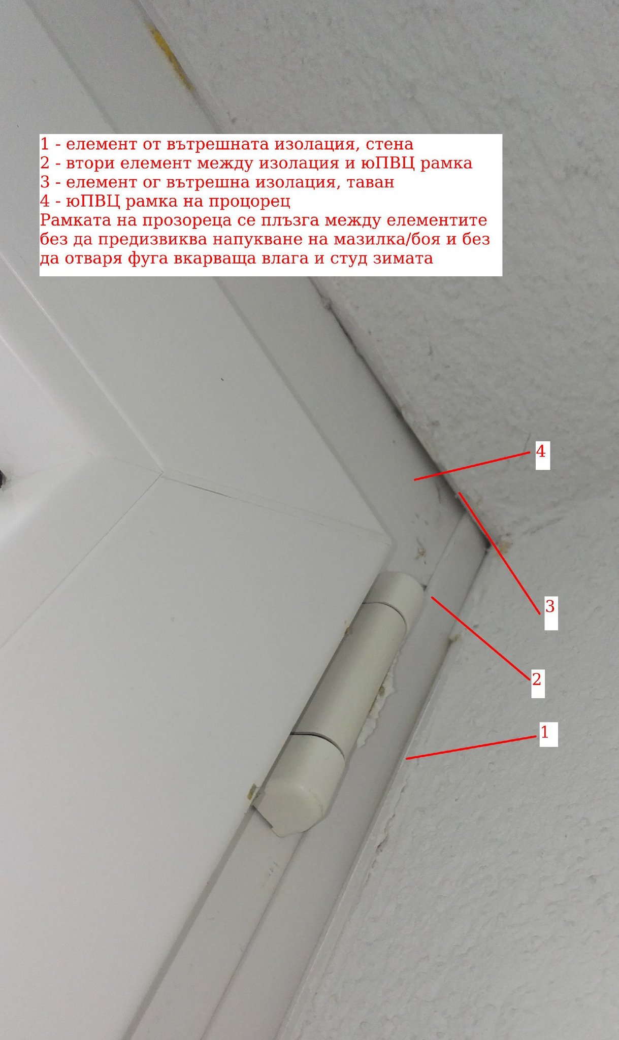

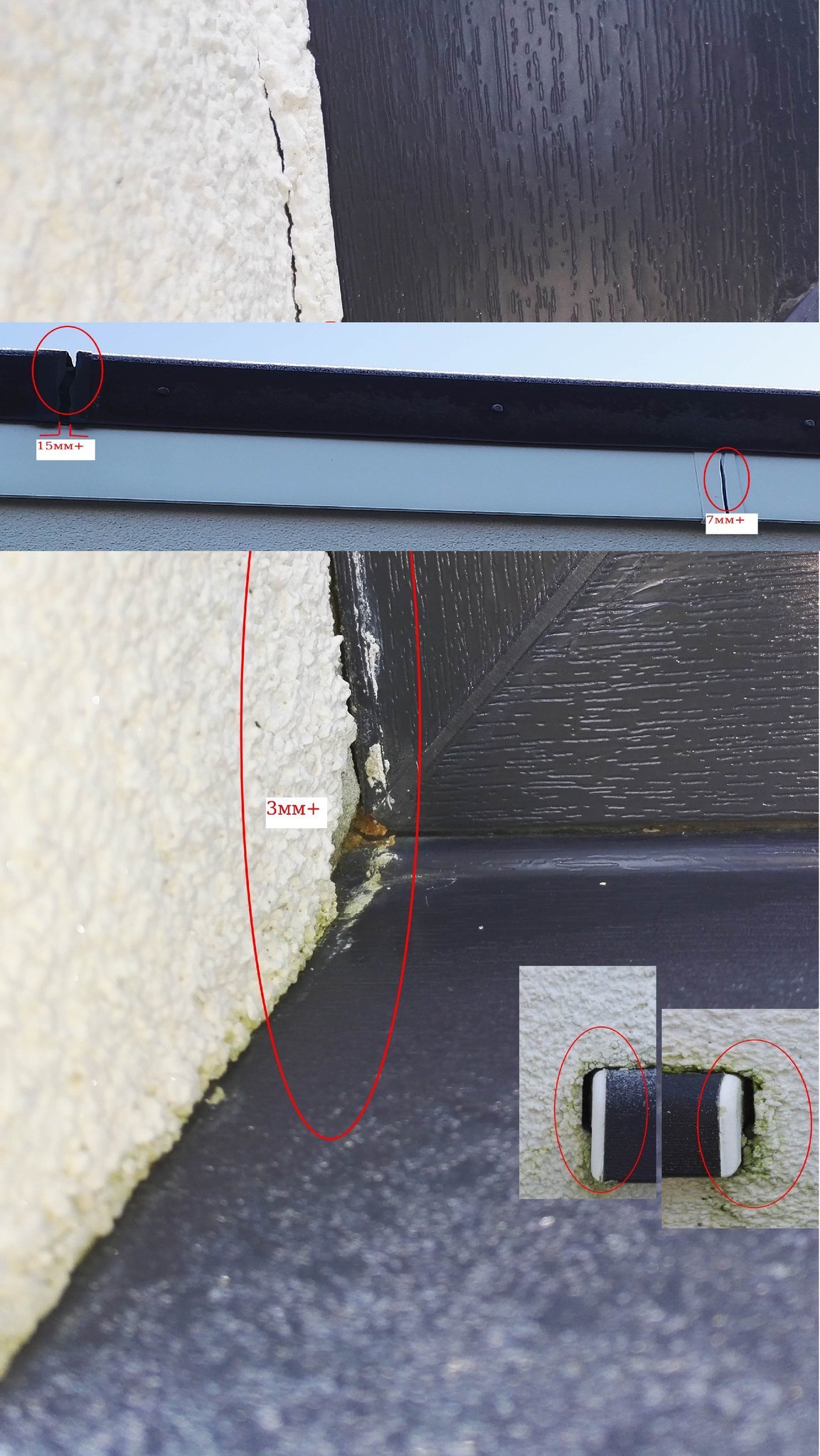

                2. Фасции/лайсни или както се наричат на Български тия пластмаси, които сложихме на периферията на покрива върху гуменото покритите. Тия пласмаси се фиксират с пирони, което направихме обаче съединяване по дължина става с едни скоби пак от същия материал, скоби/връзки, които моя строител залепи с лепило за ПВЦ, резулатата е всички се строшиха заради температурните линейни разширения. ПВЦ и юПВЦ са материали с ОГРОМНО линейно разширение, факт, който аз не знаех и не отчитах.
                  Грешката е, че се опитвахме да фиксираме неподвижно компоненти, които се движат поне дв пъти дневно, денем и нощем, а зиме и лете движението е над 2-3мм на линеен метър!
                1. Масово в ъглите където юПВЦ прозорец се събира със стена(гипскартон и мазилка + боя) има пукнатини, отново предизвикани от линейното разширение на всички ПВЦ елементи, в студ и жега тия неща се движат като живи, на 6 метра разликата(температурно линейно разширение) е повече от 1-2см.
                1. От вън, където фасадно покритие среща рамката на юПВЦ прозорците, също имам грозни пукнатини, отново заради линейното разширение, покритието се пука, пада и се оголва до изолация, тъпо, силикон като временно и спешно лечение.
                  Ето го решението - Натиснете снимката за да я уголемите  Име:LS2_FLEX-06_pouziti-700x700.jpg Прегледи:0 Размер:48.9 КБ ID:6901344

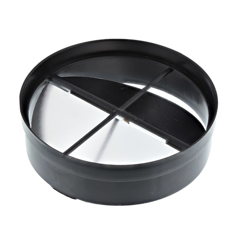

                1. Имам две дупки по 160 или 130мм , едната в банята за вентилатор другата в кухнята за абсорбатор. Дупки от където ми влиза студ, влага и ми бяга топлината и за десерт всяка буря клапите тракат зверски от вятъра, става течение и шанса да се спи е минимален при силен вятър. Правилното решение е с добри клапи, добри вентилатори, може би ел-механични клапи не гравитационни псевдоподобия на клапи а особено е зле ако електричара или строителя не сложат дори и гравитационните клапи щото било трудно или им пречели
                1. И това се оказа лесно поправимо - Натиснете снимката за да я уголемите  Име:shpsybl5637844018177812566-1992091517.jpeg Прегледи:0 Размер:51.6 КБ ID:6901345
                  Обаче за да е всичко идеално, се прави още един отвор, примерно ако е 120мм вентилатора на банята и кухнята, се прави 150/160мм отвор наблизо като клапата е в обратна посока, идеята е когато се включи вентилатора на банята и/или на кухнята при готвене, допълнителния отвор 150мм с наобратно поставена клапа ще вкарва свеж въздух, инак става вакуум и вентилаторите фучат, а не смучат и не извеждат мокрия/мръсен въздух.

                  Тази зима имаше огромни валежи и ясно си проличаха проблемите с моите недвижимости в дъждоландия.
                  1. Повърхностни води, на места на двора и на паркинга локви, около гаража и около къщата локви.
                  2. Водостоците са се отичали някога в попивна/и яма/и, чиято ефективност вече е отминала и дъжда просто се налива в земята и допълнително влошава ситуацията с локвите.
                  3. Денивелацията на терена е в мой ушърб, водата от двора се отича към по-ниския гараж и към най-ниската къща, където следва надигане на ламинати, миризми на влага и над 75% влажност вътре в помещенията, което си е прецедент, особено за къщата където никога не бях виждал над 50%.
                  4. Стените и на къщата и на гаража имат контакт с почвата, която в 99% от времето през годината е мокра кал, гаража е особено зле, видно е на снимките.
                  Започнах подготовка за полагане на нови отводнителни тръби за водостоците на гаража и къщата, водата ще отива пасивно и гравитачно в градската мрежа.
                  Мисля за дренажни канали за хващане и отвеждане на повърхностните води при силни валежи, отново ще се зауства в градската мрежа.
                  Мисля около къщата и гаража да махна почвата, да сложа хидроизолация и после декоративна баластра, може би и някаква термоизолация без никакво лепене и пробиване, това е в процес на обмисляне на варианти и опции.
                  Приемам детайлни и подробни съвети, линкове, препратки към снимки, документи, видеота или телефонни консултации.
                  Благодаря предварително!
                  Натиснете снимката за да я уголемите  Име:2024-02-24 14.гдфгдфггдф28.04.jpg Прегледи:0 Размер:532.4 КБ ID:6959099
                  Натиснете снимката за да я уголемите  Име:2024-02-24 14.2фдсфдсфдс8.13.jpg Прегледи:0 Размер:640.6 КБ ID:6959100
                  Натиснете снимката за да я уголемите  Име:2024-03-09 15дфсфдсф.53.52.jpg Прегледи:0 Размер:694.6 КБ ID:6959101
                  Натиснете снимката за да я уголемите  Име:2024-03-09 15.асдасд54.28.jpg Прегледи:0 Размер:701.0 КБ ID:6959102
