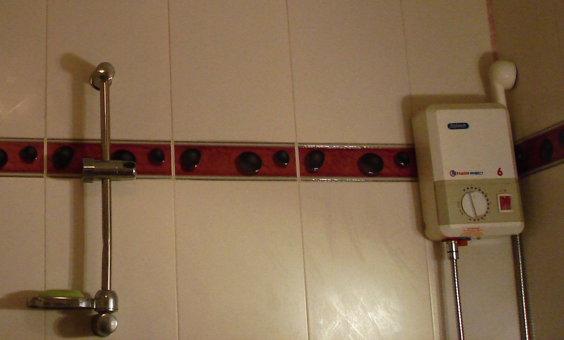

    При основен ремонт на банята прекарах 2.5кв.мм кабел под плочките до мястото за къпане, където монтирах допълнителен 6 киловатов бойлер. Допълнителен водопровод не съм му прекарвал. Когато трябва да се ползва, развивам слушалката на основния душ и шлауха го връзвам на входа на бойлера. 2.5кв.мм кабел издържа безгрижно без изобщо да загрява.
    Къпането с 6 киловатов проточен бойлер не е върха на комфорта. Струята е слаба, а температурата е по-скоро хладка. Става за зор-заман и определено е много по-комфортно от кофа с вода и бързовар и да се поливаш с канче.
    П.П. На друго място ползвам 8-киловатовия вариант и той ми е напълно достатъчен като дебит на струята и температура.
