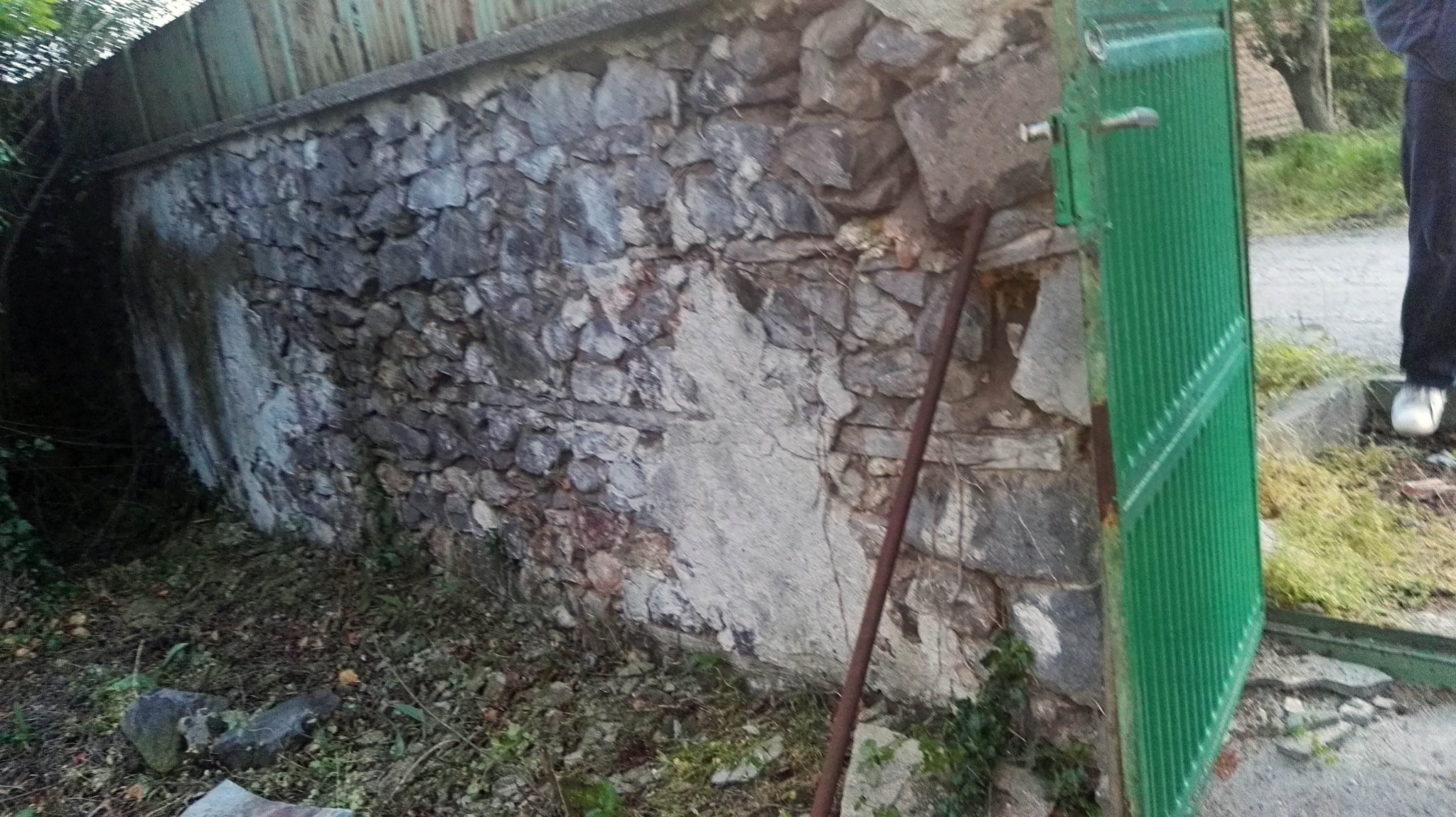

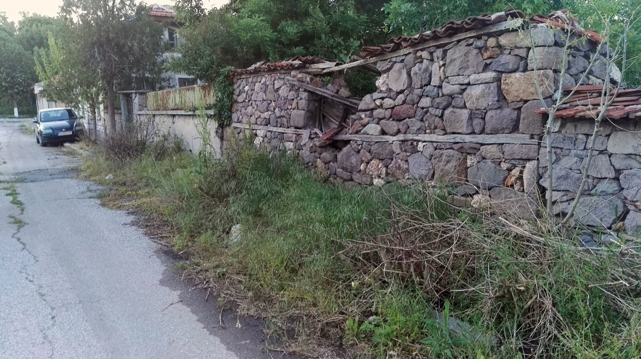

    Заел съм се да разчиствам и облагородявам къщата на село. Викнах си багер, трактор с ремарке, хванах си един помощник, свършихме чудна работа с изчистването на едни паднали пристройки. Остана и още една, но нейното разчистване е пряко свързано с изграждането на нова ограда. Намерих си един майстор, той ми обяви една цена, която обаче значително надхвърля и най-смелите ми прогнози... но не можах нищо да кажа, тъй като съм много зле ориентиран в сметките по такива дейности. Затова ми е необходима помощ за тях-колко приблизително бетон и арматура ще ми трябва, колко горе долу излиза кофража, после колоните и така нататък...

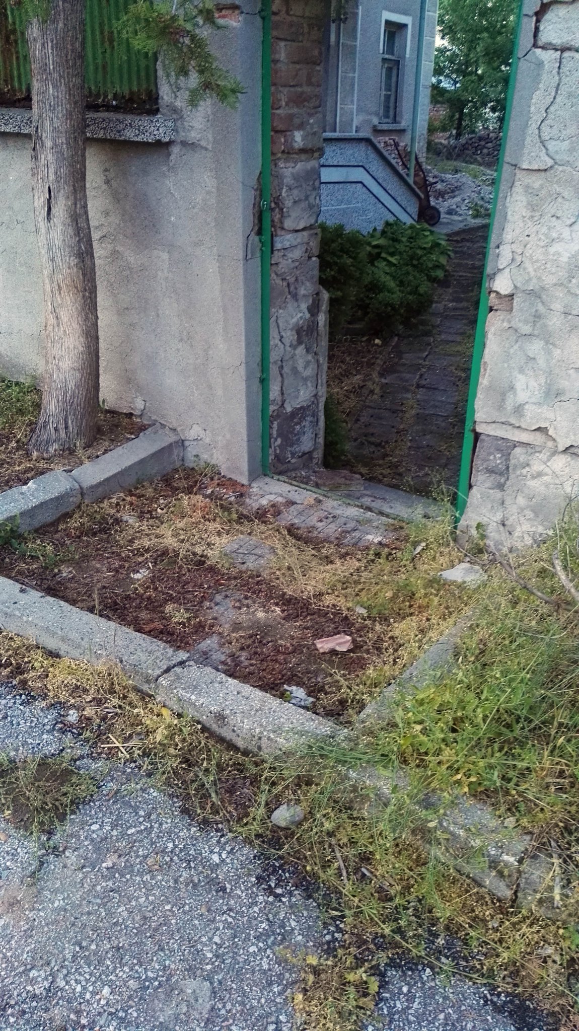

    Иска ми се да бъде с готовите бетонни блокчета за огради, основата да е стабилна-бетон, отпред да има плочки и дръвчета.Дължината е 18 метра, има разлика в нивата на улица и двор от около 50 сантиметра, колко широка ще е оградата, не знам, но не повече от необходимото. Има да се направи и една малка декоративна оградка навътре, с дължина около 6-7 метра, тъй като на това място сега седят останките на срутил се обор (дам му викат в нашия край) и реално той ни разделя с комшията, който е роднина. Само колко е широк тротоара забравих да измеря, но да речем е метър и двадесет-тридесет. Височината на оградата трябва да е два метра. Сегашната е толкова и съм свикнал да не виждам улицата и улицата да не ме вижда.
    Местоположението е село Горски извор, близо до Хасково и Димитровград-на по около 15-16 км и от двете. Багера е 40 лв на час, за сравнение го давам.
    Аз това което мога да направя е да плащам и да казвам какво искам, мен в строителните дейности ме няма, мога само да заварявам и вратичката вече съм си я направил. Няма от кого да взема назаем кофражи.Цената за труда вече ми я казаха-2000 лв, но за материалите майстора не можа да ми каже нищо конкретно, освен, че ще е повече от труда.
    Моите представи бяха за 2000 лв да стане всичко, но... искам да знам кой е по-близо до истината от двама ни.

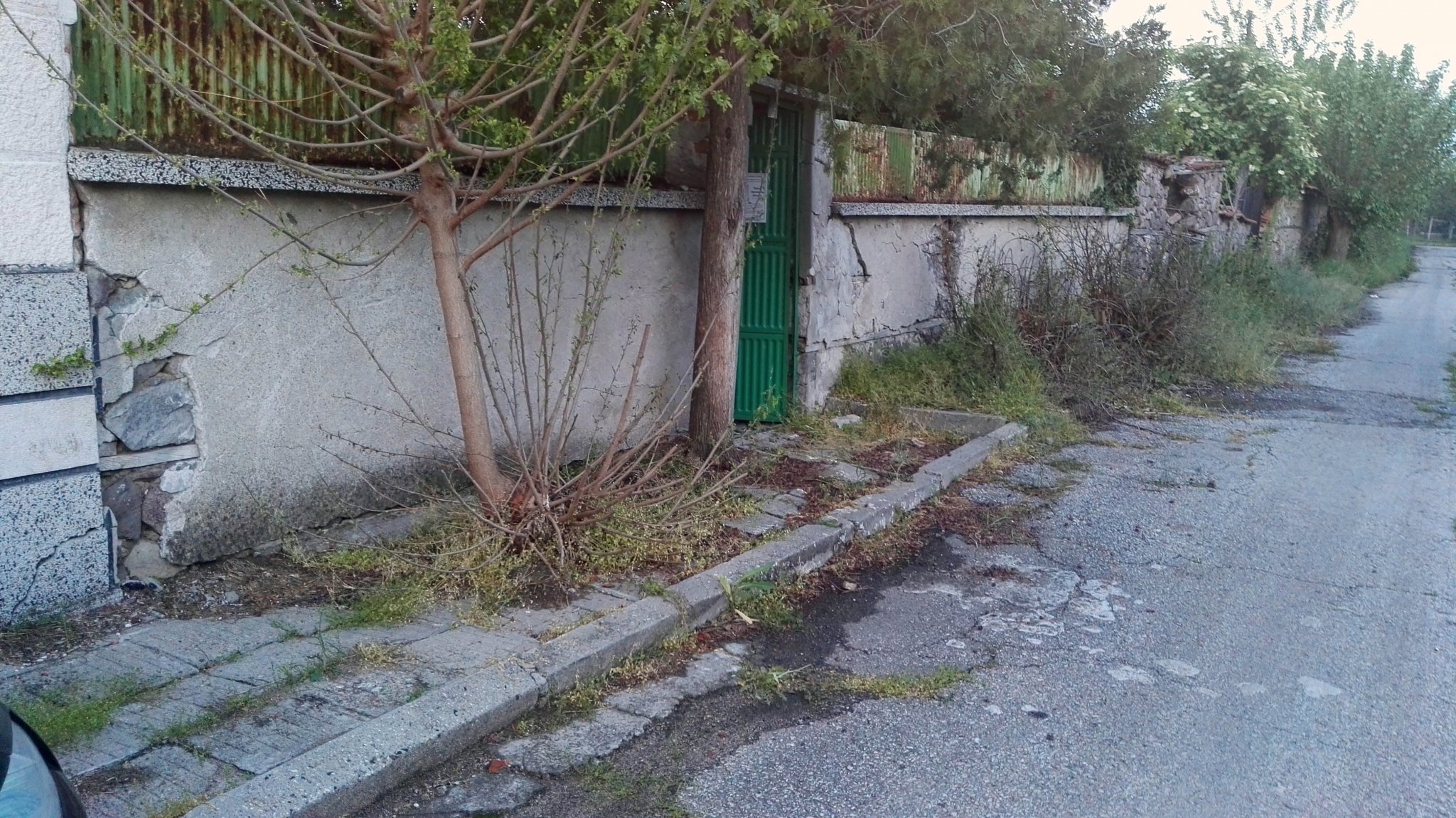

            Миналата година 15 метра ограда,със основа около 40 см.бетонен пояс около 50 см.и 2.20 нагоре бетонни тухли.Общата височина от двора дойде към 2.70 метра.
            Със арматурата цимент и пясъка и транспорта ,и без труд ми дойде към 600 лв.
            Кофражните дъски и платна са си мои.
            Бетона и бордюрите са отделна сметка.
            После правих още 30 метра,но тя е друг тип от твоята и да ти кажа цена,няма връзка.
            Транспорта,труда вкл.бъркането на цимента е от мен.Много труд.
            Зад леката кола се вижда,още няма бетонна шапка.
            Това е другата
            Последно редактирано от Roninn; 08-05-17, 00:02.

                Грешно се изразих, бордюрите и бетона и арматурата на земята,не са в тези 600 лв.за оградата.
                Настилката е 15 метра дълга,3.60 метра широчина ,нещо към 4 кубика бетон по 90 лв. Това е единственият път в който ползвах бетонобъркач,ако сам бърках бетона,трябваше да го правя на карета,което не исках,просто няма как ние за 2-3 часа на ръка да забъркваме такова количество бетон.
                Арматура за настилката ползвах каквото ми е останало,имаше армирани пръчки,метални поцинковани скари от каси за бира и лимонада,водопроводни тръби,стоманена тел ф4.общо взето вместо да ги карам за скрап,ги вложих ги там.
                Общината спечели по някаква евро програма пълно обновяване на централния площад и старите плочки и бордюри,бяха свободно раздадени на жителите,имам към 1000 плочки и стотина бордюра,та и тях не съм плащал.На втората снимка се виждат и чакат ред,тях ще ги редя вън зад къщата.

                          Няма ли някой, който да зида камъни в това село? Когато става въпрос за каменна зидария добиването и транспорта на камъните е скъпата част. Тук транспорт няма, нужна е основа от армиран бетон и презиждане на този красив някога зид, а тротоара и плочките са друг проект. Някъде четох за цена на труда за каменна зидария 100 лева на кубичен метър, но сигурно и това подлежи на договорка.
