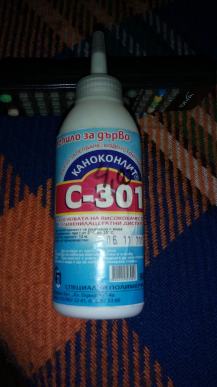

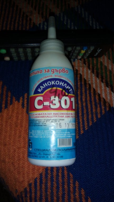

                Имам и нашенски осигурител за резби, който е перфектен като работа и цена, и е производство на "Специални полимери", които правят и "Каноконлит" от "онова време".
                Ползвам и тяхно лепило С-301, което също ми харесва.
                На водна основа е, та си го доливам с вода да не се одърви.
                Ето снимки, а има и срок на годност, но за него нямам представа до кога ще работи. Ползвам го за дърво.
                Пише: Срок на годност 12м.
                Дата на производство: 06 11 2013г.
                ... но едвам успях да кача само тази снимка !

                    От: Лепило за метал
                    Хайманата, горовим за анаеробни лепила/осигурители, или поне аз така разбрах.
                    C-301 е наследникът на така популярното в миналото (пък и не само) C-200, и няма абсолютно никакви допирни точки с темата. От тази гртупа лепила има сигурно повече разнообразие отколкото при анаеробните, като тръгнеш от монтажни, през такъва за плочки, за дърво, та стигнеш до лазурни лакове и бои на водна основа. С гъстота от такава като на прясно мляко, до такава като гъста паста за зъби.
                      От: Лепило за метал
                      Това беше лирично отклонение, че С-301 ми е под ръка, а в същата опаковка имам техен осигурител за резби, който е анаеробен, и който взех преди 6-7-8г., но не мога да го щракна в момента, щото е в гаража.
                      Та снимката е ей така, илюстративно, че хората обичат картинки, да се движи Форума.
