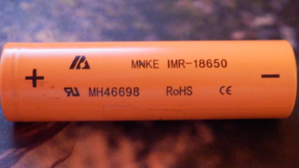

                            Имам лидълски винтоверт от2011г 18в 1,5ач,с такива батерий.Зарядното е бързо 1ч.
                            Резервната батерия е 40 лв,обаче не знам дали е със същите елементи.
