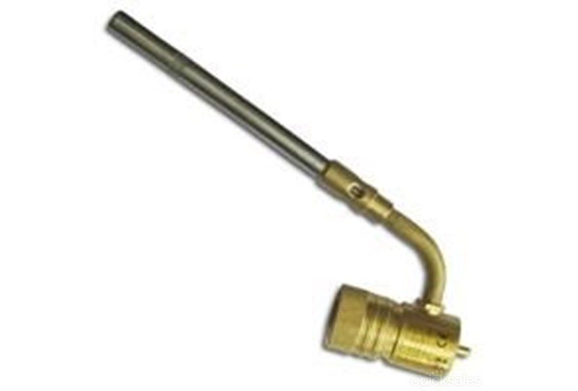

    Джобна горелка с флакони MAPP няма ли да ти е по-удобна при инцидентно ползване?
    Един флакон кара доста време, не мъкнеш "устройство", не му трябва ток, химикали и т.н.
    Пламъка е 2400-2500C

        Ми не знам, колко време работи с заредени флакони. Като пълноправен оксижен ли е, температурата ми се вижда ОК. Два флакона ли се ползват, един с пробан бутан а другия? Конкретно сега ми трябва да запоя медни тръби да кажем Ф25. Ти работил ли си с такова?

          Флакона е един за MAPP, температурата си е ОК, не съм срещнал припой който да не разтопи.
          Доста е икономичен, но пак си зависи от натоварването.

              Много повече от 20 стандартни спойки, даже при пълно натоварване с "газ до ламарината", което в повечето случаи не е нужно
              Аз ползвам горелката доста разнородно, за запояване, за разтопяване на метали и стъкло, за обгаряне на повърхности , за палене на BBQ /особено бърза и полезна /

                      Коле, не съм се разтърсвал за по-мощно /преносимо/. Аз не ги продавам, проЗт юзер съм .
                      Моята горелка е Supertorch /ESAB/ и като го купувах беше нещо около 25Е
                      Това е достатъчно мощно, нагрявал съм без проблем плътно желязо Ф60х100мм. до бледо жълто /като жълтък на нещастна кокошка/
