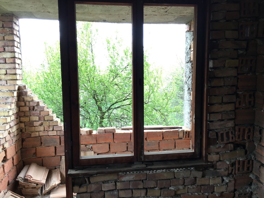

            И аз бях зинал да кажа нещо подобно, ама му видях снимките на колегата в една друга тема и за моя лаишки поглед това е всичко друго, но не и хубава зидария ...

                    Наистина, точно това е идеята и смисълът на гипскартона и подобни, но и зидарията ти не е най-доброто. Ако ще правиш изолация отвън, е по-добре отвътре да измажеш, търсените изолационни параметри, могат да се постигната с вариране в дебелината и типа външна изолация.

                        Като ги гледам тези напречни кухини,и аз мисля, че само предстенна обшивка от картон и вата няма да са достатъчни.Особено ако външната работа се забави по някакви причини. Вместо да се играе с частични кръпки, по -добре ще се получи един груб хастар отвътре, с добавка за водоплътност и после картона и ватата.
