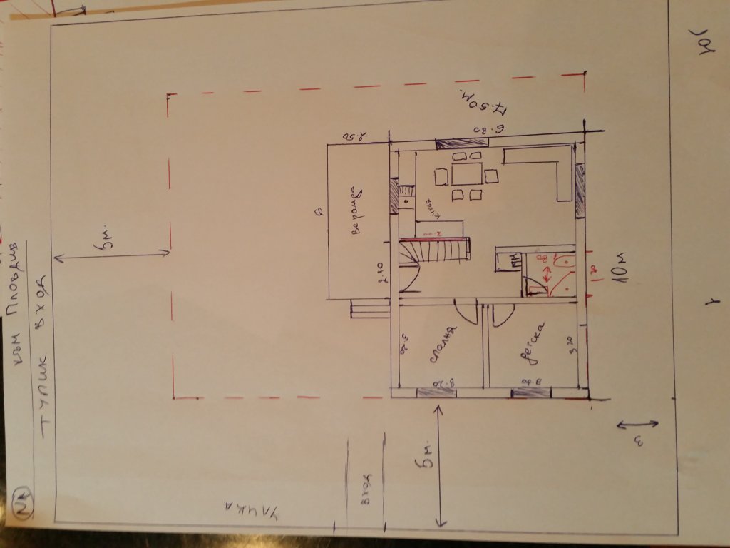

    Здравейте! С кое ще ми излезне по-евтино на едноетажна къща с двускатен използваем покрив - 75кв.м? Ако е бетонова плоча, колко ще ми струва бетона с арматурата? Също така и дървото. Къщата е 10 на 7.5м. По средата на къщата ще има носеща греда 10 метра. Дървото иска ли подръжка при положение, че отдолу ще е с гипсокартон?

    Ако дадете някакво чертежче, бих могъл да сметна някакви количества. В случая не бих се ръководил само по цената на плочата/гредореда, тъй като те рефлектират на цялата конструкция.
    П.П. 10 метра бетонна греда, трудно издържа и соб. си тегло.

      От: Гредоред или плоча

        И двете!!!Изливаш една колона в средата на хола с хубава стъпка и лееш плоча.После зидаш един метър тухли и праскаш един хубав чамов гредоред с хубава изолация!Ще имаш хубав втори етаж

          [QUOTE=dimitrova_k;2861956]Здравейте! С кое ще ми излезне по-евтино на едноетажна къща с двускатен използваем покрив - 75кв.м?
          -Имате ли проектирани конструктивни варианти ?
          Ако е бетонова плоча, колко ще ми струва бетона с арматурата? -Имате ли количествена сметка?
          Също така и дървото-също количествена сметка?.
          Къщата е 10 на 7.5м. По средата на къщата ще има носеща греда 10 метра-а за тази греда конструктивно решение и къде изобщо ще ляга тя и цялото ниво?.
          Дървото иска ли подръжка при положение, че отдолу ще е с гипсокартон?-Не , желателно е да се обработи антифунгицидно.[/QUOTE]
          С горните отговори искам да кажа , първо да се обърнете към конструктор , да си дефинирате личните предпочитания , като имате предвид ,че цената се разглежда като детайл на целият пакет - с изолации и финиши отгоре и отдолу.
          За момента не е коректно елементарно сравнение бетон-дърво.Най -просто -върху бетона има възможност за по -евтини финиши. Върху гредореда същата мисия ще стане по-скъпа.
