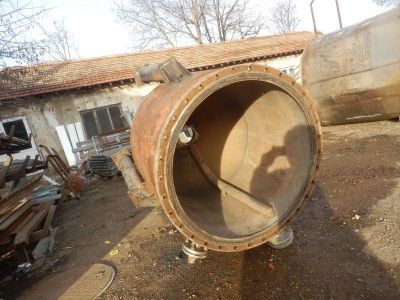

    гледам има и други заинтересовани от такава идея. Намислил съм /понеже имам подходящ съд/ да си направя вакуум дестилация на ракията. Цел - дестилация при по-ниска температура и получаване на по-качествен дестилат от казанджия - новобранец.
    Цялата работа се започна с въпроса може ли да се дестилира ракия на водна баня. Разучих - често се прави. После възникна въпроса може ли подгряването на водната баня да става с водогреен котел при нормално налягане и отворена система. Оказва се, че дестилацията протича докрай при достигане на 100 градуса температура в казана. Значи водната баня трябва да е малко по-гореща. Това е лесно достижима температура за затворена система с леко налягане. Обаче котела не е предвиден да работи при такава температура. Възможно решение - дестилация при нисък вакуум. При около четвърт от атмосферата водата ври при около 60 градуса. Не ми се търсят сега точните стойности, но си направих труда да ги проуча. Температура, идеална за водогреен котел. Ако е с пелетна горелка, подгряването дори ще може да се поддържа автоматично чрез обратна връзка с някой от параметрите на дестилата. Разпитах и за влиянието на вакуума върху качествата на дестилата, мненията еднозначно показват, че има смисъл. захванах се с изпълнението на идеята, пускам снимки на наличната екипировка
ID:6087656 Това е казана, неръждаем реактор от фармацията, с водна /парна/ риза до 16 бара, около 300 литра полезен обем.

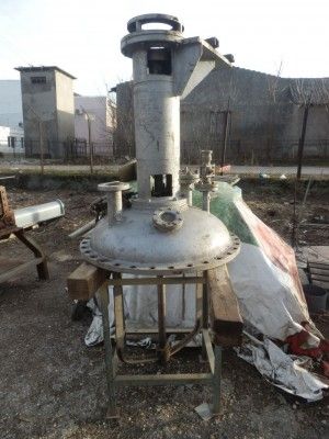

ID:6087658 Това му е капака, има трифазна бъркалка, две наблюдателни стъкла, промивна тръба и гърловина за зареждане на материала.

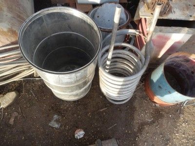

ID:6087663 За кондензатор си намерих съд, събран от казанчета на перални, както и готова серпентина от вторичните.

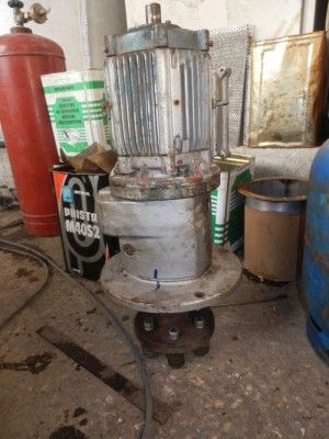

ID:6087664 Това е мотор-редуктора на бъркалката, вече реновиран старателно.

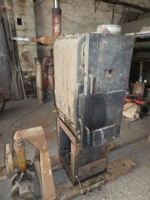

ID:6087667 А това е "Виадрус"-а, който подготвям за монтаж на пелетна горелка по инструкции на колегата от форума D-MAX. Не че ги спазих точно, но бяха много полезни.
    И така, чудото невиждано започна да се оформя полека - лека. Сега търся подходяща вакуум помпа.

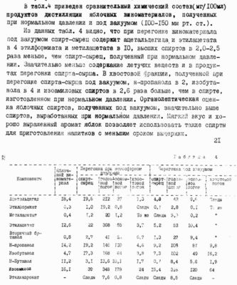

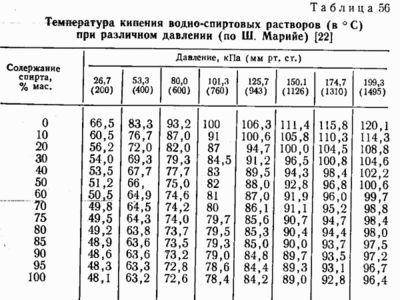

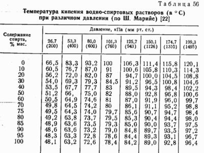

      Намерих какво са ми отговорили на питането любезни професионалисти от Ракията.com.
ID:5656561 Натиснете снимката за да я уголемите
      Нямам причини да се съмнявам в посочените данни, затова си мисля, че разлика в качеството трябва да има.

                          Определено не. 10 % спиртен р-р - 91 гр. т. на кипене. 0% спирт - 100 гр. т. на кипене. В този интервал на температурата някъде ще ловим патоките, а ако не вдигнем 100 градуса, с всеки градус под 100 в разтвора ще остава равновесната концентрация на спирт за съответната температура. А ние го искаме всичкия, значи варим до 100 градуса.
                          Още един проблем. Много от плодовите аромати са термолабилни и при варенето се разпадат термично, преди да преминат в дестилата. Губим нещо, но не знаем какво, докато не се пробва при ниска температура под вакуум. Умирам от любопитство да пробвам какво ще се получи при различните плодове.
