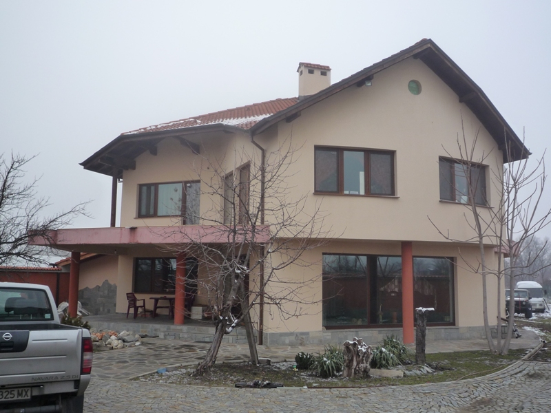

                              Като "драскач" това съм построил лично......без да отварям специална тема. Не тече, няма конденз, мухал, бабалюги. Може да се види по всяко време.
                              Това е "зимната градина", дето ми я прави твоя дърводелец вече 2 години..... с пари платени напред.
                              ....ако не виждате зимна градина то е само защото още не съм си прибрал парите.
