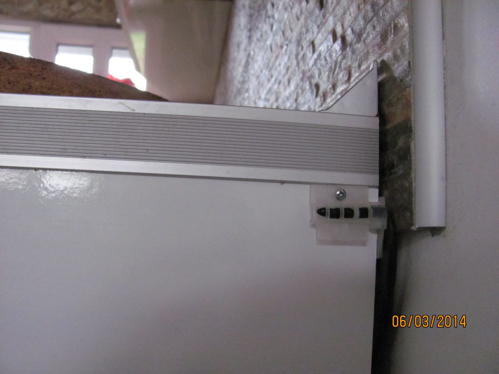

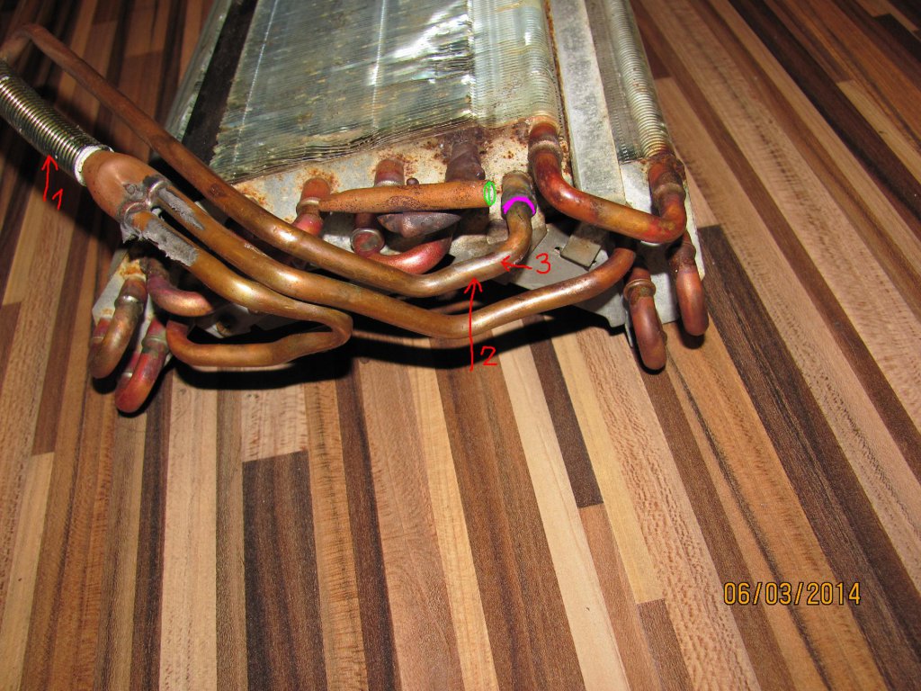

    Като за начало трябва да си набавим работещи вътрешни тела от конвекционални климатици (това е най трудната част). Аз след направени опити с няколко марки климатици препоръчвам да се използват тела от Мидея със завършващи букви на модела HR и HRN, просто Мидеите и тяхните производни работят най точно.Имам монтирана една Осака, но при нея вентилатора не спира при достигане на зададения градус, а започва да духа съвсем, съвсем леко.Единствения проблем с това тяло беше, че до като беше в спалнята(където до като спим съответно не се отваря врата примерно), ставаше много жега.Сега съм го монтирал на коридора и съм много доволен от него. След като телата са налични сваляме питата за да сменин тръбите с по дебели за да има по добра циркулация на водата. При повечето тела питата се сваля почти без проблем за 2-3 минутки. След като сме свалили питата се залавяме със смяната на тръбите. За идващата топла вода трябва да се сложи тръба 16 мм, а за излизащата студена е достатъчна и 12 мм.

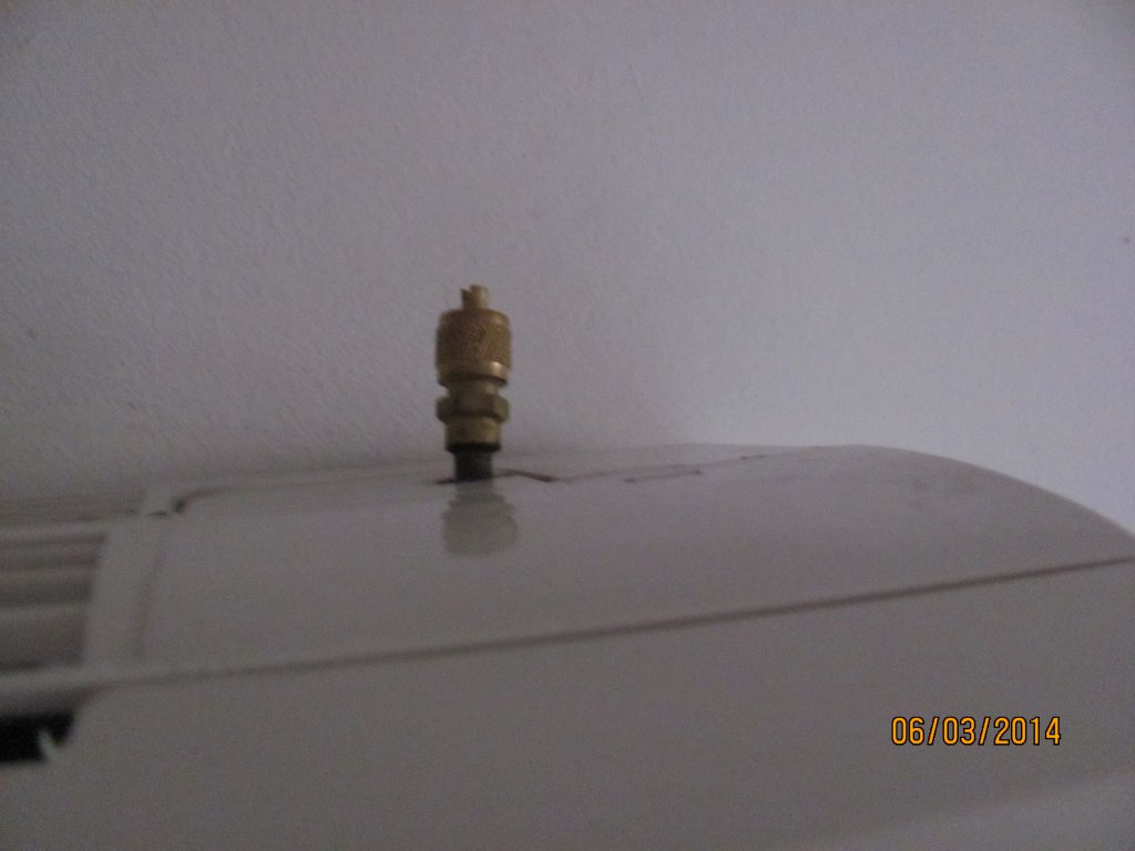

    На снимката с номер 1 е отбелязано къде най лесно може да се подмени тръбата на идващата топла вода. С номер 2 е тръбата на връщащата се студена вода.Тя трябва да се смени от лилавата черта.След като тръба 2 е вече подменена на нея трябва да се сложи обезвъздушителя.Той най лесно се прави от игличка за зареждане на климатик, като трябва да се запои горе-долу на мястото отбелязано с номер 3.
    Така изглежда игличката за зареждане която се използва за обезвъздушител.

    В тръбичката отбелязана със зелено на снимката влиза тръбния датчик, който мери температурата на фреона при климатика, а в нашия случай температурата на водата. При пуснат климатик този датчик включва вентилатора когато запалим котела и топлата вода тръгне по системата.Също този датчик изключва климатика когато котела изгасне и водата изстине за да не духа студено.Това е гарантирано само при МИдеята.
    Тук е мястото да спомена че при свързано такова тяло към системата на парното е добре помпата на котела да се постави на най висока степен.

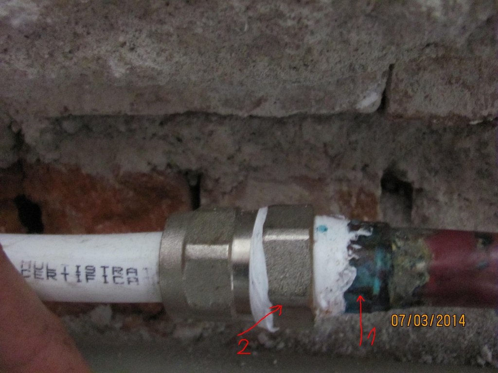

              Само един въпрос, как се връзват тръби към парното, с холендери или ... може ли една снимка?
              На медната тръба се запоява един преходник към 1/2 цола-номер 1, а на пексала (тръбата на парното) също се слага преходник към 1/2 цол- номер 2.
