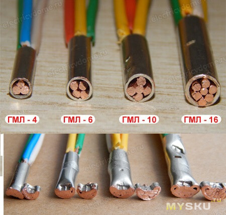

                          • От: Инструменти от Лидл
                            Почти по темата, днес го видях и си го свалих с цел размисъл.
                            Явно са и запоявани....
                              Първоначално публикуван от Lutchezar Преглед на мнение
                              НЕ, кербовката е най-добрата връзка, просто трябва правилен инструмент и консуматив..
